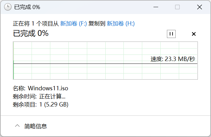

GL823K_usb2.0_sd 小卡MicroSD读卡器,已测试,读取稳定,稳定不掉盘,测试了下128MB-64GB_TF卡都可以读写,就是2.速度就那样,当然我的古董TF卡本身就慢
