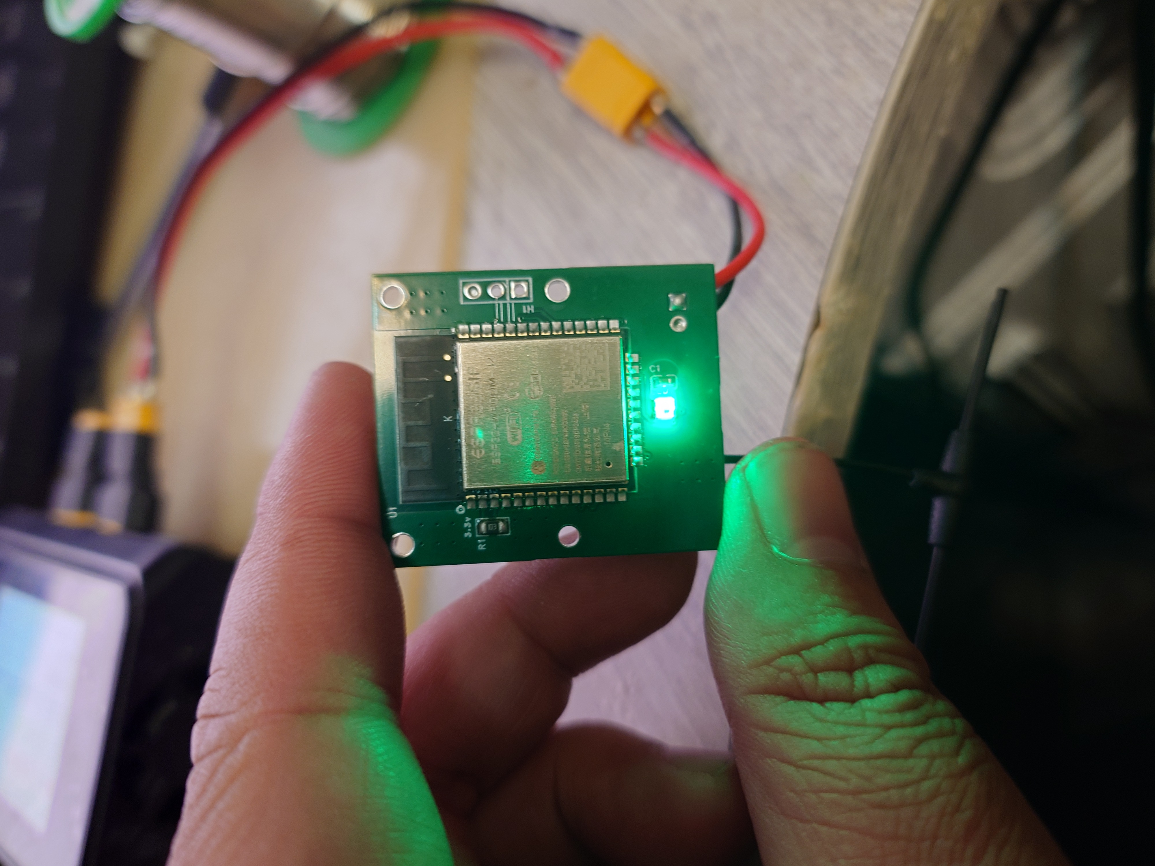

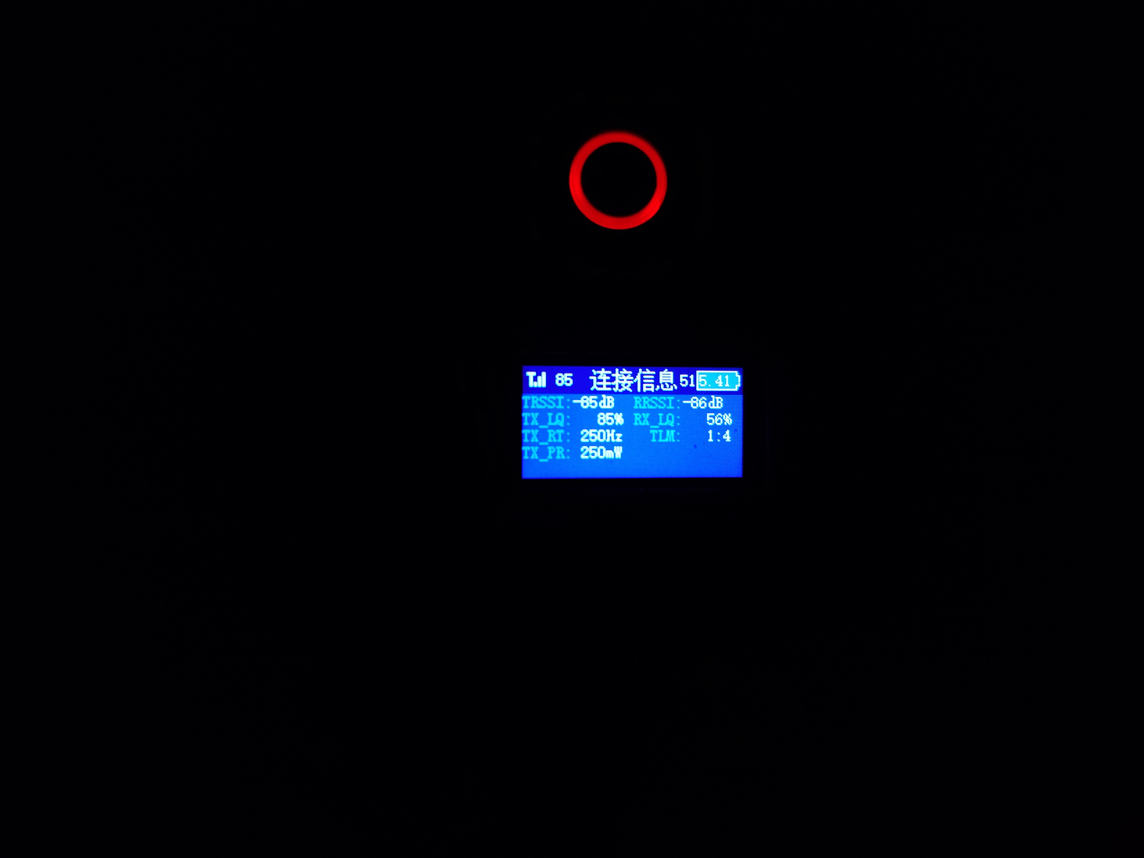

本项目基于elrs官方模板设计制作(官方项目链接:https://github.com/ExpressLRS/ExpressLRS/),使用了e28与esp32模块以及德仪的TPS82130SILT降压模块,设计简单原件简洁价格便宜,也可以做其他遥控器的内置或外置高频头使用,支持1~4s电池输入,默认功率发射功率为250mw,已验证,稳定性优秀,绕射能力强,250mw不需要散热组件,与高频头配套的遥控器外壳也将于近日开源,敬请期待.......

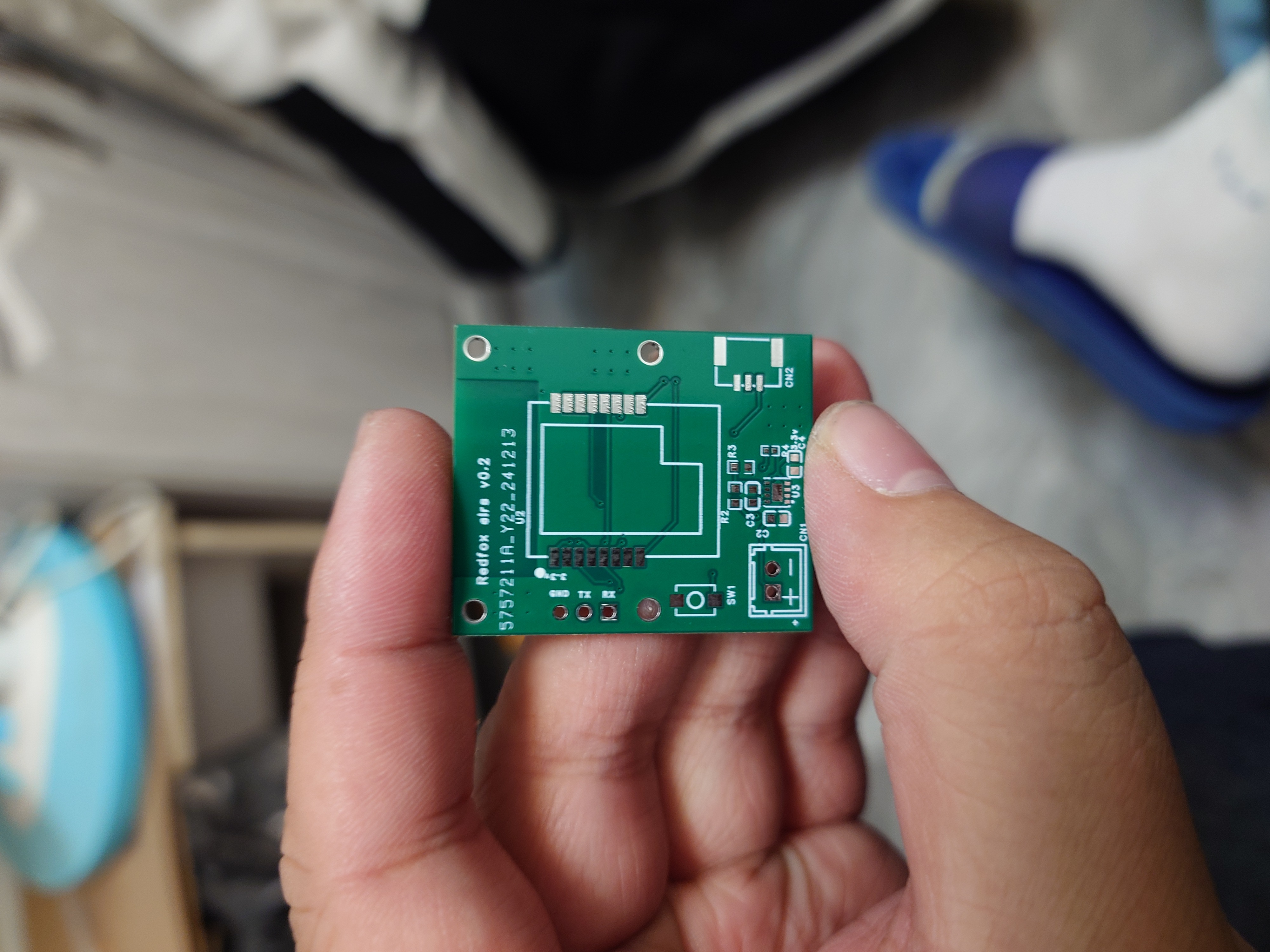

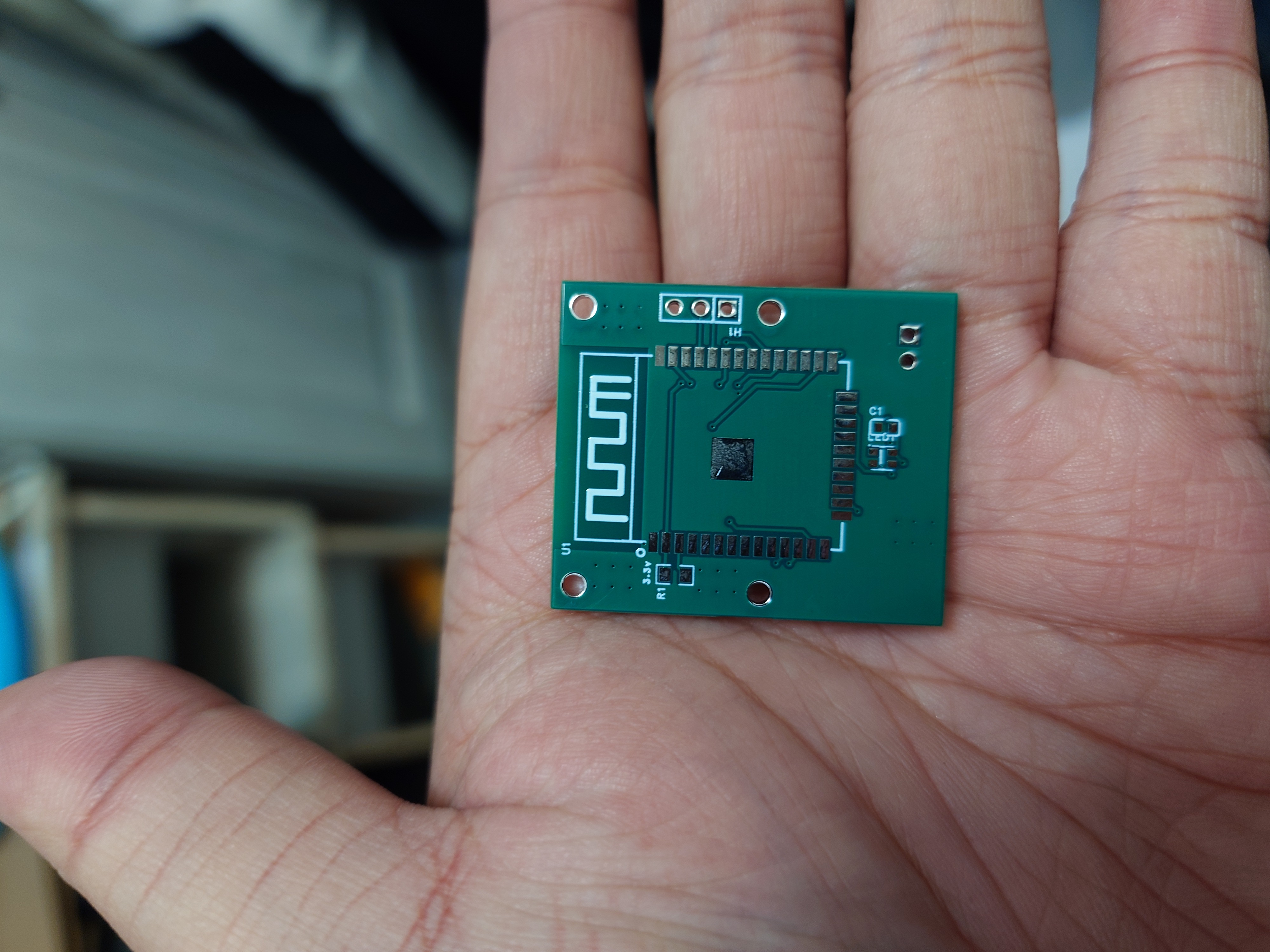

如需烧录固件请先将模块焊以及boot键焊接到位,建议先完成供电电路部分,上电测试输出电压无问题后再焊接模块,输出电压空载为3.4v左右,焊接模块后为3.3v左右,超过3.4v建议检查采样电阻阻值是否正常。
板上标记3.3v丝印焊盘为电压测量点以及烧录时供电点,烧录时不要通过板载电源模块,而是使用烧录器自带的3.3v供电进行供电,烧录器供电必须为3.3v否则烧毁模块,请注意,烧录器3.3v焊接在有贴片母座那一面标记为3.3v的焊盘上,接地任意,注意不要超过3.3v!!!!
附件中的firmware是高频头固件,建议使用在线编译器烧录(地址:ExpressLRS Web Flasher)烧录器使用这里不再赘述,固件版本为3.4.2,也可以自行在编译界面选择DIY Devices 选择2.4GHz Transmitter,不需要配置hardware,故此这里不提供hardware的配置文件
