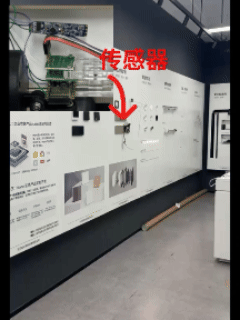

  2. 毫米波人在传感器
    制作材料:雷泽智能开发板+LD2410传感器
    LD2410传感器:「海凌科24G人体存在传感器雷达模块ld2410b心跳检测感应器支持蓝牙」点击购买
    功能实现:Apple Home 的界面上直接显示"有人"或"无人",可应用于灯,空调,窗帘等各种家用设备,实现全屋自动化

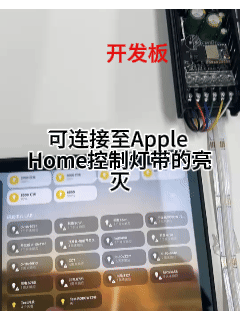

  3. RGBCW LED灯带驱动
    制作材料:智能RGBCW LED灯带去除智能模块,插上雷泽智能开发板 (智能RGBCW LED灯带的购买请自行搜索)
    功能实现:全彩、色温、亮度均可通过Apple Home原生色彩盘直接调节,一套固件即可覆盖灯带、灯条、霓虹灯等多种形态

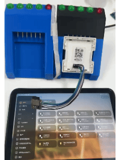

  4. 智能开关
    功能实现:物理按键与Apple Home状态实时双向同步,实现手机远程控制

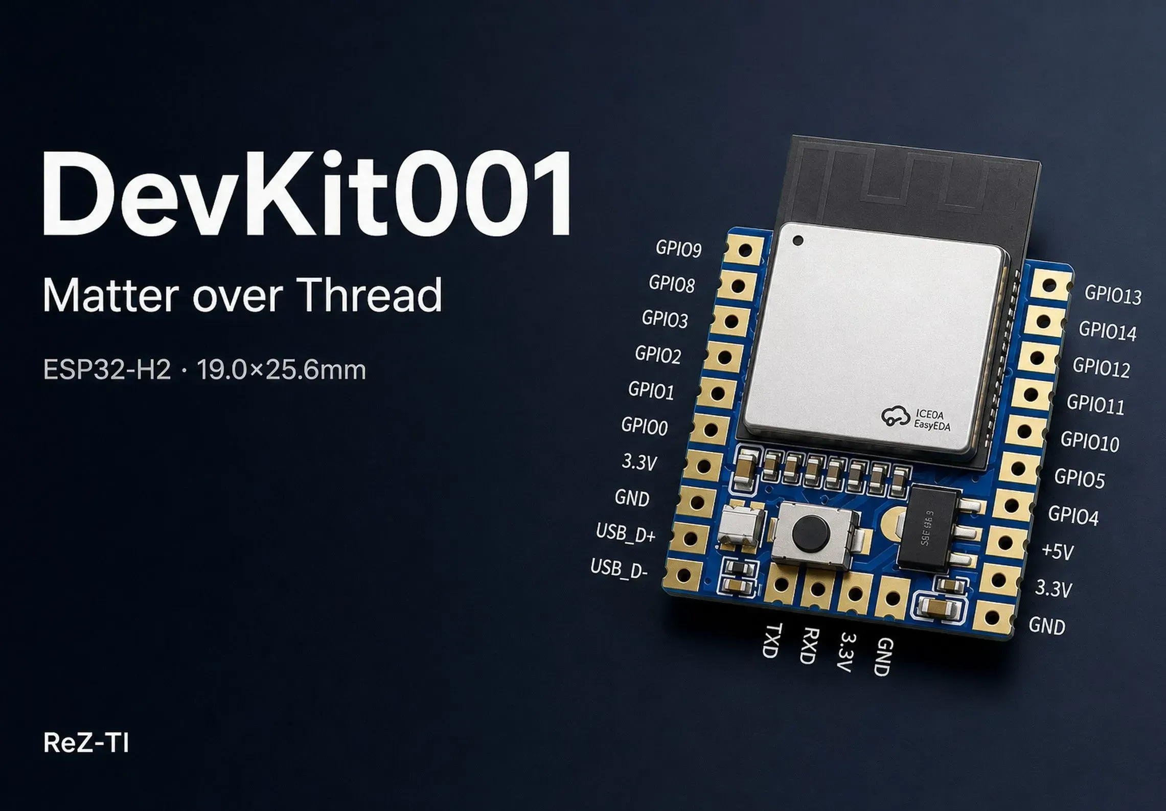

核心配置
  • 主控:ESP32-H2(RISC-V,内置 802.15.4 射频,原生 Thread 支持)
  • 无线:2.4GHz PCB 天线
  • 存储:4MB Flash
  • 电源:3.3V 或 5V
接口一览
接口说明对应产品
GPIO x 15可配置为 PWM / ADC / I2C / UART通用
PWM x 5支持 RGB+CW 五路调光筒射灯/灯带
ZCD x 2支持过零检测开关/灯
UART x 1RS485 驱动预留窗帘电机 / VRF 空调
尺寸与工艺
  • 板型:xxmm x xxmm,双层板(嘉立创免费打样尺寸内)
  • 所有器件选型均对标嘉立创 SMT 基础库,可一键下单贴片
  • 预留标准 2.0 mm 排针 和 卧贴座,兼顾调试与装机
