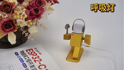

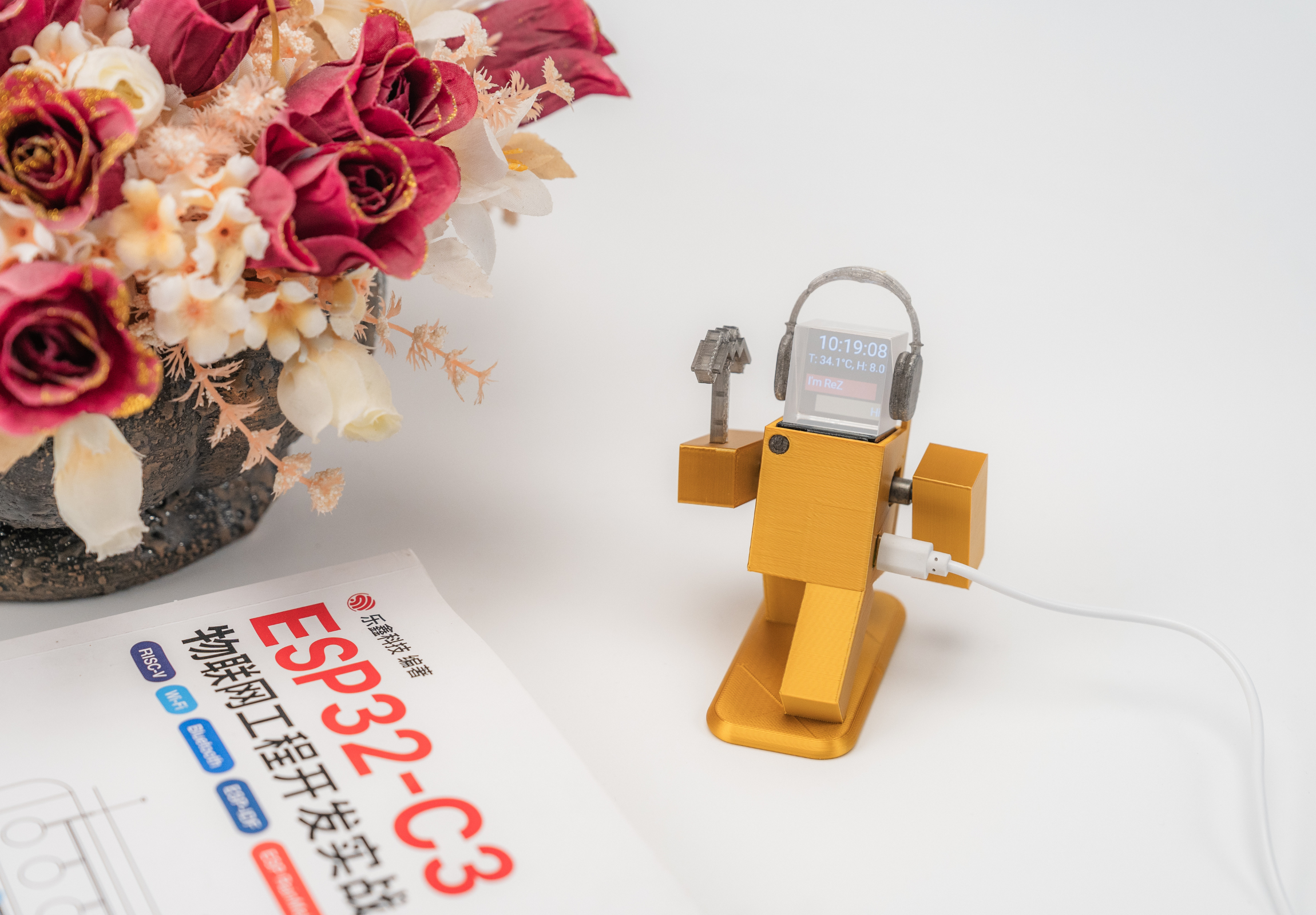

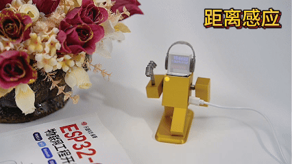

成品展示
渲染图
内部结构图
成品图
软件效果展示
默认显示:时间、温湿度、mqtt消息订阅

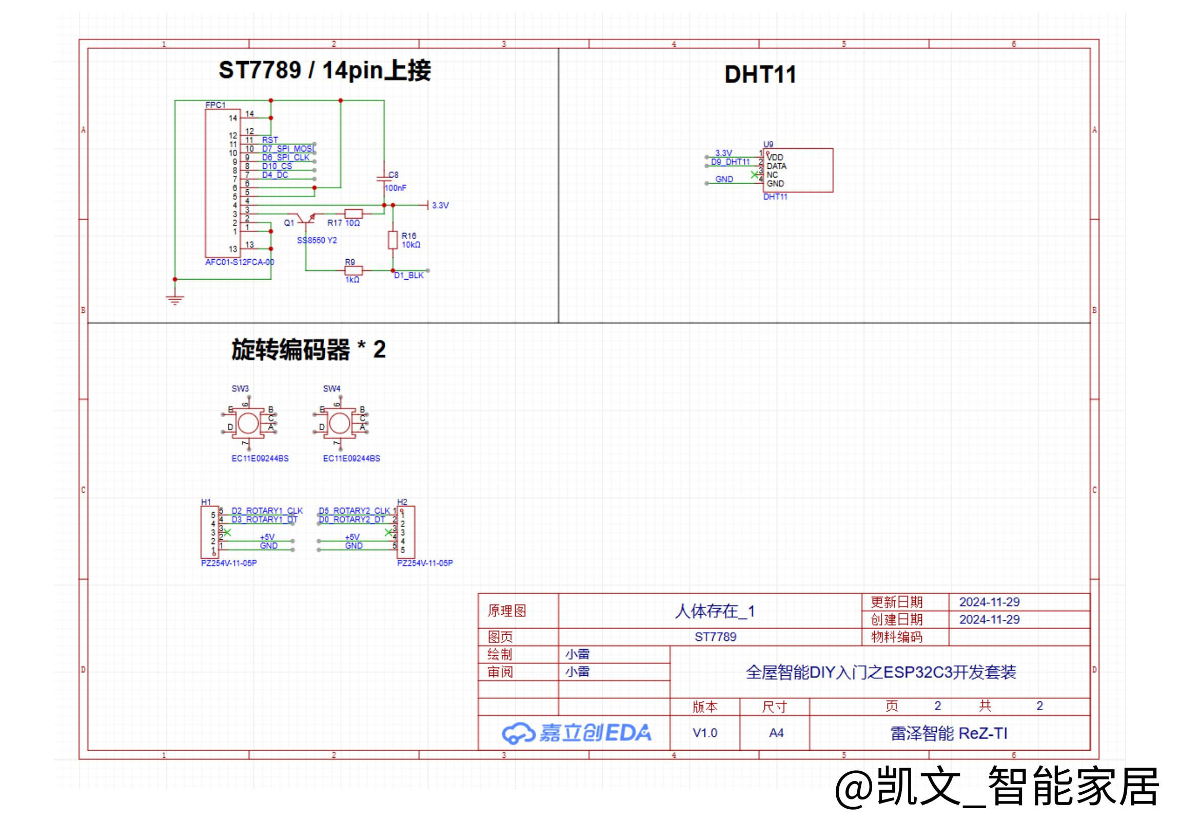

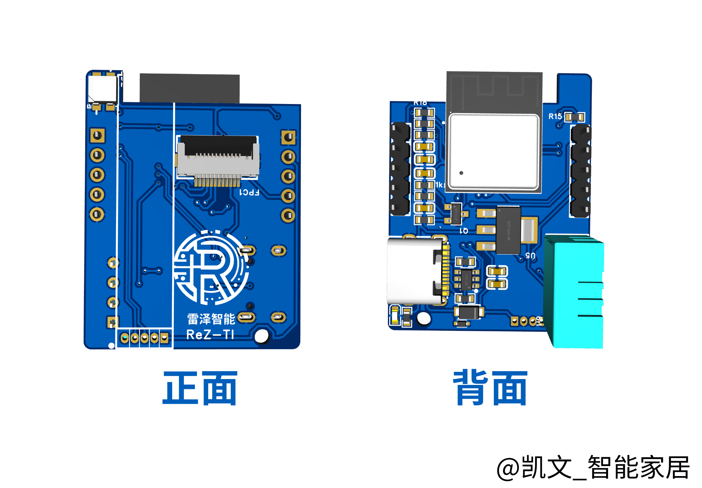

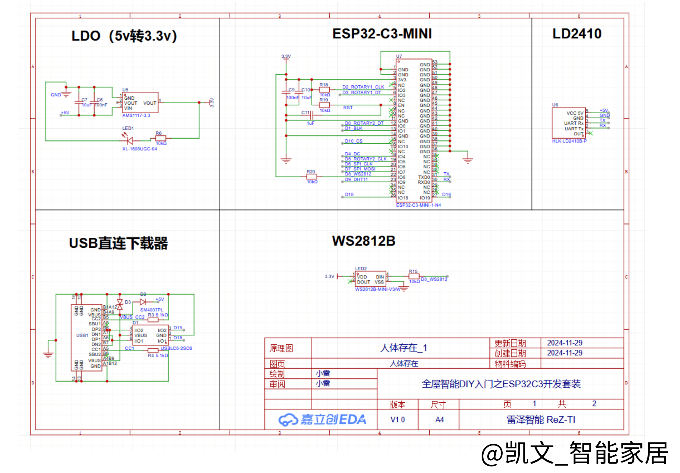

硬件设计
软件设计 / 代码参考

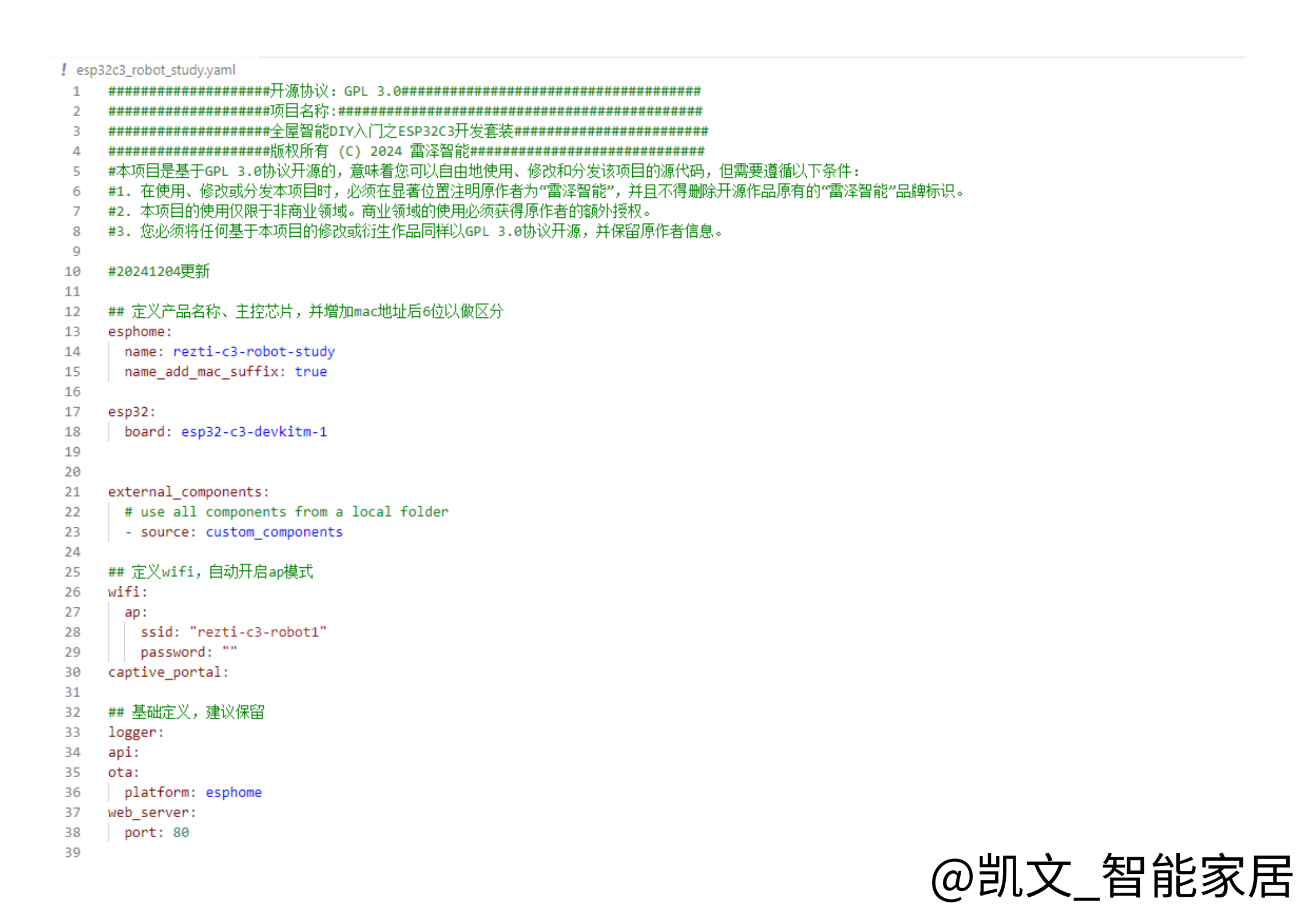

说明:本项目是基于“ESPHome”的开源项目实现的,所以实际上并没有真正的代码编程部分;更适合初学者入门学习使用
开源协议:GPL 3.0
项目名称:
雷泽智能_全屋智能DIY入门之ESP32C3开发套装
版权所有 (C)
2024 雷泽智能
本项目是基于GPL 3.0协议开源的,意味着您可以自由地使用、修改和分发该项目的源代码,但需要遵循以下条件:
  1. 在使用、修改或分发本项目时,必须在显著位置注明原作者为“雷泽智能”,并且不得删除开源作品原有的“雷泽智能”品牌标识。
  2. 本项目的使用仅限于非商业领域。商业领域的使用必须获得原作者的额外授权。
  3. 您必须将任何基于本项目的修改或衍生作品同样以GPL 3.0协议开源,并保留原作者信息。

esp32c3_robot_study.yaml
56
fonts.zip
61
