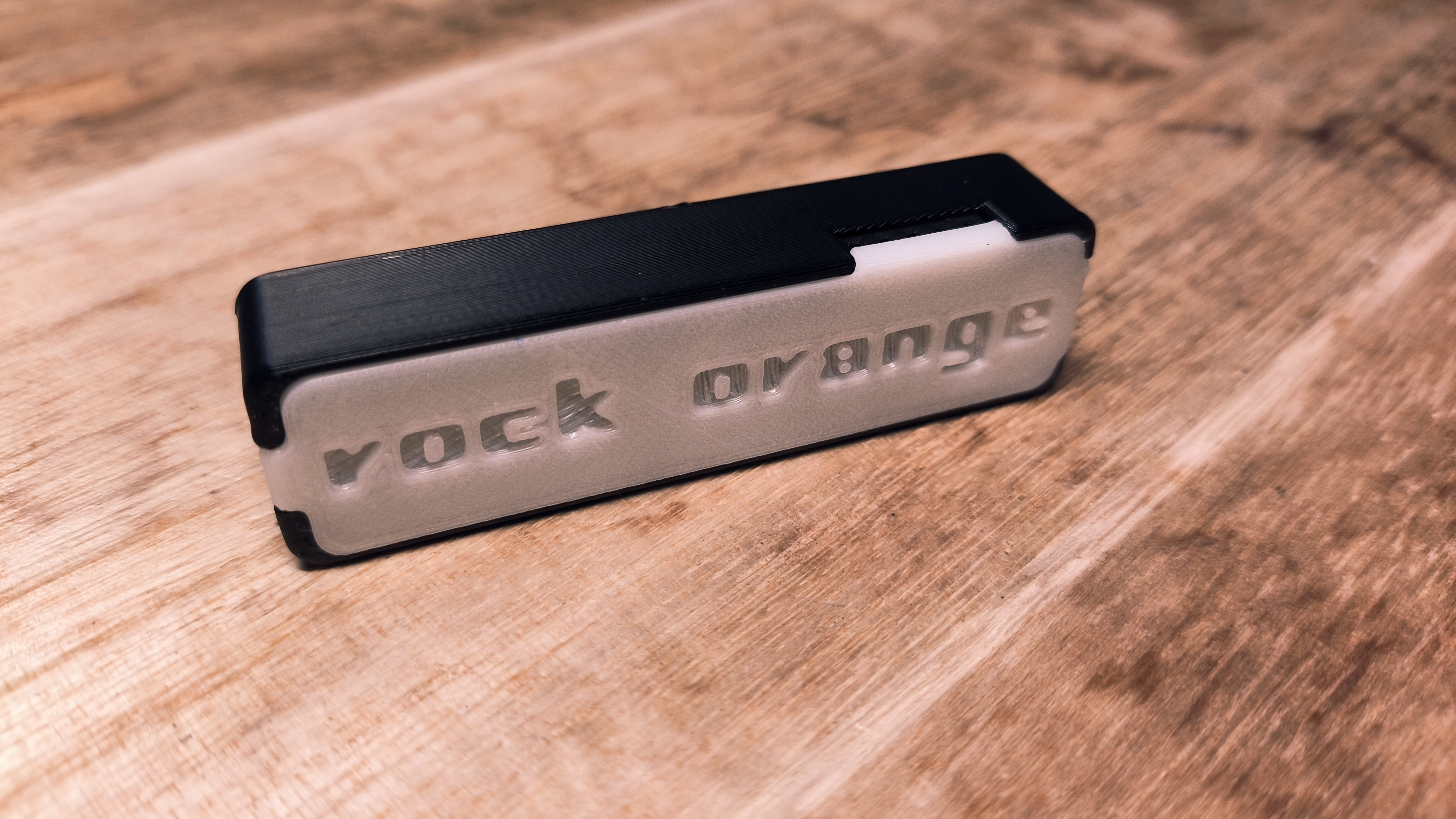

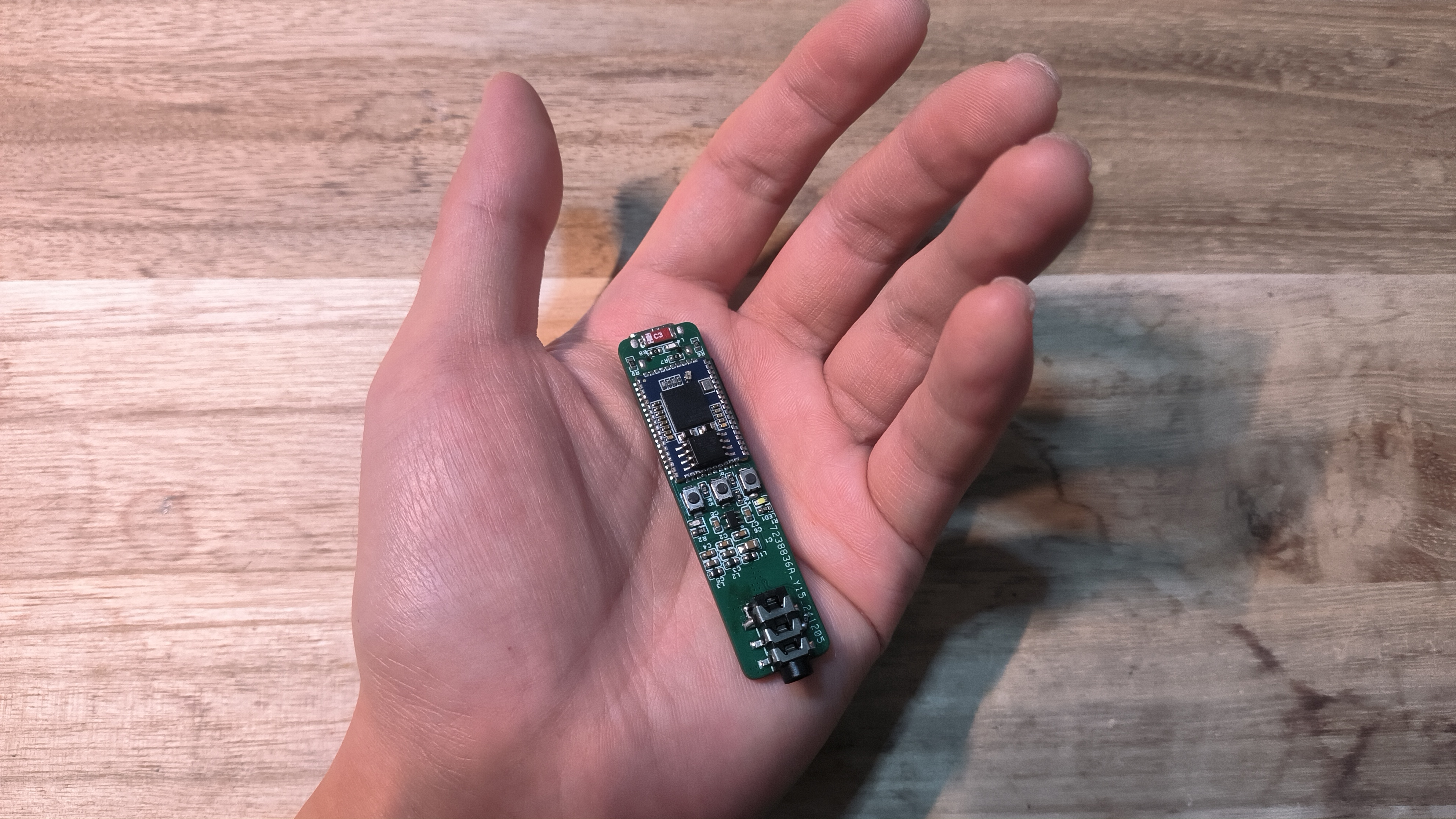

项目简介
超小体积的蓝牙解码器,大功率输出下失真低至0.00062%
小尾巴的体积,桌面机的实力,可推功放,可推耳机
推力达到224毫瓦
蓝牙5.4协议,支持LDAC,24bit/96k
可无线可有线
数字模拟双输出
项目功能
前级解码&高性能耳放
项目参数
总谐波失真:0.00062%
最大耳机推力:224mw
原理解析(硬件说明)
QCC3084+ES9018K2M+OPA1656
实物图
*注:经实测,四个806欧的跨阻电阻需要换成2K的,其余不变
