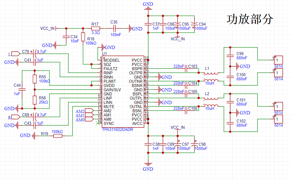

(1)采用TPA3116数字功放IC作为后级驱动。

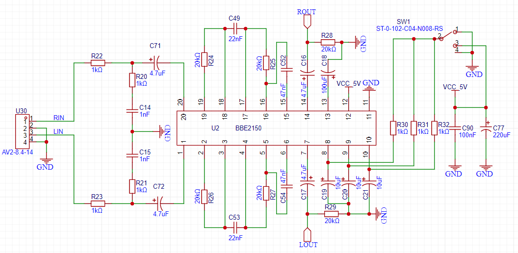

(2)采用元老级的音频处理IC BBE2150作为音频输入的预处理。

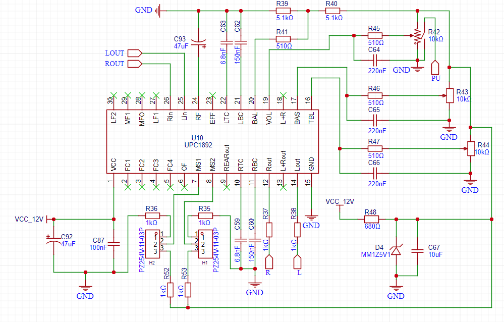

(3)采用UPC1892作为前级音调处理,具有重低音调节和环绕音处理。

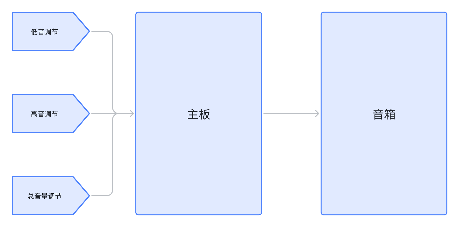

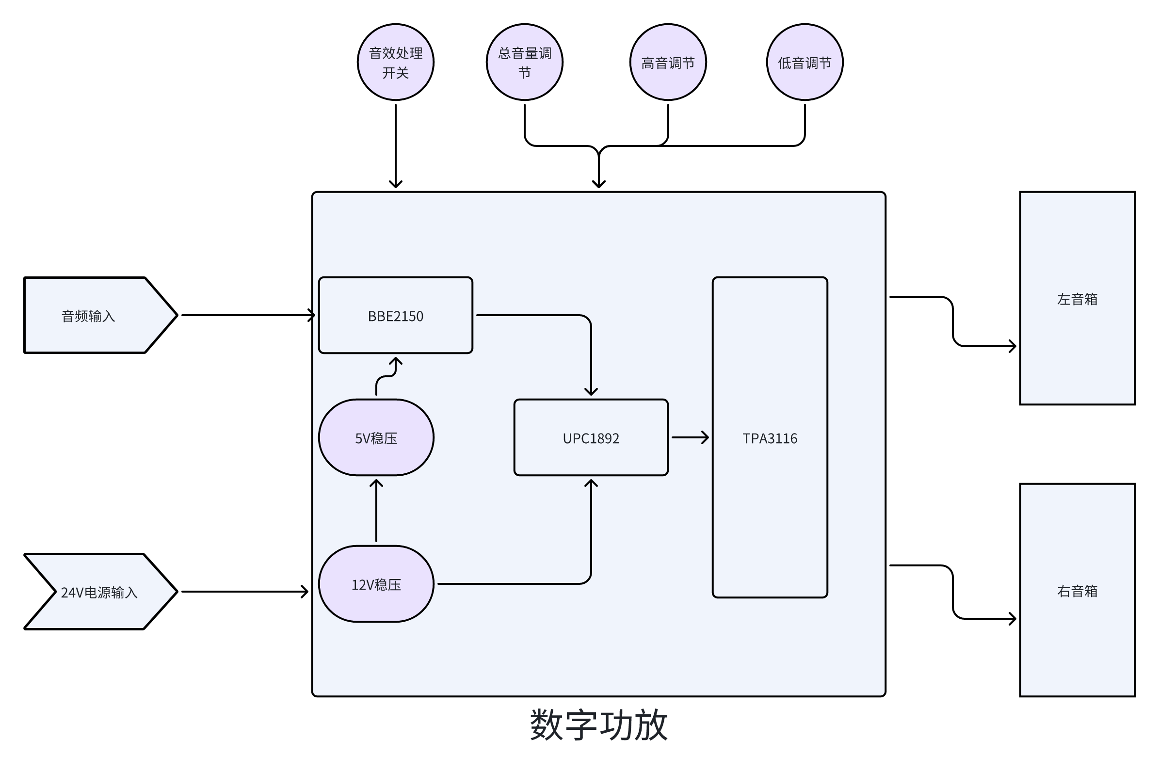

(1)要实现重低音调节功能,那功放必须具备3个可调电阻,即分别负责低音调节,高音调节,总音量调节,如下图所示:

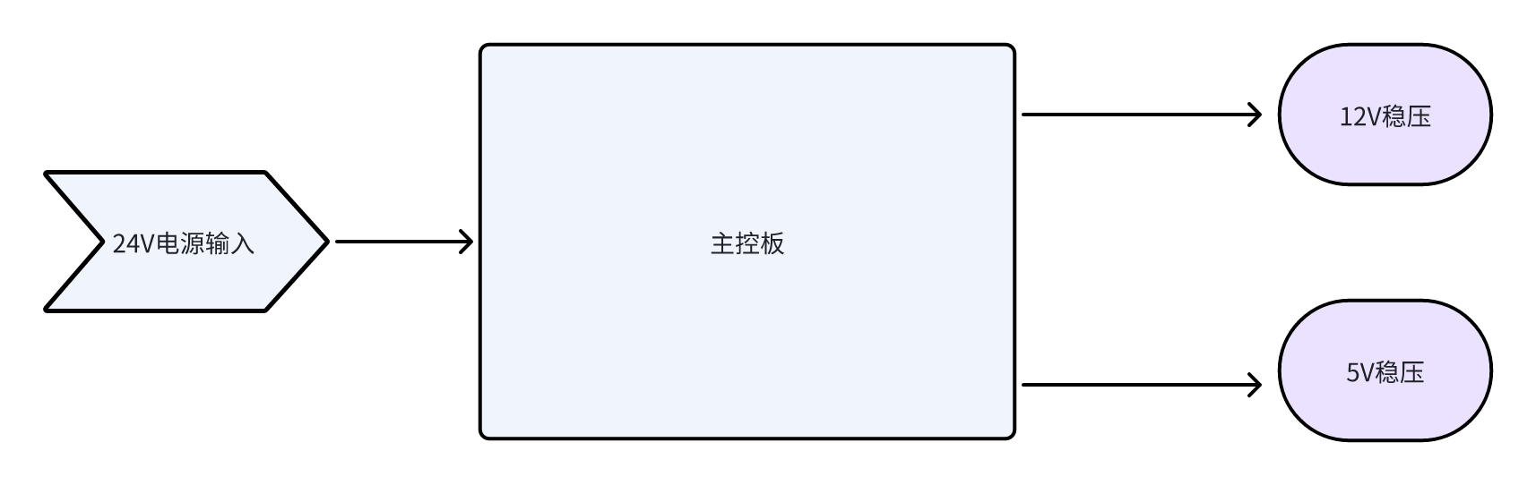

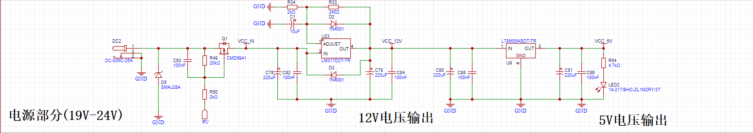

(2)采用常用的24V电源输入,那主控板必须具备降压和稳压的功能,具体电源框架图如下:
五、总体设计框图

(1)电源电路
(2)音频输入预处理电路
(3)重低音调节电路
(3)TPA3116后级驱动电路

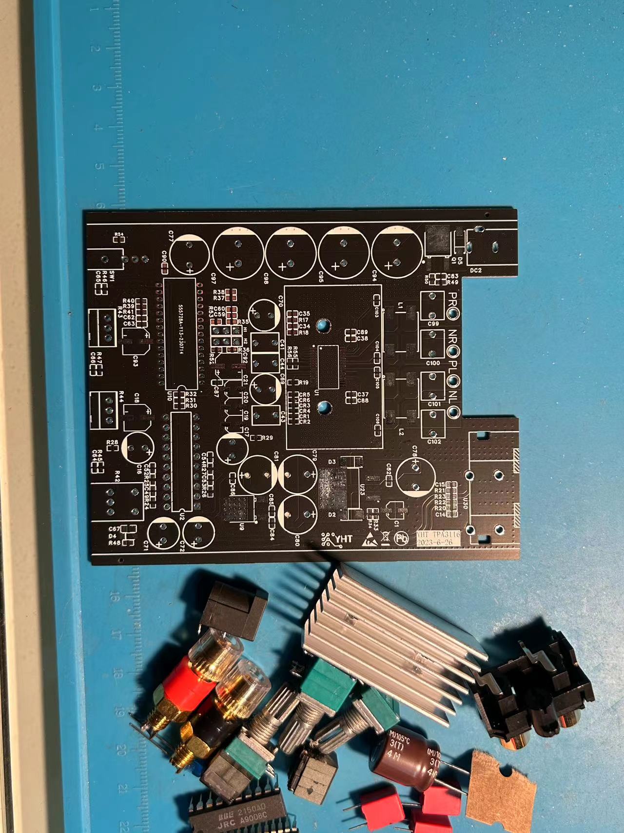

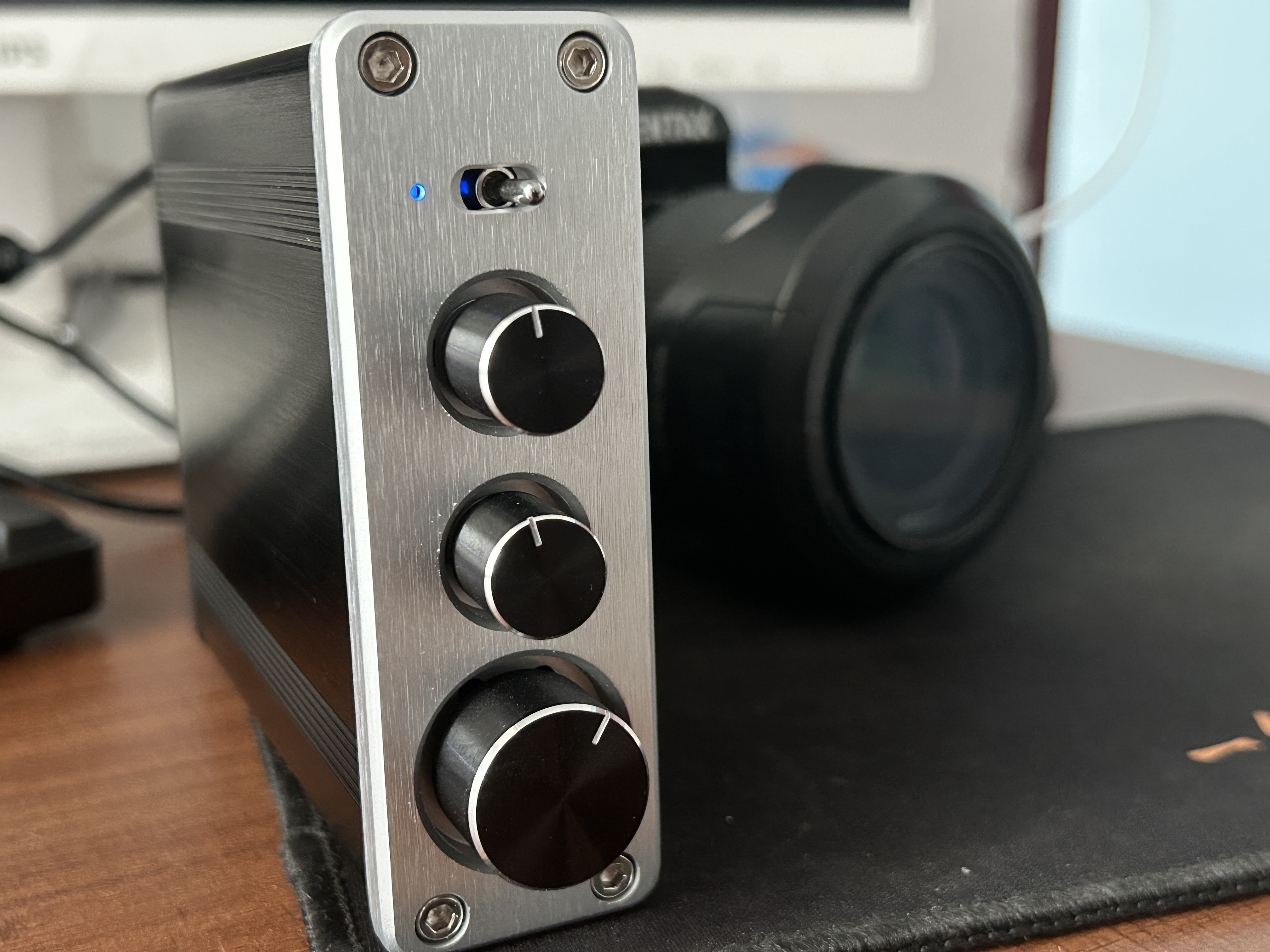

八、实物展示
