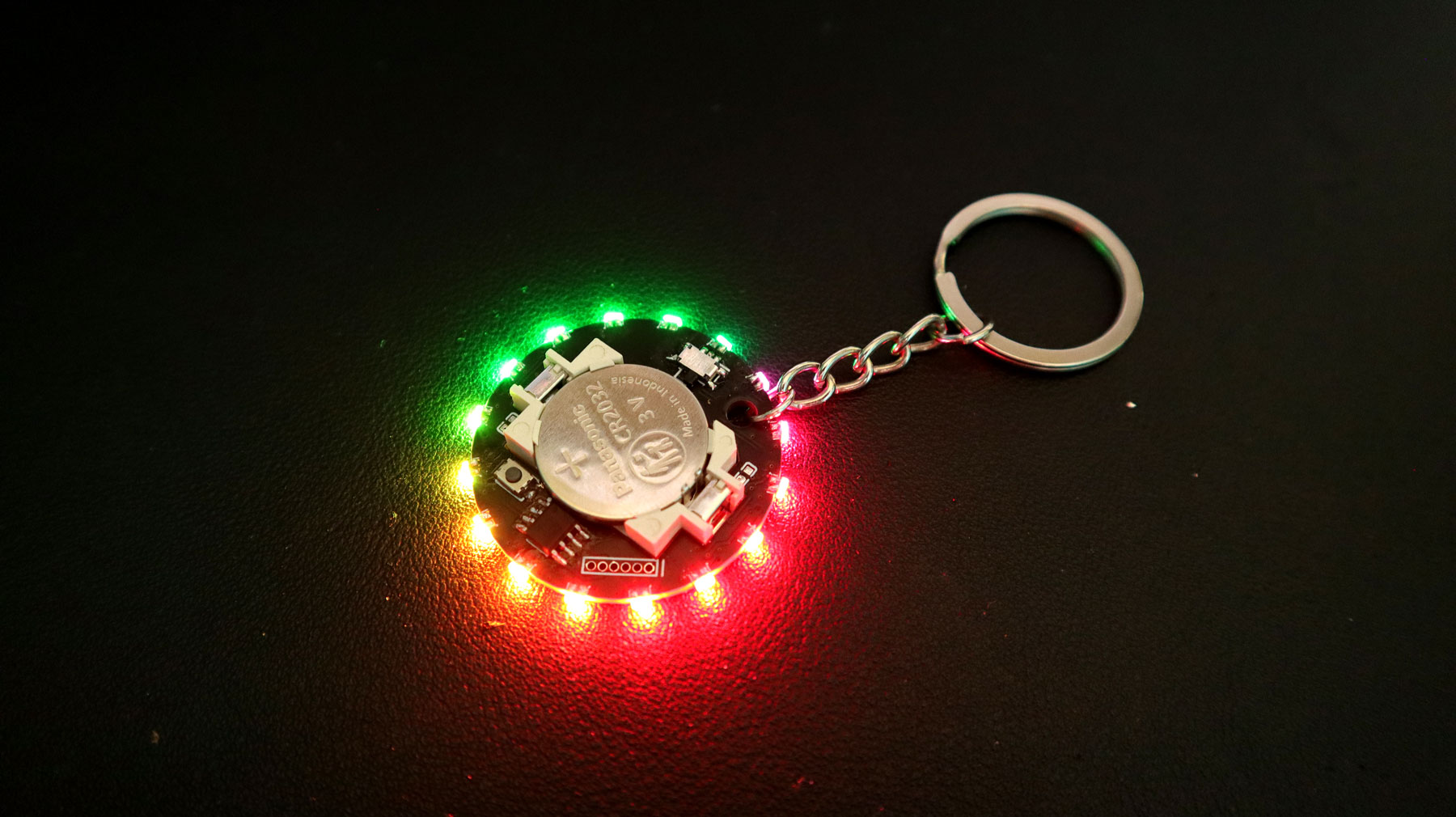

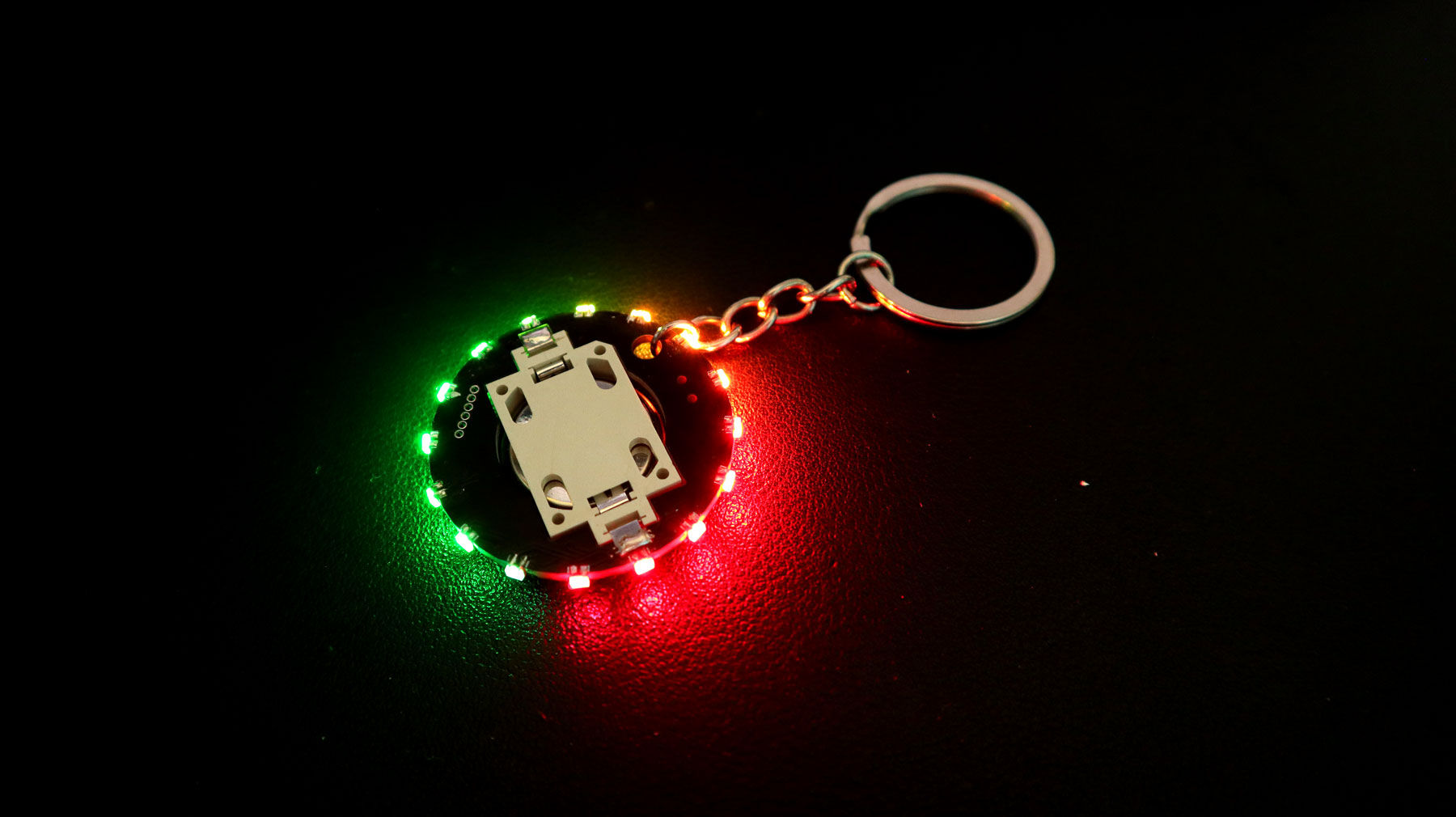

山寨了一下外国网友makeTVee 的ws2812耳环吊坠。
简介:山寨了一下外国网友makeTVee 的ws2812耳环吊坠。
创建时间:2022-07-23 16:12:28更新时间:2022-08-08 09:14:48
作品的的创意来源于外国网友makeTVee的作品,项目地址:https://hackaday.io/project/186402-ws2812b-neopixel-earring

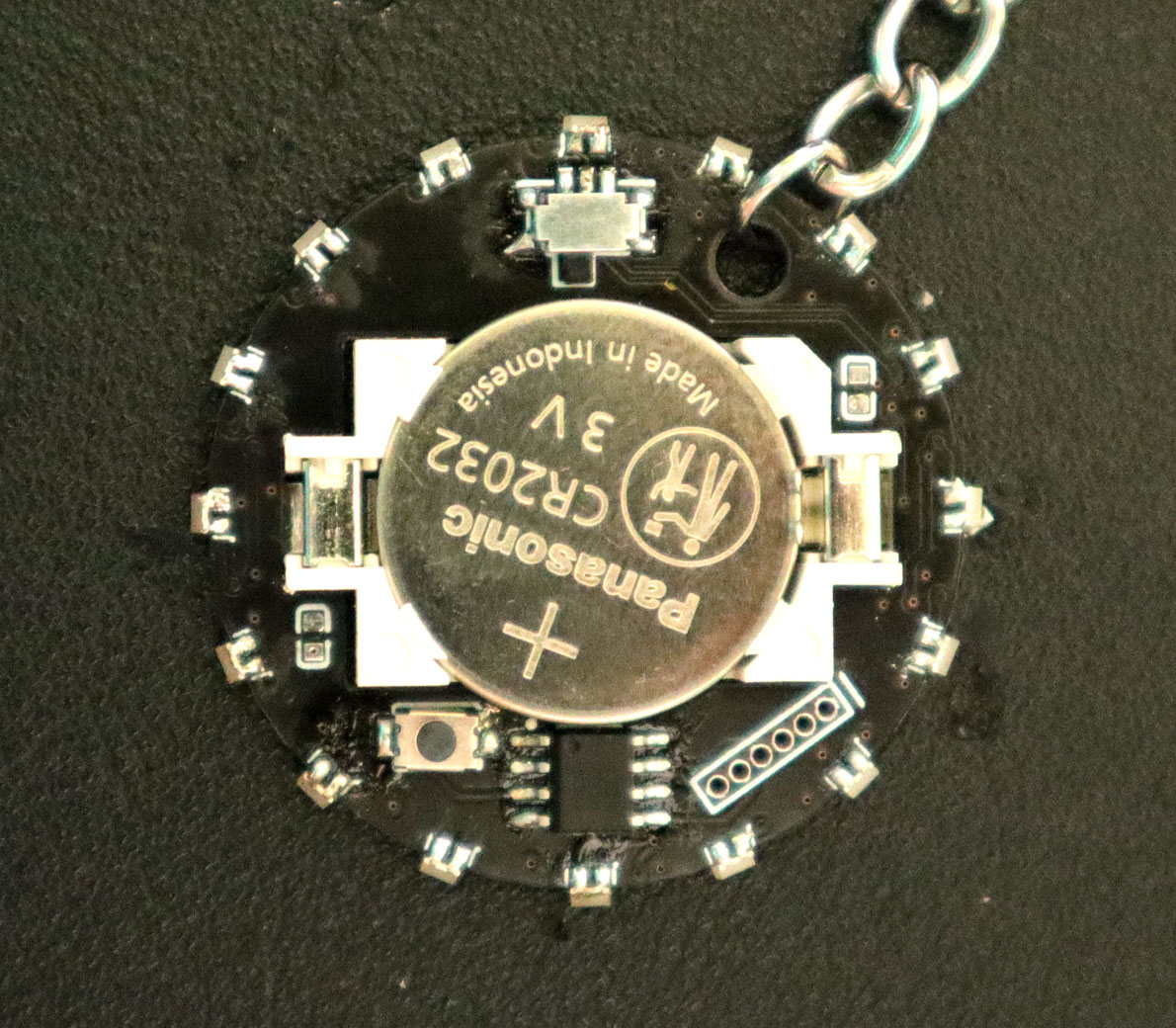

这里重置的最大不同就是大量简化了原项目的原件,原作者说ws2812b 2020的灯珠在电压低于3.6v时蓝色亮不了,我实测了一下我买的2020灯珠没有这个问题,原作的的升压电路都没有必要了,见到最后基本上就是极简到头了,一个mcu,一个开关,一个按键,一个电池,16个灯珠。电路上留了两个电容的位置,实测不焊也没有任何问题。
最终就极简到头了,不能再减了。
MCU用的是最简单最便宜的ATTiny13A-ssu,为了降低焊接难度,PCB比原作大了一圈,让MCU可以直接贴在PCB上,2032电池座也是为了最终降低制作难度。
最麻烦的就是焊接一圈灯珠,所以用3D打印做了个模具,焊接的时候需要快一点,不然就把模具烫坏了。
代码使用arduino开发,需要先安装atting13A的开发板扩展,首选项-附件开发板扩展中添加:https://mcudude.github.io/MicroCore/package_MCUdude_MicroCore_index.json
然后在开发板管理器里搜索atting13安装。
需要用Arduino ISP工具烧录程序,用UNO或者nano制作烧录器,具体方法百度一下把,非常简单。
SPI下载口我用的是间距1.27mm 6p的弹簧帧烧录夹具,这个比较方便,当然也可以用办法,只要把SPI烧录用的6条线和烧录器能连接上就行。
attiny13A的flash只要1k,每个字节都得精打细算,代码借鉴了一个俄罗斯大哥的,非常好用。
2032电池座需要注意是反装,直接嵌入到PCB中间的开孔里的!
烧录时选择BOD:disable
项目非常简单,但成品很好玩,很炫。
