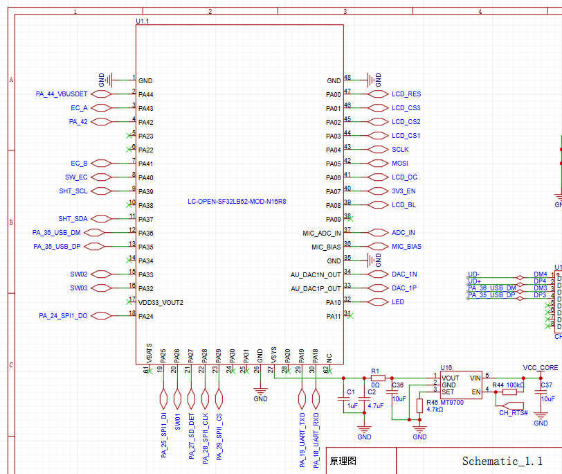

本项目基于SF32LB52-MOD-1模组设计,SF32LB52-MOD-1 是一款通用型低功耗蓝牙 MCU 模组,采用思澈科技的 SF32LB525UC6 芯片,搭载 Arm STAR-MC1 双核处理器,工作频率高达 240MHz。模组具有丰富的外设接口,包括:GPIO、SPI、LCD、MPI、UART、I2C、PWM、SDIO、USB2.0 FS、模拟音频输入和输出。

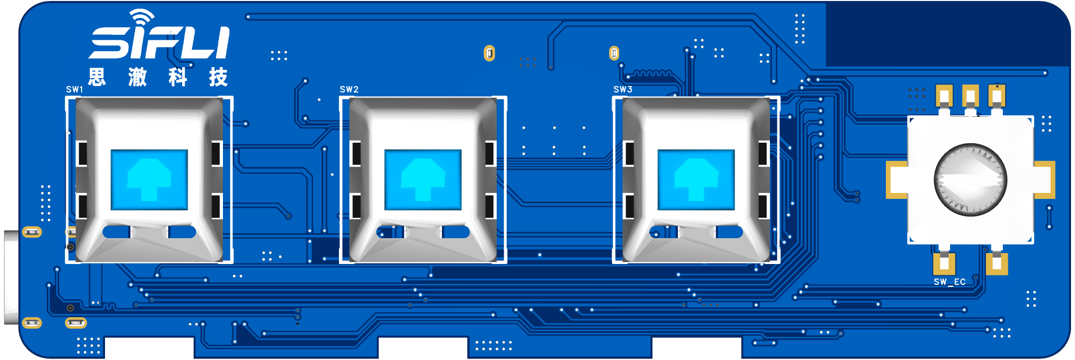

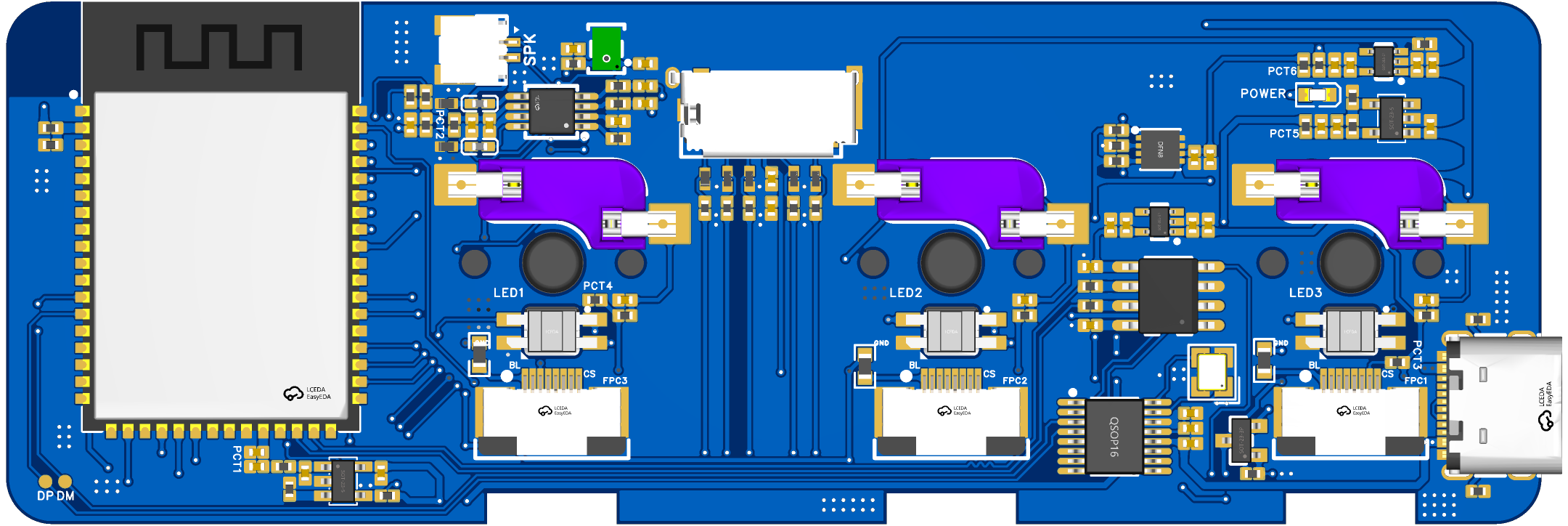

如下为 PCB 正面图:
如下为 PCB 反面图:

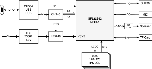

整体功能框架
硬件电路设计原理

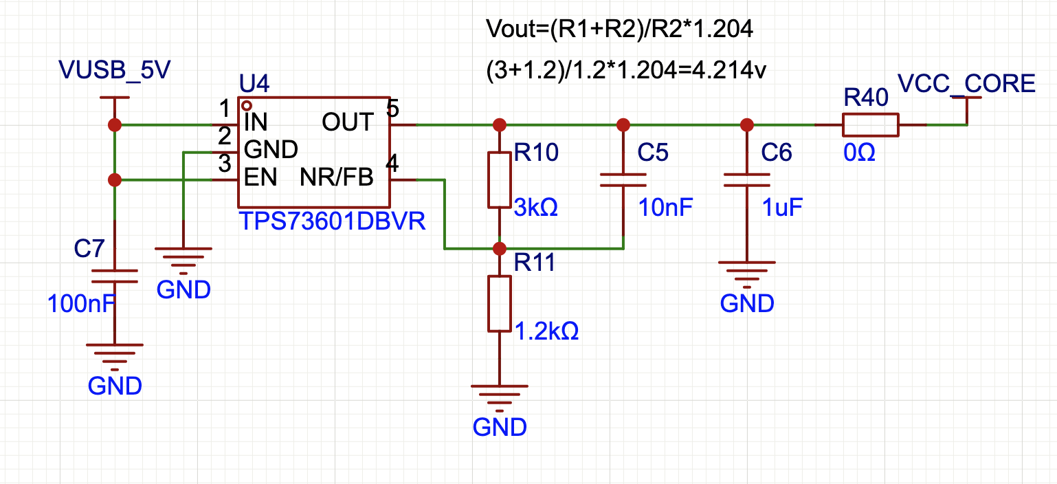

模组供电
SF32LB52-MOD-1模组的供电引脚为VSYS脚,需要注意的是该引脚的开机电压范围为3.7~4.2V,低于3.7V的电压会导致不开机。 因此我们在此处使用TPS73601将USB的5V降为4.2V使用。
自动下载

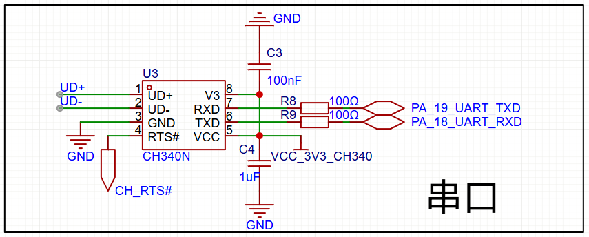

为了方便调试和下载,建议添加自动下载电路。SF32LB52没有单独的复位引脚,因此需要将供电断开再重新上电才能达到复位的效果。
注意:v1.0使用LP5240作为控制SF32LB52的负载开关,并连接到CH340的RTS信号引脚上。由于LP5240焊接难度太大,在v1.1中,我们更换成了MT9700作为负载开关。

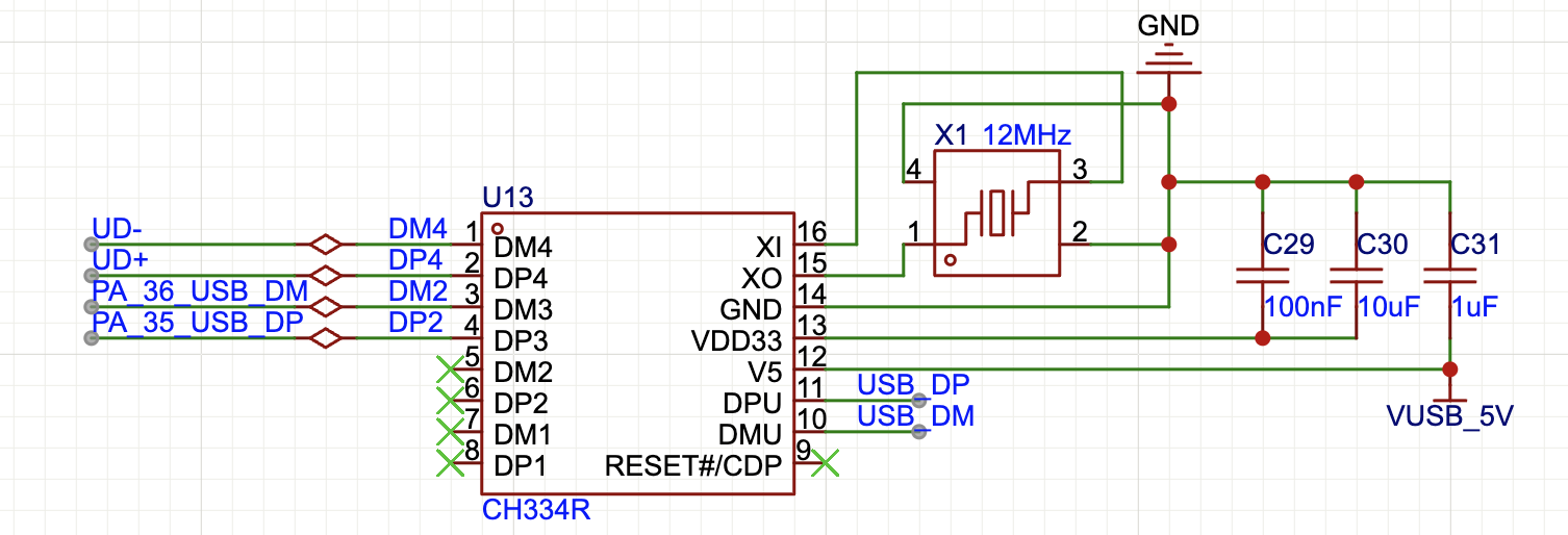

USB HUB
连接到电脑上只有一个Type-C接口,而我们需要两路USB 2.0信号,一路连接CH340用于下载和调试,另一路则直接连接到SF32LB52上用于传输HID键盘信息以及和上位机通信。因此在这里我们使用了南京沁恒微电子公司的CH334 USB HUB芯片进行拓展USB接口。
这里我们使用USB的5V进行供电即可,并外接12M晶振,无需负载电容。CH334的外围非常简洁,使用的时候只需要注意供电与USB2.0布线规则即可使用。

v1.0
目前v1.0的硬件设计有几处缺陷,大家可以自行修改规避。
3.3V LDO EN设计缺陷,导致第一次上电无法正常下载
需要将3V3_EN网络切断,并将ME6211的EN引脚连接到VBUS_5V
FPC型号错误
目前原理图设计中FPC使用的是下接,这是错误的,正常我们应当选择上接的方式。在实际焊接中建议采用立创商城料号为C262581的元件。

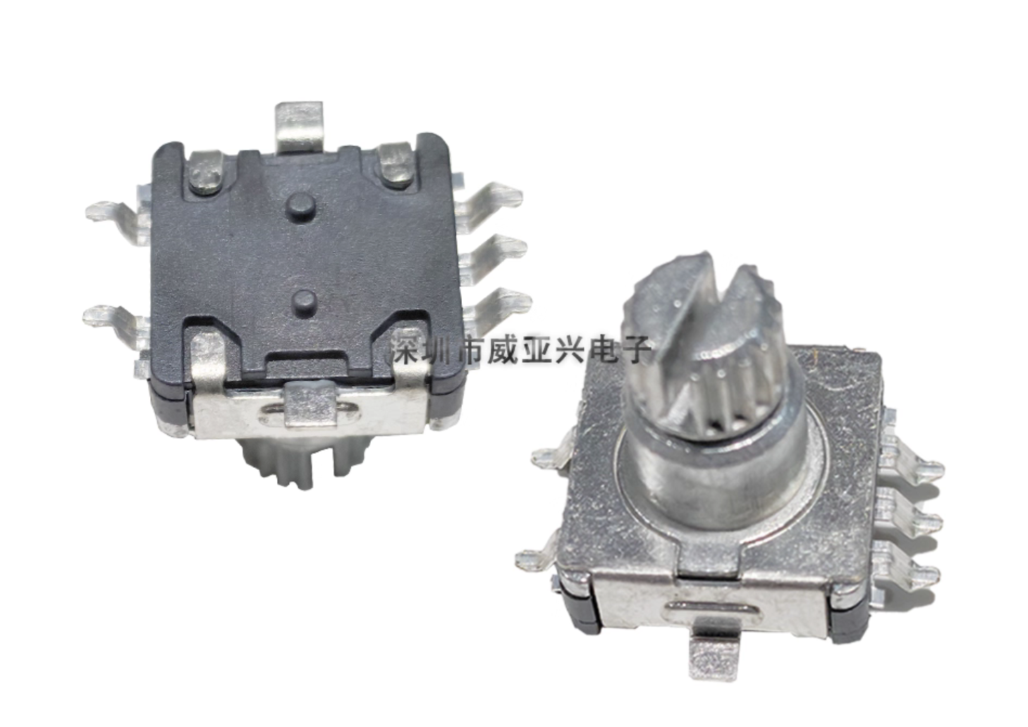

编码器型号选择
1.0原理图中采用的编码器型号比较小众,不太好买。可以换成普通的EC11贴片编码器,焊接的时候注意定位孔有所不同,需要削掉EC11底部的两个定位柱,否则无法焊接
更新日志
v1.1
针对v1.0存在的一些硬件电路上的缺陷做了相应的改进调整。
FPC 座子方向错误
修改 FPC 底座,从下接改为上接。
电源指示灯亮度不足
v1.1版本修改限流电阻,从10k修改为1k。
LDO(ME6211C33)需要 IO 使能才能给 CH340 供电,存在逻辑漏洞
为CH340增加一个LDO单独供电,不影响烧录,调整pinmux,上电即可完成IO使能。
SD卡槽位置太高,导致SD卡突出位置太多
调整SD卡槽布局,往下进行调整。
温湿度传感器位置安排不合理,不方便模组的焊接
调整温湿度传感器位置,为模组焊接提供操作空间。
PCB正面除旋转编码器外,还有几颗电阻电容
将旋转编码器的外围部分调整至背面,方便加热台单面操作。
功率开关(LP5240HVF)封装过于微小,不方便手工焊接
将LP5240HVF调整为MT9700,更容易焊接操作。
旋转编码器封装和国产选择编码器封装不完全一致,需要作调整
将旋转编码器封装更换为更易购买的国产贴片的EC11方案。
扬声器座子位置与外壳太近,放不下扬声器
调整扬声器位置避免与外壳位置干涉并更换座子从GH1.25改为SH1.0
