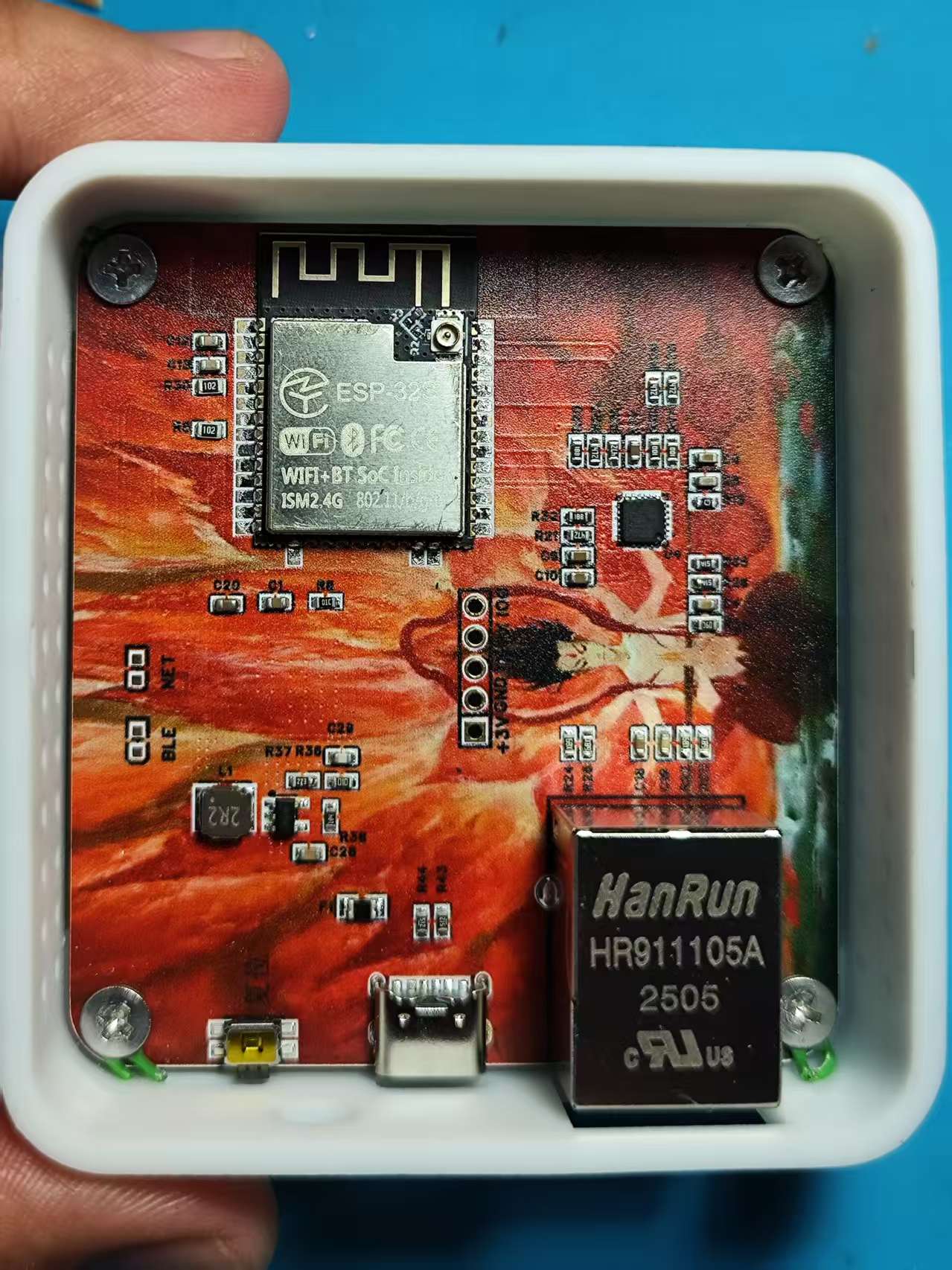

一、核心硬件选型

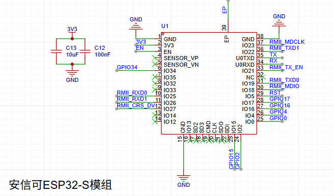

  1. 主控模块:ESP32-S
    核心优势:搭载双核 Xtensa®32-bit LX6 MCU,主频最高 240MHz,运算能力达 600DMIPS,支持同时运行蓝牙 BLE 和应用程序。
    蓝牙性能:兼容蓝牙 4.2 BR/EDR 和 BLE 标准,可同时连接多个蓝牙从设备,满足多传感器并发通信需求。
    外设支持:内置 520KB SRAM,支持 UART、SPI、I2C 等接口,便于扩展外设(如指示灯、按键)。
    低功耗特性:支持多种休眠模式,深度睡眠电流低至 6.5μA,适合长期稳定运行。

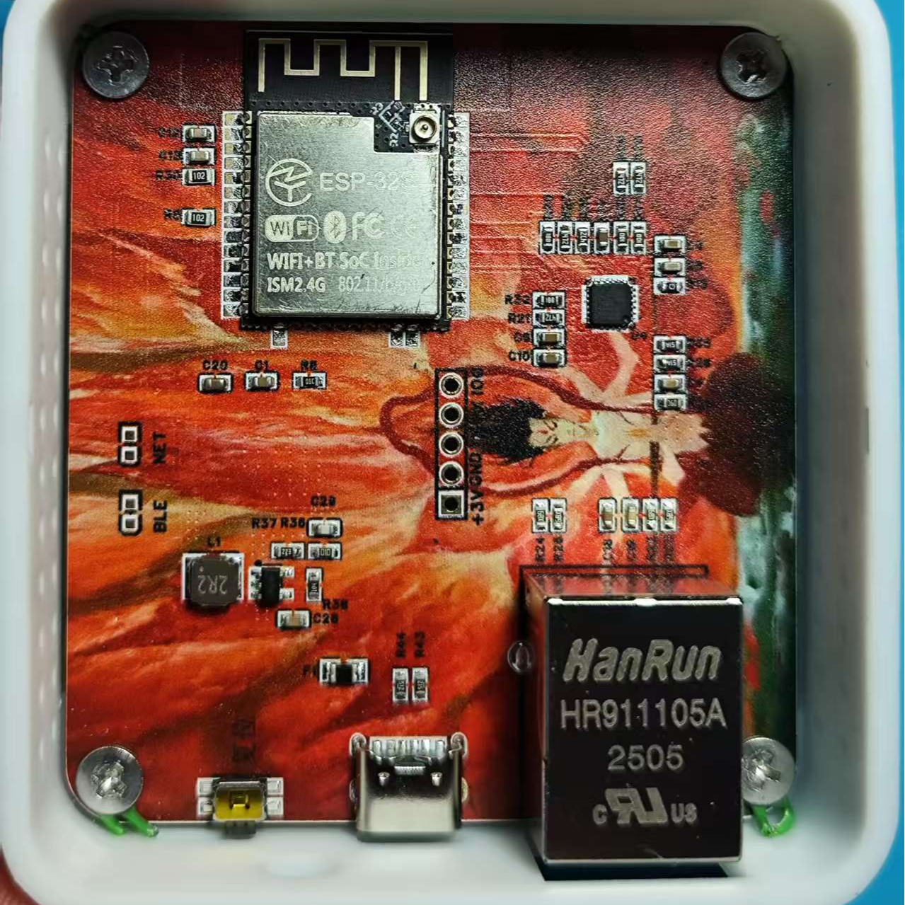

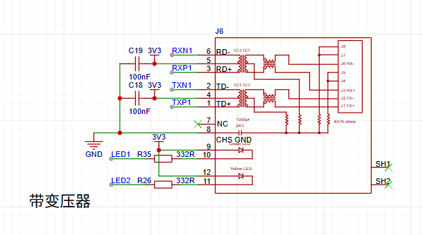

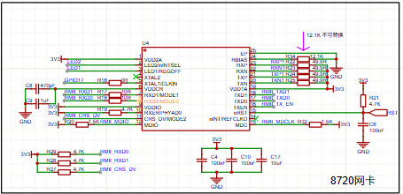

2. 有线网络模块:LAN8720A
功能特点:支持 10/100Mbps 以太网速率,采用 RMII 接口与 ESP32-S 通信,引脚数量少(24-pin QFN 封装),便于 PCB 布局。
自动适配:集成 HP Auto-MDIX 功能,无需区分直连 / 交叉网线;支持自动协商速率和双工模式,简化网络配置。

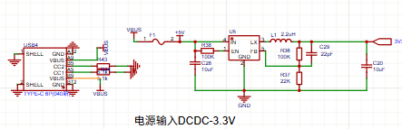

3.电源管理
采用SY8089A1AAC的dcdc降压电路
4.以太网口,使用HR911105A

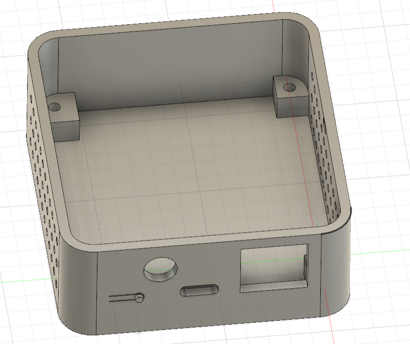

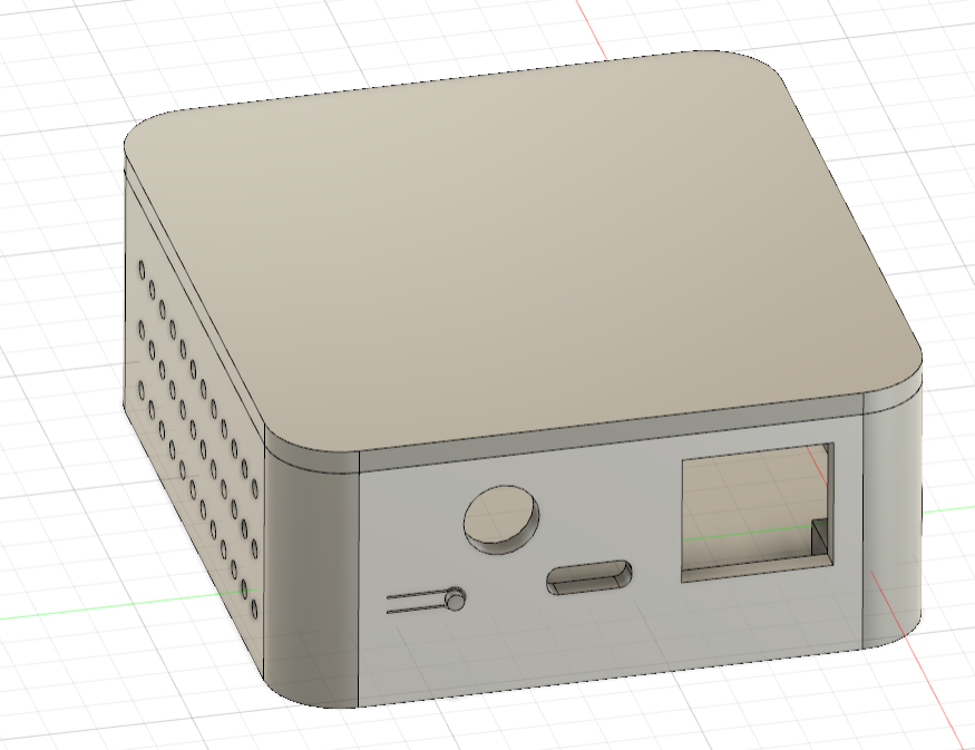

二、外壳
三、接线
连接方法:
GPIO23-MDC
GPIO18-MDIO
GPIO17 CLK_IN
GPIO21-TX_EN
GPIO19-TX0
GPIO22 TX1
GPIO25-RX0
GPIO26-RX1
GPIO27-CRS_DRV
其中,MDC MDIO CLK_IN的脚可以在esphome中单独配置,但是不推荐改变

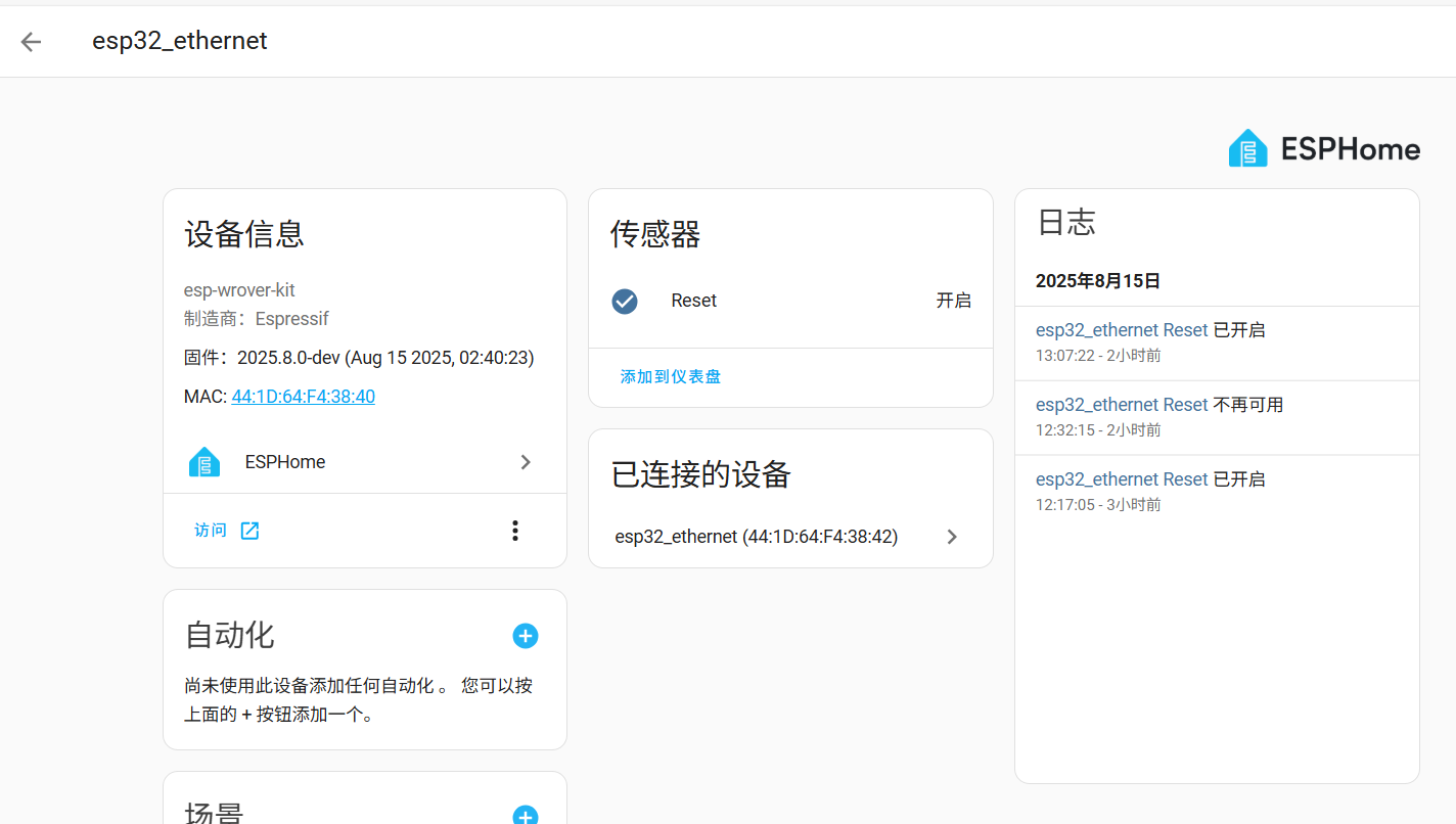

四、软件代码
使用esphome,主要部分如下
web_server:
port: 80
version: 3
ethernet:
type: LAN8720
mdc_pin: GPIO23
mdio_pin: GPIO18
clk:
pin: GPIO17
mode: CLK_OUT
phy_addr: 1
Optional manual IP
manual_ip:
static_ip: 192.168.1.200
gateway: 192.168.1.1
subnet: 255.255.255.0
esp32_ble_tracker:
scan_parameters:
interval: 1100ms
window: 1100ms
active: true
bluetooth_proxy:
active: true
connection_slots: 3

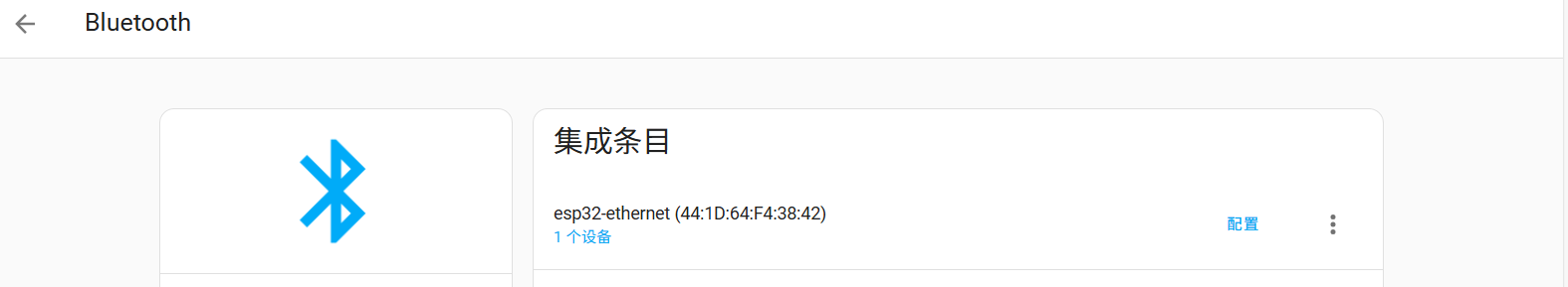

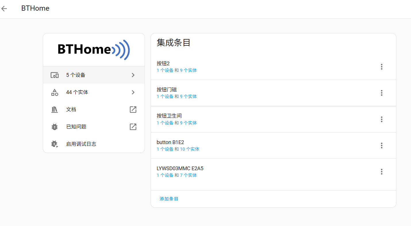

五、效果
