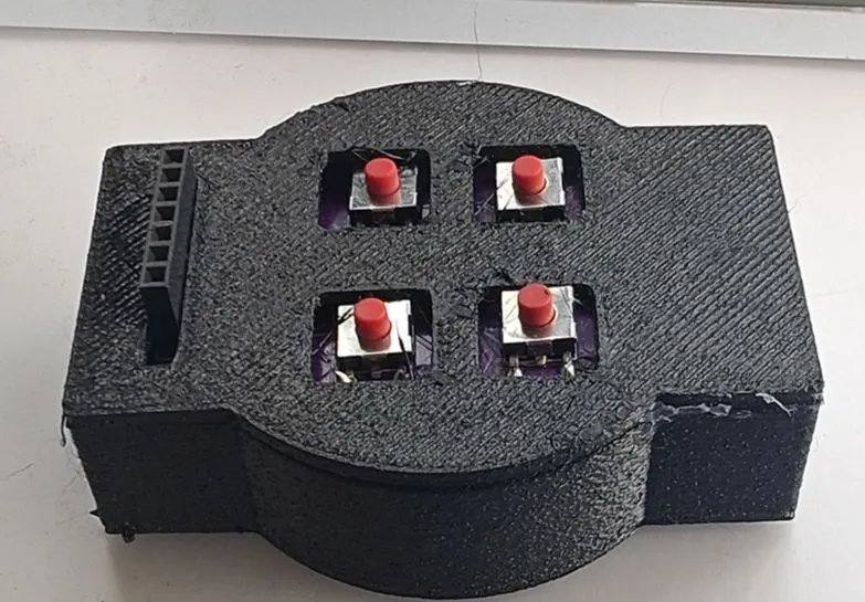

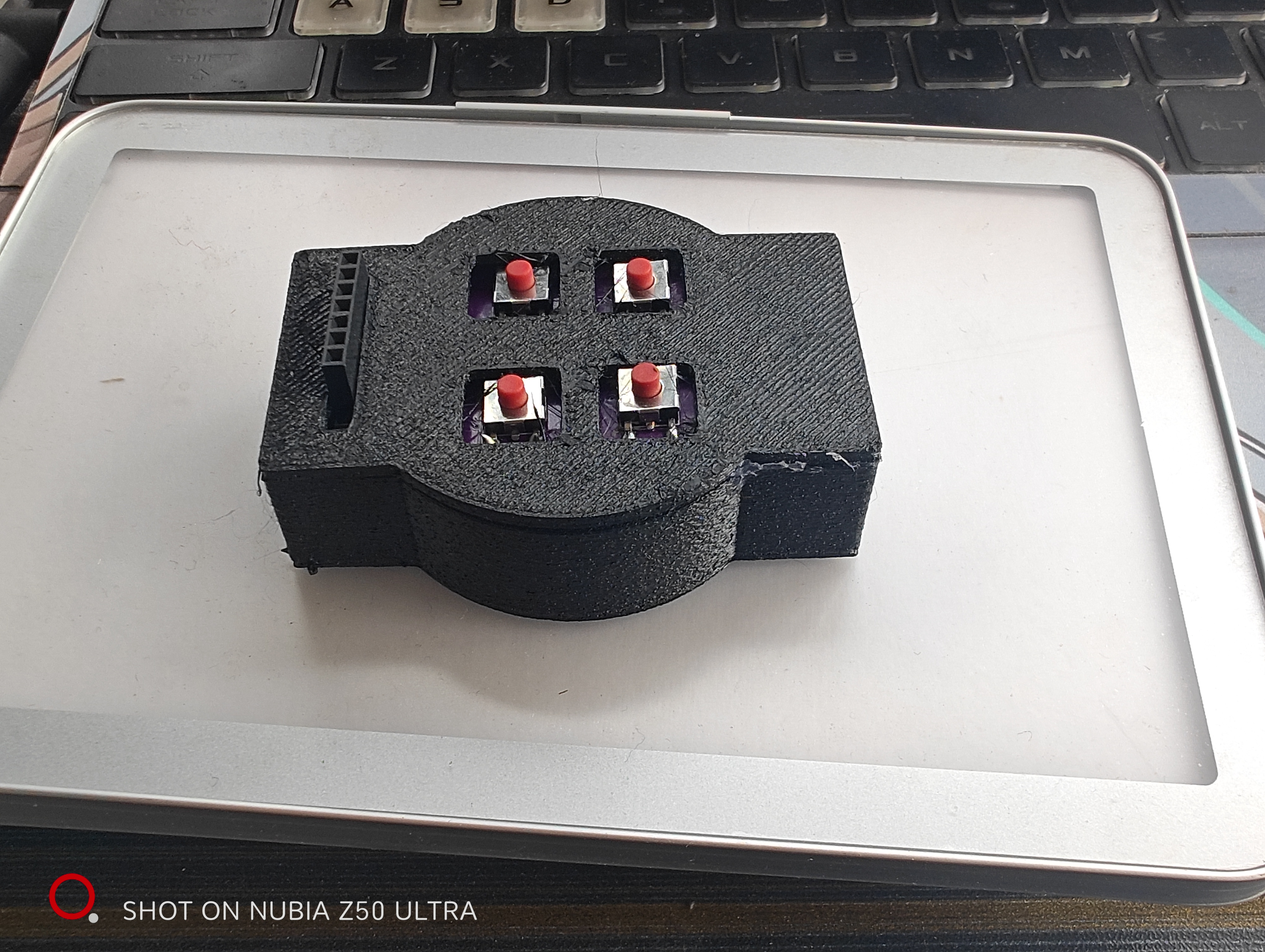

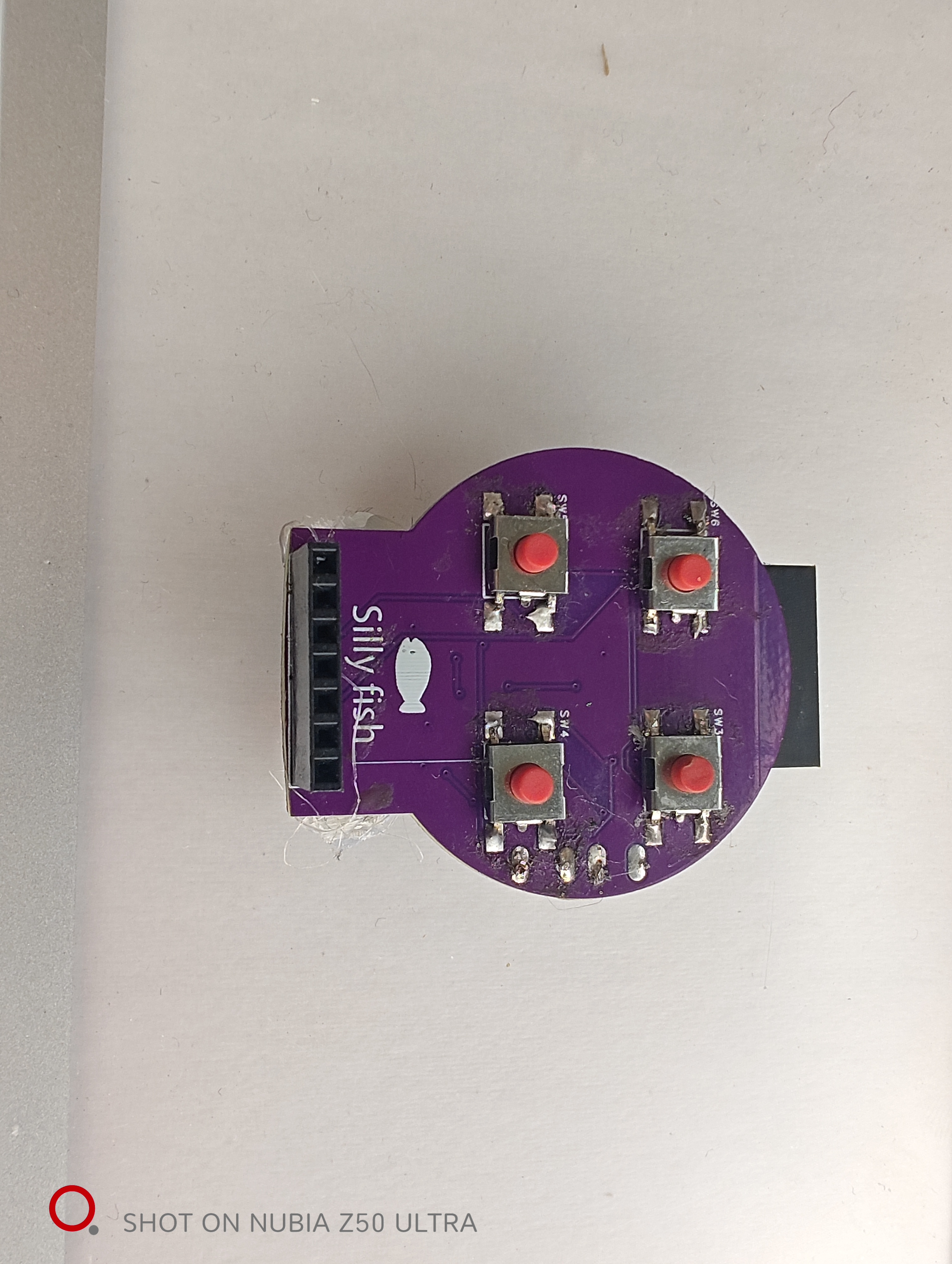

使用esp32做的ppt翻页笔(是之前做的,语音翻页笔火球术魔杖的缩小版,并移除了火球术) 增加一块屏幕,通过排针插拔。
简介:使用esp32做的ppt翻页笔(是之前做的,语音翻页笔火球术魔杖的缩小版,并移除了火球术) 增加一块屏幕,通过排针插拔。

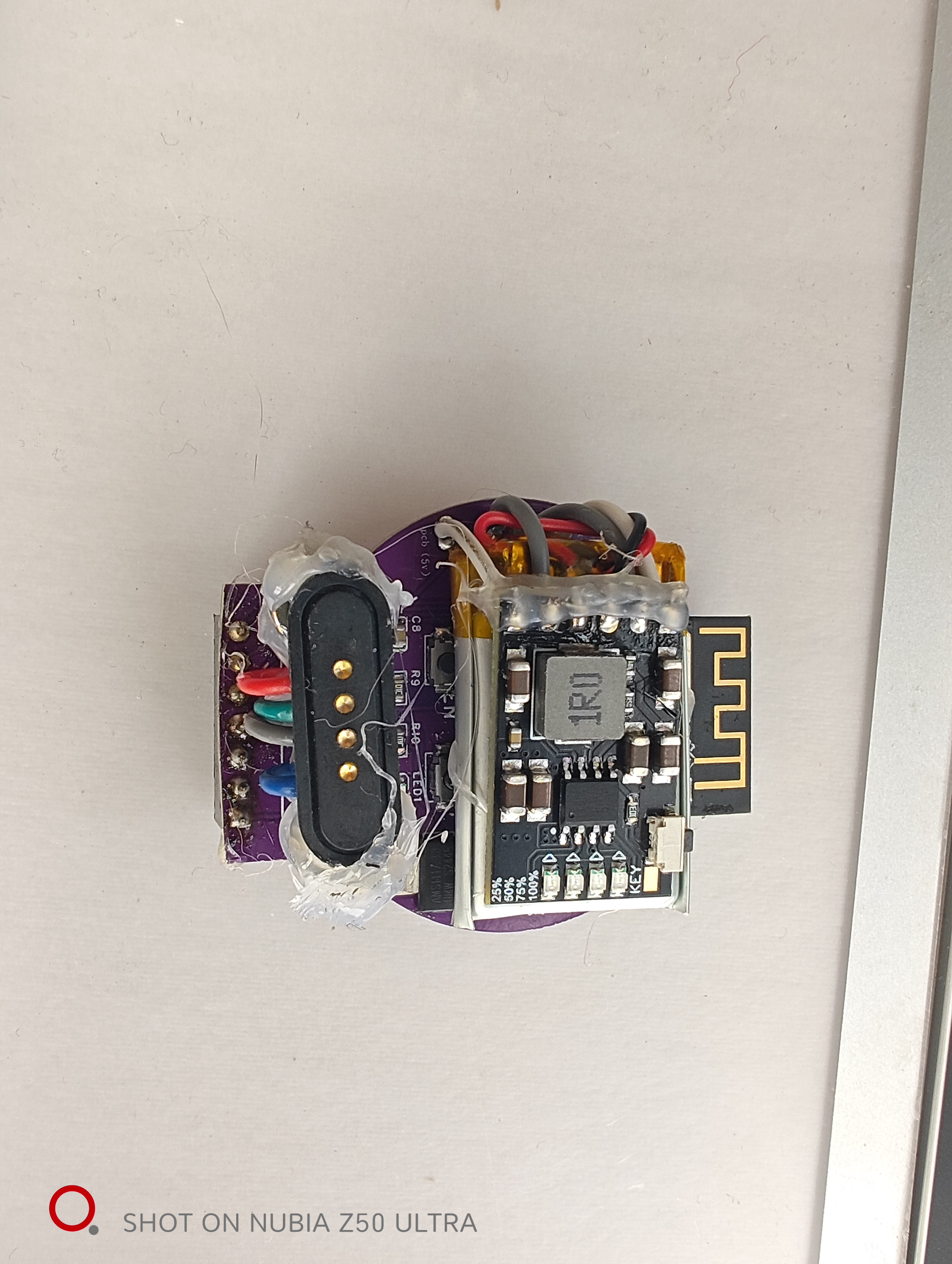

本项目是基于ESP32的翻页笔,计划缩小体积,~~做成遥控器形状以及大小。~~做成手表形状,可通过表带戴在手上(戴在手上时,没有语音控制功能)
代码主要使用的是开源的无线键盘库ESP32-BLE-Keyboard。
以及Tft-espi库。
用作tft屏幕的显示时间。
以及天问asrpro核心板实现语音控制

设置有四个独立按键,功能分别为上一页、下一页、选择超链接、确定。
按下,上一页和,超链接选择------------------------从第一页开始播放PPT
按下,下一页和,超链接选择---------------------从当前页开始播放PPT
按下,上一页和,下一页------------PPT黑屏(注意要把输入法设置为英文)
按下,上一页和确认----------------PPT白屏(注意要把输入法设置为英文)
按下,下一页和确认------------------------ 锁屏
按下,超链接选择和确认------------------------退出

为了节省空间,PCB上是没有串口烧录的,esp32要通过串口烧录工具烧录代码。

WiFi+蓝牙的消耗比较大,200ma的电池支撑不了多久。
其次:按键的逻辑代码太繁琐,占用了太多资源。(做的固件只能说实现了功能。。。)
还有磁吸接口,不能直接焊到PCB,那样的话做底座就十分别扭了(外壳目前还没做好,因为买的表链还没到。。。)
