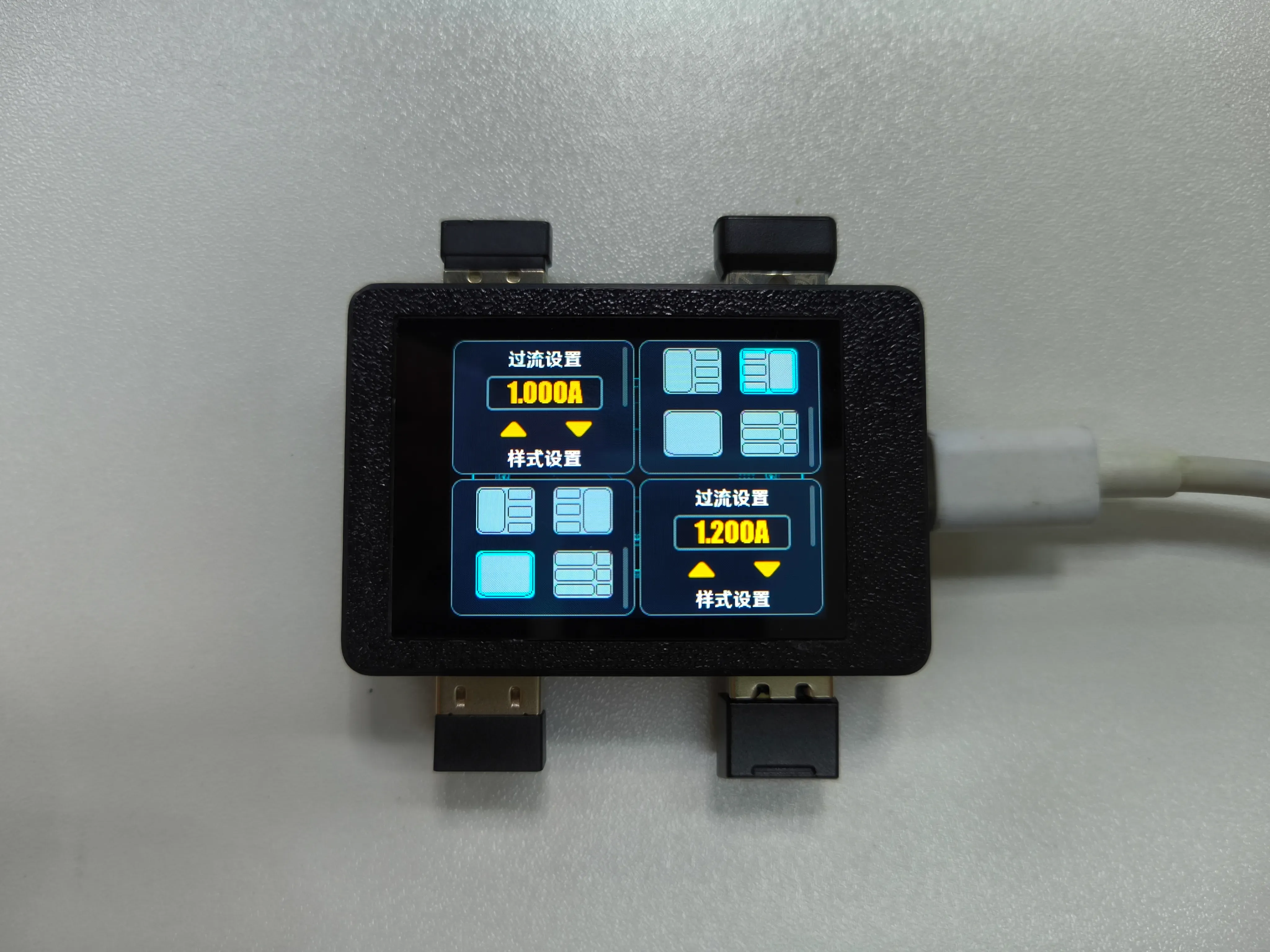

端口设置界面

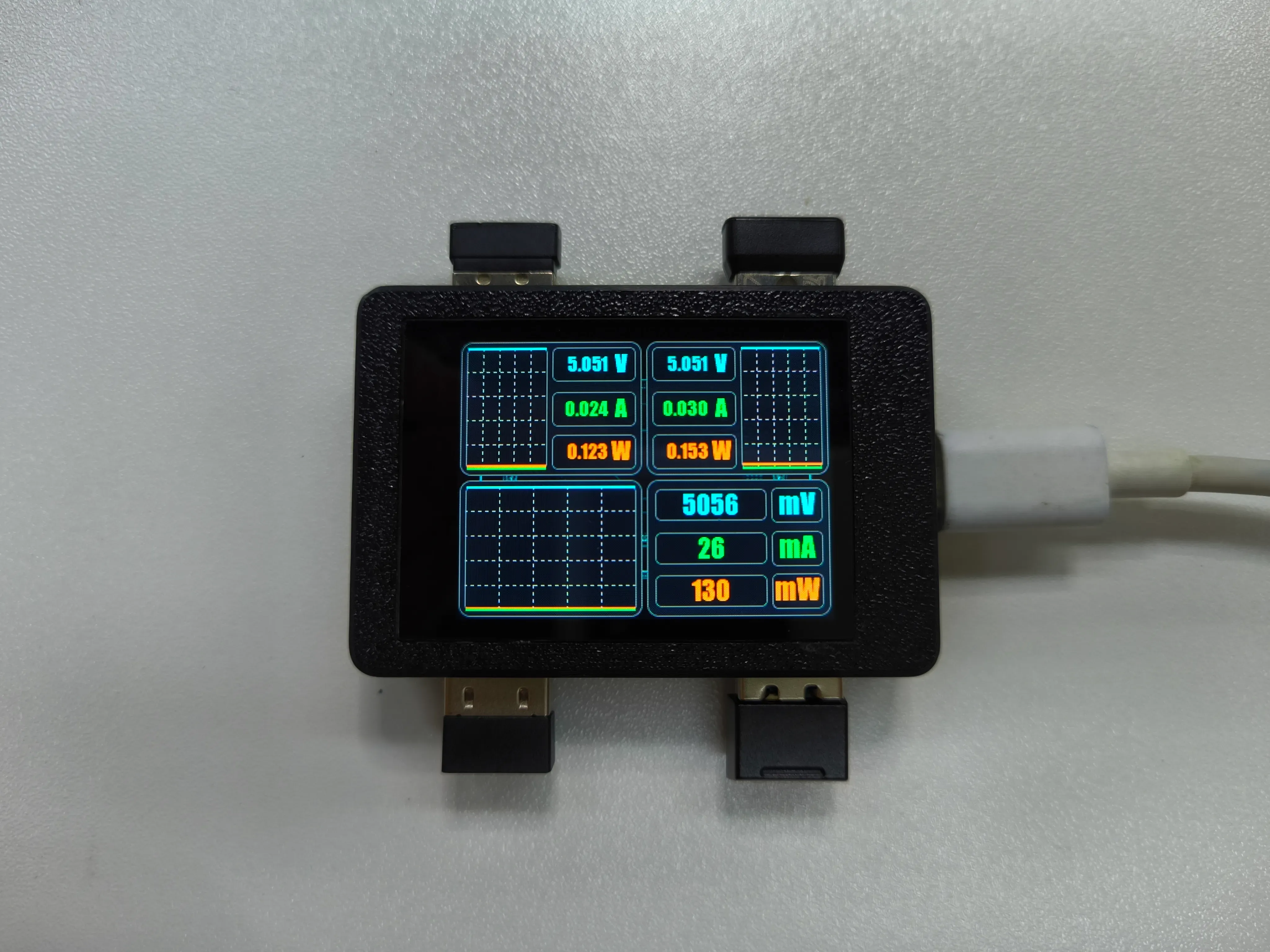

📊触摸屏可视化管理
LVGL 图形界面显示端口连接状态、空闲数量和系统页面。
每个端口可显示电压、电流、功率并支持阈值设置。
设备接入、断开与蓝牙连接事件自动同步到 UI 状态。
端口供电与过流保护
四路 INA226 独立采样,500ms 周期刷新端口用电数据。
DIO7003HDST5 控制每路 USB 电源开关,实现端口级断电保护。
过流持续超过设定时间后自动关闭对应端口,降低外设异常风险。

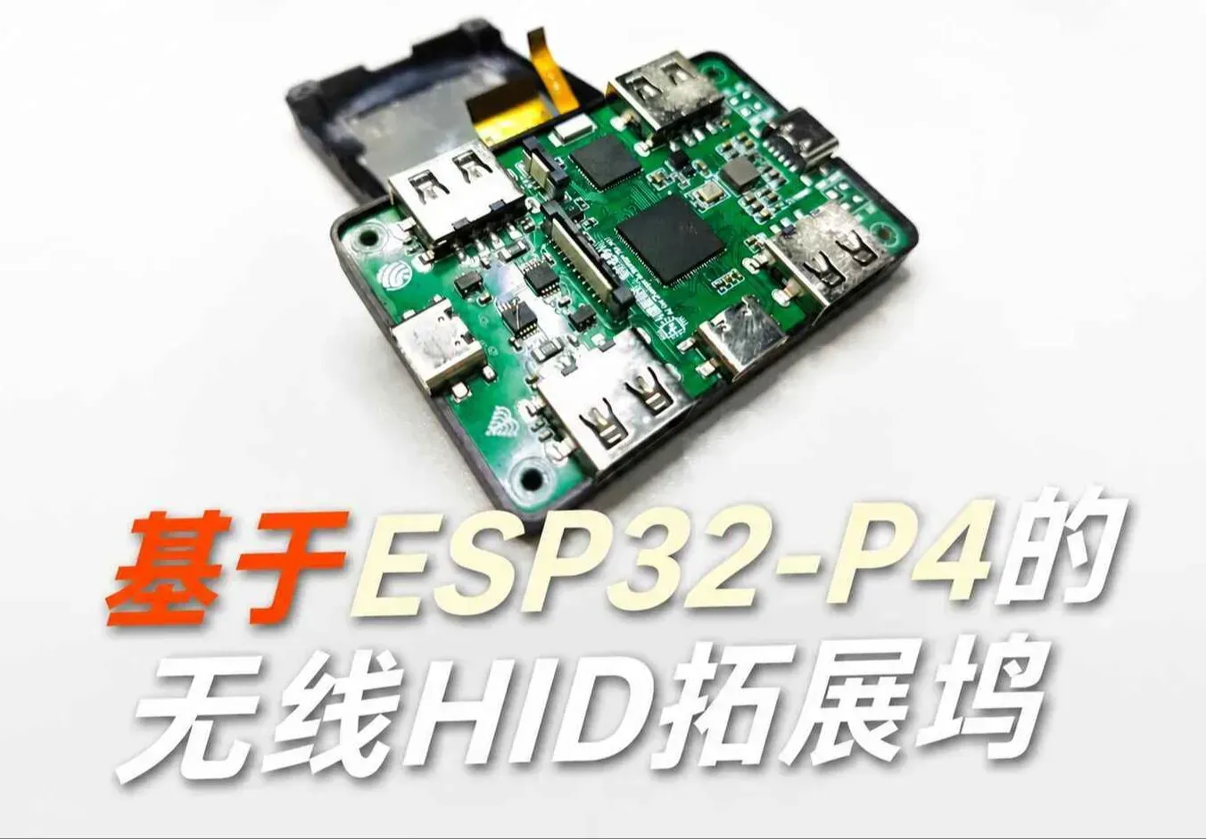

HARDWARE
硬件设计概览
PCB 集成 ESP32-P4 主控、ESP32-PICO 蓝牙/无线协处理、双 USB HUB、四路电流检测、端口电源开关、LCD 与触摸接口。
ESP32-P4NRW32
USB Host 与系统主控
ESP32-PICO-V3
蓝牙/无线传输
CH334P ×2
USB 2.0 HUB 扩展
INA226 + DIO7003
监测与电源保护

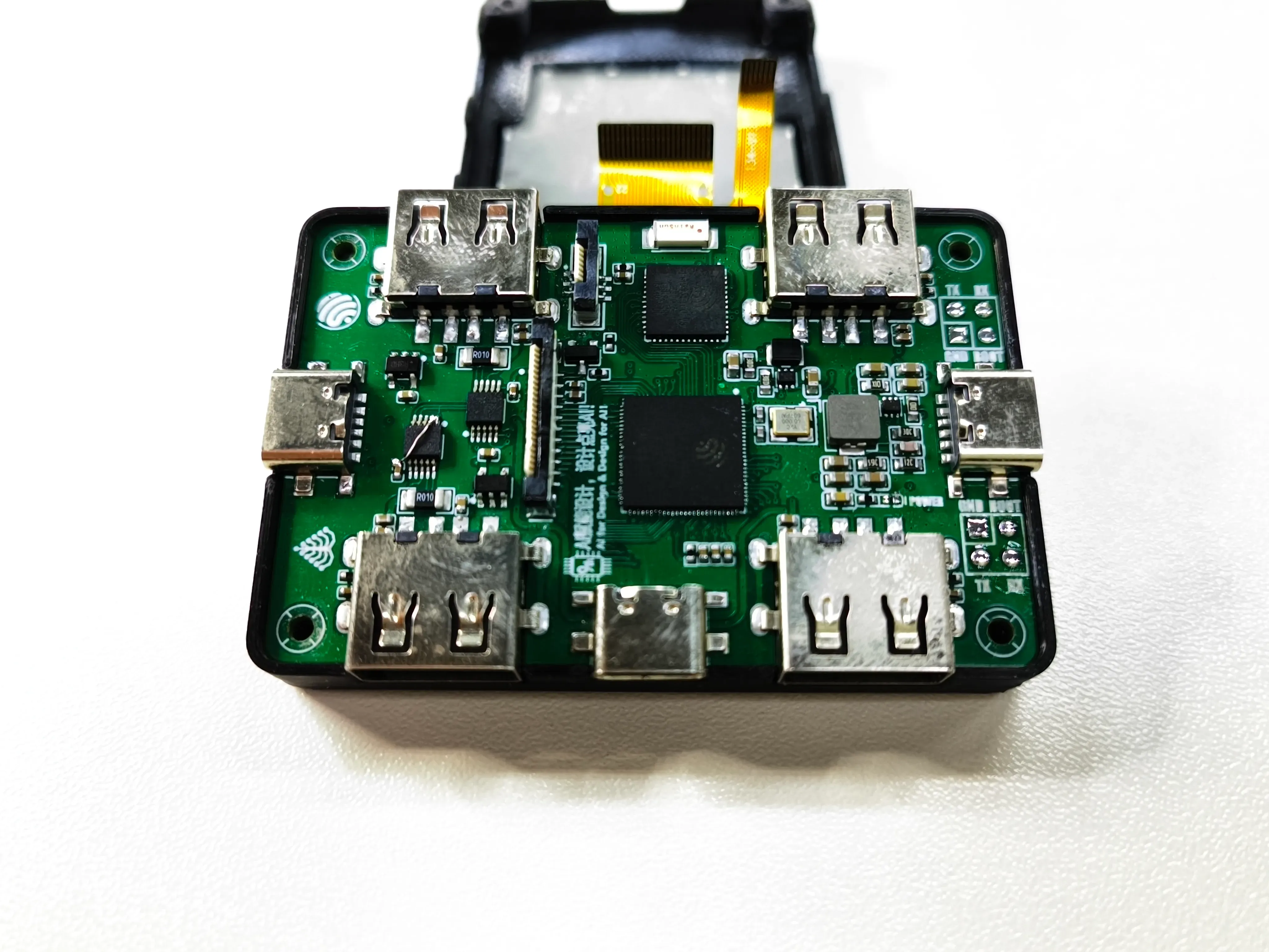

PCB 正面已焊接器件

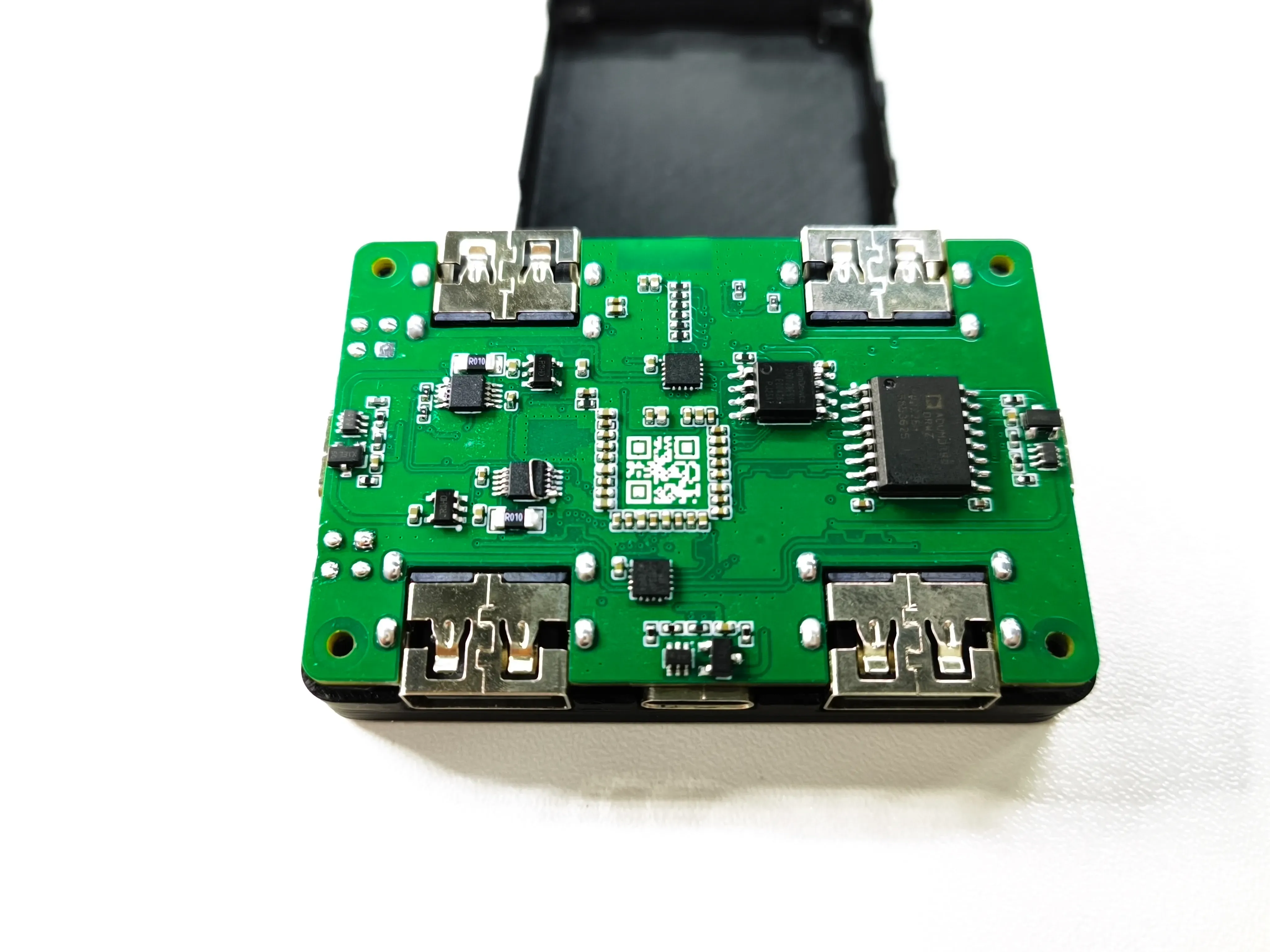

PCB 正面:主控、显示接口、USB 与电源管理集中布局
PCB 背面已焊接器件
PCB 背面:接口、无源器件与布线走向展示

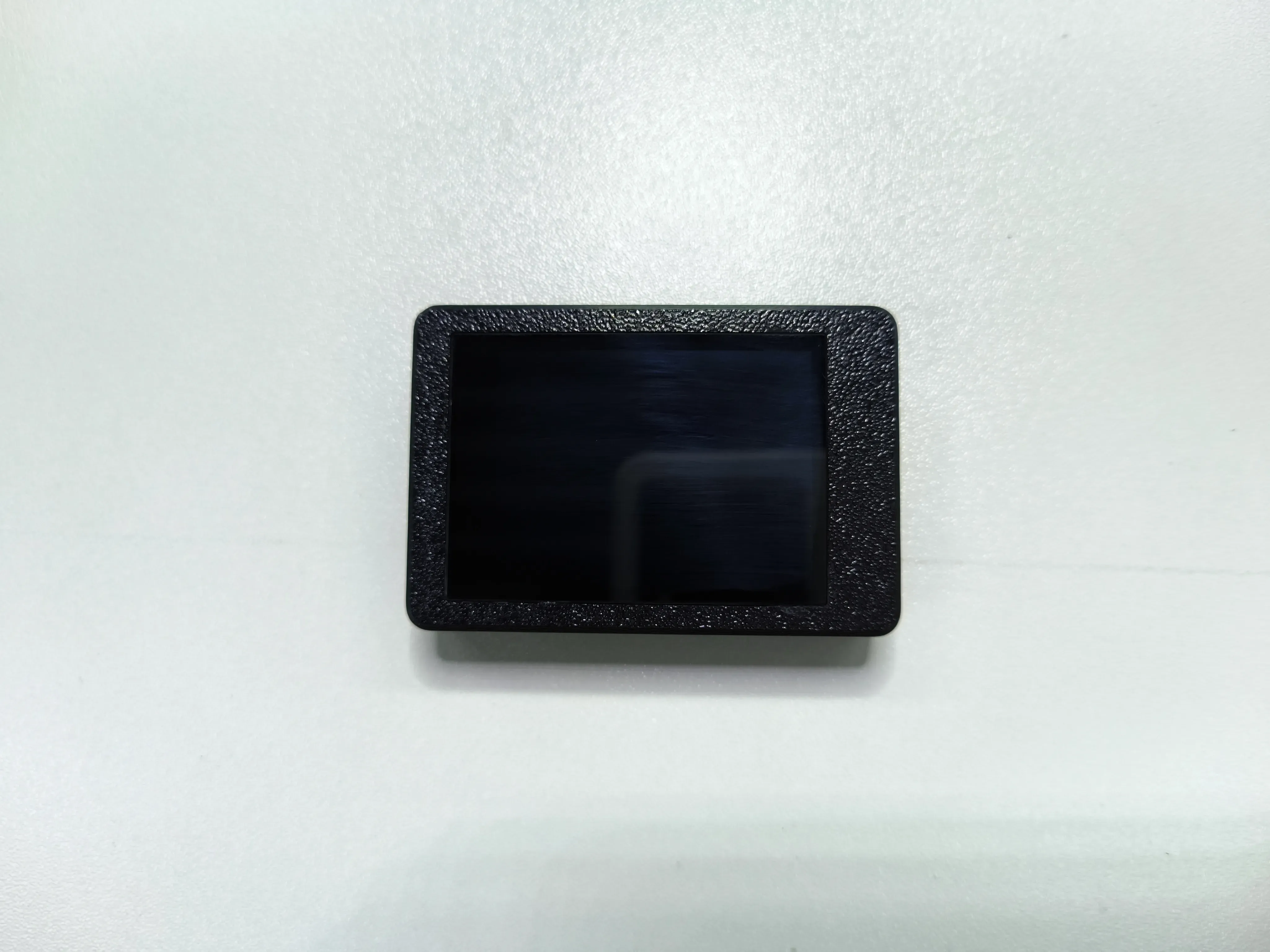

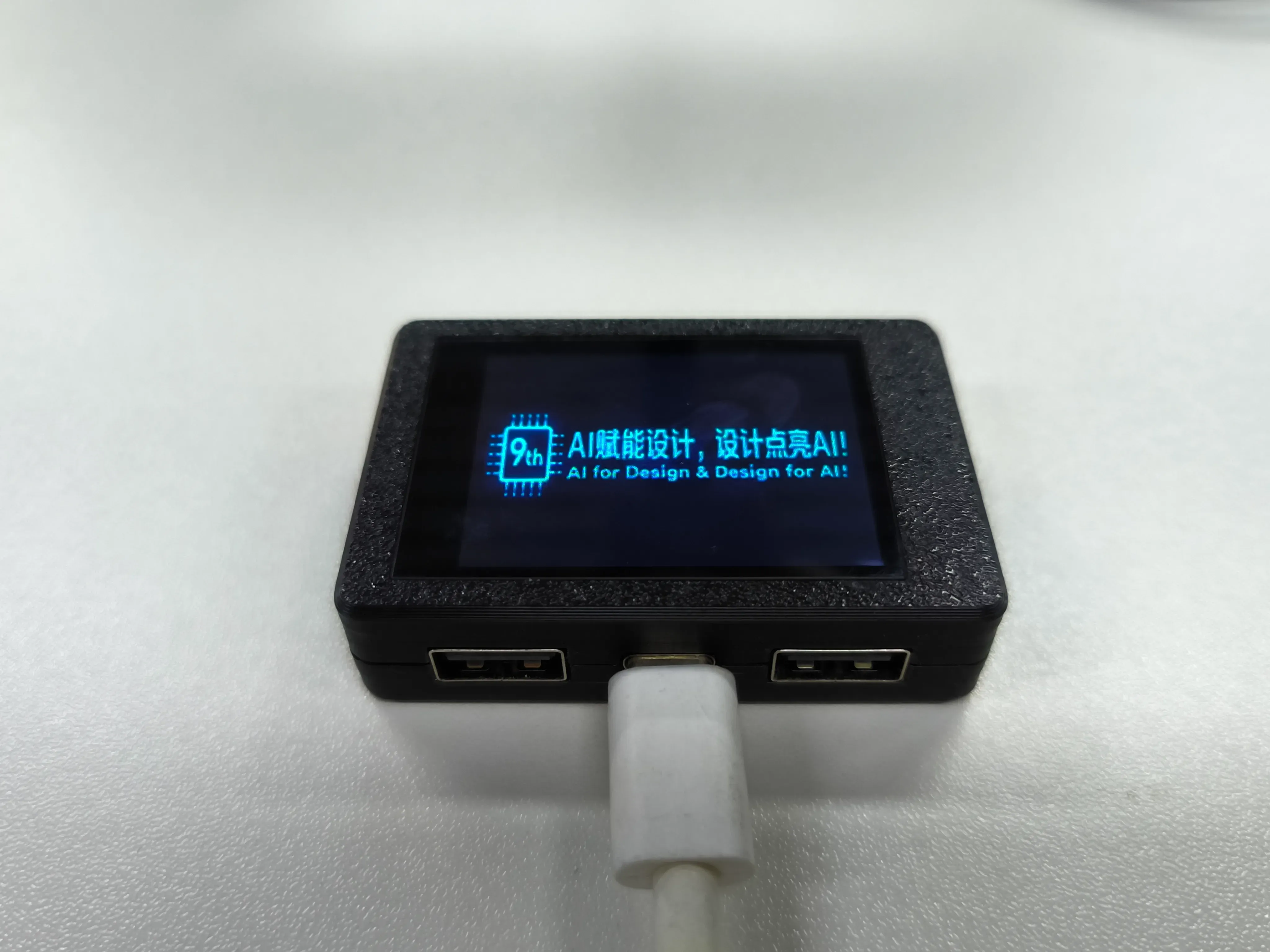

外壳与实物展示

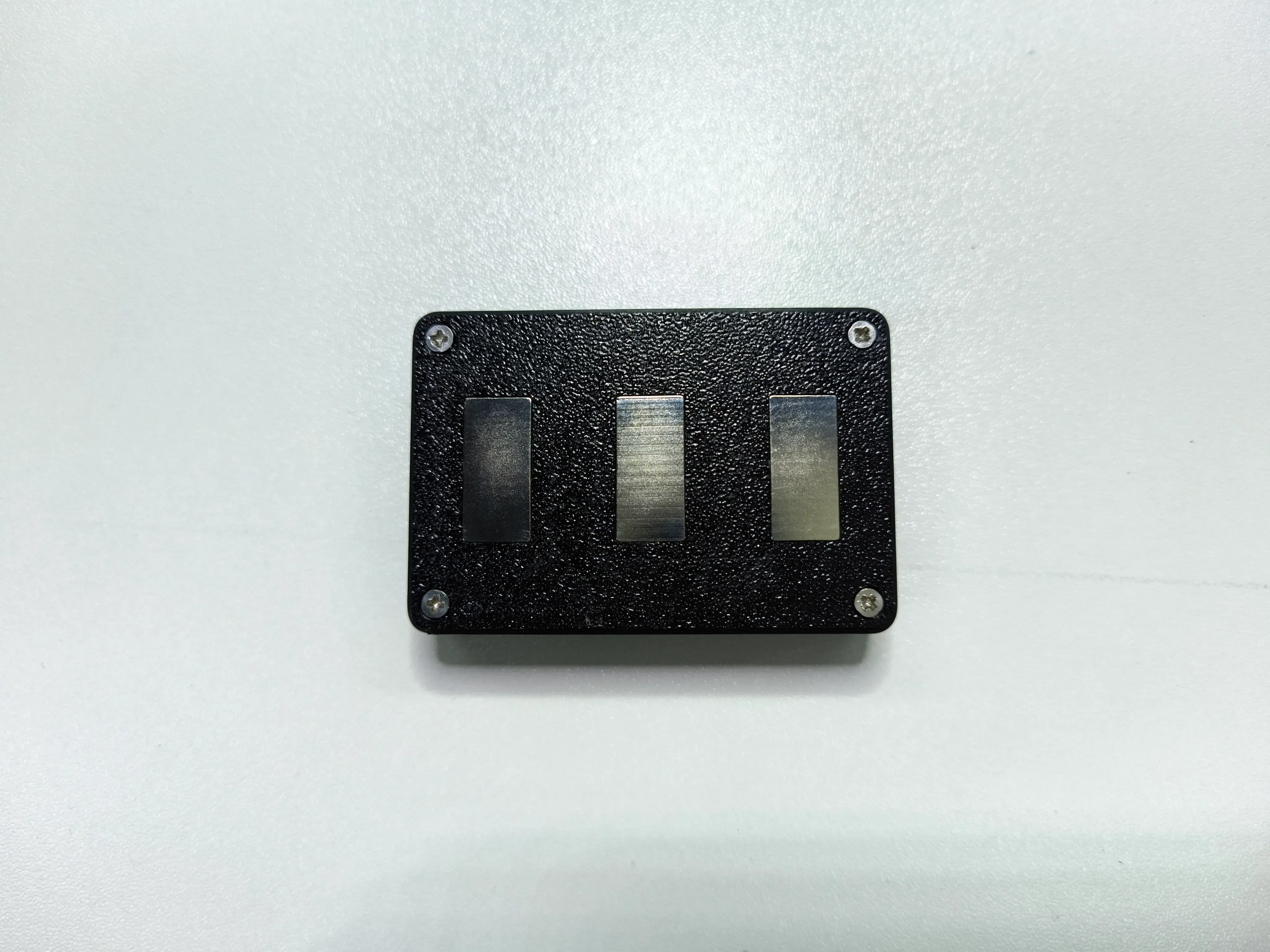

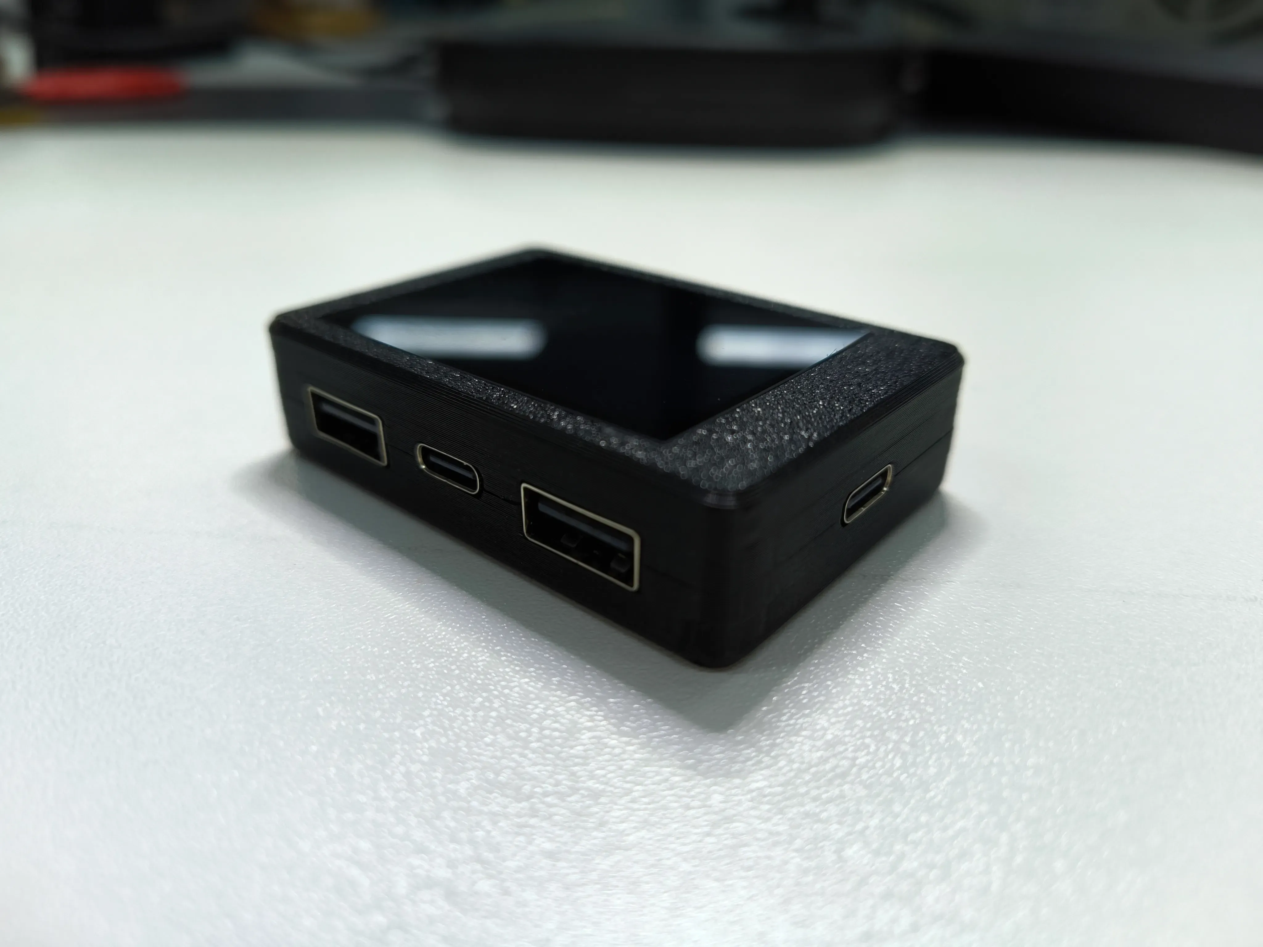

项目配套定制外壳,正面保留屏幕、四个 USB-A 端口和 Type-C 接口开孔;背面内置磁铁,可磁吸在机箱、支架、金属桌架等不同角度位置,配合三个位置的供电接口,让设备可以随心摆放,不再被线缆方向限制。
设备斜 45 度实物展示
一体式桌面形态
屏幕倾斜可视、接口集中在正面,背面磁吸结构可固定在不同角度,适合键鼠接收器与调试线缆长期插拔。
面向装配调试
三处供电接口可根据摆放方向选择进线位置,配合磁吸安装,桌面、机箱侧板或支架边缘都能灵活放置。
设备正面
正面接口与屏幕

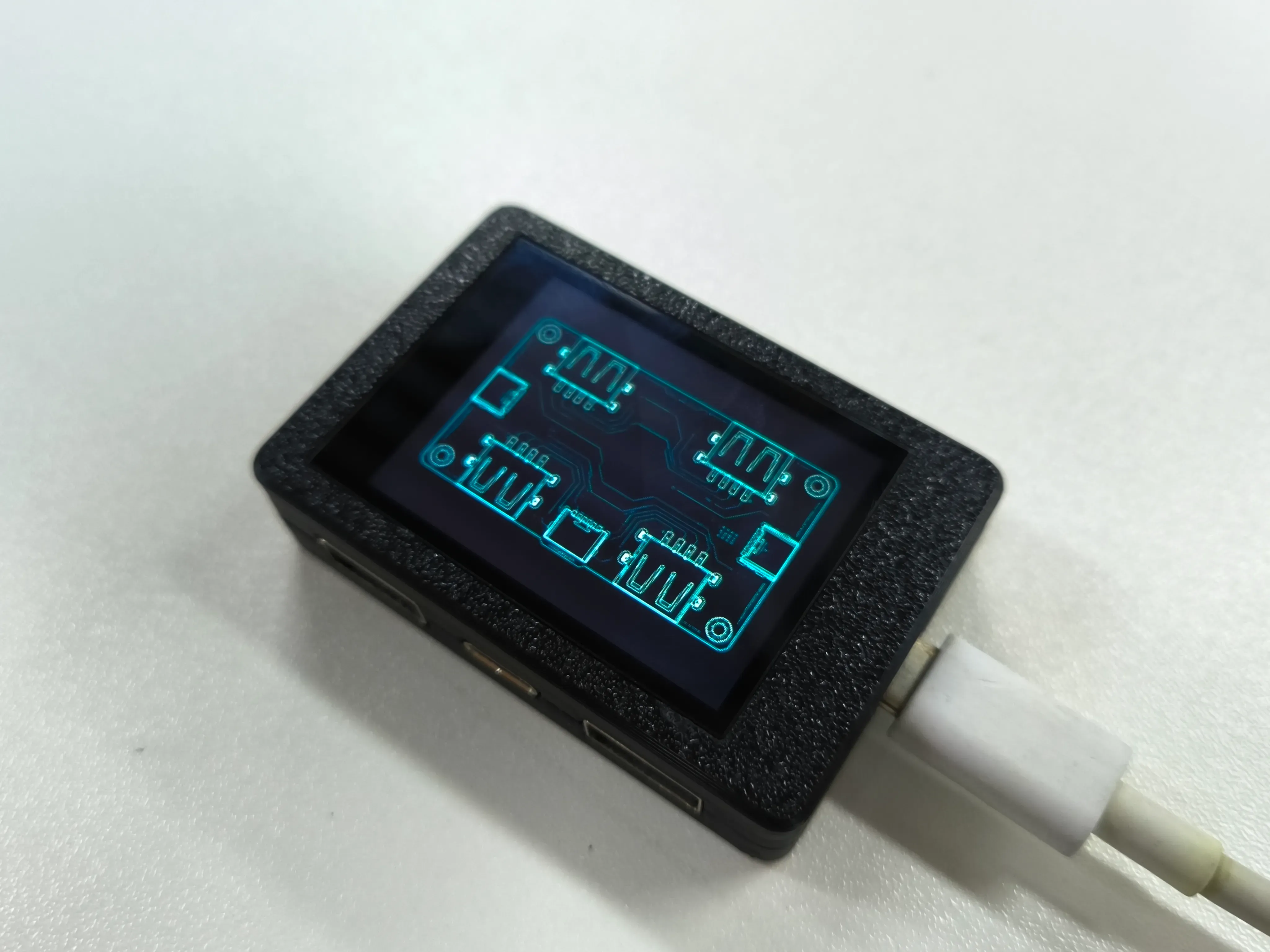

上电开机页面
上电开机界面

磁铁 × 3
磁吸安装
用于设备背面的磁吸固定,建议按结构尺寸选择合适规格,安装前确认磁铁方向与固定位置。
磁铁购买店铺参考

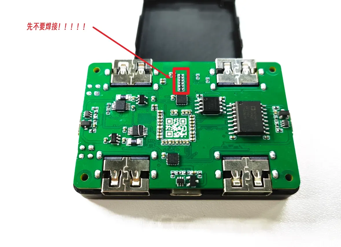

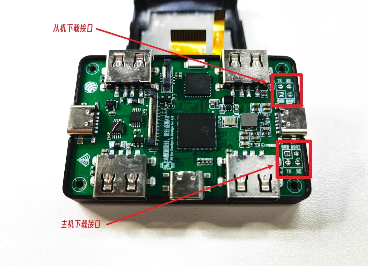

烧录位置辅助标注
下载接口标注
烧录前请先确认下载接口位置;可以先焊接两个 2×2 排针,方便连接下载工具,连接串口后再按教程进入下载模式。
下载接口标注
上拉电阻标识
ESP32-PICO-V3 固定内部 Flash 电压后,再焊接该位置的上拉电阻。
上拉电阻标识
IMPORTANT NOTE
ESP32-PICO-V3 烧录前注意事项
ESP32-PICO-V3 的 IO12 为启动引脚,焊接上拉电阻前需要先烧录一次性编程器,用于固定内部 Flash 电压。操作时将 ESP32 的 BOOT 接地,然后上电进入下载模式;在 ESP-IDF 环境中输入命令 espefuse --port COMx --do-not-confirm set_flash_voltage 3.3V,其中 COMx 为连接 ESP32 的串口号。最后出现 Successful 即表示烧录成功。
