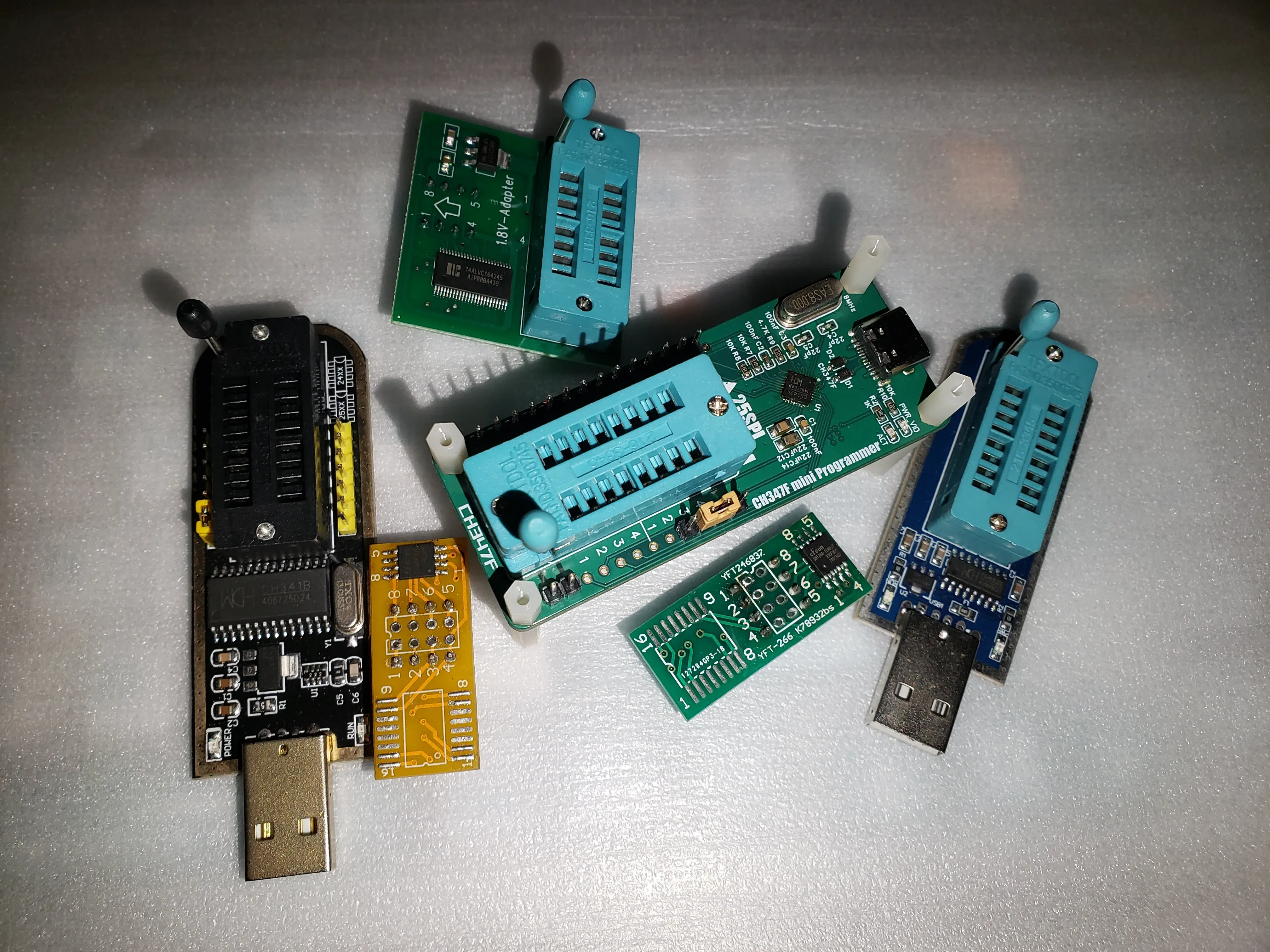

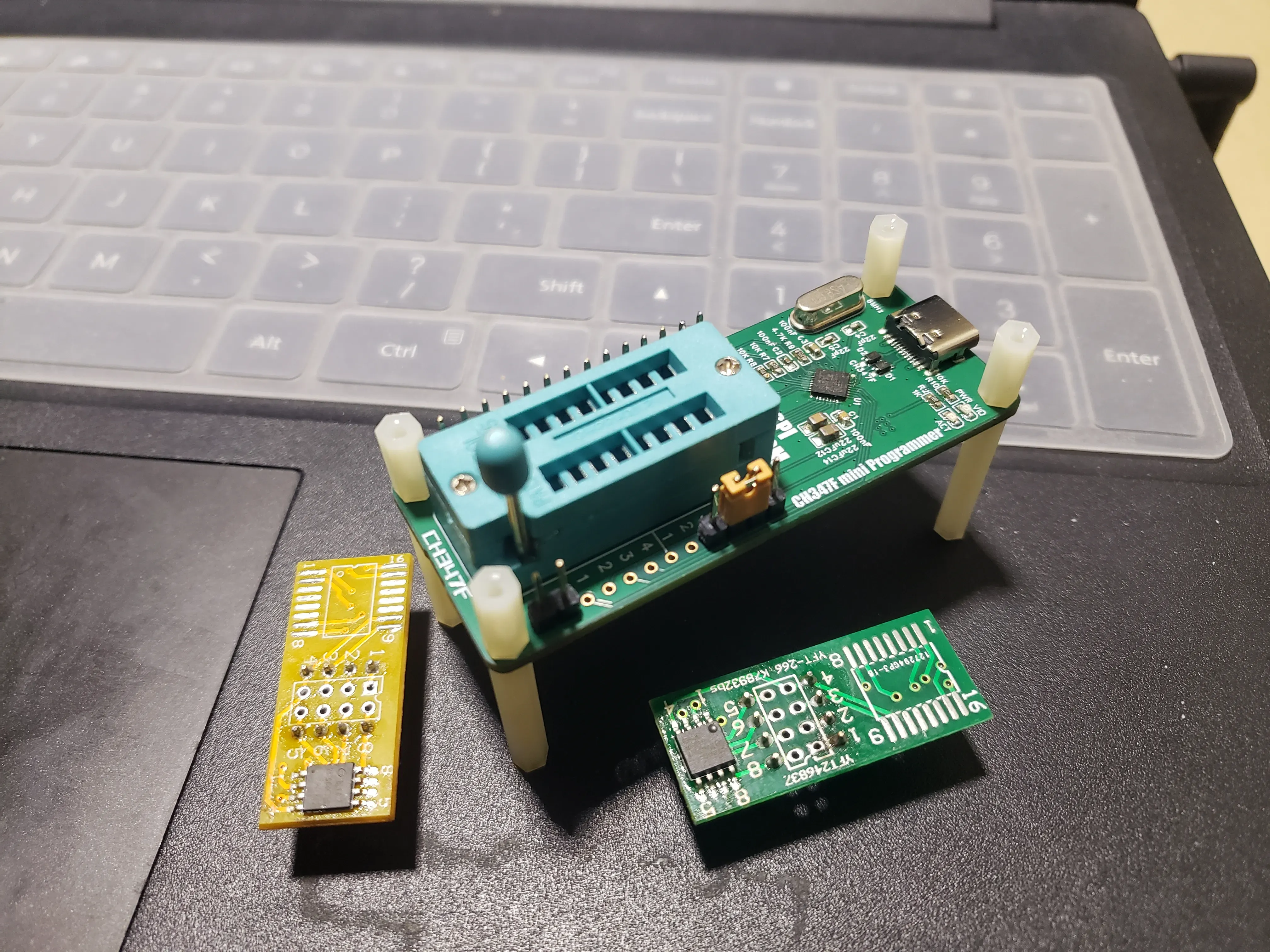

手上一堆编程器大小对比。对比另外两个编程器外观

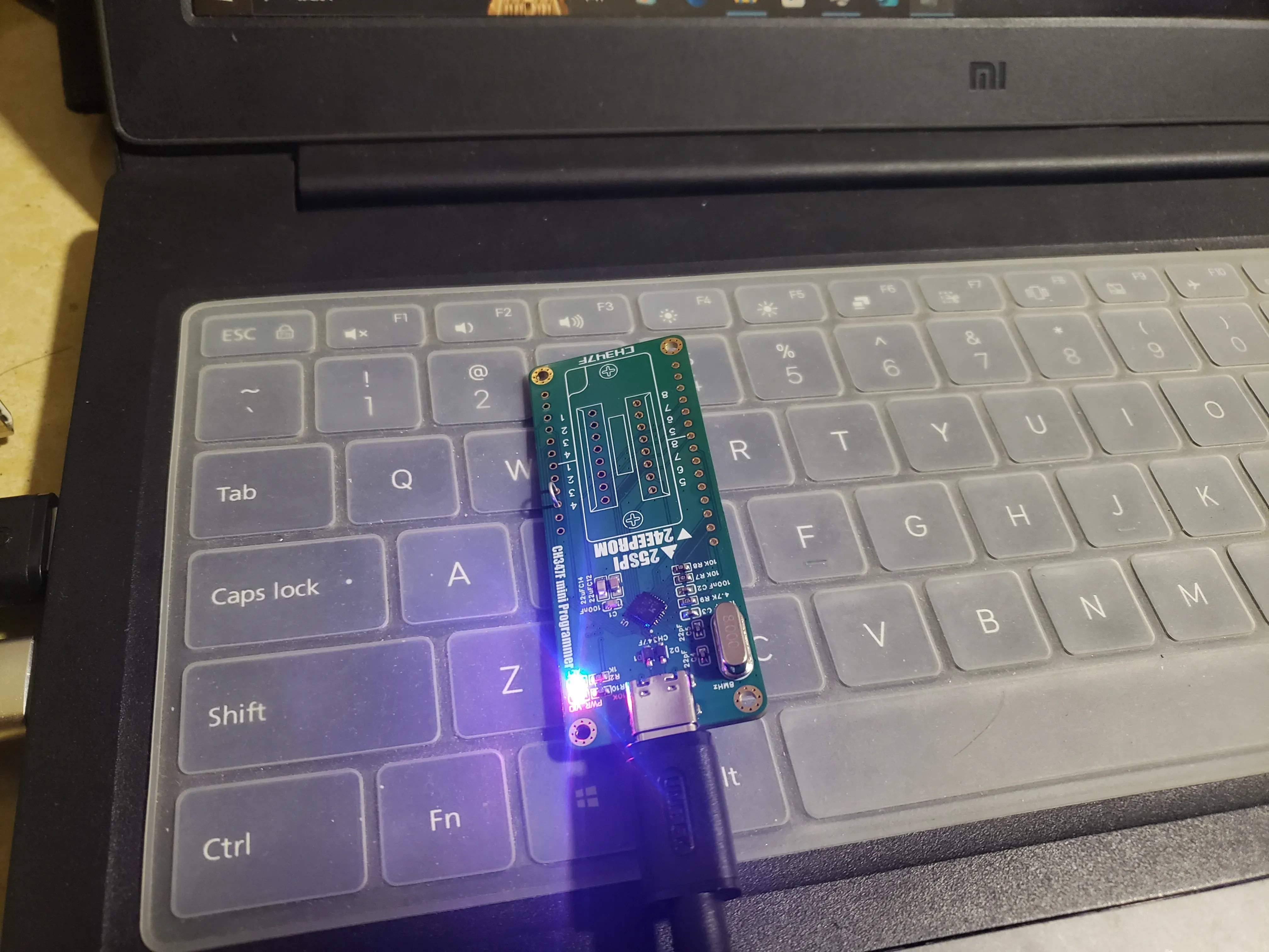

焊接完成效果。有两个指示灯,VIO(红色)表示IO口电压已接上,ACT指示灯(蓝色)会在USB跟电脑正常通信后亮起。TTL、SPI、I2C等信号线上就没再加工作指示灯,免得干扰信号造成波形失真。

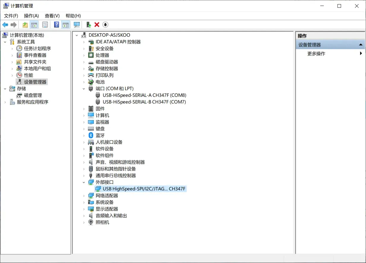

驱动也要装两个。其中CH341的是串口驱动,装完设备管理器出现串口A和B。CH343是SPI、I2C、JTAG/SWD调试接口的驱动。

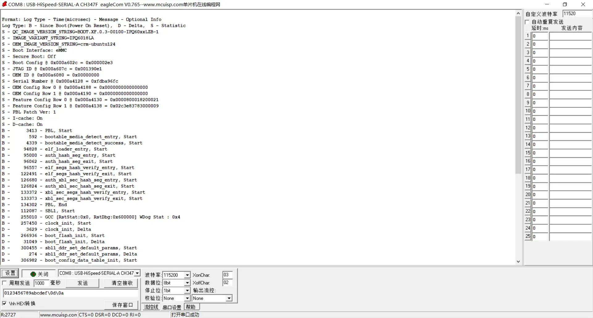

测试TTL串口用的eagleCom,波特率115200、1.8V电平下,读取京东云亚瑟AX1800串口正常。

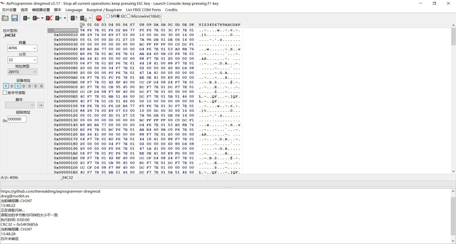

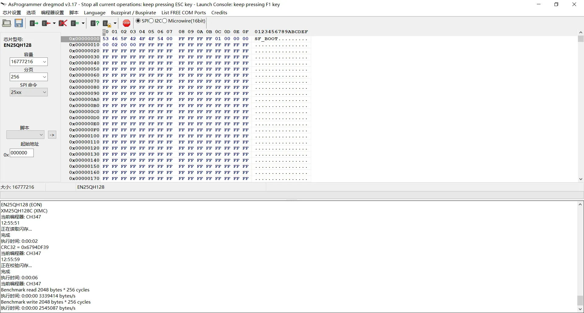

SPI和EEPROM编程目前发现可用AS Programmer卓士昌的中文汉化改版CH341A软件。测试两者各有优缺点。Neo Programmer不能用,软件能打开,但一点识别或读取就卡死闪退。软件链接:AS Programmer  卓士昌中文汉化改版CH341A软件
前者AS programmer对于25SPI速度更快,60MHz频率下16MB SPI NOR读取2秒、校验6秒(估计校验降频),测速读3.3MB/s+、写2.5MB/s+;闪存支持更多(虽然还是不如Neo Programmer),最大到256MB SPI NAND。但不支持自动闪存型号,只能手动选择。
另外该软件对于24EEPROM有兼容性问题,第一次读取有数据但会报错数据大小不对,随后检验报错闪存无响应,只能重新插拔闪存才能恢复。

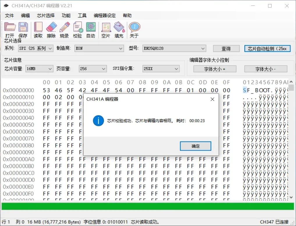

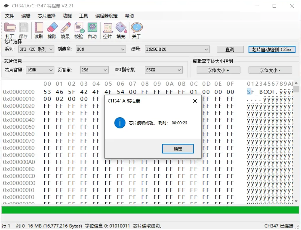

中文汉化版差不多反过来。目前最新2.21版本支持25SPI自动识别型号,但闪存型号较少,没SPI NAND,容量最多64MB,即使手动添加闪存型号也超不过该容量,没体现出347的高频优势;同样频率设定下,速度较前者更慢,且读取和校验耗时相同。

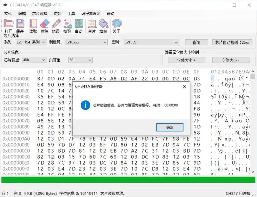

24EEPROM方面支持完善,测试了个ST的24C32读取和校验正常。
