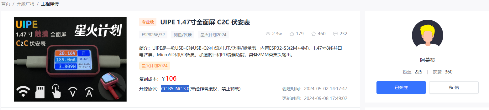

复刻修改 阿慕希【UIPE】的电压/电流/功率/能量表 【UIPE2] 设计了一个 2.8 寸屏幕版 简化了硬件,只保留 INA228
简介:复刻修改 阿慕希【UIPE】的电压/电流/功率/能量表 【UIPE2] 设计了一个 2.8 寸屏幕版 简化了硬件,只保留 INA228
复刻成本:130
CC BY 3.0
创建时间:2025-01-02 17:03:27更新时间:2025-01-25 14:27:46
UIPE2
Firmware github
From UIPE
原项目来自阿慕希 UIPE

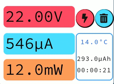

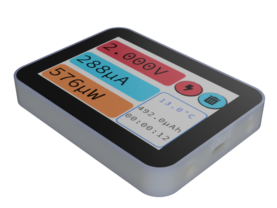

原项目对个人 DIY 手工焊接难度较大,故复刻修改设计了一个 2.8 寸屏幕版 简化了硬件,只保留 INA228,本项目包含了 GUI guider-1.8.1 ui 设计工程文件,可直接在模拟器运行。
项目相关功能
  • 高精度电流检测:具有 0.1mA 级别精度电流检测,适用于对能耗要求的低功耗设备的能量评估。
  • 宽广的功率范围:拥有 100W 的功率量程,能够满足各种设备的不同供电需求。
  • PD 诱骗功能:支持 PD 诱骗,可提供 3.3V 至 20V 的可调输出。
  • 多路输出:不仅有 USB-C,还并配备 2mm 香蕉输出接口,适用于多种设备的供电。
  • HMI 触摸交互:拥有直观的人机交互界面,通过触摸操作实现对设备的控制和调节。
  • 无线功能:可作为智能家居控制器,例如与 Home Assistant 等智能家居平台进行连接和控制。
  • 小体积:外观设计协调,体积小巧,便于携带和放置。
