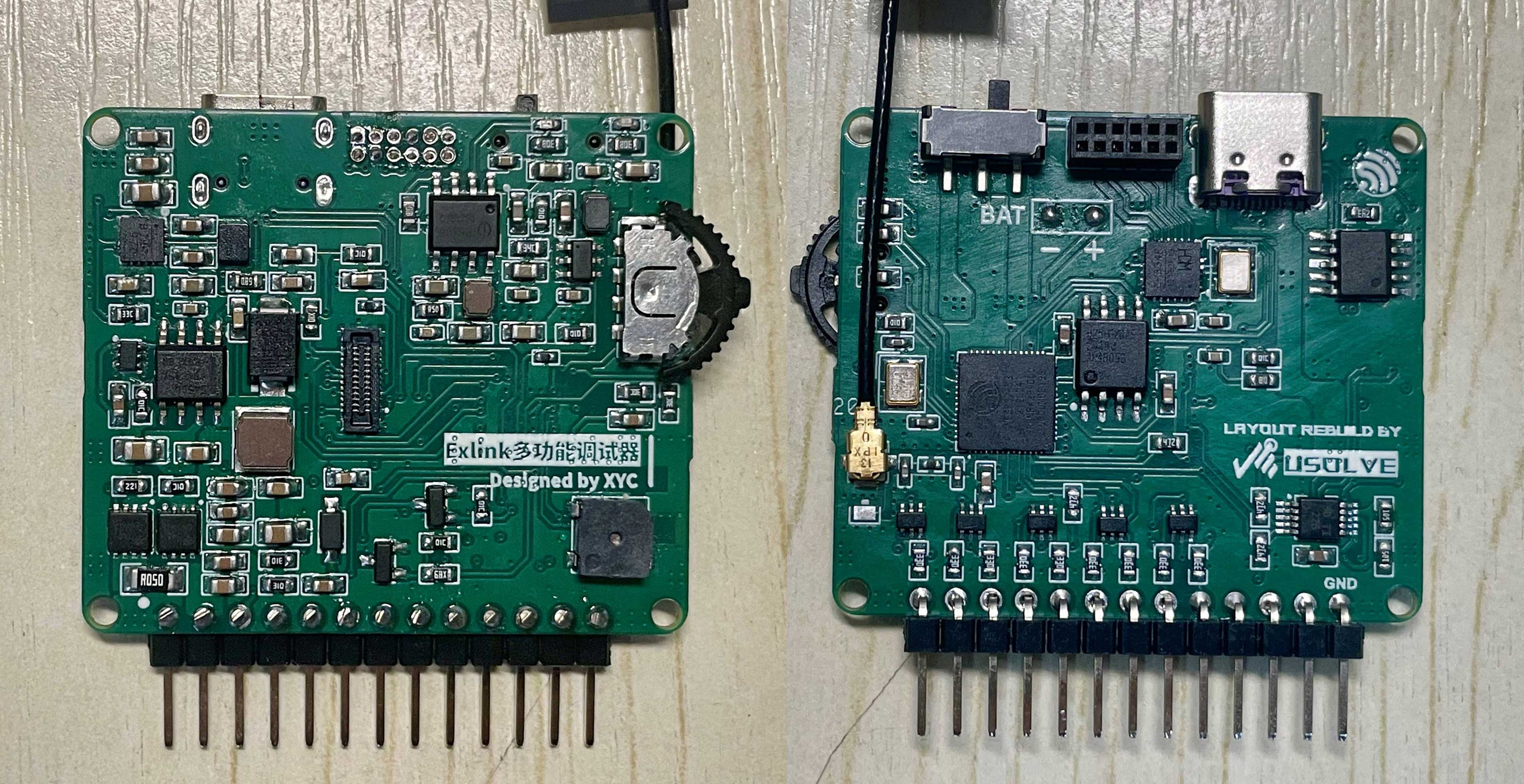

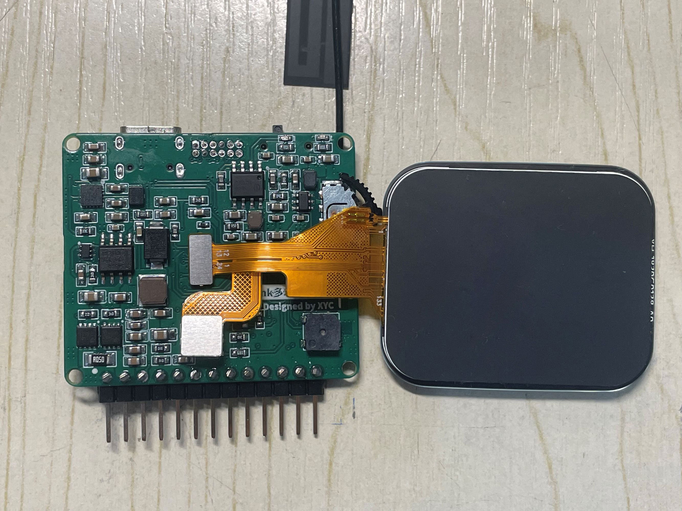

Exlink是一款功能丰富小巧便携的多功能调试器,为帮助更多DIYer更顺利地复刻exlink,我前前后后花了近半年的时间,持续对电路设计、PCB布局与3D模型进行一系列调整改进,降低焊接与组装难度。

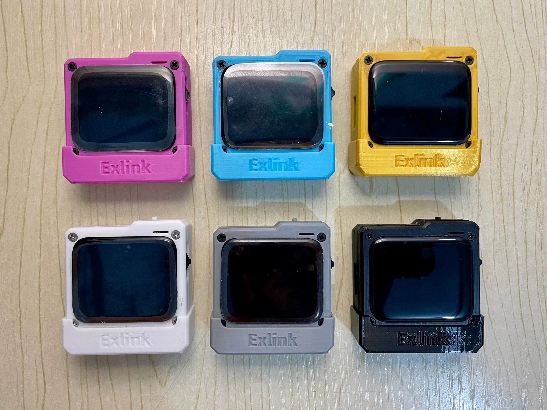

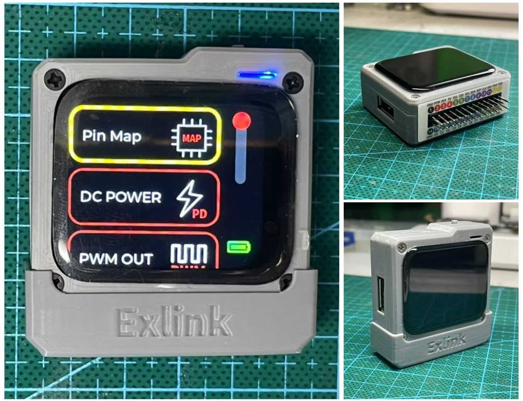

抱着改善Exlink“复刻难”的初心,对元器件封装、PCB布局、电路设计调整等多项改良,以帮助更多的DIYer更顺利地完成复刻。优化外壳模型与增加实用元素,使Exlink的外观颜值与使用体验均得到不少提升。

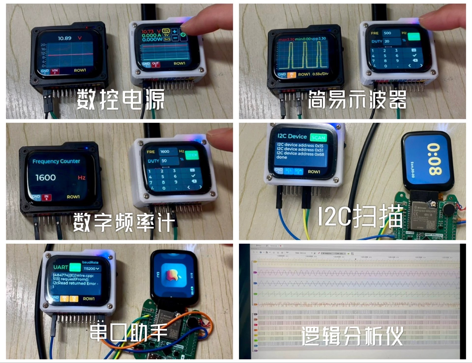

Exlink是一个优秀的开源项目,基于ESP32S3设计,嵌入式多功能调试器,具有 DAPlink 、逻辑分析仪、串口助手、数控电源、无线下载器、无线串口、简易示波器等功能,由Expert电子实验室开源分享。

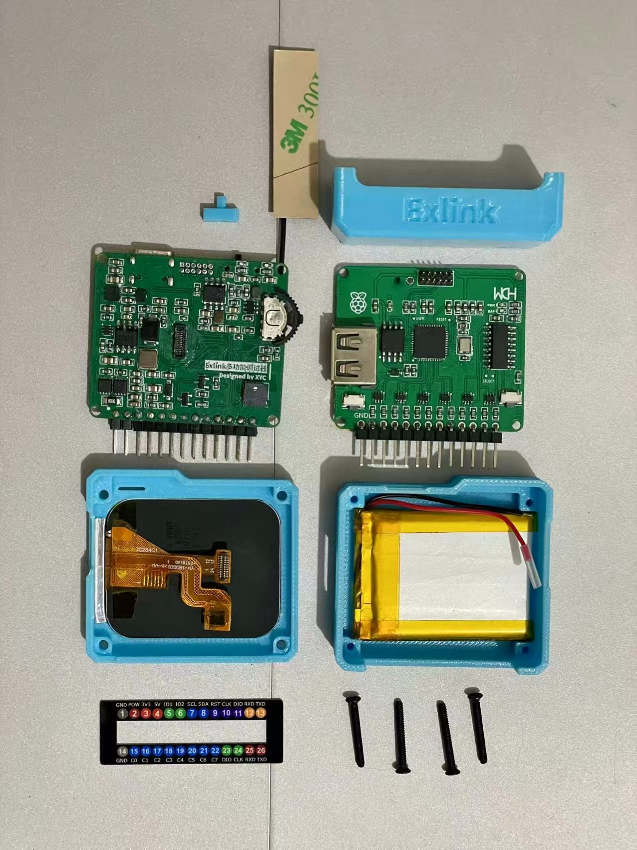

Exlink_0603优化款部件构成一览

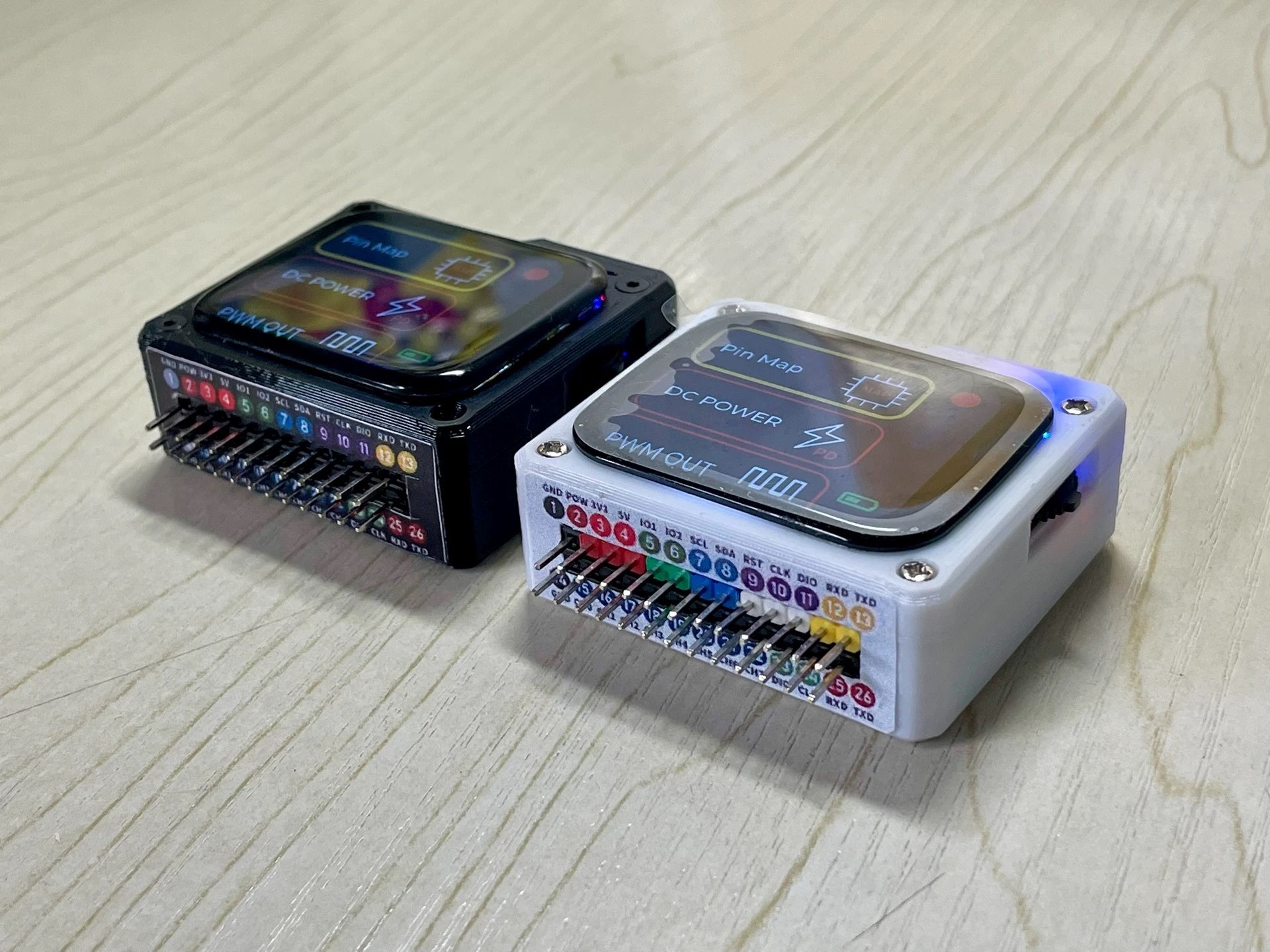

Exlink优化款

  1. 优化PCB板布局,关键性阻容封装改为0603获得更高耐压,提升焊接良品率,减少隐患。
    Exlink改良点1
  2. 增加针脚收纳盖,保护针脚的同时提升机身的整体性,使观感更美观。
    Exlink改良点2
  3. 增加插针针位面板,寻引脚更快。

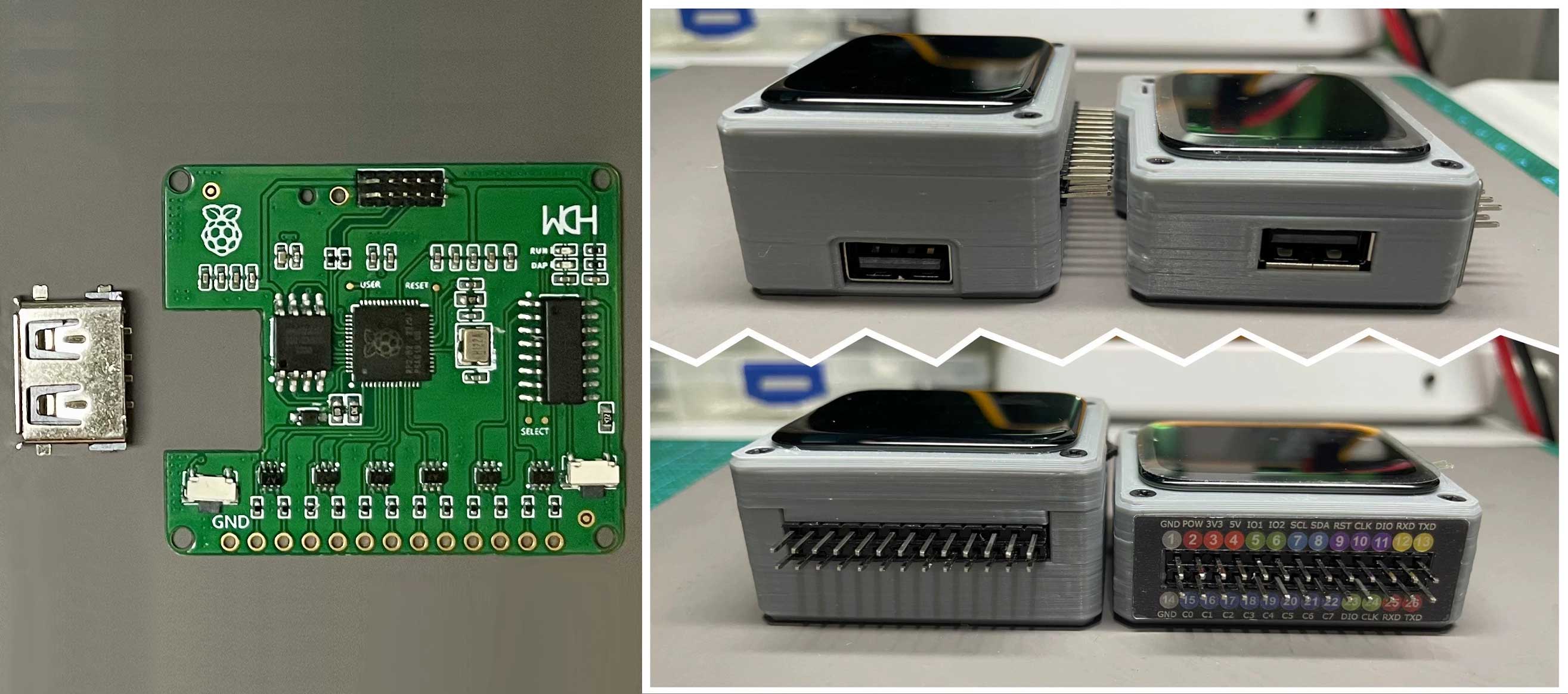

    Exlink改良点3
  4. 信号板开槽焊接USBA口,修改3D模型使机身厚度比原版减少10mm,握持感更好。
信号板开槽焊接USBA口

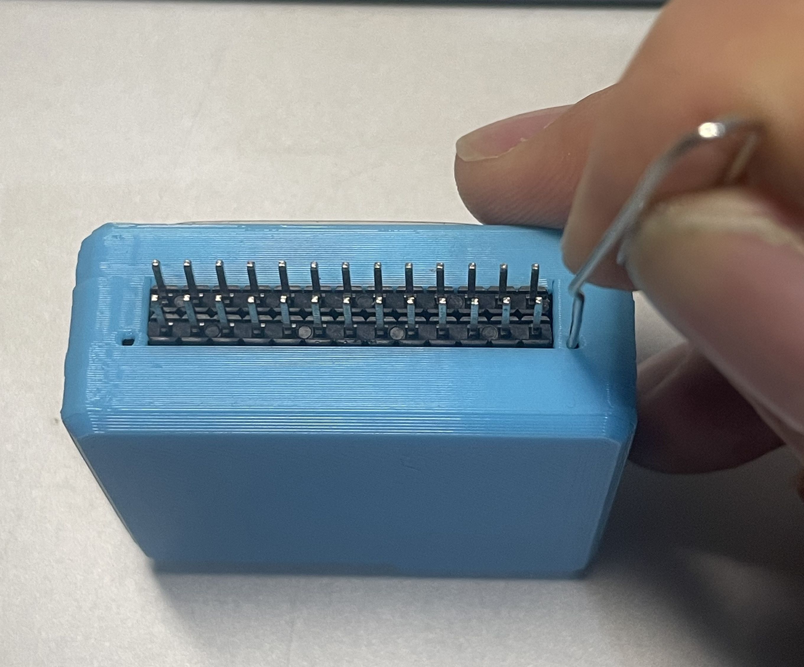

  1. 信号板功能按钮改为侧按式,外壳底部开针孔,实现可不拆壳进行BOOT与复位操作。
    Exlink侧按式按钮
  2. 优化屏幕驱动代码,开机速度1秒以上提升。
  3. 解决开机自动进入下载模式,导致的要开关两下才能正常进入界面问题。

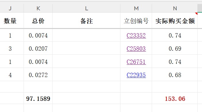

三、复刻成本与物料购买说明
Exlink0603优化版的复刻成本大约为97元左右,实际购买金额预计为150元(由物料的最小购买量+运费)。此价格只供参考,最终支付金额受购买时的市场行情价波动以及促销用券影响。
Exlink_BOM成本

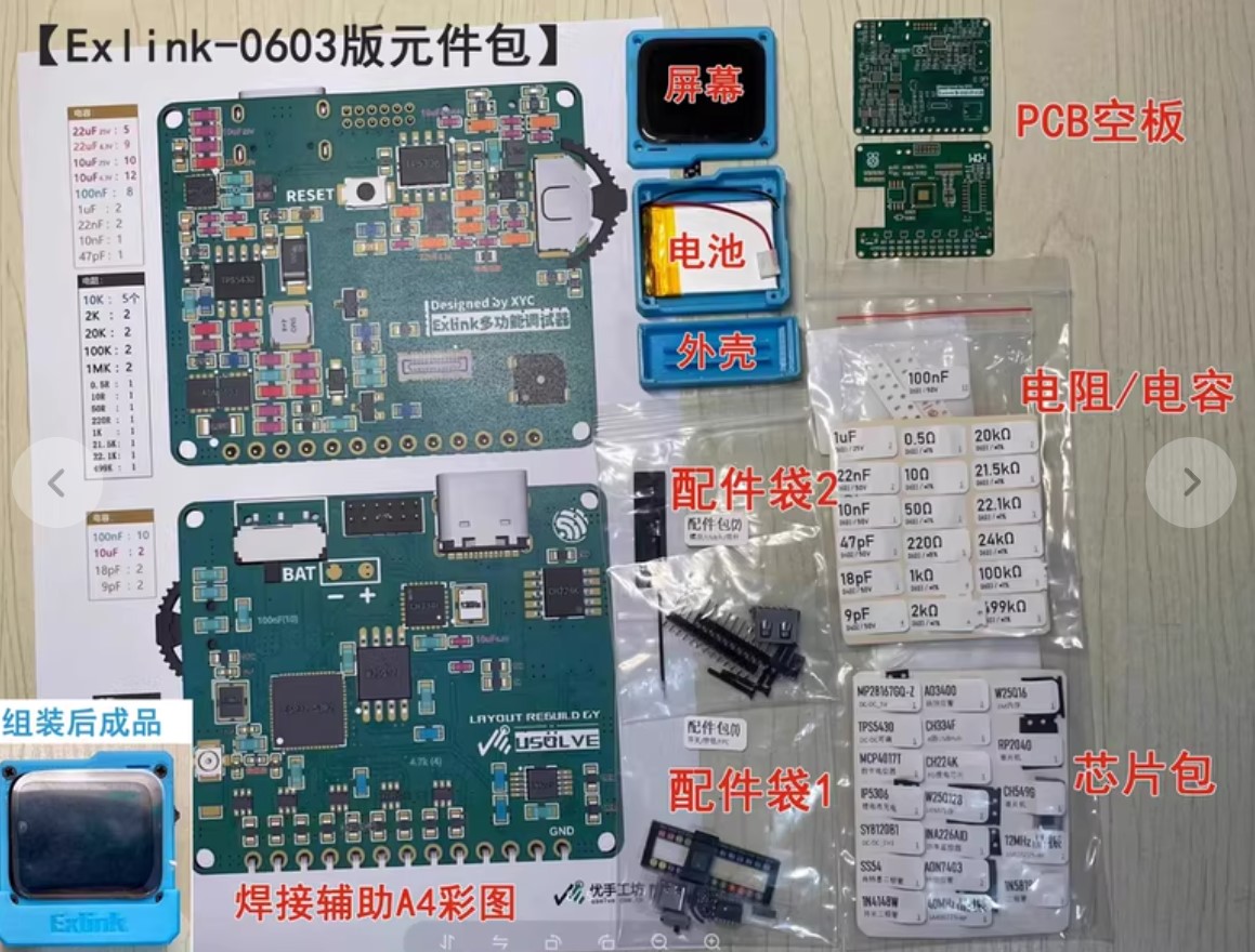

物料明细以及购买链接,请下载附件中的【Exlink_0603_BOM表.xlsx】进行查看,如果觉得自行配料麻烦,一步到位购买整套物料元件包,店主提供一站式复刻指导,某宝与小黄鱼均有售。
exlink_0603元件包

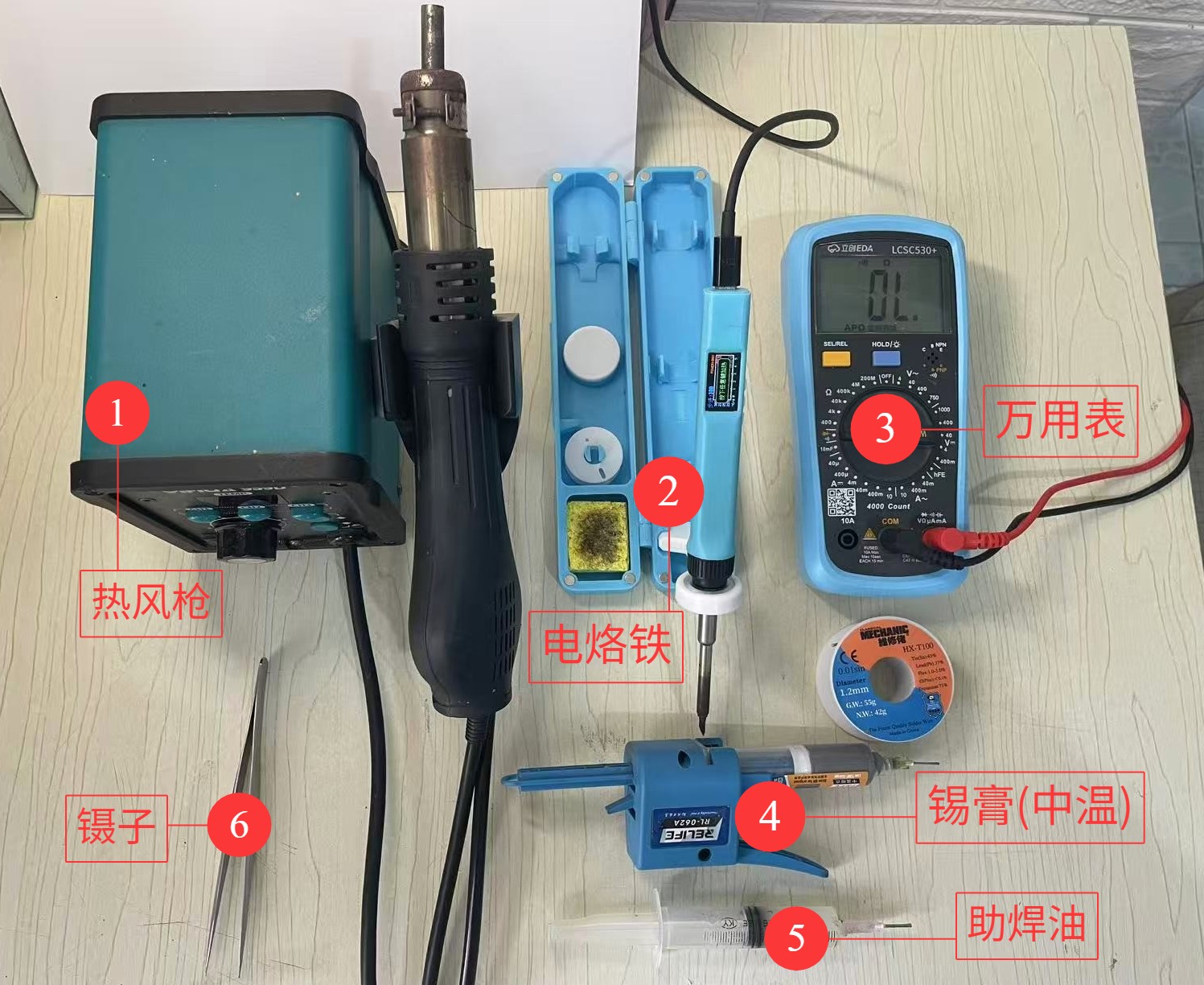

1、工具准备
复刻前请提前准备好以下焊接与测量工具,包括有:热风枪、电烙铁、万用表、中温焊锡膏/锡丝、助焊油、镊子。图中6样为必备工具,如备有加热焊台、洗板水为更佳.

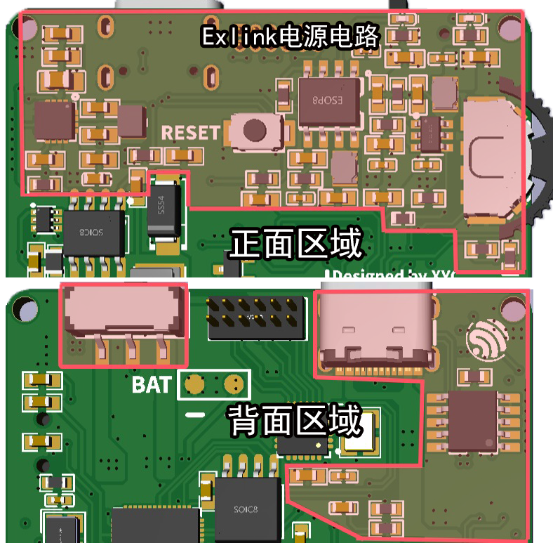

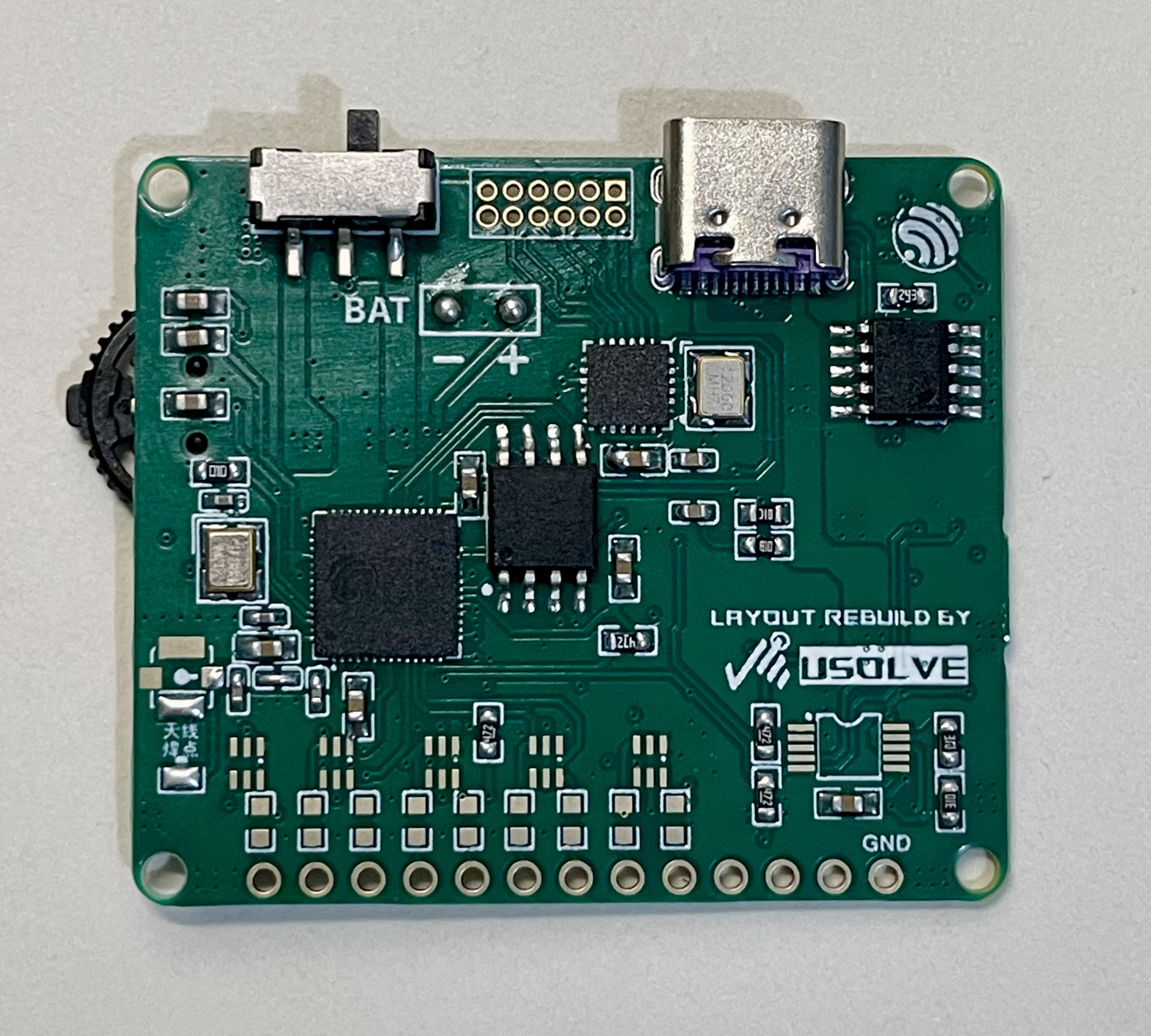

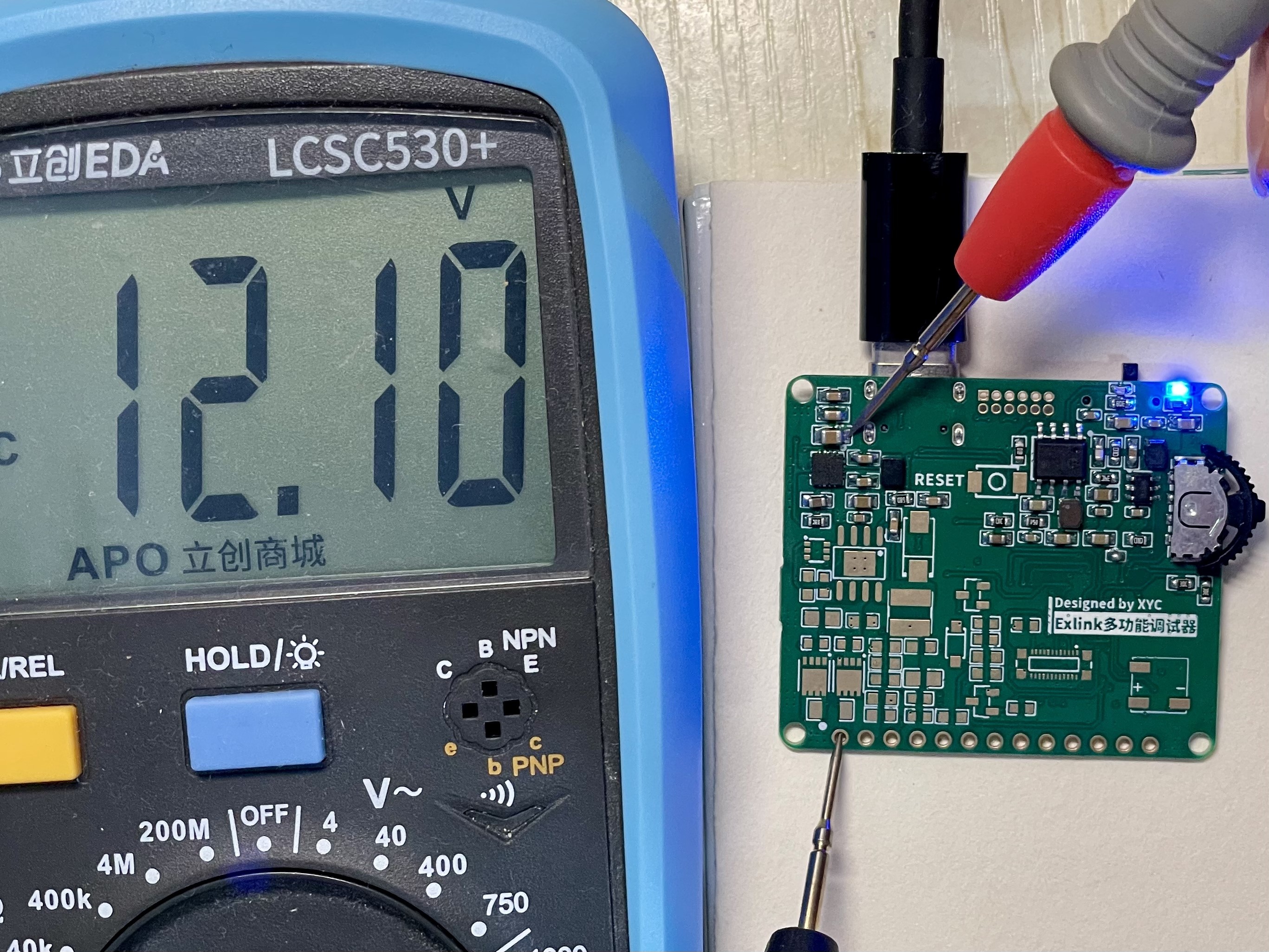

Exlink的焊接最好分四步进行,不要一次性全焊完,避免交互影响增加排查难度,步步验证成功率更高。
  1. 首先焊接电源部分(下图红框区域所示),上电前测量3.3v与5v对地是否有短路,然后测量5V与3.3V输出是否正常,如果不正常则测量CH224K是否诈骗到12V电压(测量左上角22uF电容电压)。
exlink电源电路区域图exlink_12V诱骗

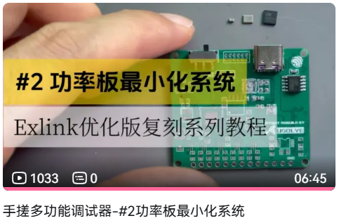

  1. 焊接ch334f及esp32 s3最小化系统电路,建议先焊ch334f,插电脑有设备识别音,设备管理器识别到“集线器”后,再焊esp32 s3及外围电路,正常能识别到USB端口。否则检查芯片焊接情况,重焊直到正常,然后烧录程序bin文件。
    esp32 s3最小化系统

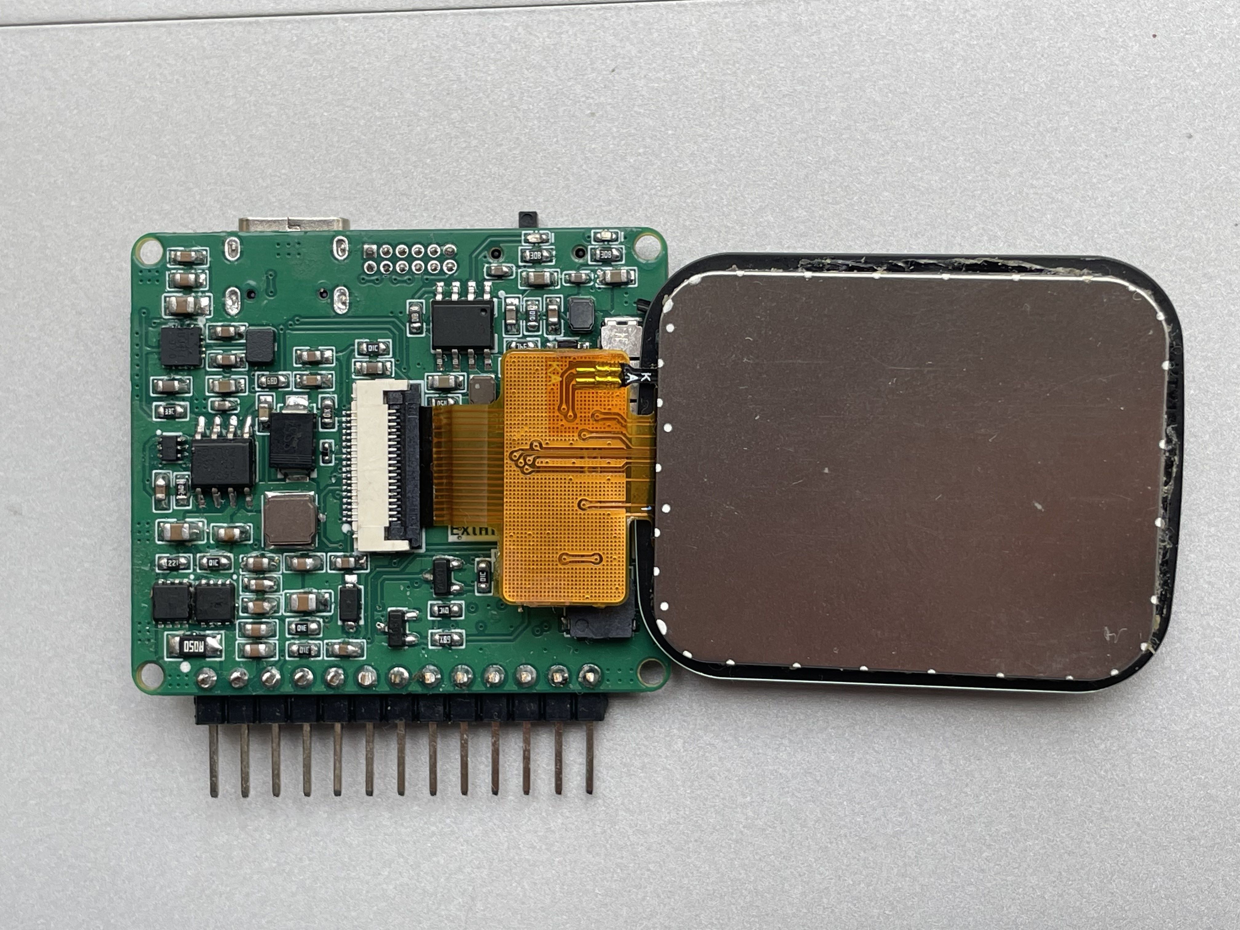

  2. 焊接屏幕电路,fpc座子推荐先用热风枪进行引脚定位,然后在座子四周涂上焊油,用烙铁加少量锡进行拖焊。用酒精清洗座子残留焊油。观察是否虚焊与连锡。接上屏幕能看到雪花屏(这时还无法进入界面,因INA226未焊接)。

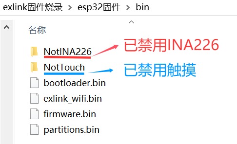

  3. 焊好剩下的芯片元件,正常能进入界面, 主控板就完工了(不能进入界面,用串口工具查看运行日志,如有I2C报错,尝试烧录图中固件进行问题定位)

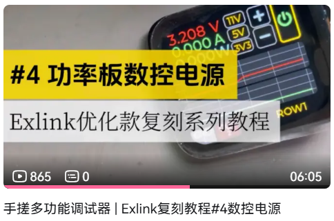

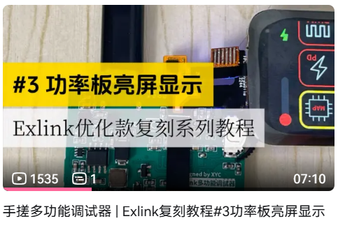

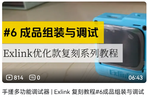

#1 功率板电源电路#2 功率板最小化系统
Exlink优化款复刻系列教程1Exlink优化款复刻系列教程2
#3 功率板亮屏显示#4 数控电源
[#5信号板焊接与调试]#6成品组装与调试

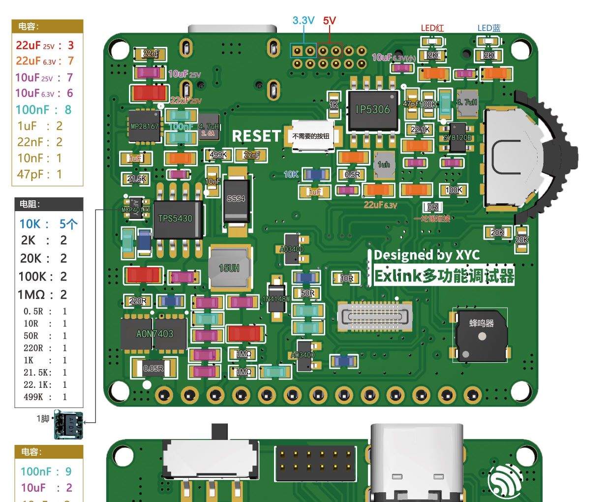

1.元件贴装标识A4彩图
有条件强烈建议打印,不用开电脑反复查看元件贴装位置,同时多个相同元件有颜色标识,左则有当前板的元件数量,实践证明对贴装效率有很大提升,减少贴错率。(PDF文件加QQ群获取)
Exlink元件贴装标识A4彩图

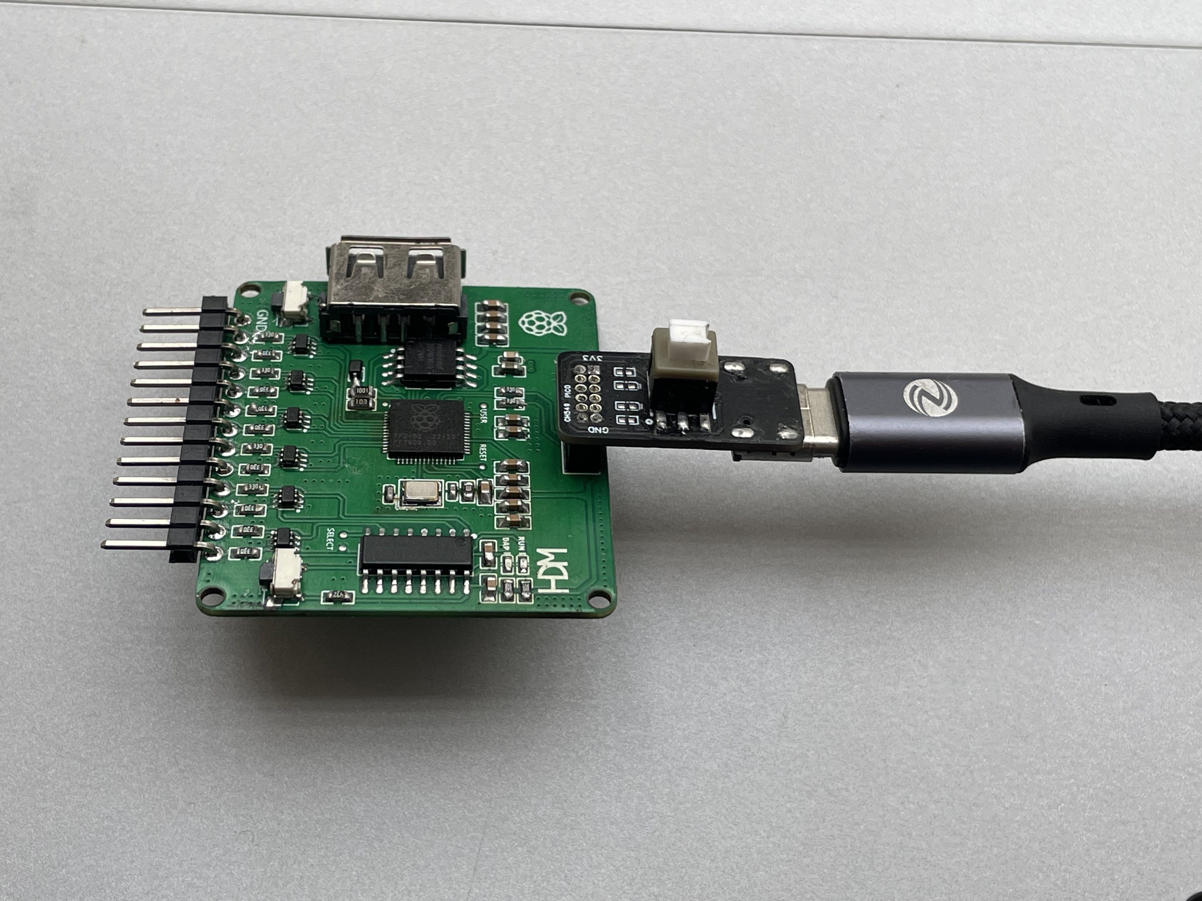

2. 信号板烧录小板
原信号板烧录需要通过功率板供电与通信才能进行,两块板组合后BOOT按钮不方便按下,同时还存在功率板的连接器或CH334F焊接问题导致无法正常烧毁,增加了排查难度。
使用烧录小板后能独立进行烧录,并且RP2040与CH549G通过切换开关再次隔离(按下为CH549G,弹起为RP2040),避免相互干扰,遇到问题也能更精准地排查。
Exlink信号板烧录小板

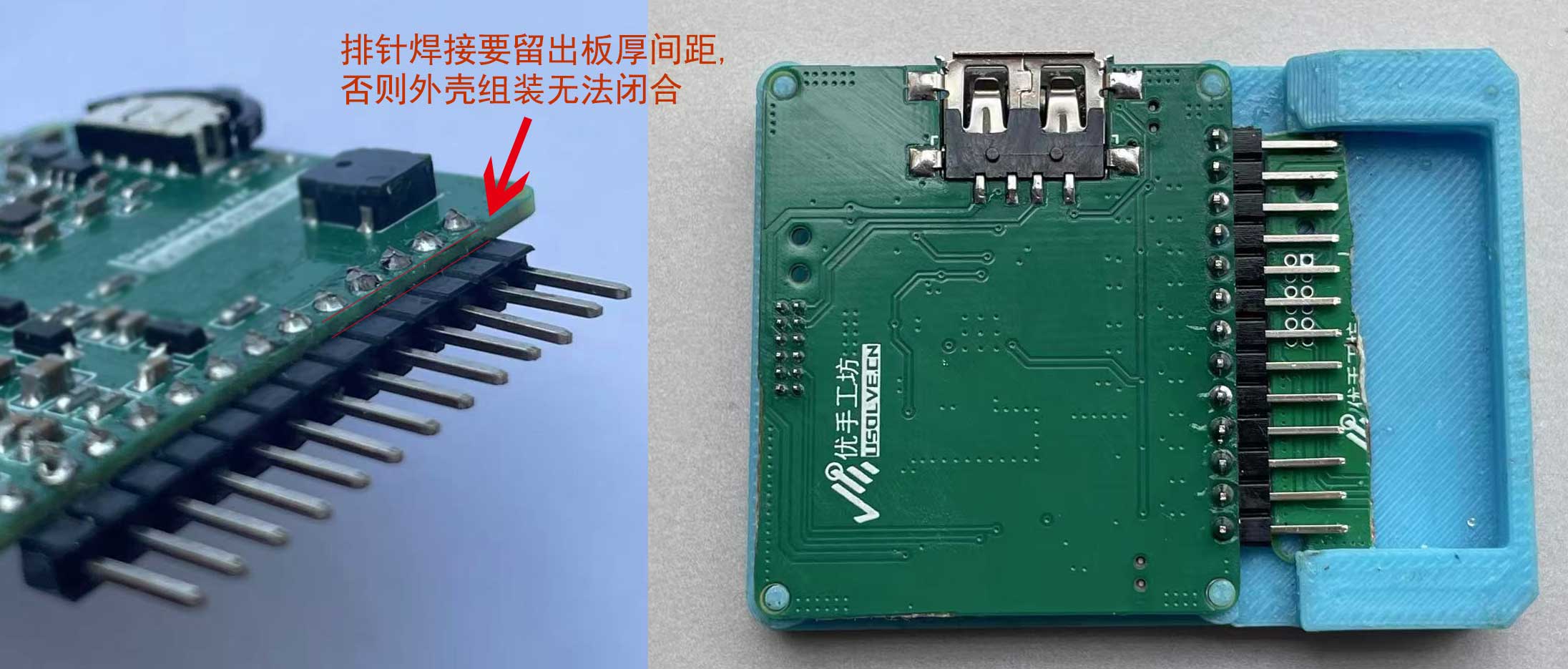

3. 排针焊接辅助架
在焊接引脚排针时需要预留板厚以上间距(约1.5mm),否则会导致外壳组装无法很好闭合。徒手不太好精准定位,设计有一个3D打印的支架进行辅助。

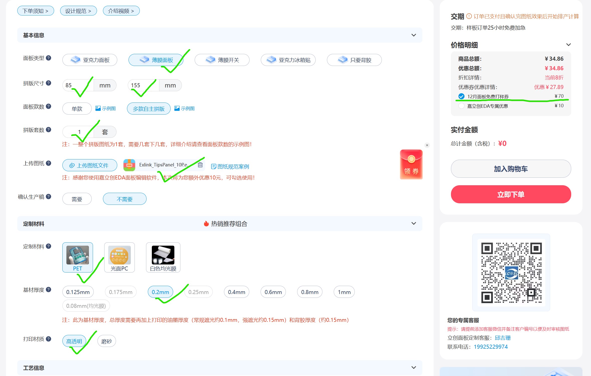

六、引脚面板与外壳打印说明
Exlink_面板下单

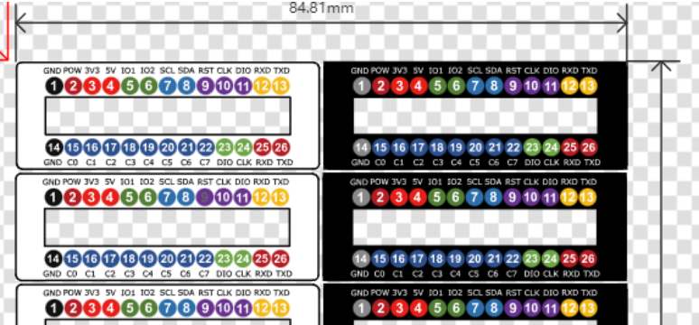

下载附件中的【Exlink面板贴_10P.epanm】,点击立创面板定制链接跳转到页面后,先领取【免费打样券】,再点击【在线下单】,照下图填写表单后提交订单即可。
文件已帮大家拼好10P黑白两色,共20片面板。
exlink_panle_tips
面板引脚功能说明:
exlink_panle_tips

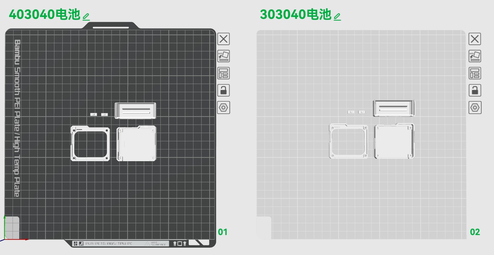

外壳打印下载附件中的【Exlink_0603_Model.zip】将4个STL进行摆盘与切片打印。如果是拓竹3D打印机可下载.3mf文件复用我的设置的打印参数,根据你购买的电池型号(厚度差别)选择对应的模型。3D模型文件不支持嘉立创的免费打样。
PS:3D模型上盖适配的改版1.83寸新屏,1.69寸屏尺寸小一些,组装时要调整居中然后打胶固定。

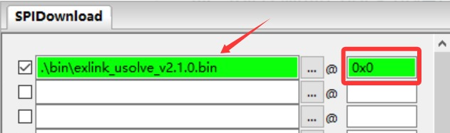

2. 烧录esp32 bin固件
如果不想搭建开发环境,或没有二次开发的需求,可直接烧录编译后的.bin文件。需提前下载flash_download_tool,然后下载附件中【esp32_bin固件.zip】,解压文件把bin文件夹拷贝到flash_download_tool目录下,运行flash_download_tool.exe,照下图步骤进行烧录。
烧录配置1烧录配置2
Exlink优化款Exlink优化款

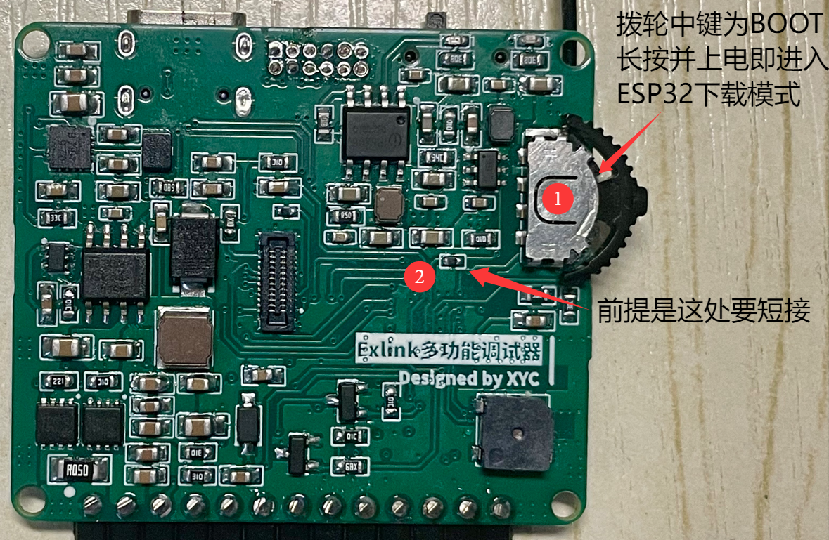

0603改版已去掉BOOT与REST两个多余按钮,拨轮中键为BOOT,电源开关为REST。
esp32进入下载模式的方法如图:

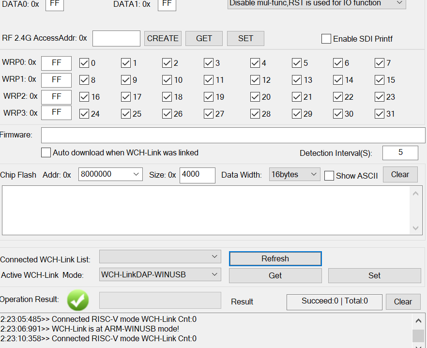

4.【CH549G烧录DAPlink及使用配置】
https://oshwhub.com/hhh89/wch-link-v2
WCH-DAPlink切换驱动

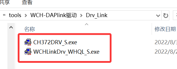

PS:WCHISPTool安装完引导程序后,用WCH-DAPlink切换驱动时无法联接设备,尝试安装Drv_Link下的两个驱动文件。
WCH-DAPlink切换驱动

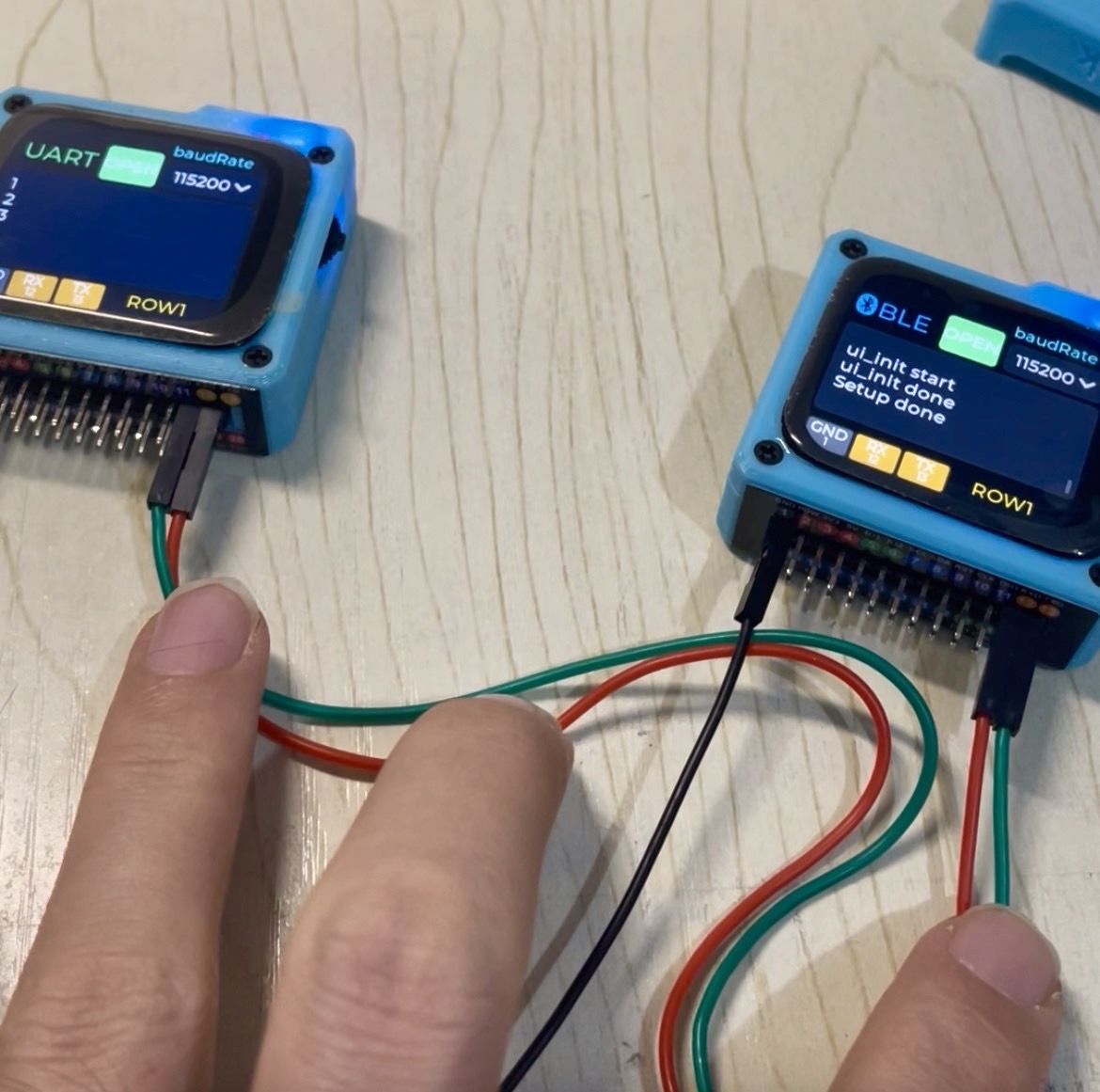

打开Exlink的无线串口功能,在蓝牙调试APP中选中Exlink,由于使用的是低功耗蓝牙,所以需要在APP中选择服务的uuid,之后点击连接打开调试界面即可看到串口发送的信息。
使用蓝牙无线调试前,必接好连接线,1(GND) 12(RXD) 13(TXD)与待调试的设备连接好,才能激活功能。手机蓝牙连接上即可进行无线通信。

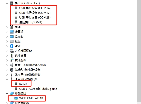

Esp32、RP2040、CH549G完成烧录与安装好驱动后,typec接入电脑在“设备管理器”正常会如下图:

  • Exlink部分功能演示
