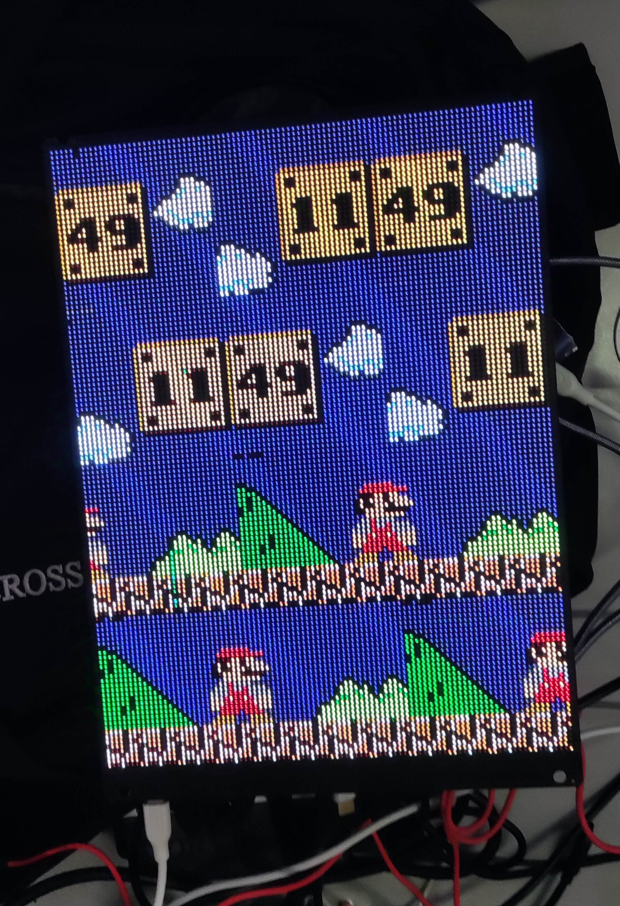

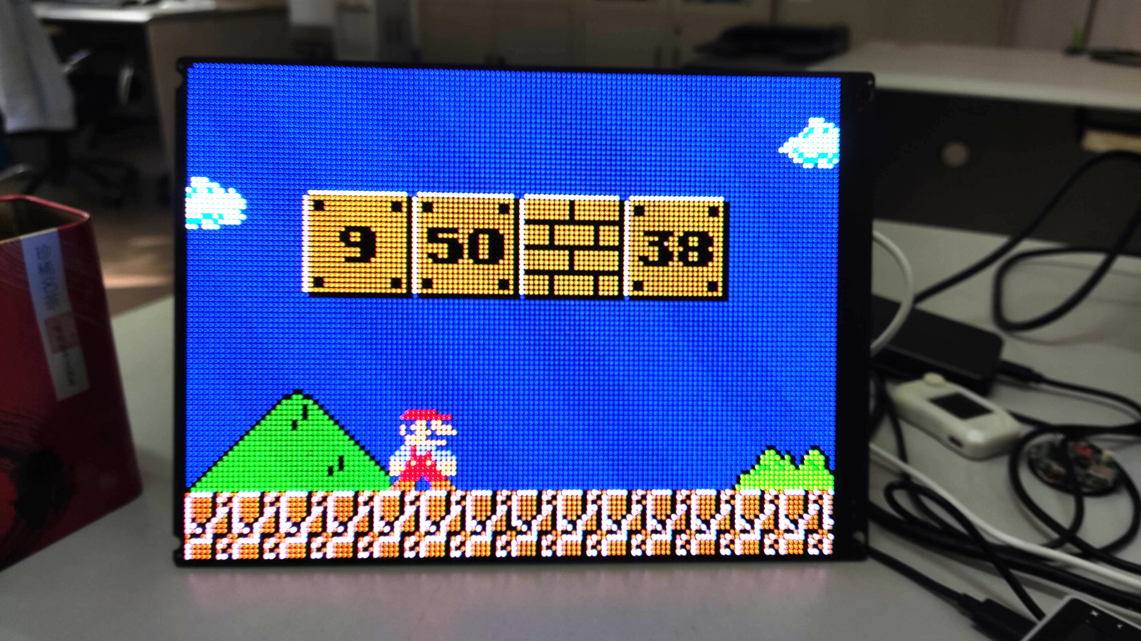

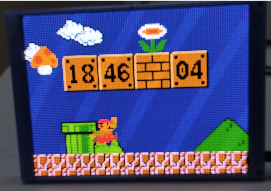

效果图。

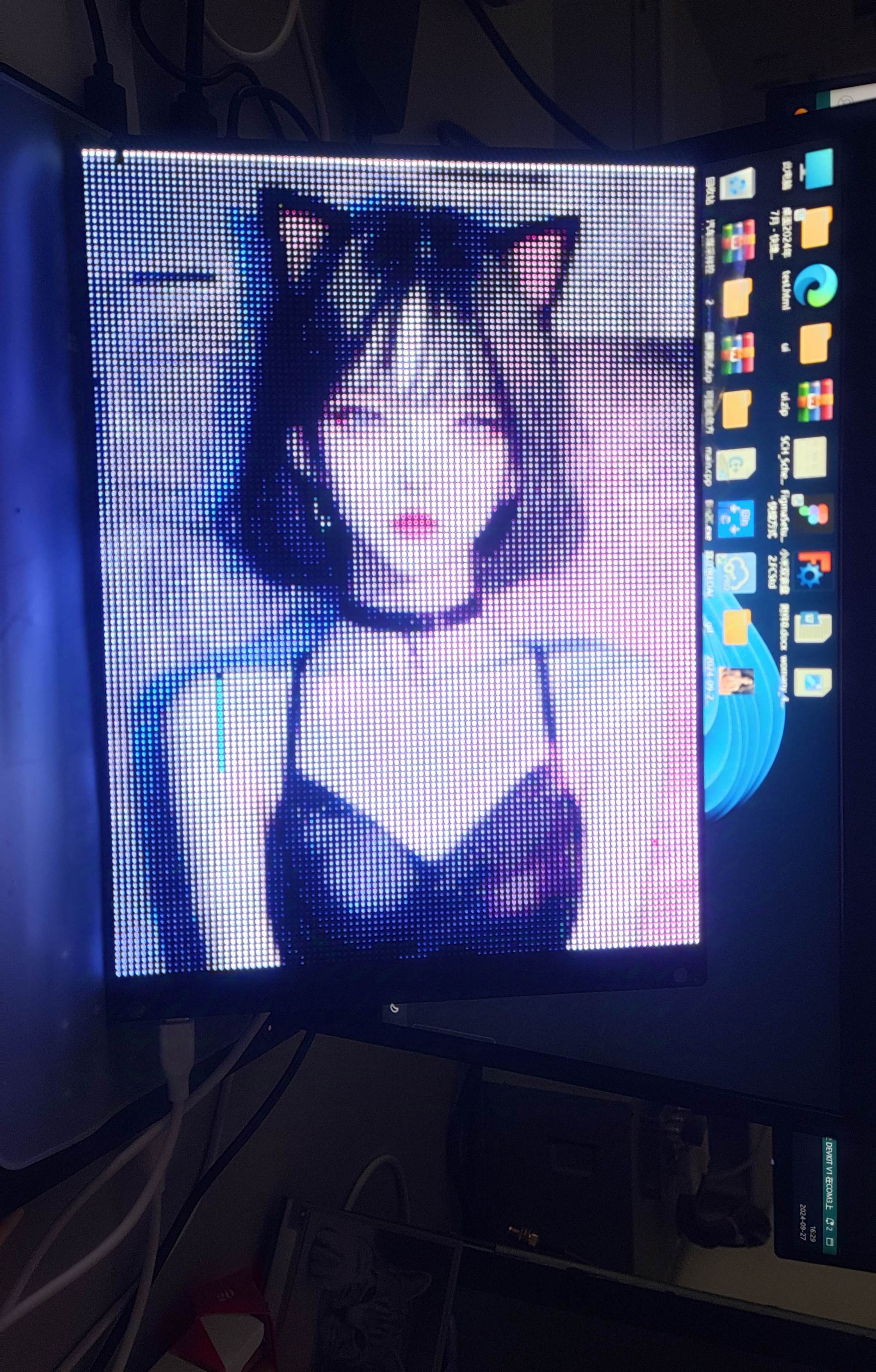

这个屏比较特殊,扫描方式和常见的不一样
参照爆改车间的代码才搞好

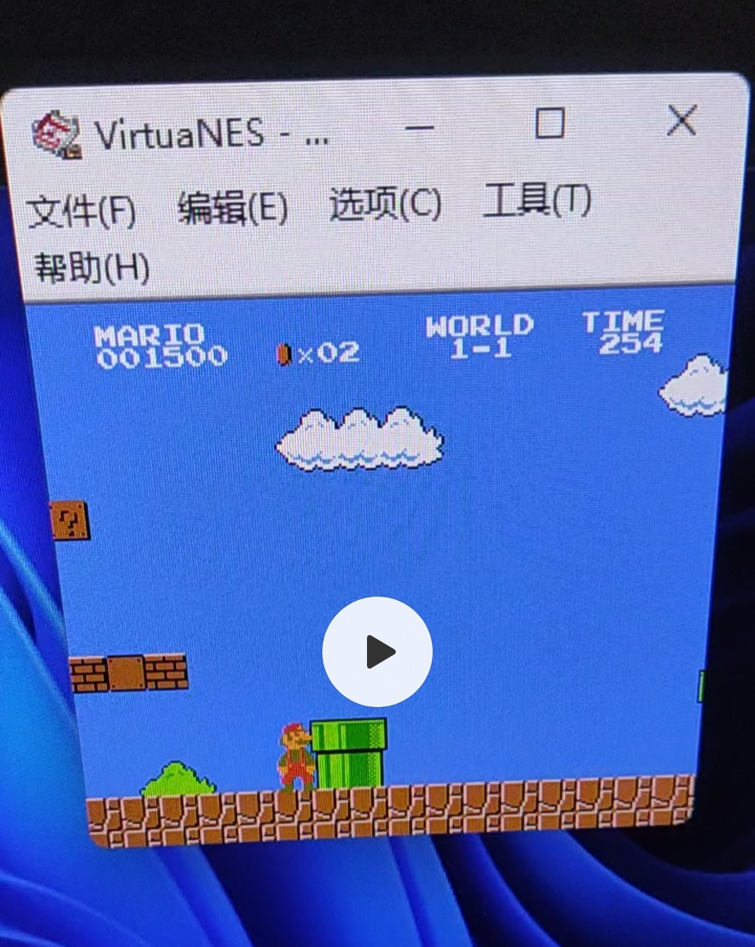

图片使用nes模拟器截取出来的
