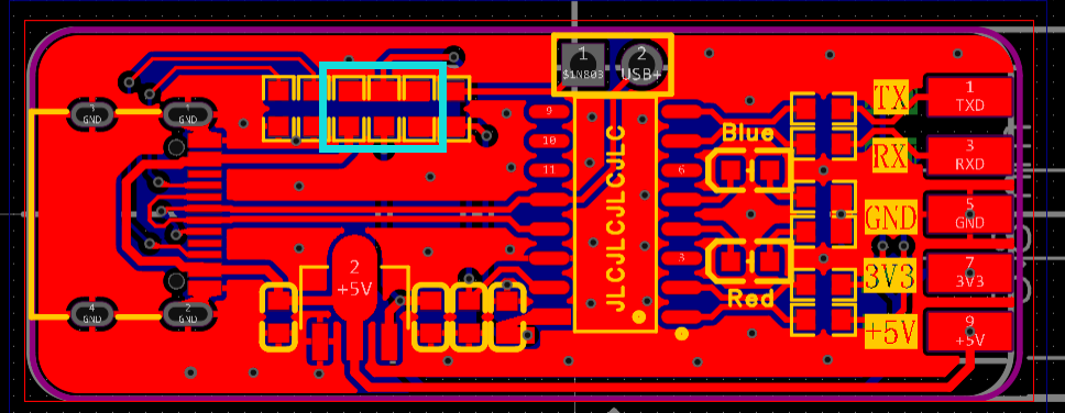

这次我画了三种板子,比较推荐board3,就以这个为例说明了。
下图框选的三个电阻,如果需要3.3V电平,用0R电阻焊接右侧两个,如果需要5V电平,则只焊接最左侧那一个。具体可以看原理图

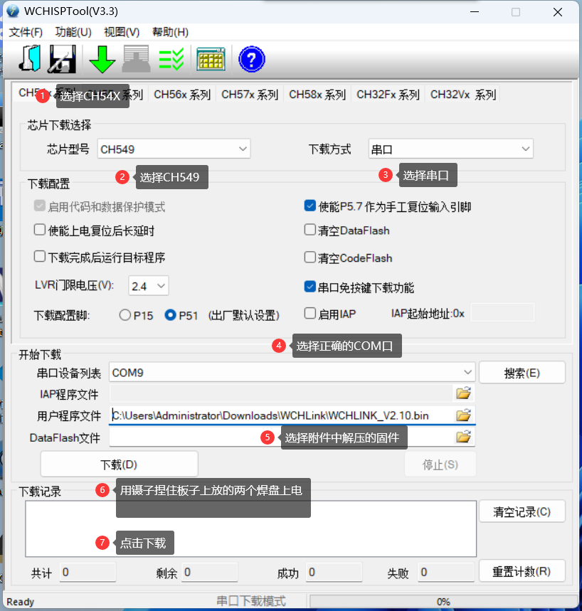

固件烧录
使用WCHISPTool下载固件。推荐使用串口下载。。 我用USB下载没成功过
