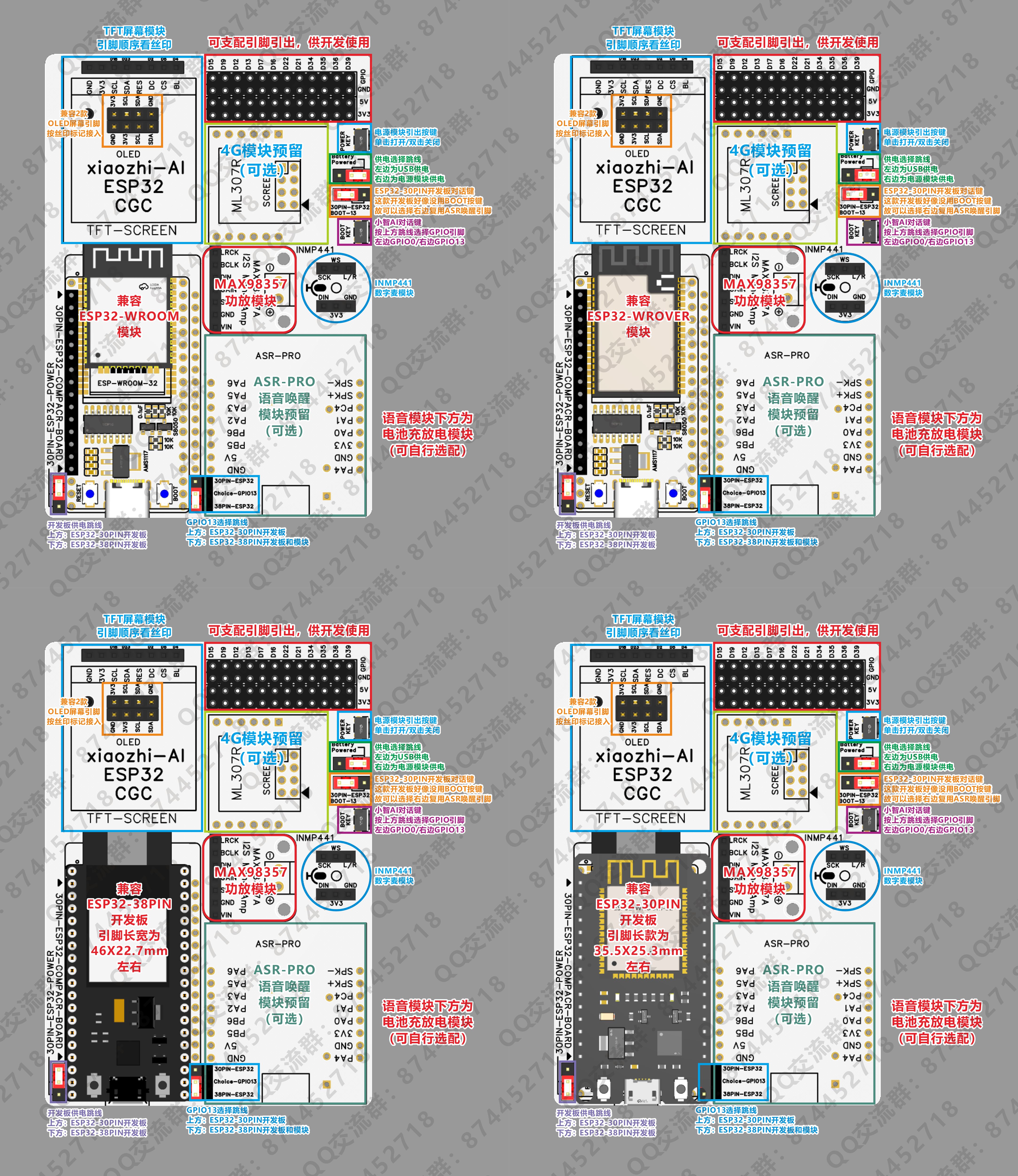

这款是这里的修改更新版本ESP32-CGC-V 2
ESP32-xiaozhi-ESP32-CGC - 立创开源硬件平台
硬件基本已经定型,修复了之前的一些小错误,并且兼容了模块焊接,使用更加广泛
小智AI语音对话开发板普通款ESP32(非C3,非S3)
ESP32彩丐版控制器-ESP32-CGC
PCB 尺寸
95x67mm
基本参数
  • ESP32开发板(兼容30PIN和38PIN两种型号)
  • MAX98357功放模块
  • INMP441数字麦模块
  • ASR-PRO语音唤醒模块
  • 兼容OLED及TFT彩屏模块
  • 预留ML307R-4G模块
  • 5V锂电池充放电模块
  • 1.25喇叭和电池插座及18650电池仓
选项
另外引出了可支配的其他所有GPIO
可以用于外部设备的控制操作(需要自己编程支持)
主板接口说明
主板接口说明
