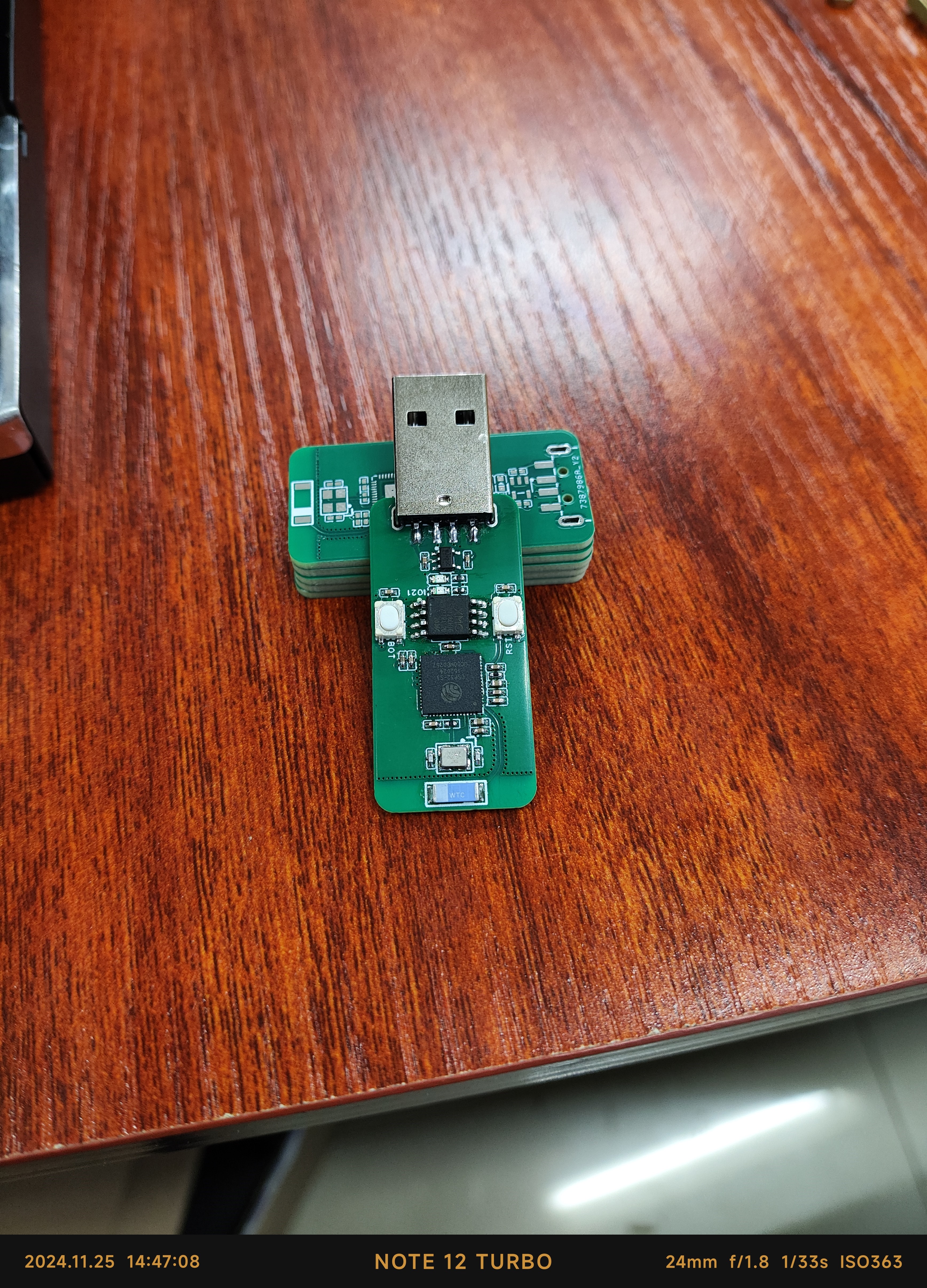

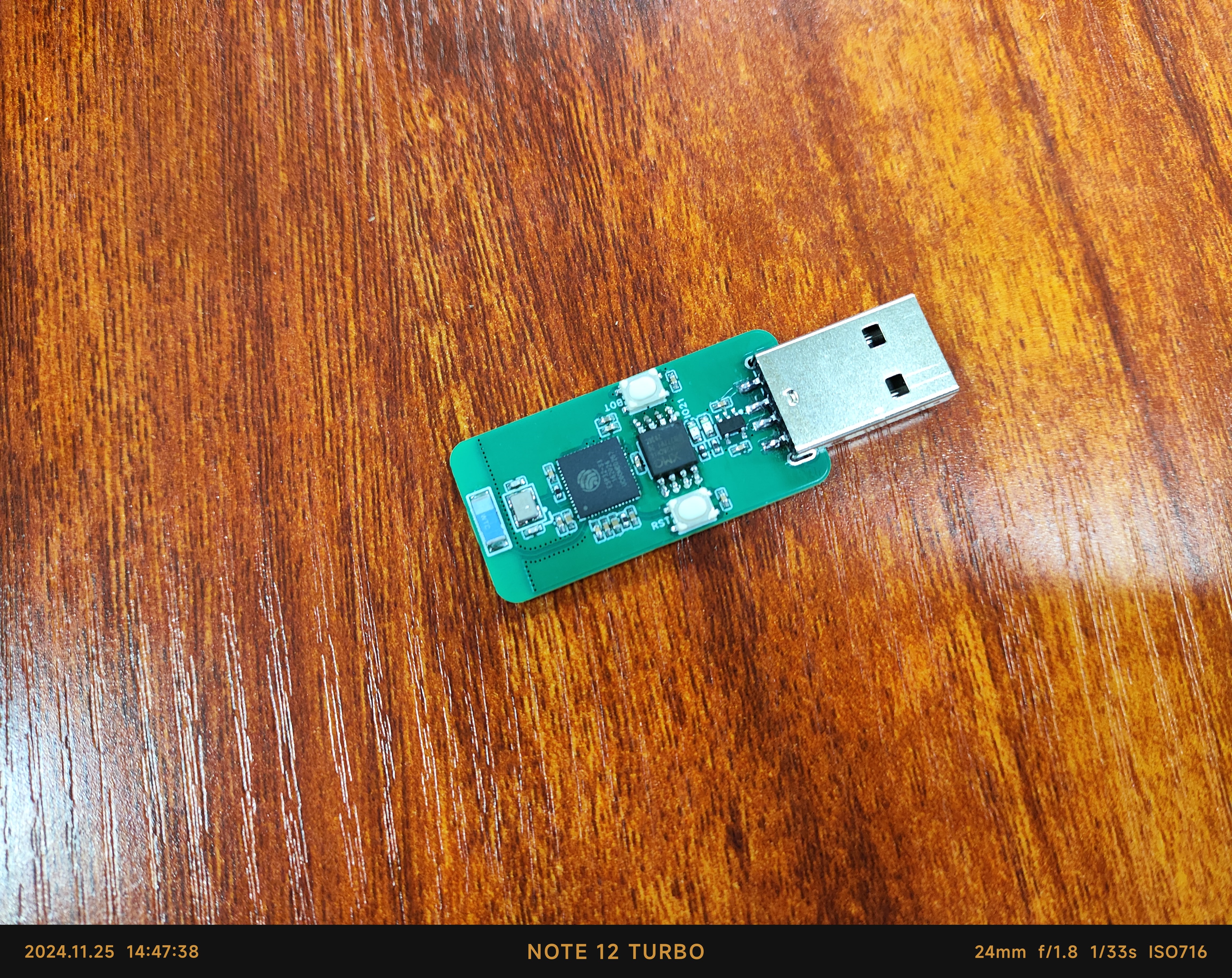

基于ESP32的HID开发板,用于HID的学习与开发
注意:S3_USB_Rev1及S3_USB_Rev2使用的Flash为1.8V!!!如果需要使用3.3V的Flash可以不焊R1!!!
12.24更新:更换Flash封装;按钮改为侧按;删除了电源指示灯,并将LED改为接地,现在拉高GPIO即可点亮LED
2025.4.16更新:新增ESP32-S2版本
