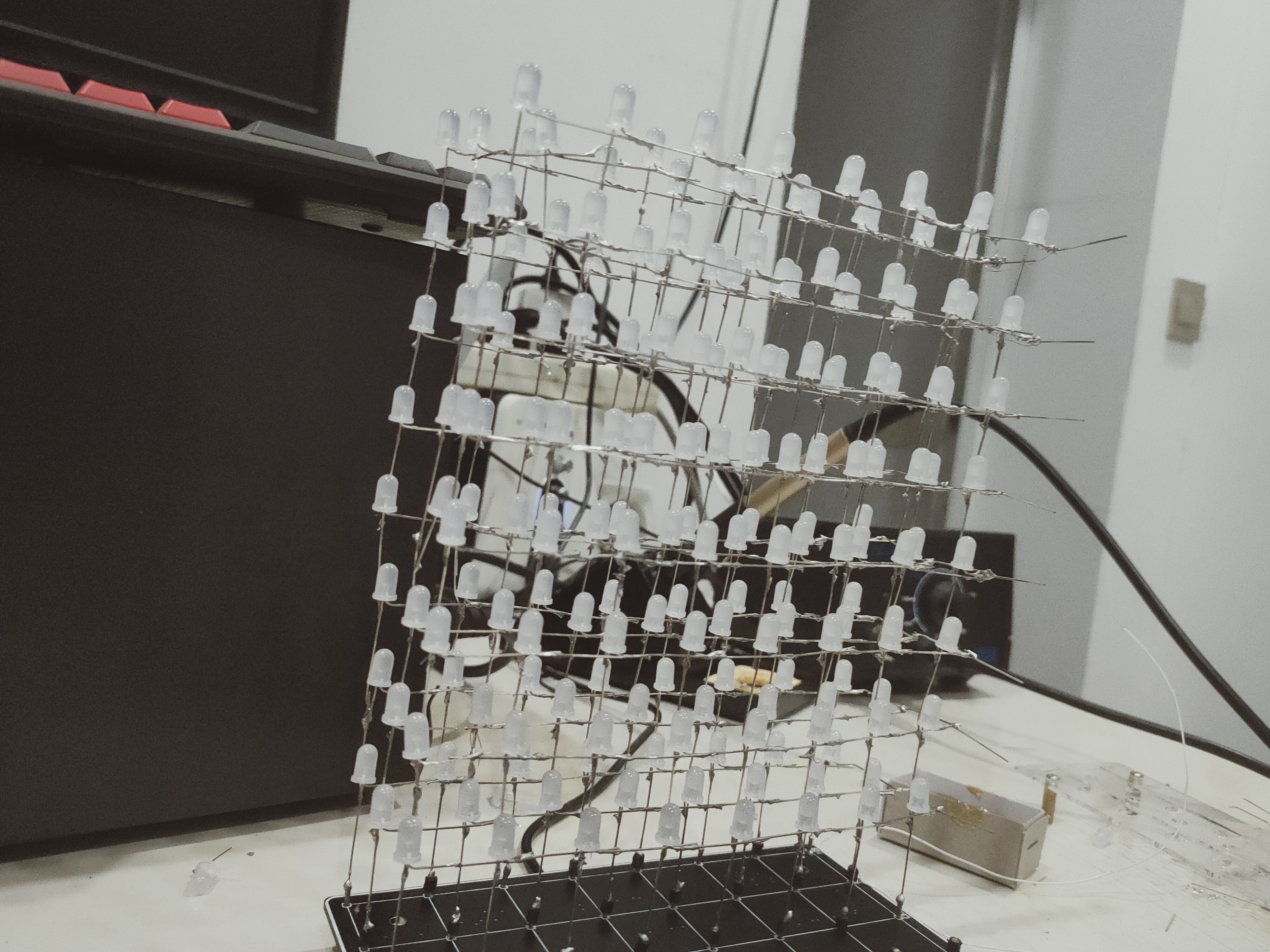

利用lelc造一个五彩的3d小世界,采用18*18的pcb版使得立方更大,视觉效果更好,,采用APM4593驱动可以保证电流的稳定防止因电流太小而导致的视觉效果不好。使用595芯片大大节省的单片机的端口,为以后的升级留有余地,并且还增加了一个红外遥控电路,可以用遥控来调节动画效果,在这里还留了一个音频输入的端子,可以吧光力帆摇身一变变成立体的频谱,大大提高了光立方的可玩性。

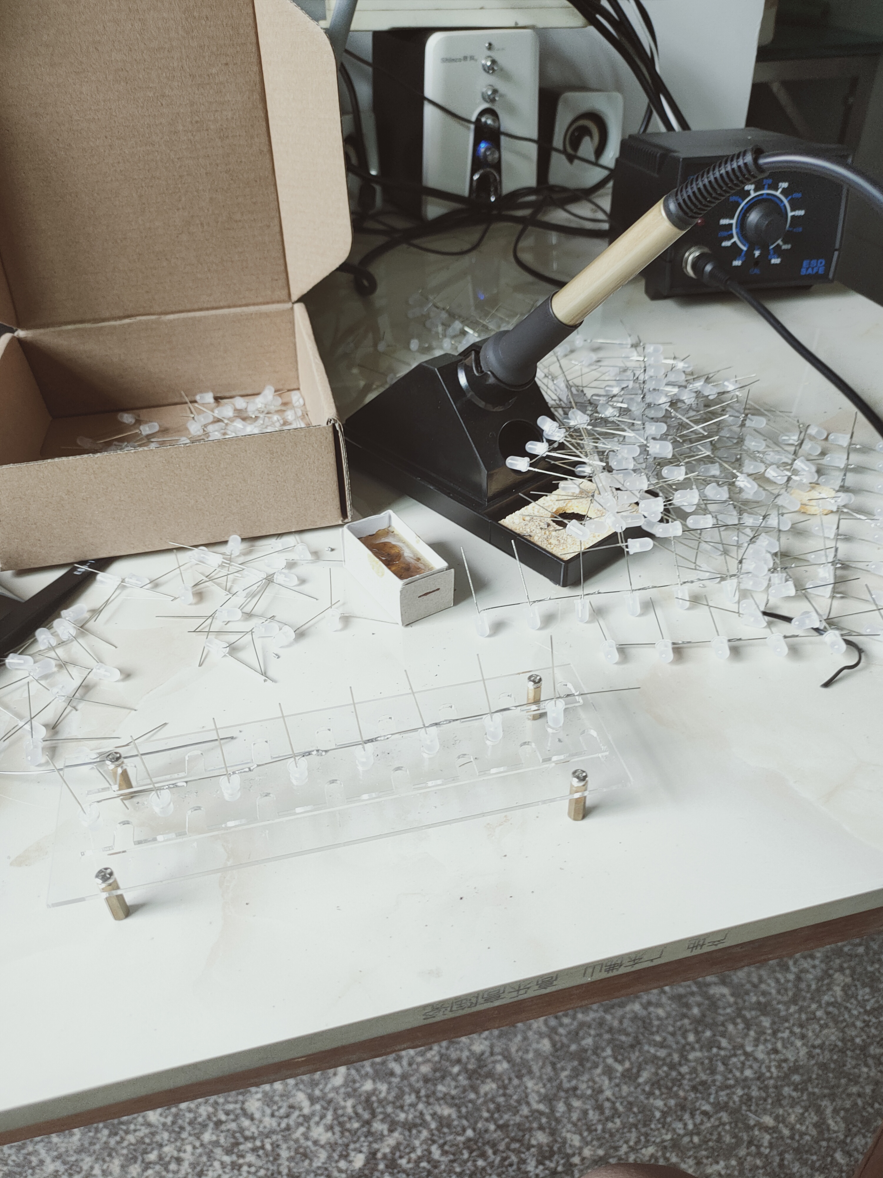

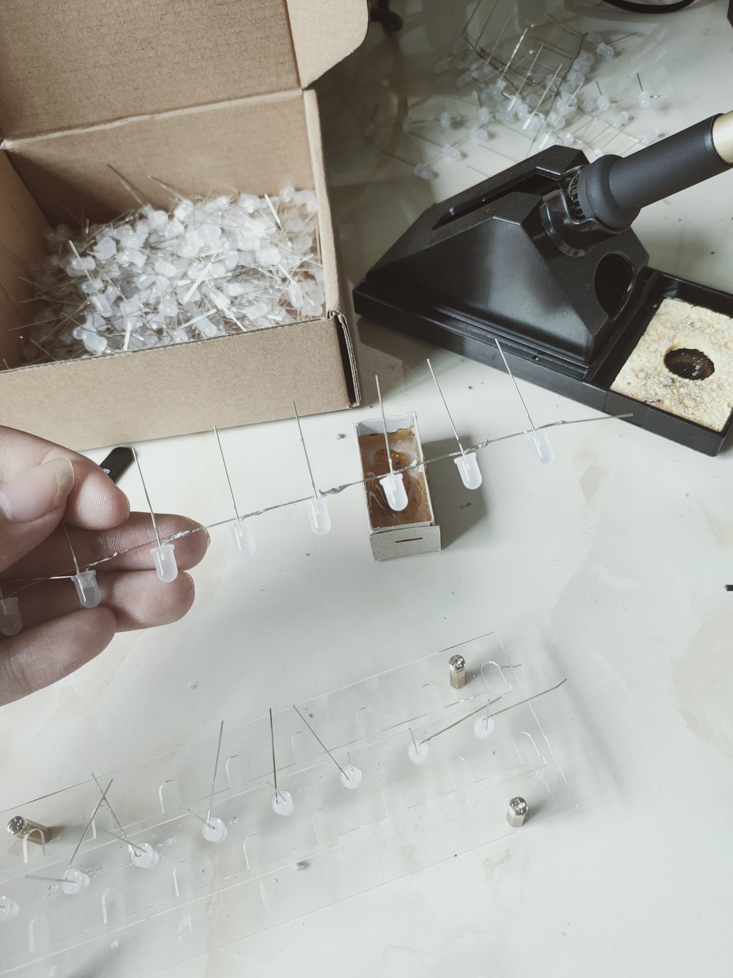

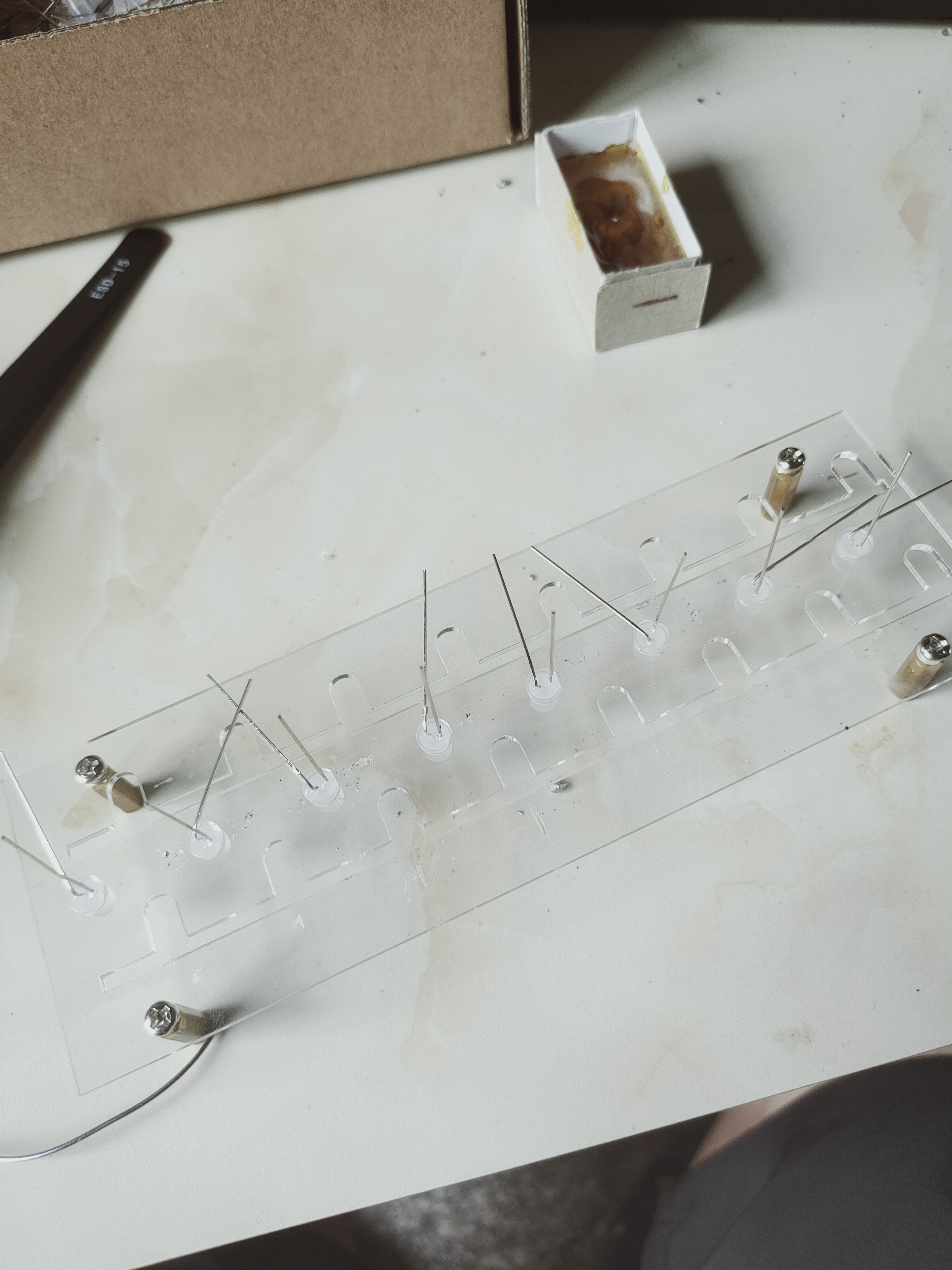

底板没啥好说的,按照元器件焊起来就可以了,灯体的话先焊一排一排的,焊64排,然后在把八排组成一个面,插在底板上,一定要上电检查有没有led灯漏电的,漏电的要换掉,顺序的话就按照我照片中的顺序来。(PS:换灯有点麻烦,我就换了不少,有条件的对号戴个防静电手套或者手链,这样可以减少静电),灯板的模板有点问题,没有考虑的手工的误差,导致的好多led灯插不进去的问题,稍后会稍加改良模板。
关于红外遥控某宝有卖2/3元一个就搜51遥控就行了。
