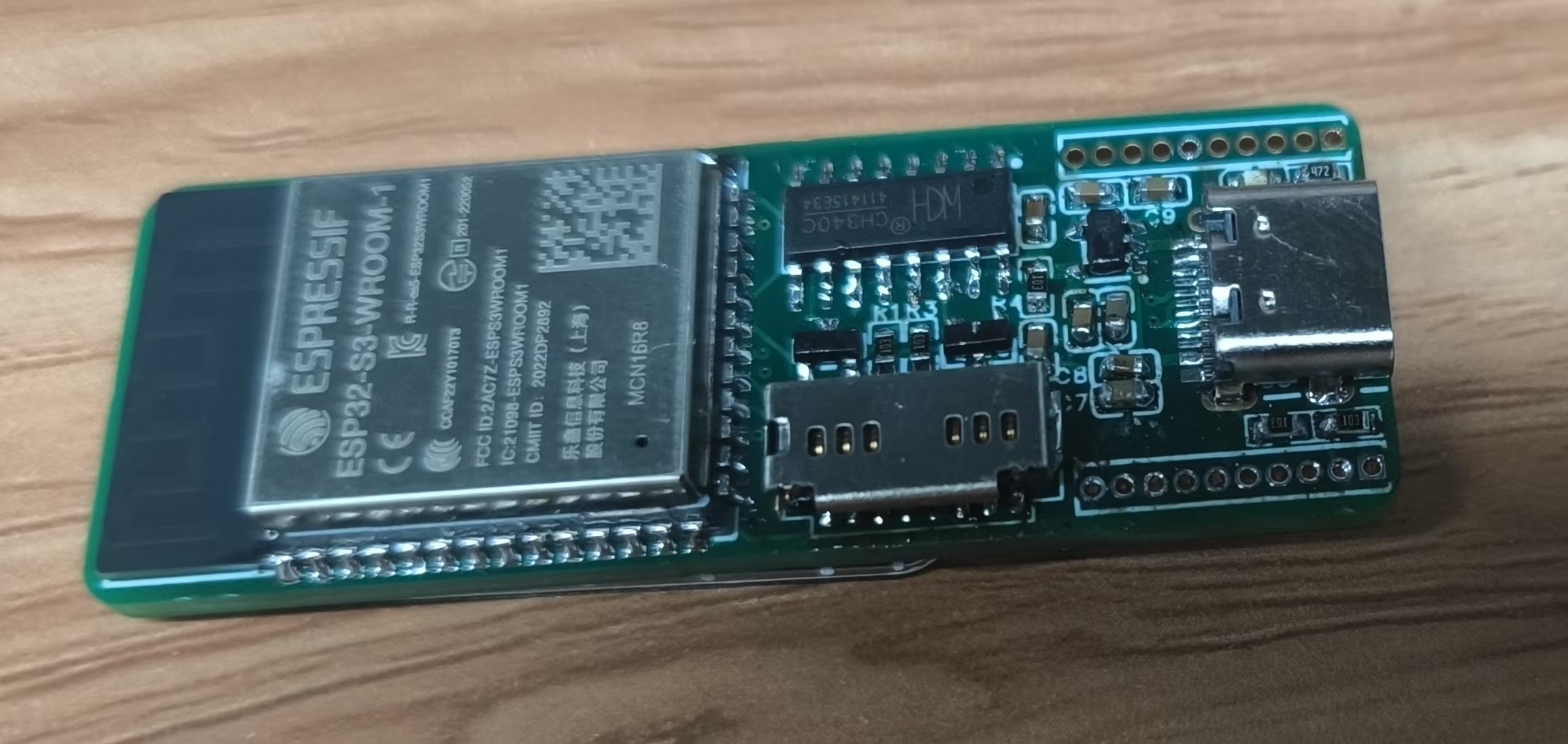

本项目是基于个人兴趣,想做一个集成度很高的小型ESP32开发板,并可以扩展用于实现各种功能。
项目功能

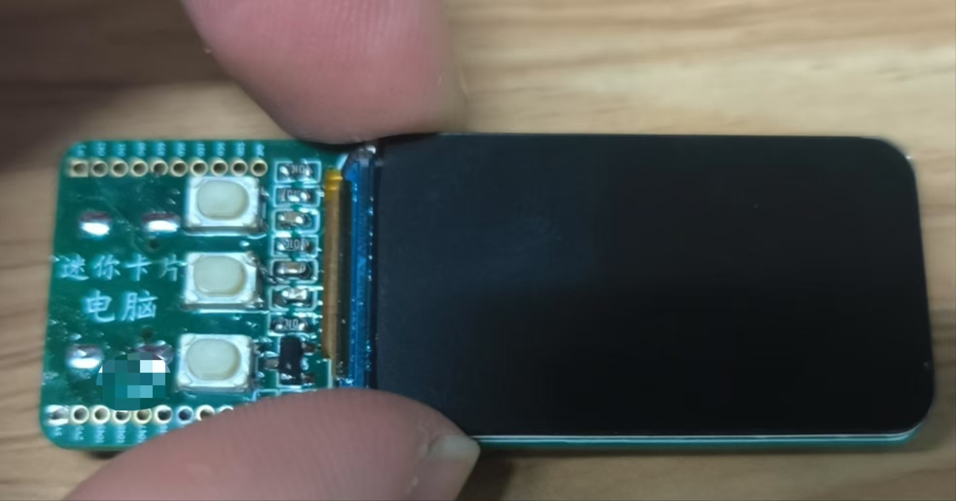

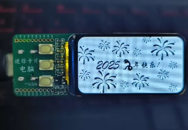

本设计是基于S3-WROOM-1-N16R8模块;设置有三个独立按键、一个1.47寸显示屏、一个插接式SD卡槽以及扩展IO口。IO口采用1.27mm排母,可以插接扩展板引出IO口。并附有3D打印外壳,外壳由上下两部分组成,由于不好连接,就用纸胶带粘住了。
注意
由于元器件集成度高,元器件排列紧凑,因此对于焊接要求比较高。可以采用小刀头烙铁焊接全部元器件。
实物图
图1:正面图
图2:PCB正面图(原开发板有个人信息,已打码处理)
图2:反面图
