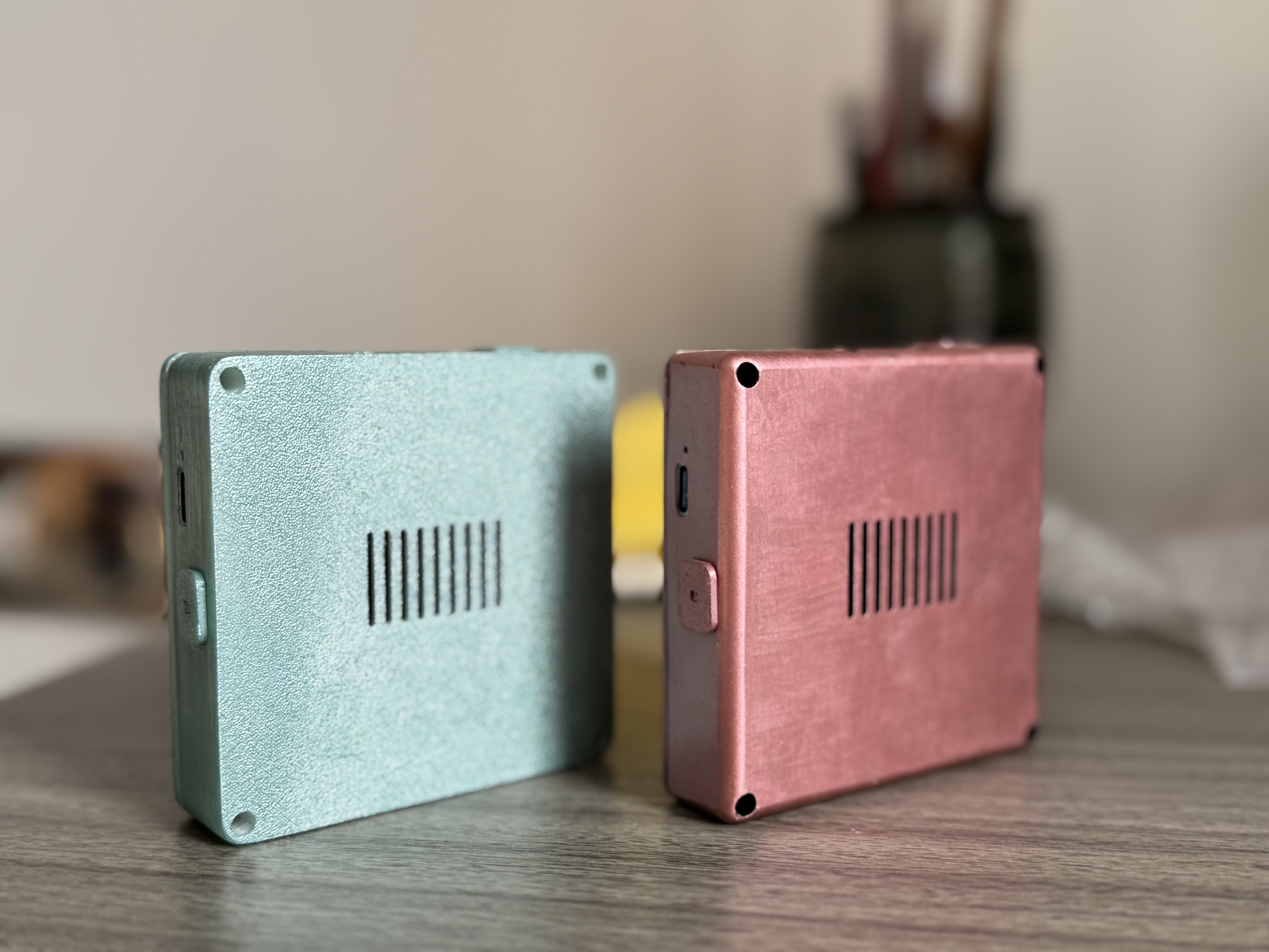

本项目是一款基于ESP32芯片设计的情侣互动系统。
它采用MQTT通信协议,使用LVGL嵌入式图形库。
实现了语音对讲、红外遥控、天气查看、震动互动等多种功能,
旨在为情侣提供一种有趣的远程互动方式。

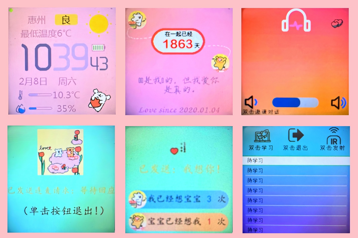

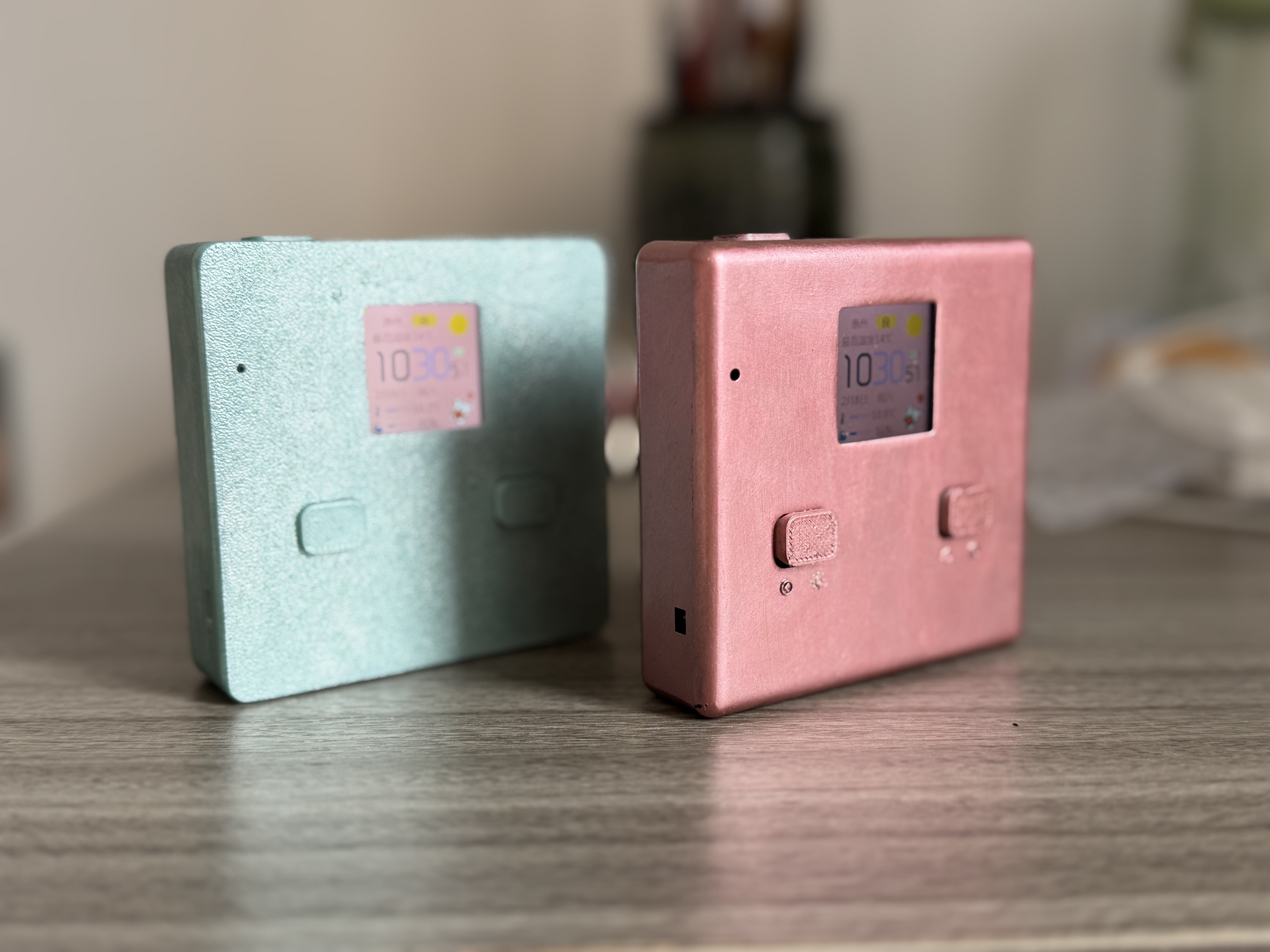

UI页面

本设计是基于esp32单片机设计的情侣互动系统,代码使用PlatformIO ESP32 arduino框架开发。;设置有一个彩色tft屏幕,三个独立按键,一个红外发射器,一个红外接收器,一个INMP441麦克风(已替换成MSM261S4030H0R),max98357音频芯片,过放保护电路,和一个震动马达,以及震动马达电路。
可以实现的功能有:
1、实时语音对讲:两个设备通过MQTT服务器实现实时语音通信。
2、红外遥控:可解码并存储红外信号,支持发送存储的信号。对于空调信号,可解析温度、模式等信息并在显示屏上显示。
3、情侣互动:"想你"信号发送与确认机制,实现情感互动。
4、智能配网:强制配网页面,可存储5个WiFi信息,并且在连接时扫描可用WiFi,自动选择WiFi连接。
5、天气显示:获取并显示实时天气信息。
6、恋爱纪念:显示恋爱天数,通过API获取并展示不同的情话。
7、自动下载程序:支持插线自动烧录,无需手动操作。
8、省电模式:长时间无操作自动熄屏,按键唤醒。支持5档PWM背光调节。
9、电池管理:支持电池电量检测和显示,支持过放保护。

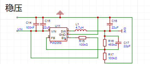

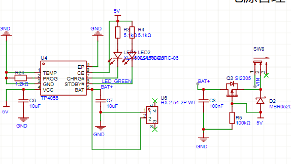

电源部分:
如图所示,电源管理部分采用TP4056充电管理芯片和PW2058开关降压芯片。TP4056负责锂电池的充电管理,可自动调整充电状态。采用过放保护电路可以防止电池过放导致对锂电池不可逆的损坏。
电源选择电路是一个关键部分,确保设备可以在外部电源和电池之间无缝切换。该电路主要由以下部分组成:
  • Q3 (SI2305): P沟道MOSFET,用作电源切换开关
  • D2 (MBR0520): 肖特基二极管,防止反向电流
  • R2: 100kΩ电阻,用于MOSFET栅极偏置
    工作原理:
  • 当Type-C接口有5V输入时,Q3的栅源电压为0,MOSFET关闭,系统由外部5V供电。
  • 当拔出Type-C电源时,R2将Q3的栅极拉低,MOSFET导通,系统自动切换到电池供电。
  • D2防止电池电压回流到5V输入端。
这种设计实现了外部电源和电池供电之间的自动无缝切换,提高了用户体验,同时保护了电池。

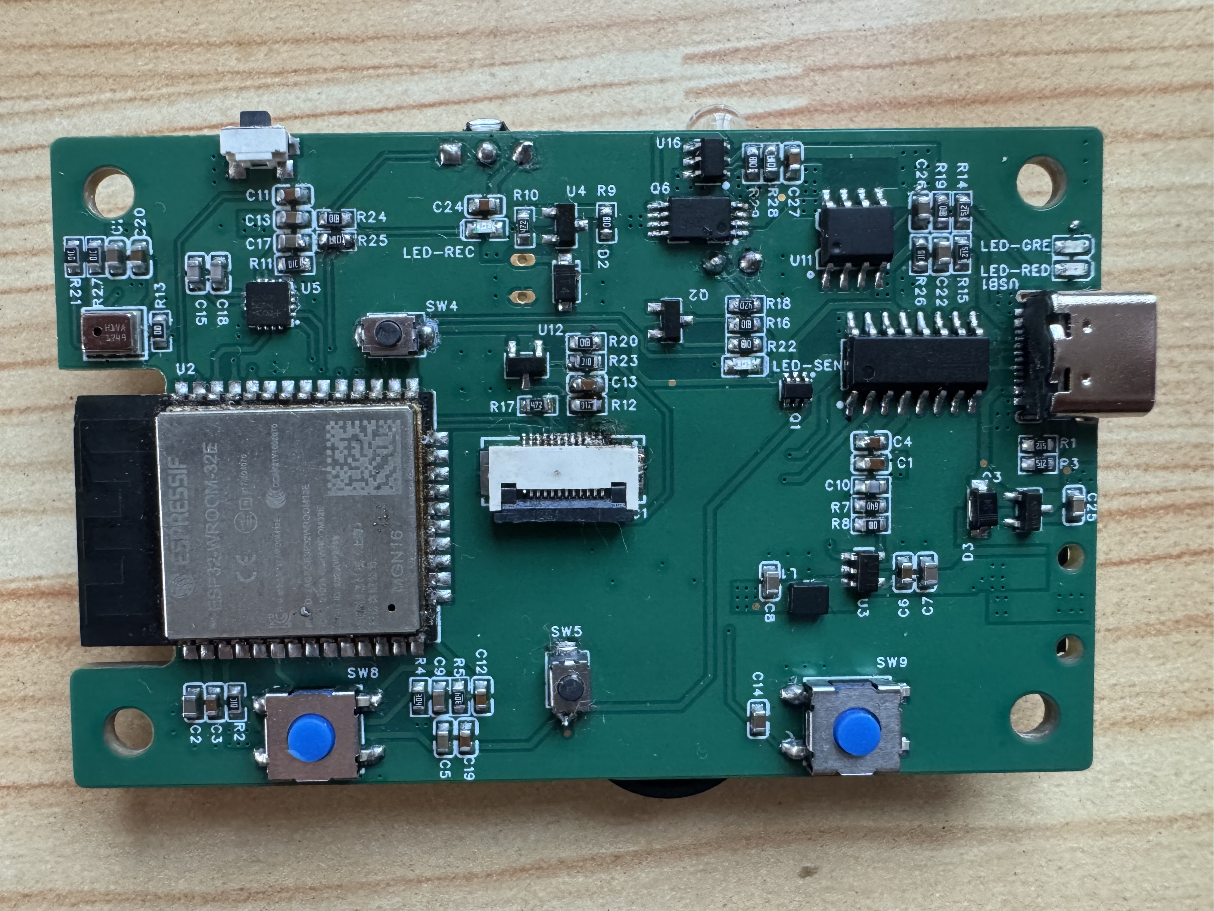

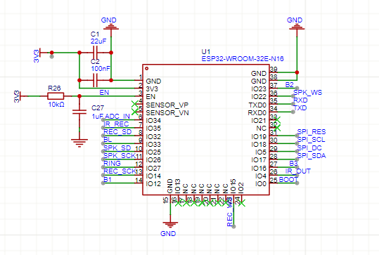

ESP32主控电路:
ESP32作为系统的核心,负责整体控制和数据处理。它具有双核CPU,集成WiFi和蓝牙功能,非常适合物联网应用。电路中包括必要的旁路电容和复位电路,确保ESP32稳定工作。
音频电路:
音频部分使用INMP441(已替换成MSM261S4030H0R)全向麦克风采集声音,通过I2S接口与ESP32连接。MAX98357功放芯片负责音频输出,同样采用I2S接口,简化了音频信号的处理流程。

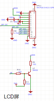

显示电路:
采用240x240分辨率的TFT LCD屏幕,通过SPI接口与ESP32通信。背光控制采用PWM调节,实现5档亮度调节。
红外收发电路:
红外发射电路使用红外发光二极管,由ESP32直接控制。红外接收电路采用专用接收模块,解调后的信号直接输入ESP32进行解码。
自动下载电路:
结合CH340C和UMH3N,实现插线即可自动进入下载模式的功能,大大简化了固件更新过程。
交互电路:
包括三个独立按键和一个震动马达。按键采用上拉电阻设计,震动马达通过三极管控制,可实现不同强度的震动提醒。

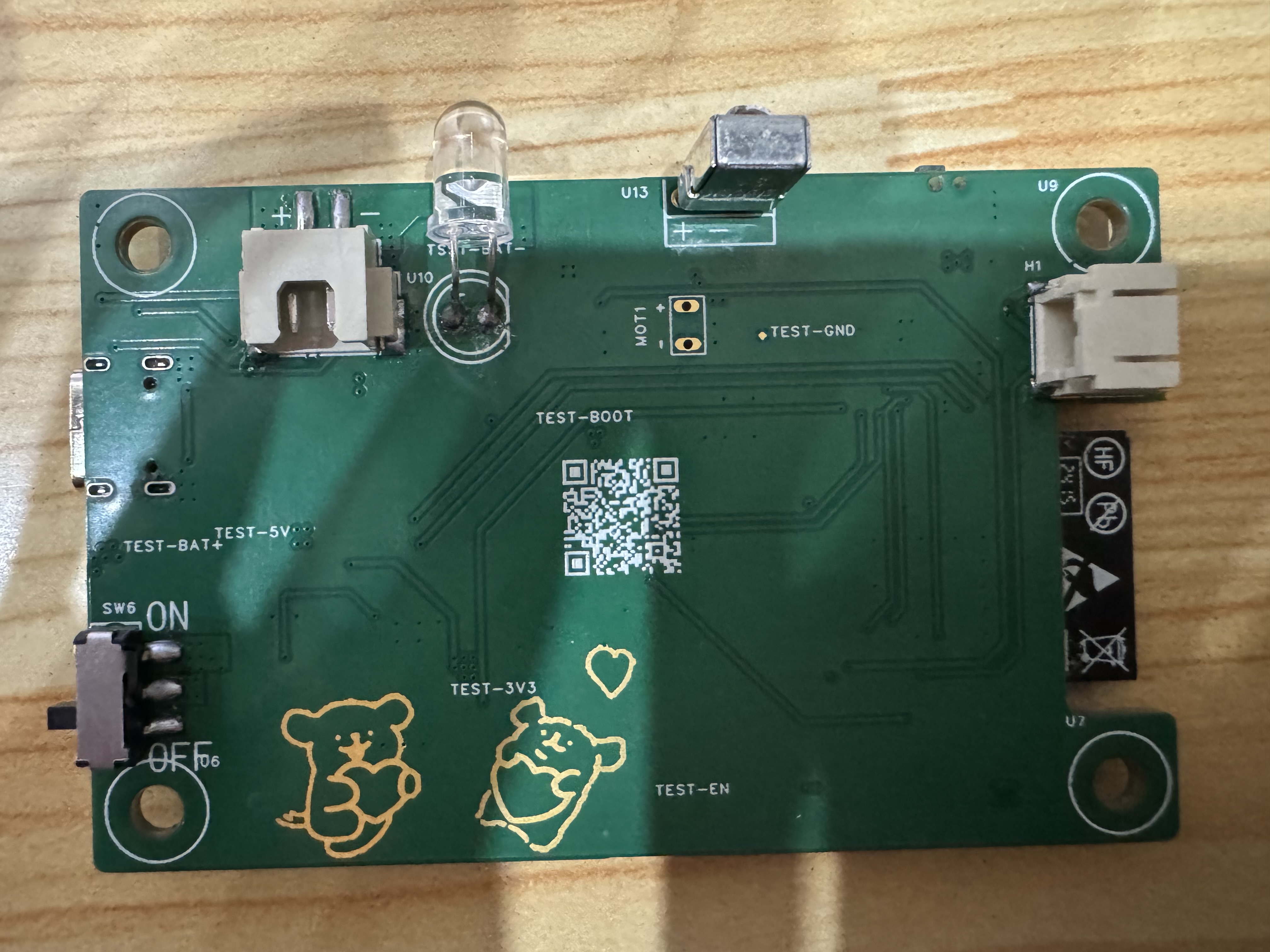

图1:焊接后的电路板

与ESP32引脚连接
  • TFT屏幕
    GPIO 17 ----> TFT_SDA (Data In)
    GPIO 18 ----> TFT_SCL (Clock)
    GPIO 16 ----> TFT_CS (Chip Select)
    GPIO 5 ----> TFT_DC (Data/Command)
    GPIO 19 ----> TFT_RES (Reset)
    GPIO 33 ----> TFT_BLK (背光)
  • INMP441麦克风
    GPIO 14 ----> SCK (Bit Clock)
    GPIO 15 ----> WS (Word Select)
    GPIO 32 ----> SD (Data In)
    GND ----> L/R
  • MAX98357功放
    GPIO 26 ----> BCLK (Bit Clock)
    GPIO 22 ----> LRC (Word Select)
    GPIO 25 ----> DIN
  • 按键
    GPIO 12 ----> 右按键
    GPIO 16 ----> 左按键
    GPIO 23 ----> 中间按键

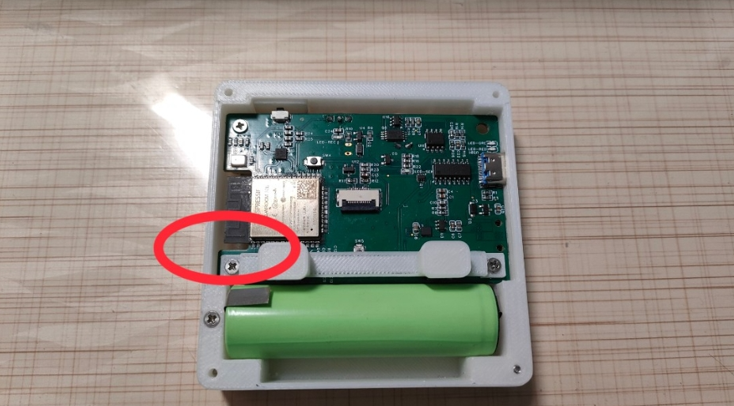

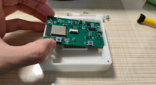

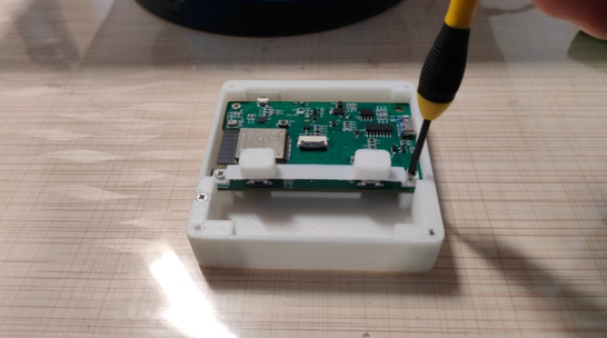

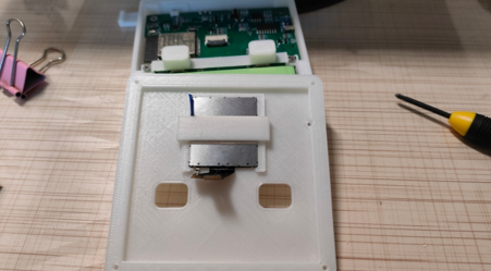

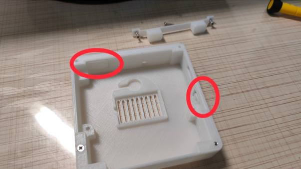

组装流程
先把所有排线(屏幕以外)都接好,然后把前面按钮和开关的座子装上,以及喇叭和震动马达,可能需要热熔胶稍微固定一下。
电池线可以从这里或者板子前面的空隙穿进去。
板子右侧对齐Type-C和开关柄的孔位后,把板子左侧按下去;拆的时候也是先把左侧抬起,再往左边把板子从Type-C和开关柄的孔位中抽出。
固定电路板的螺丝,如果装上外壳以后按下按钮复位不了,把按钮条上的两个螺丝松一点就可以了。

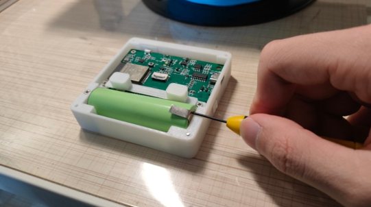

装上电池,移除电池的时候用细螺丝刀挑起其中一边,另一边用手指辅助。
先将屏幕按进槽里面,然后从屏幕底部把滑块推进去,大概放在屏幕中间就行。
装好其他螺丝,用热熔胶或其他胶把开关帽子固定住
图2:整体外观
