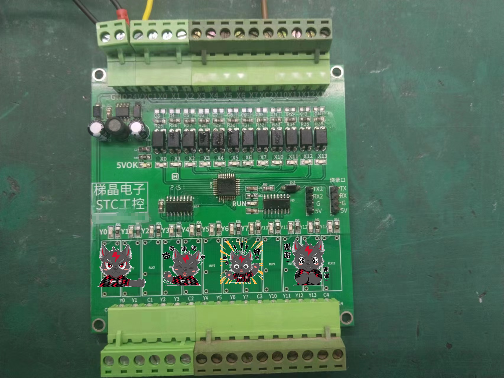

设计了一款基于STC32单片机的工控板
STC8 STC32芯片均兼容
工控板功能
项目设计了12个输入端口和12个输出端口
可替代PLC实现简单的输入输出端口功能

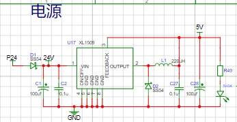

电源回路
使用BUCU电源 芯片为XL1509-5
输入24v输出5v

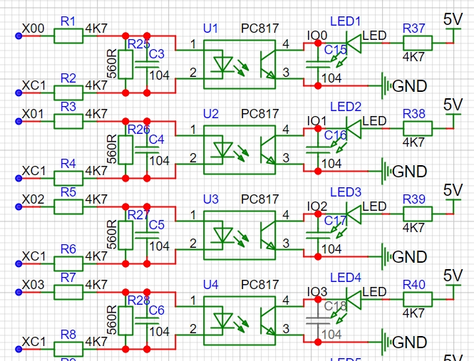

IO输入端口
使用PC817光耦隔离输入,通过调节R1 R2 电阻大小可实现不同电压输入
低电平为公共端,高电平为输入端

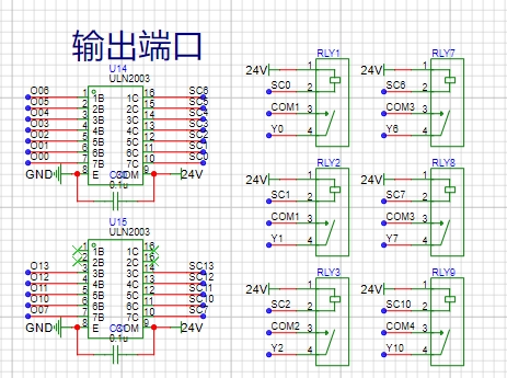

IO输出端口
使用ULN2003达林顿芯片来驱动继电器输出

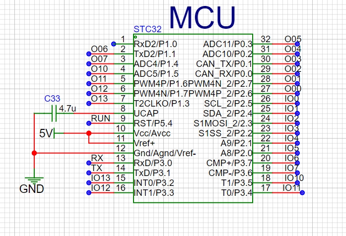

MCU 端口分配

实物展示说明
提示:因为暂时没有用到实际项目中,所以暂时没有安装继电器(继电器成本挺高的)。
