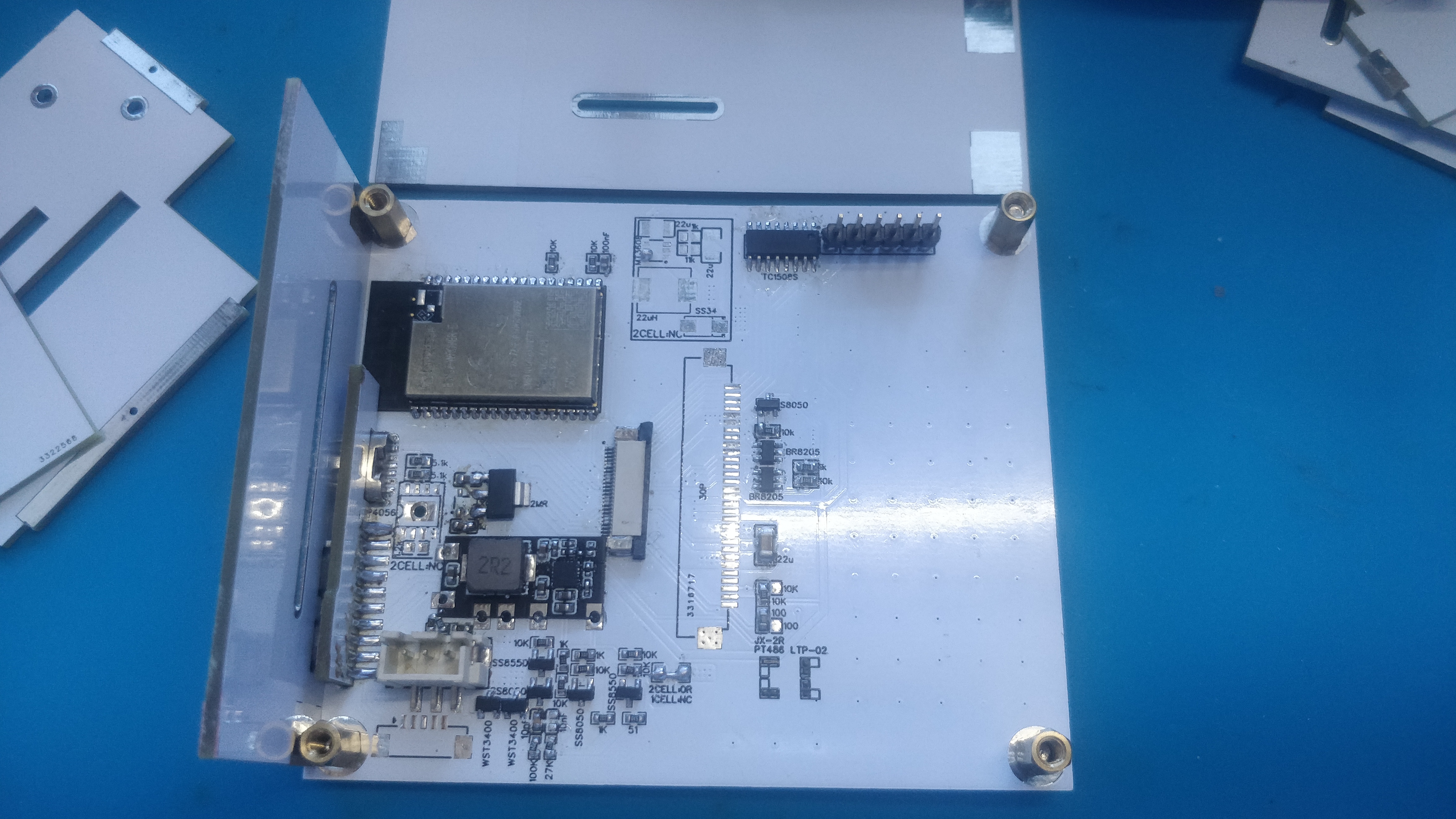

然后又从破死机上面拆了个24p的打印头和2串电池,那就也搞上去,于是设计了V4版本的,然后程序里面增加了自动拆分stb,这样就不怕电池电流不够了
目前兼容的打印头有:JX-700-48R/JX-2R-01/PT486/LTP-02硬件基本支持所有30pin和24pin的58mm热敏打印头,只是有些的电机驱动不一样需要修改
兼容1串和2串的3.7v电池,电池接口支持3p的2.54(pos自带的电池)和5p的1.25(以前王家买电池组拆的带线保护板)要其他接口请自己加

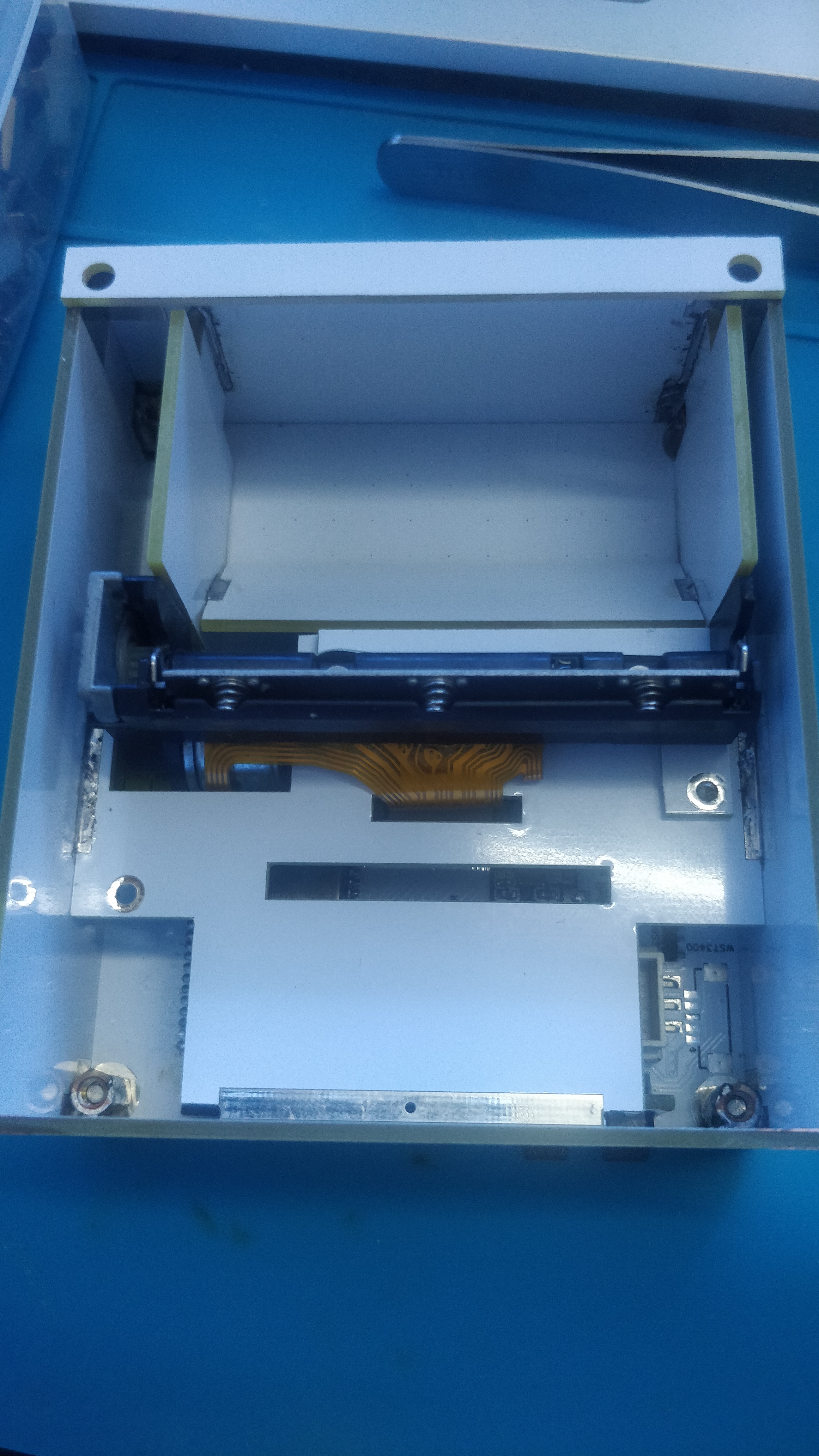

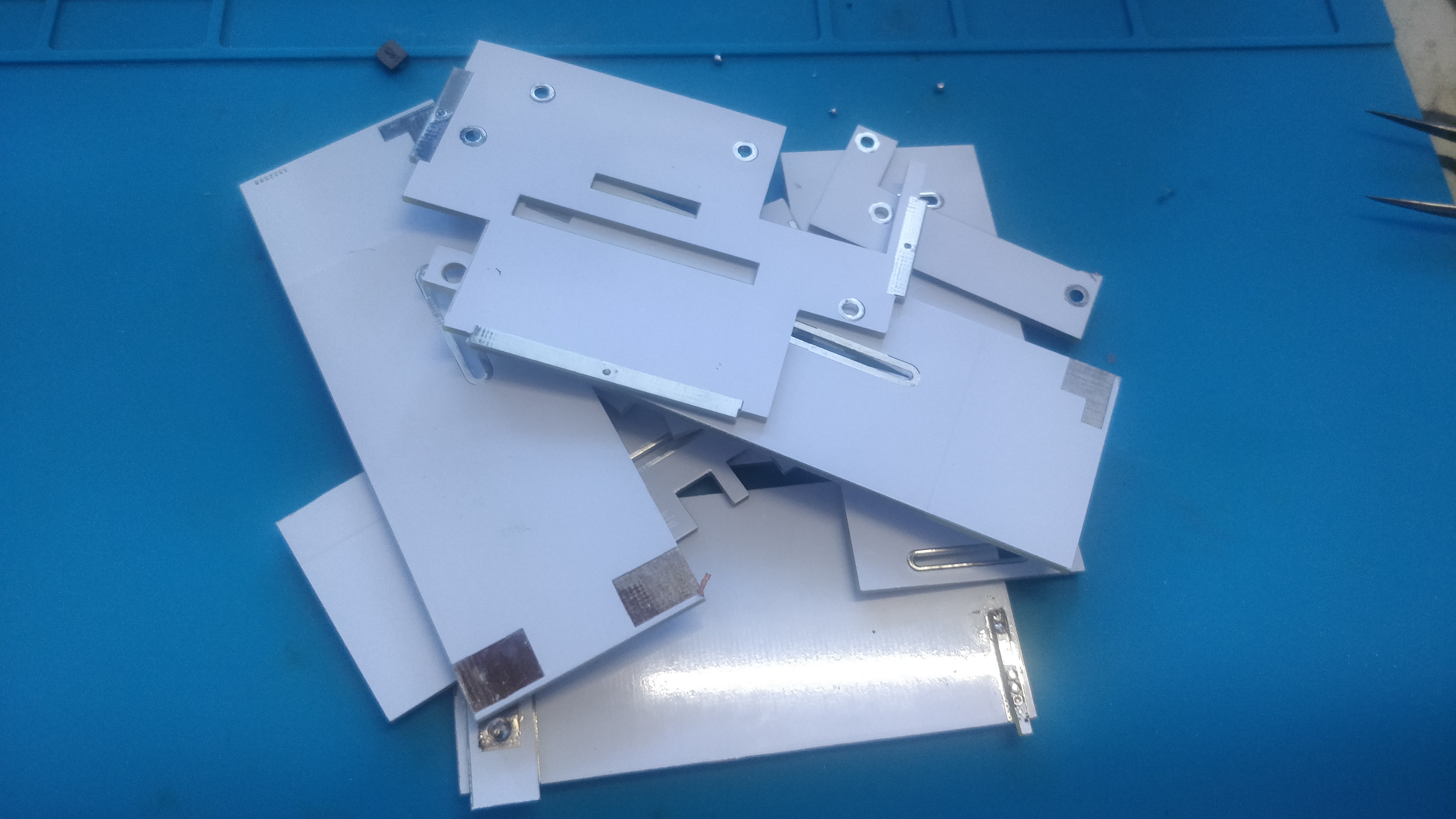

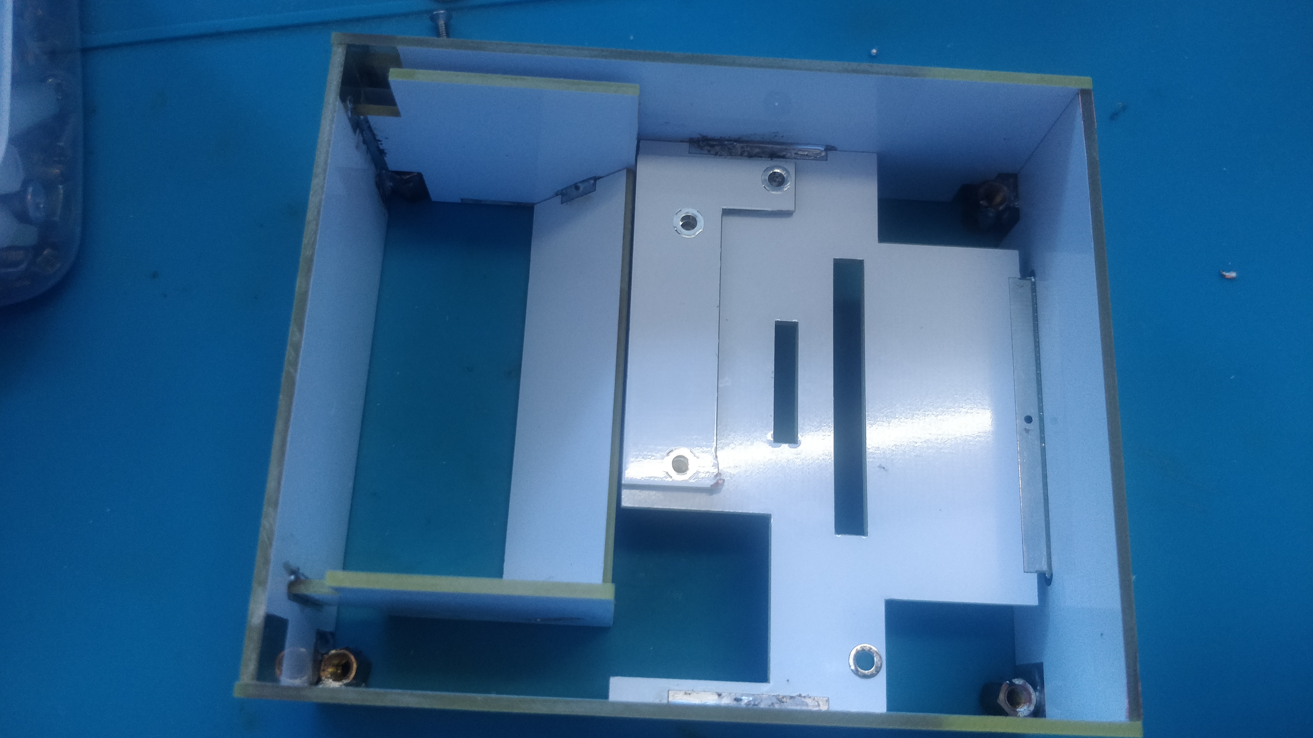

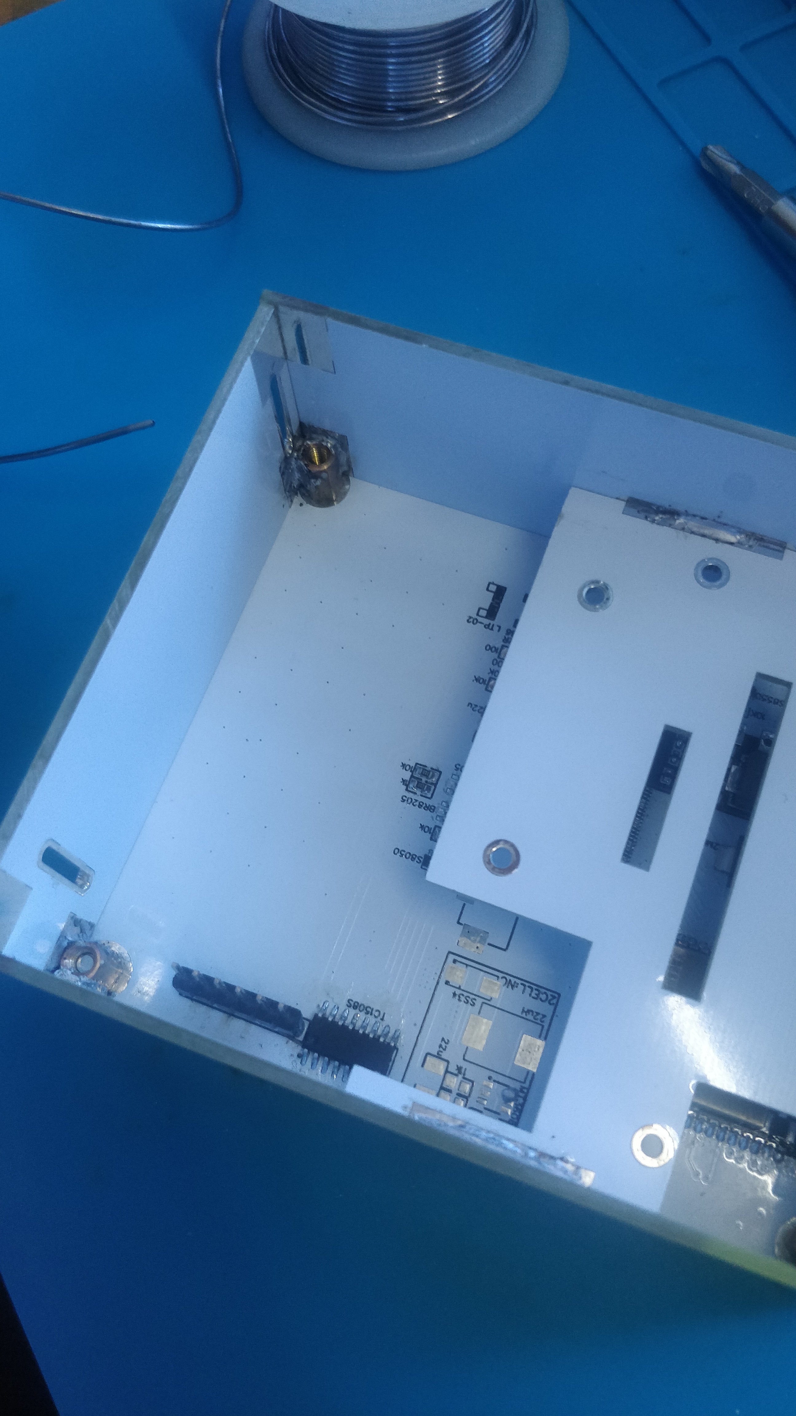

外壳搭建教程
给几张图,有些地方不一样,图里面是v4.0版本,4.1我根据4.0的一些问题修改了
我想应该看的懂吧。。。

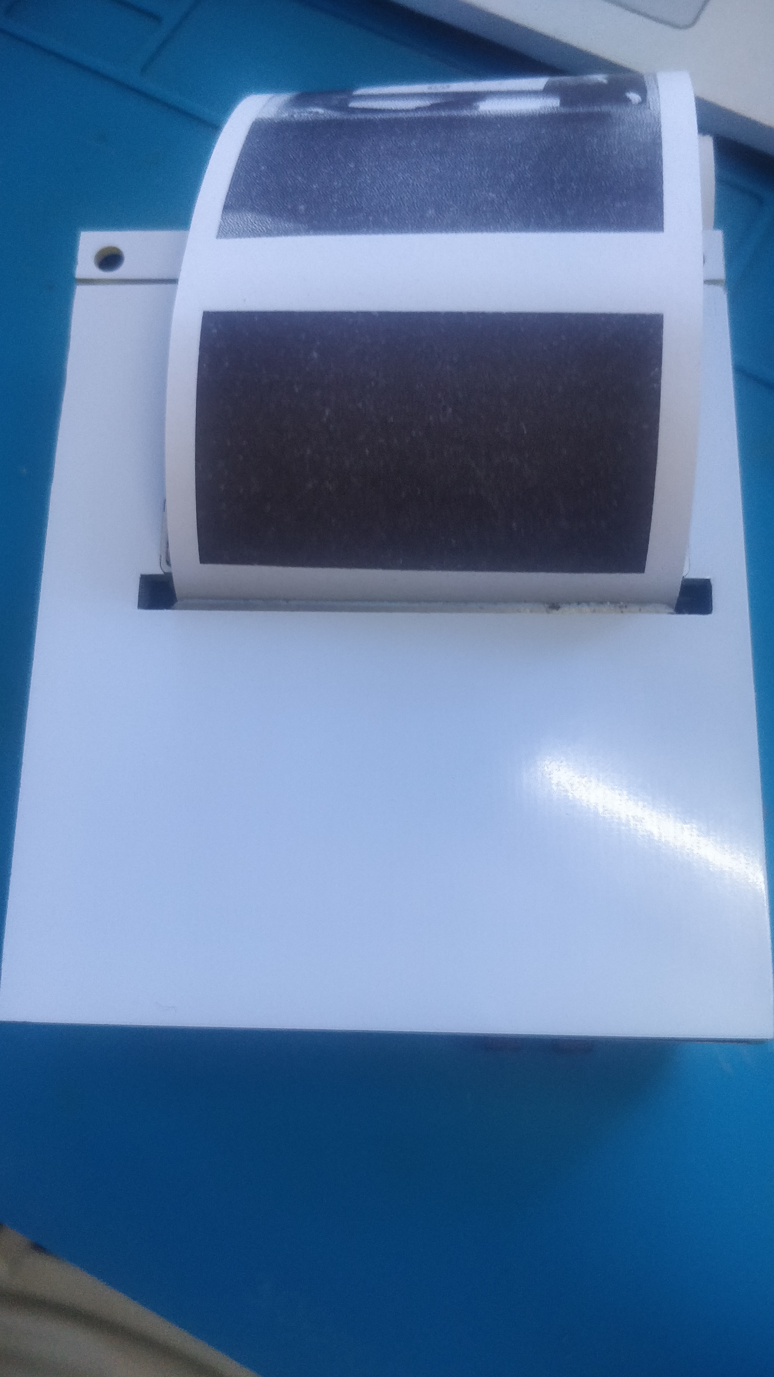

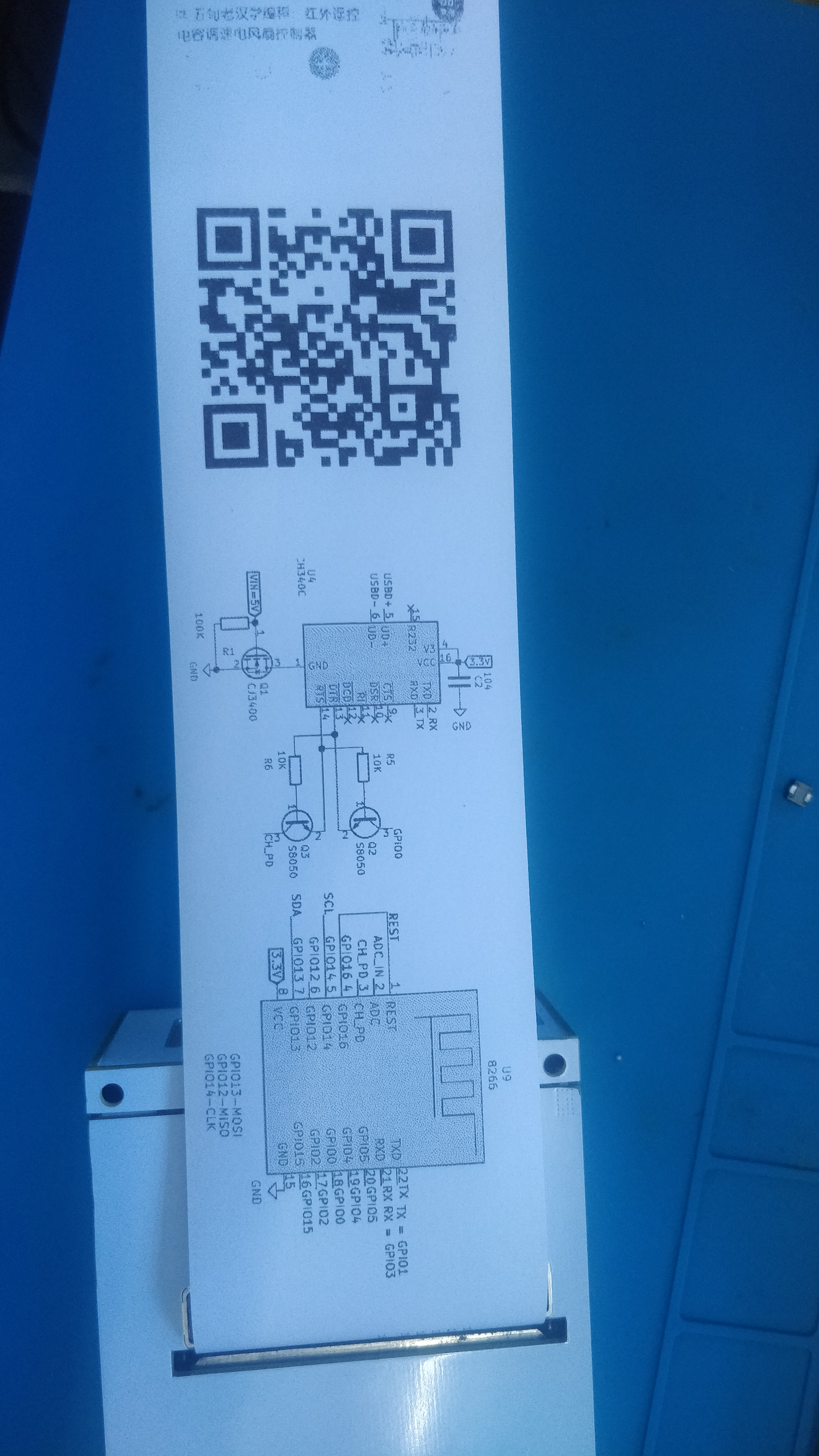

打印效果:
这里使用了软件自动拆分stb,电量充足时打印速度会快些(同时打印的像素多),电量低时会慢些(同时打印的像素少)保证打出来的黑色够黑,打印时间是取决于总像素数

焊接时注意部分元件有标识,1串电池时焊一部分元件,2s电池时焊另外一部分
电池电压检测高侧电阻在使用7.4v电池时需要300k,4.2v时100k
2s充电芯片比较冷门,但是是升压充电,比降压充电的安全很多,降压充电的一旦损坏导通且电池保护板损坏后果严重
所有板子都是1.6mm
