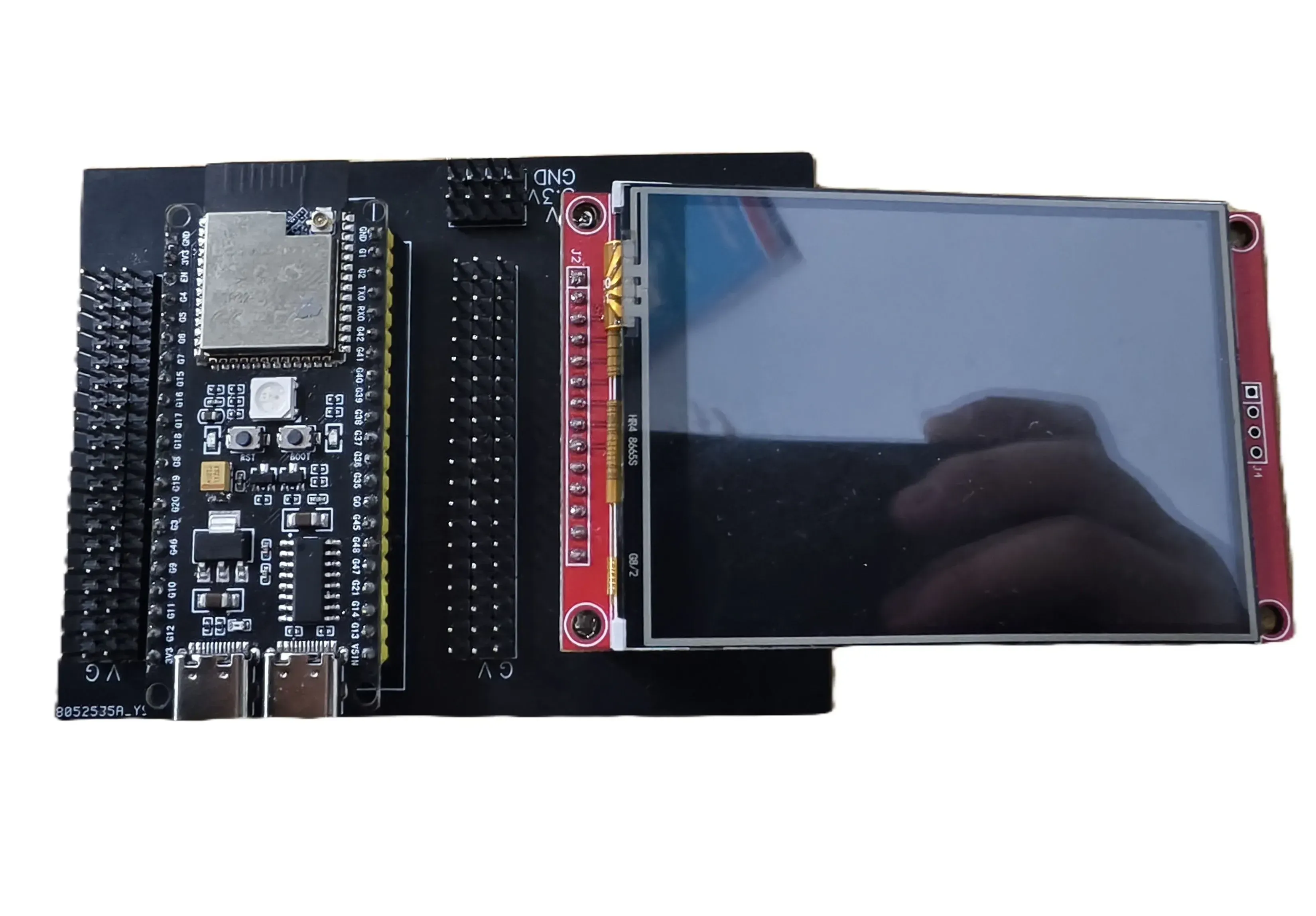

本项目为esp32s3的扩展板,可以方便插接3.2英寸的tft SPI屏幕
项目功能
为学习LVGL打下了硬件基础

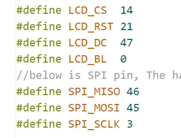

此为屏幕连接的引脚

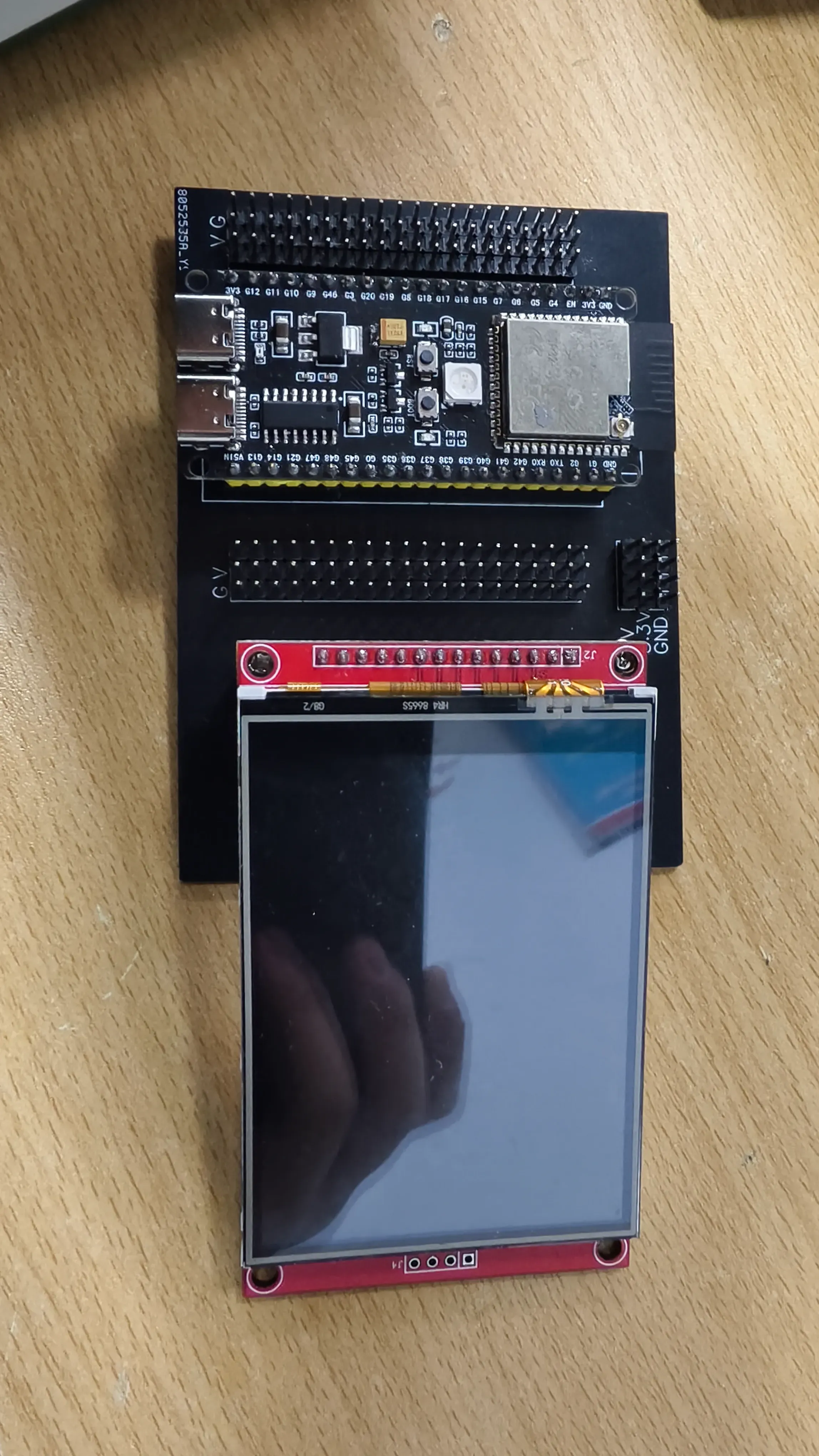

连接示例
