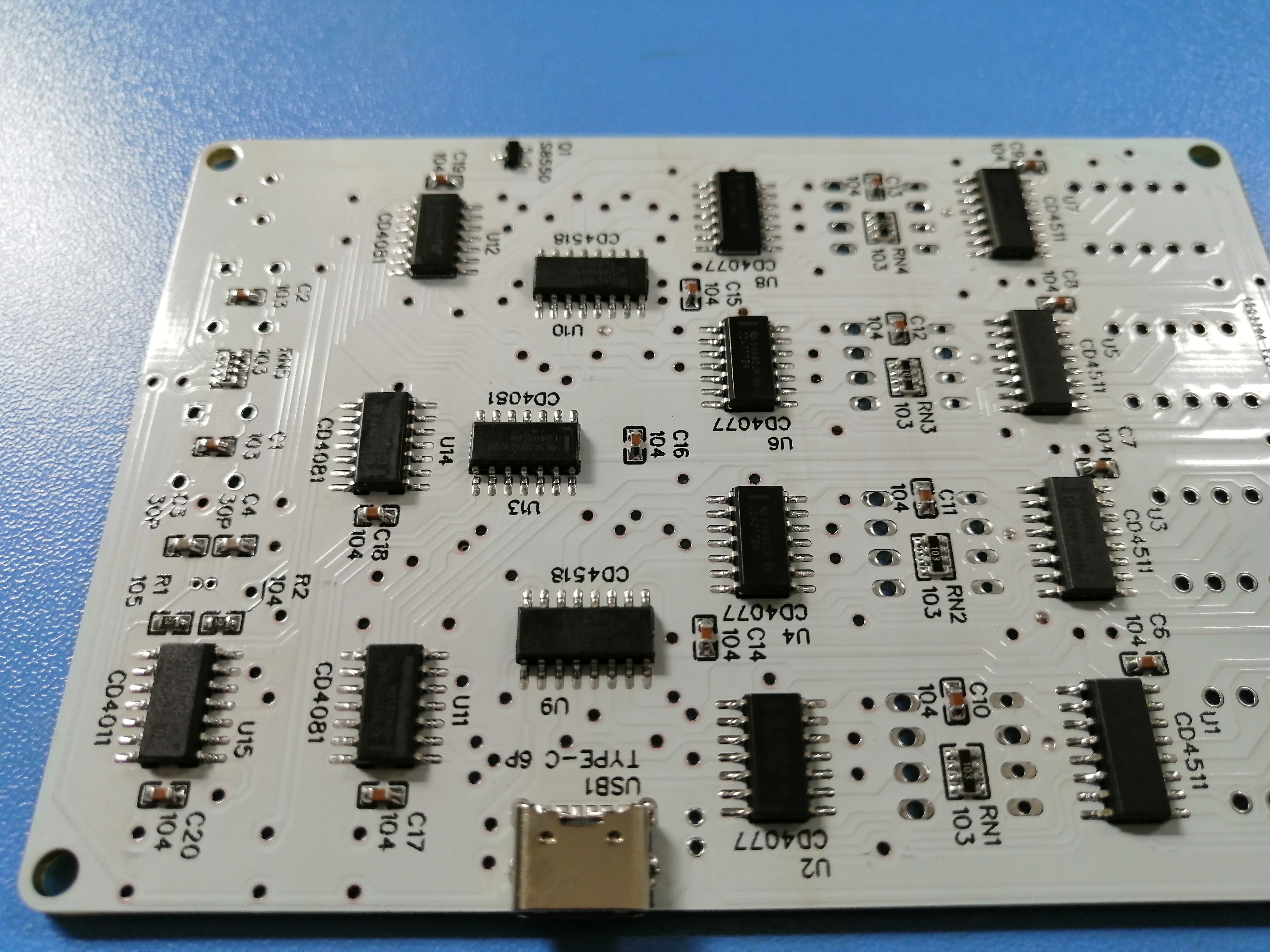

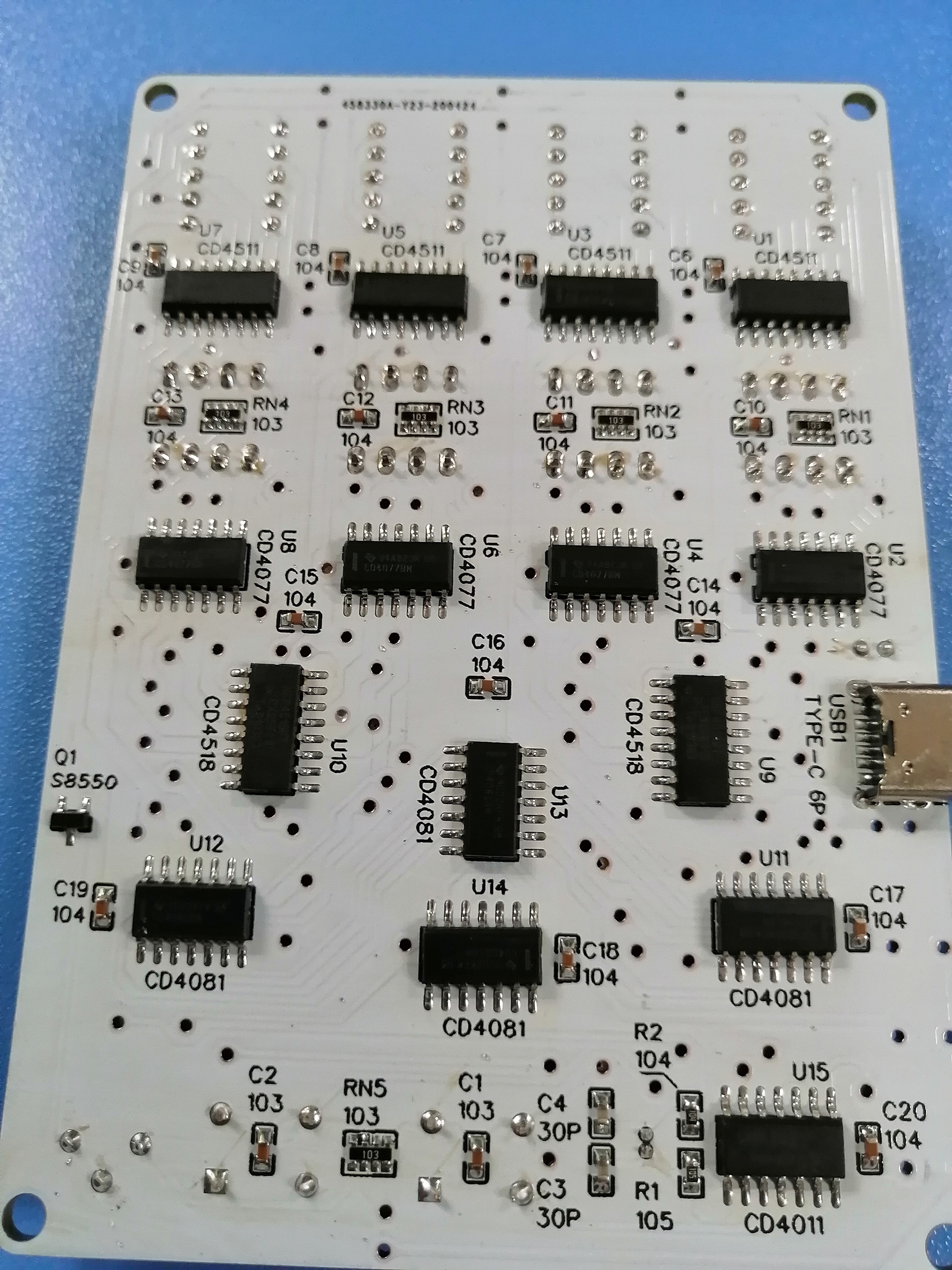

采用4位数码管,
搭配CD4511数码管译码器。
计数器为CD4518十进制BCD计数器。
范围设定采用拨码开关作为输入。
经过CD4077异或非门再经一系列与门送至清计数器清0端,完成一个周期。
显示范围设置为09999,由于是异步复位,实际能用作抽奖的范围为09998。

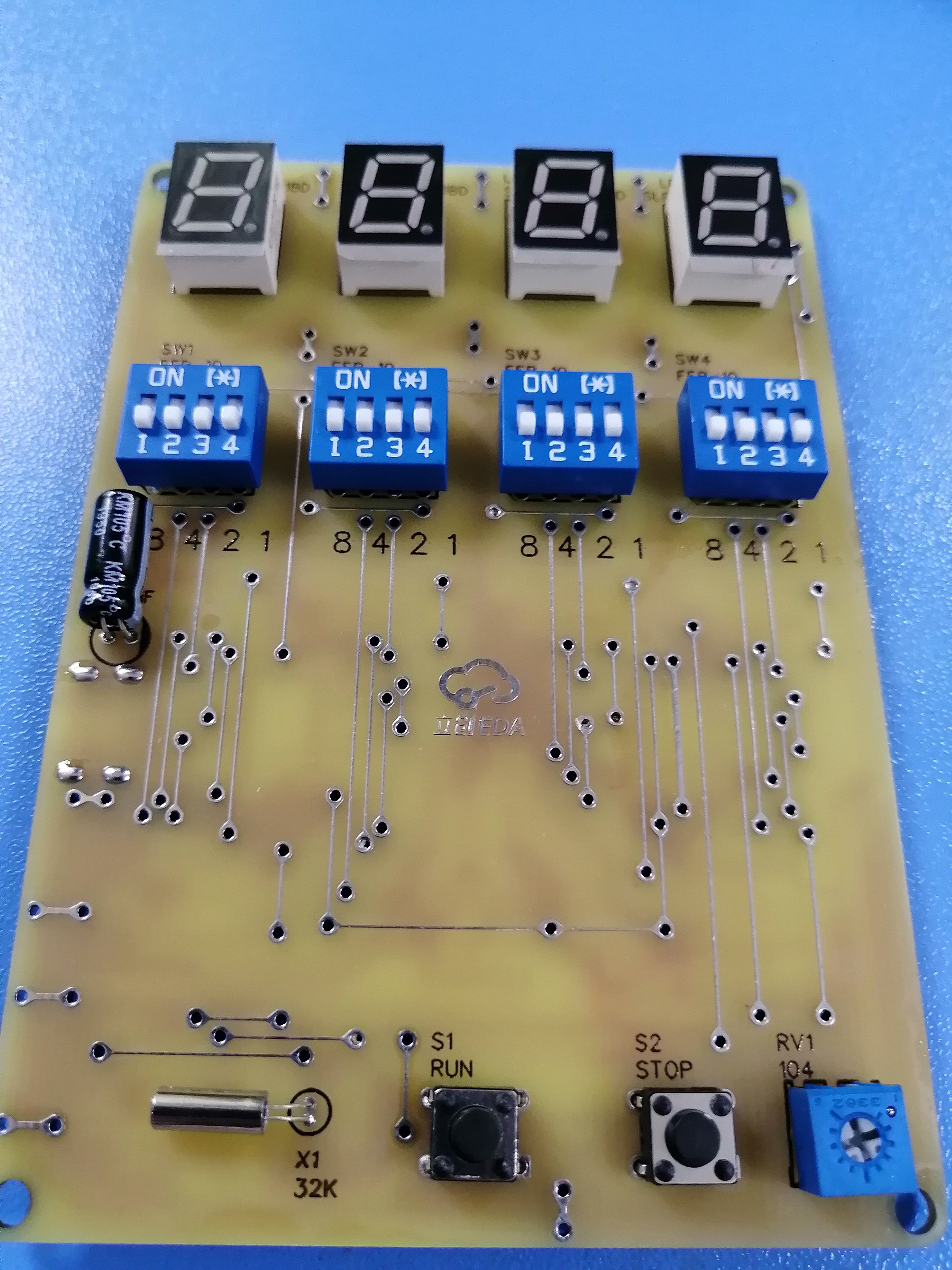

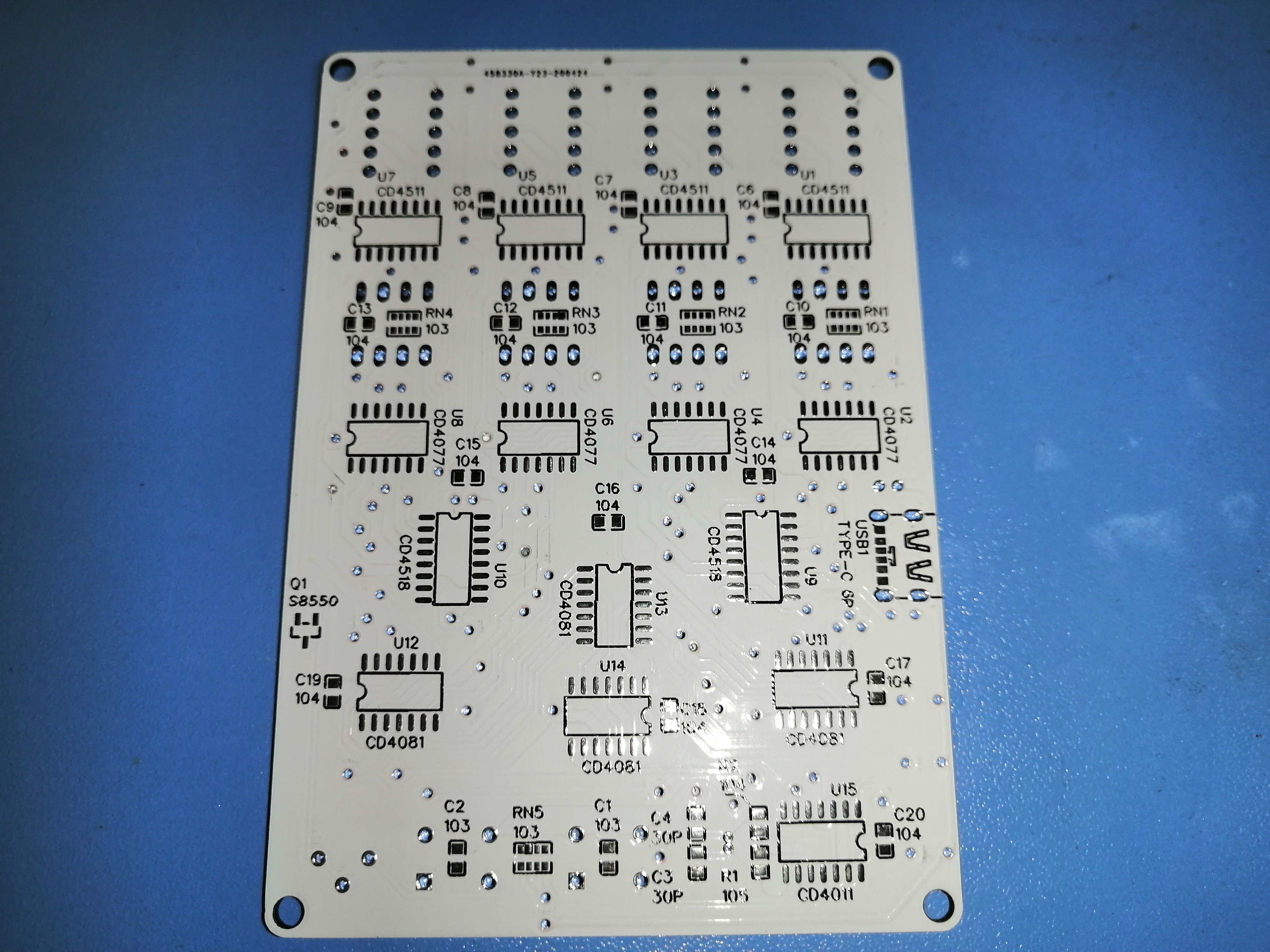

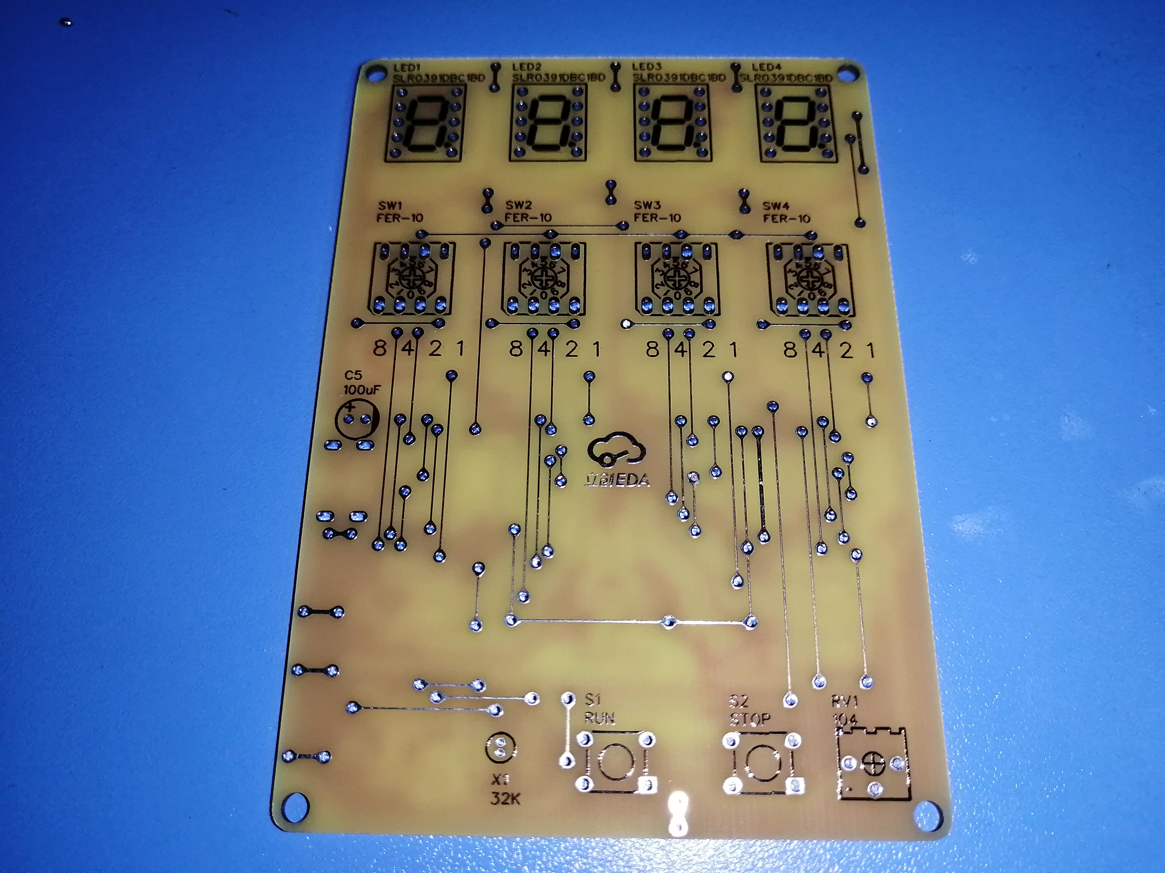

顶层不上漆是为了用透明的FR4正面看到底层,秀秀我的单面PCB技术。
飞线均开孔30mil,且顶层跳线不转折,很适合做单面板。
电路板有bug,需飞线,且不易启震,待修改

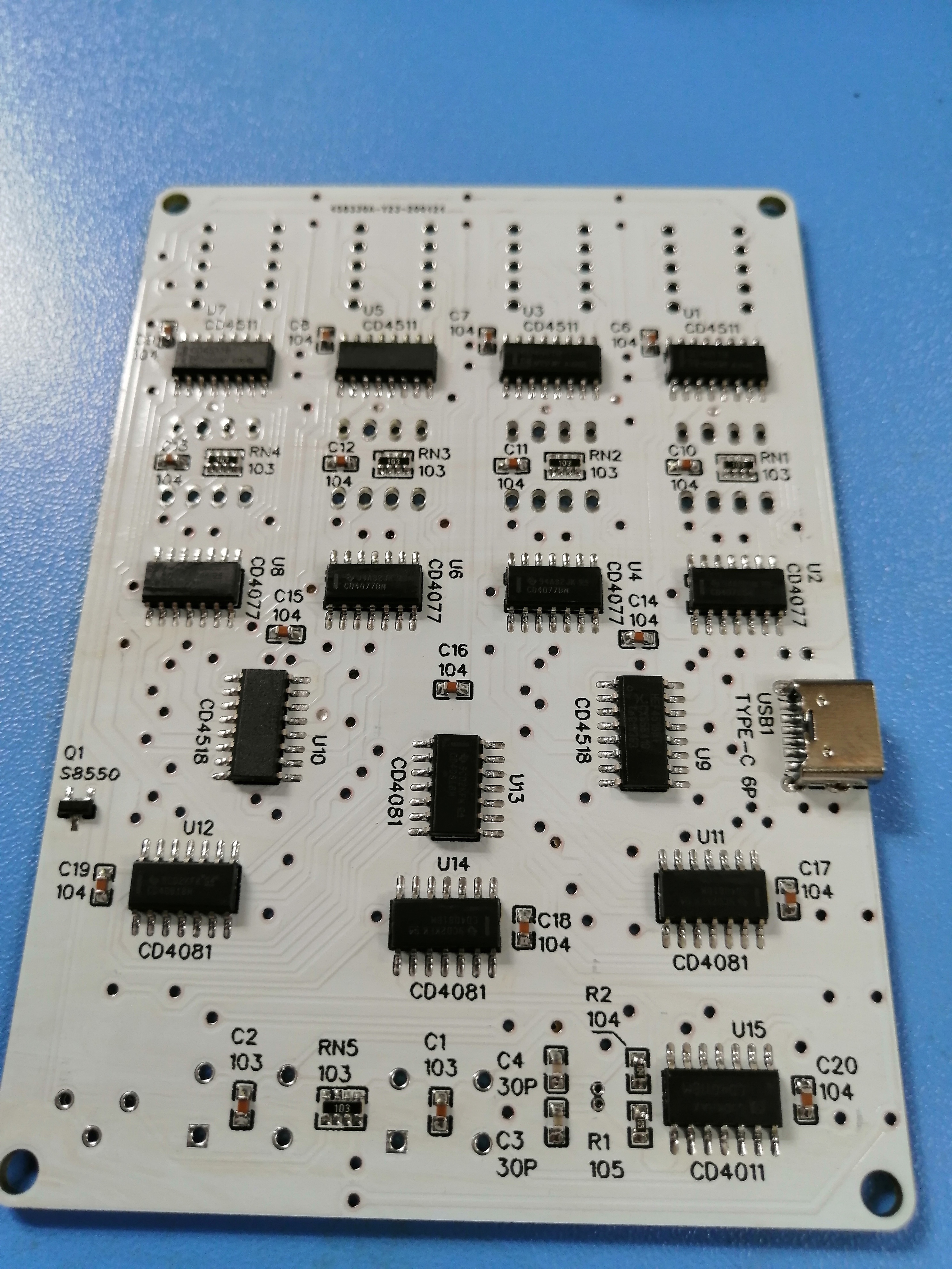

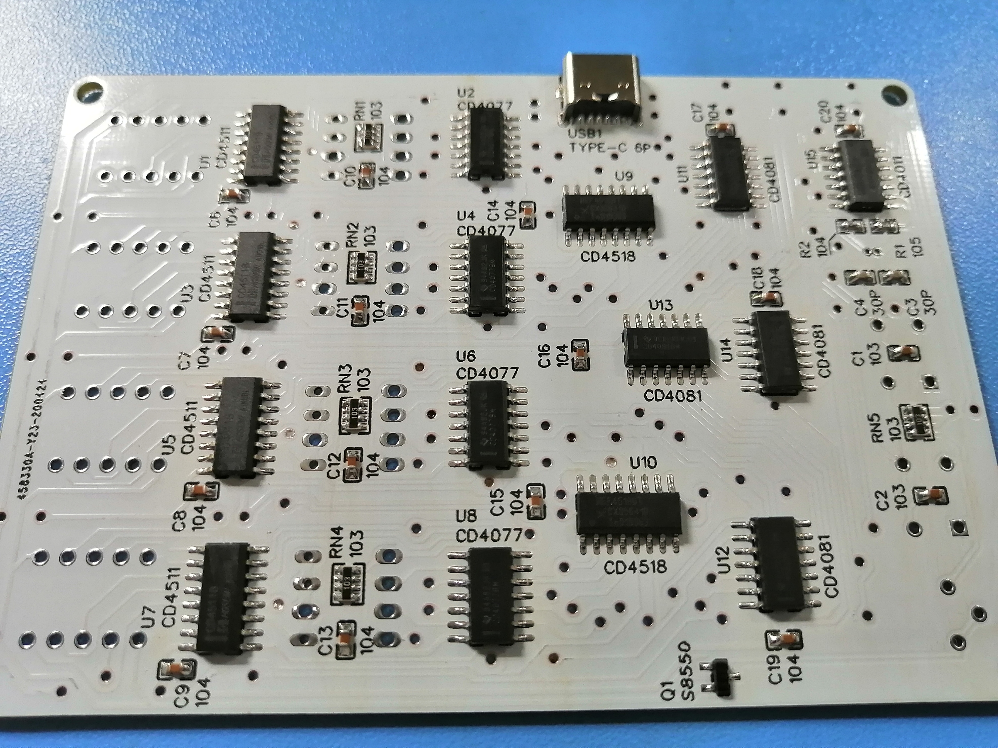

焊接成品欣赏
正面裸板
背面裸板

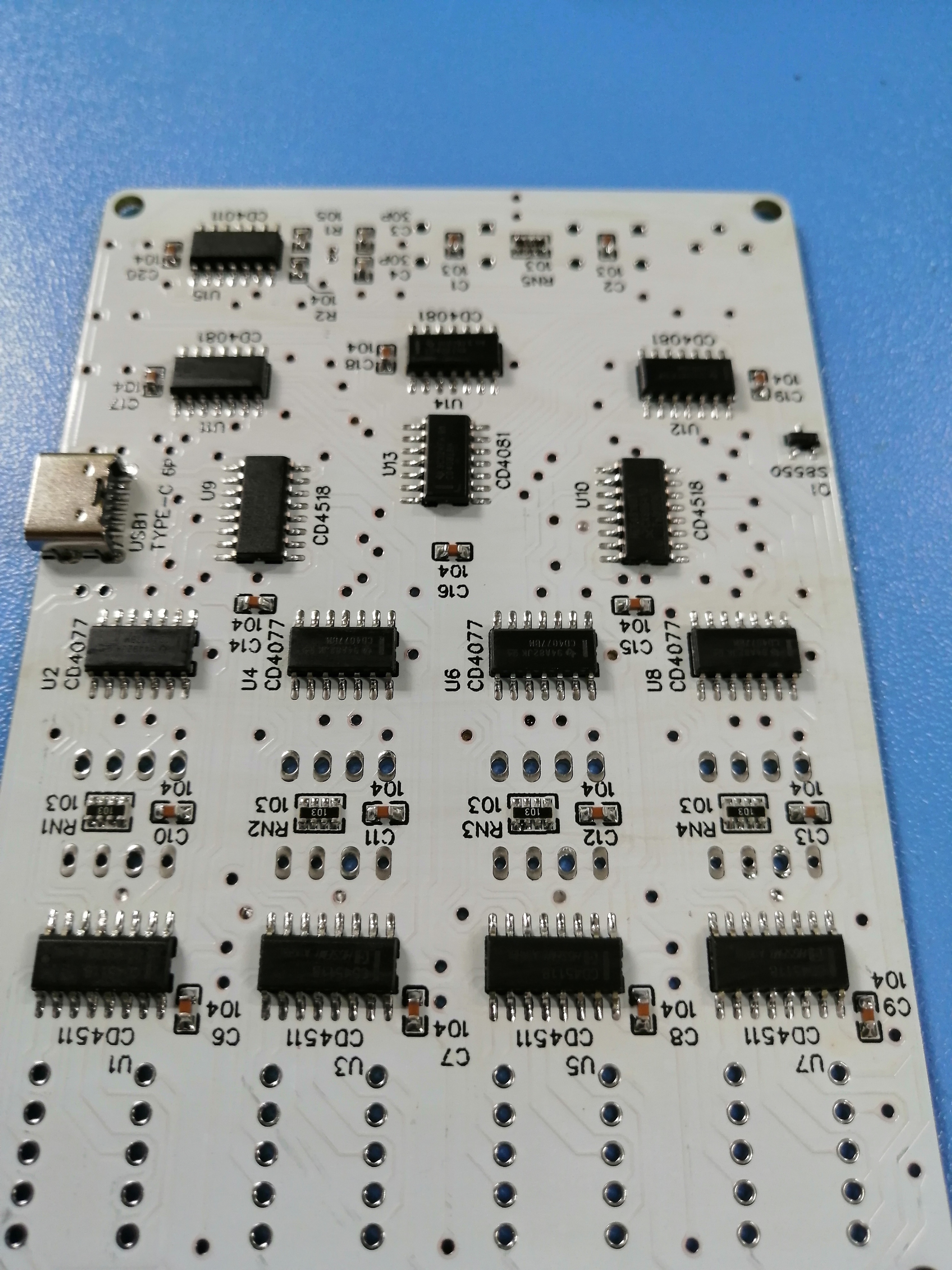

贴片欣赏
成品
