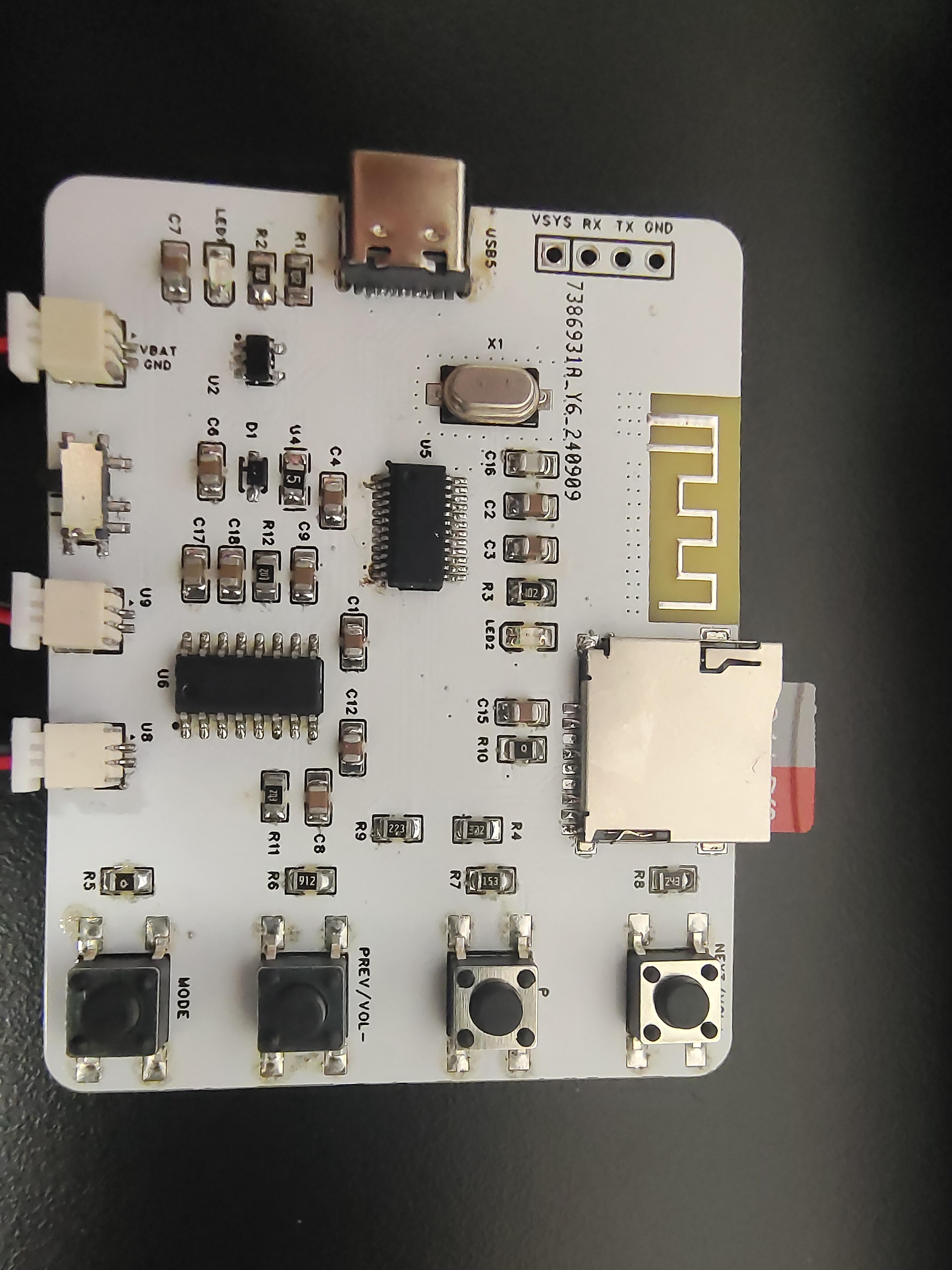

项目简介
本项目是基于杰理AC6955F的蓝牙音响,支持蓝牙5.1以及SD卡播放。
项目功能
1.支持蓝牙5.1以及SD卡播放;
2.支持单声道&真立体声(两者均支持);
3.支持播放MP3、WMA、WAV、FLAC格式音乐,音质佳;
4.支持串口AT指令控制;
5.多按键控制,包括上一曲、下一曲、播放暂停、调节音量和切换模式;

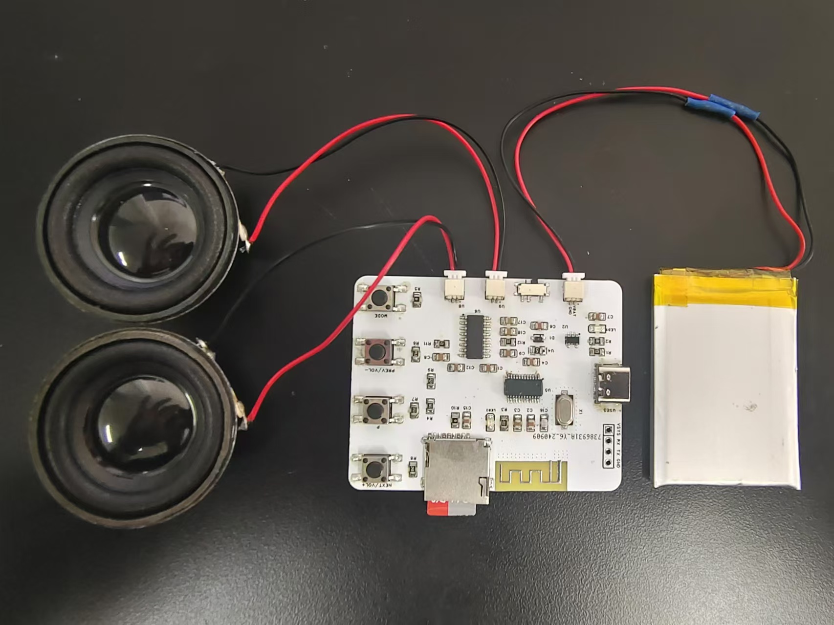

6.内置1000mAh锂电池,并设计有锂电池充放电模块;
7.给电池充电,LED1亮;拨打开关,芯片上电,LED2亮;
项目参数
1.本项目采用3.7V锂电池,可通过type-c线进行充电;
2.放置了4个按键可供切换歌曲、调节音量、切换模式和播放暂停;
3.留有AT指令调试的接口;
4.使用4Ω3W喇叭,音质好;
注意事项
在设计制作时需重点关注的点或是易错的地方:
  • 建议购买自带程序的AC6955芯片
  • 建议使用3.7V锂电池,供电在3.3~5V
  • 画板载天线的时候,要把布线模式改为忽略,且天线区域禁铺铜
  • 晶振与芯片对应引脚的距离做到等长(在绿色区域即可),晶振要包地且禁铺铜
  • USB布线时,DP和DN尽量做到等长(在绿色区域即可),可使用差分对布线
  • 使用4Ω3W喇叭音乐效果更佳
