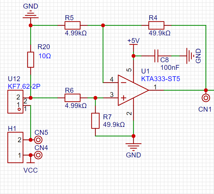

    针对电流输出型传感器(4~20mA或者0~20mA),设计了这款电流采集模块。主要是通过运放搭建电流放大电路,并通过二阶低通滤波后送入带有12位ADC的单片机,通过数码管显示电流值,并通过串口打印数据。
二、方案解析
1、电流采集放大电路
该电路是典型的运放低侧电流监测的应用,采样电阻R20为10Ω,精度0.1%  25PPM/℃。R5、R4、R6、R7以及运放U1组成差分放大电路,因为R5=R6、R4=R7,所以该差分放大电路的Vout = Vin * (R4/R5)。所以CN1处的电压等于 被测电流*10*10 (0~2V)。断开H1,万用表调至mA电流档,可以监测回路中的电流大小。正常使用时,短接H1即可。

2、电流经过采样电阻R20、差分放大电路放大100倍后的电压值:
电流(mA) 4 5 6 7 8 9 10 11 12 13 14 15 16 17 18 19 20
CN1电压值(mV) 395 491 588 685 783 882 978 1075 1175 1271 1368 1467 1558 1662 1763 1860 1963
CN2电压值(mV) 395 490 588 685 783 882 978 1074 1175 1271 1369 1467 1558 1662 1763 1861 1962
拟合曲线为y = 97.85x,因为4.99K和49.9K电阻存在误差,后期可以换成0.1%的再试一下。
