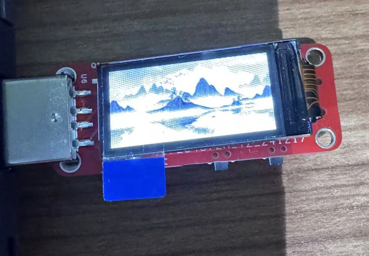

本项目是基于CH单片机的监控小屏幕,通过usb传输,可以显示主机任意发送过来内容
项目功能

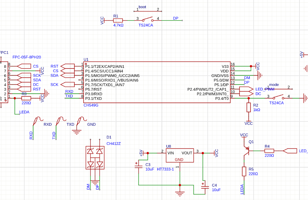

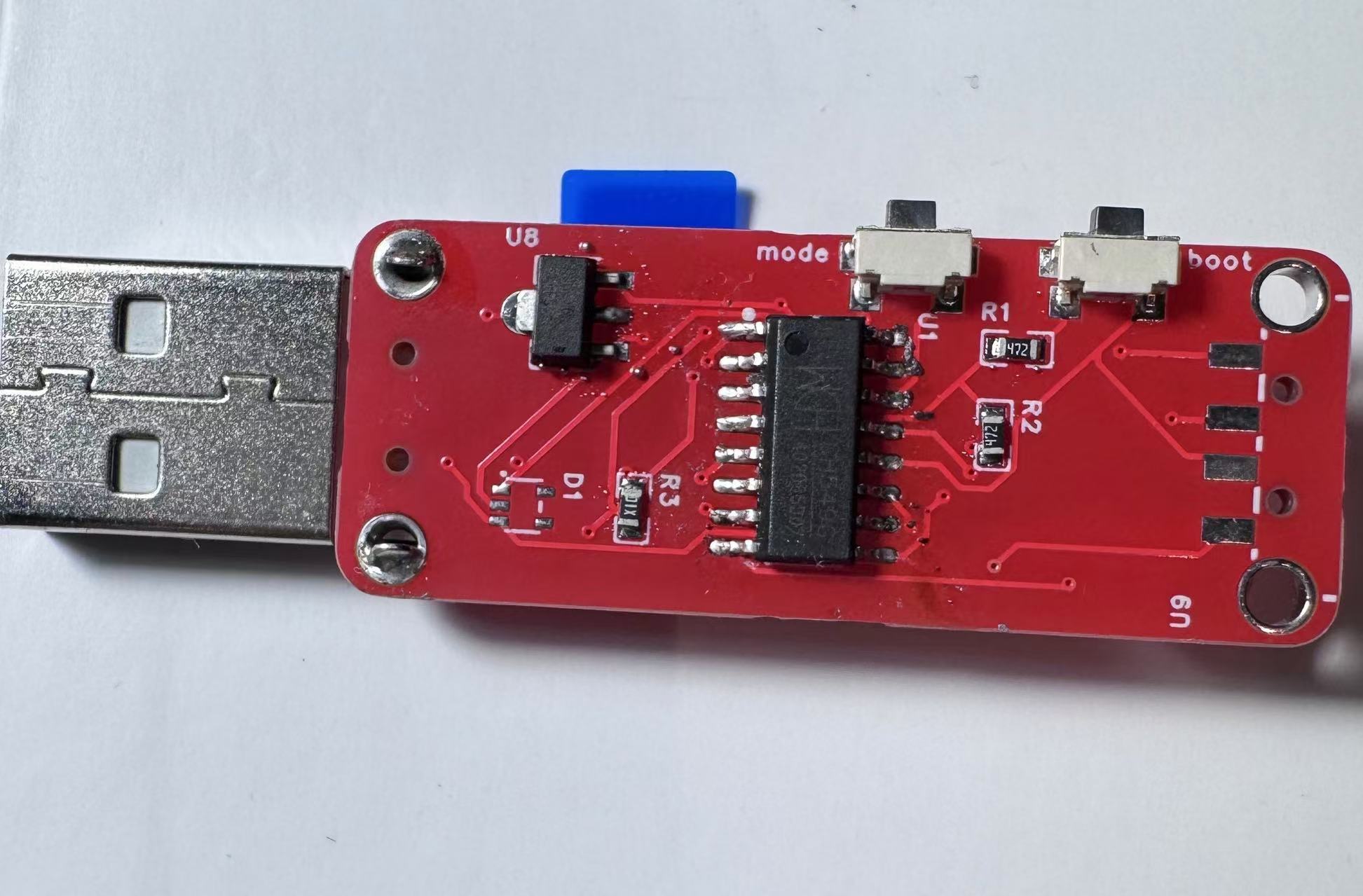

本设计硬件是基于CH549,软件基于lvgl+libusb;(目前仅开发了linux主机的程序).硬件上有两个按键,一个boot用于刷机,一个sw用于切换主机发送的内容(内容可以自定义)
原理解析(软件说明)
该从机部分仅仅是接收usb图像数据并显示到小屏幕上.另外会把按键信息通过usb发送到主机.显示什么内容完全由主机来决定.

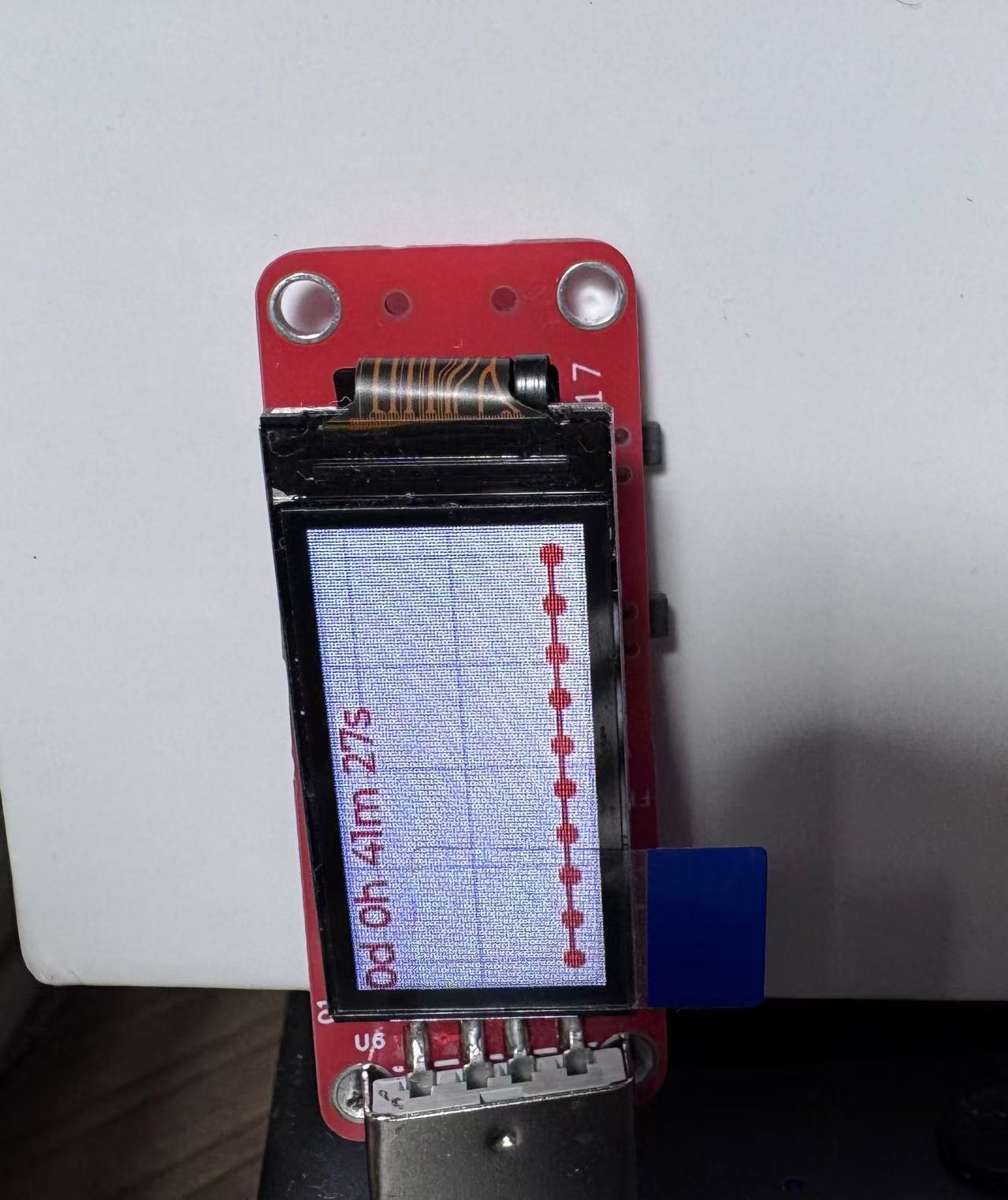

目前开发的程序是将lvgl生成的图像内容发送到usb小屏幕上显示
注意事项
  • 当前仅开发了linux平台程序,lvgl+libusb显示开机时间以及CPU使用率
