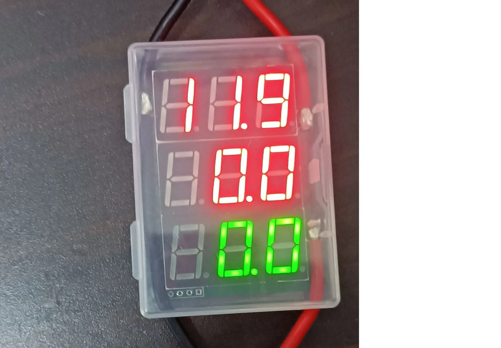

便携式直流功率计
规格:30V30A
设计者:小梦兔开源(深圳光明二中初二学生)
采用高频采样,离散积分算法,得出电压电流的真有效值并计算出功率。
电源由被测电源供应,低于3.3V会闪烁提醒
使用双向霍尔电流传感器,分辨率为0.1V0.1A
电流测量为AC+DC模式
使用时直接串联在电路上即可。
开机有自检。
