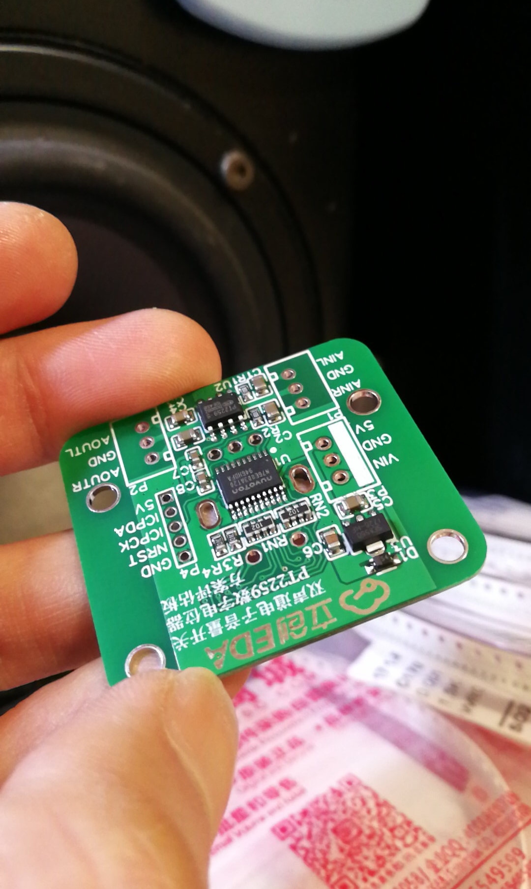

本工程是用于验证立创商城视频音频接口芯片 PT2259-S 的方案验证板设计。
简介:本工程是用于验证立创商城视频音频接口芯片 PT2259-S 的方案验证板设计。
创建时间:2020-03-27 16:25:15更新时间:2021-10-17 19:25:39
  • 本设计是一个基于N76E003AT20(商城编号C382509)单片机控制PT2259-S (商城编号C83945)的电子音量控制方案。
  • 包括单片机,电子音量芯片,编码器,5级led指示,1个双色状态led,等若干元器件组成。
  • 实现音频信号输入,通过编码器调节音量在输出的功能。摒弃普通电位器带来的沙沙声。
  • 预期实现的功能:
  • 初次上电为待机状态(为简化操作不设关机状态,待机即关机),L6-L2不亮,L1亮红色呼吸灯。
  • 编码器中键按1次为开机,L1转变为绿色常亮,同时读取预设音量,1秒内闪烁3次预设音量,并在之后1秒内音量从0增加致预设同时L6-L2无级增加致对应音量刻度。
  • 开机状态下编码器中键按一次为待机(关机),保存当前音量,L1转变为红色呼吸灯,输出音量直接关闭以得到最快的静音速度。1秒内L6-L2从对应音量刻度无级减致全灭。
  • 开机状态时音量旋转致最低1分度音量时(不设开机0音量,待确定),L1绿灯闪烁,L6保持对应的1分度音量亮度,L5-L2全灭。
  • 开机状态时音量旋转致最高音量时,L1红灯闪烁,L6-L2全亮。
  • 最高最低再多旋转1格为锁定状态,自行上两条功能。解除需要反方向旋转1格,以防编码器操作误触发。保证功能正常运行的同时不会对实际操作有影响。
