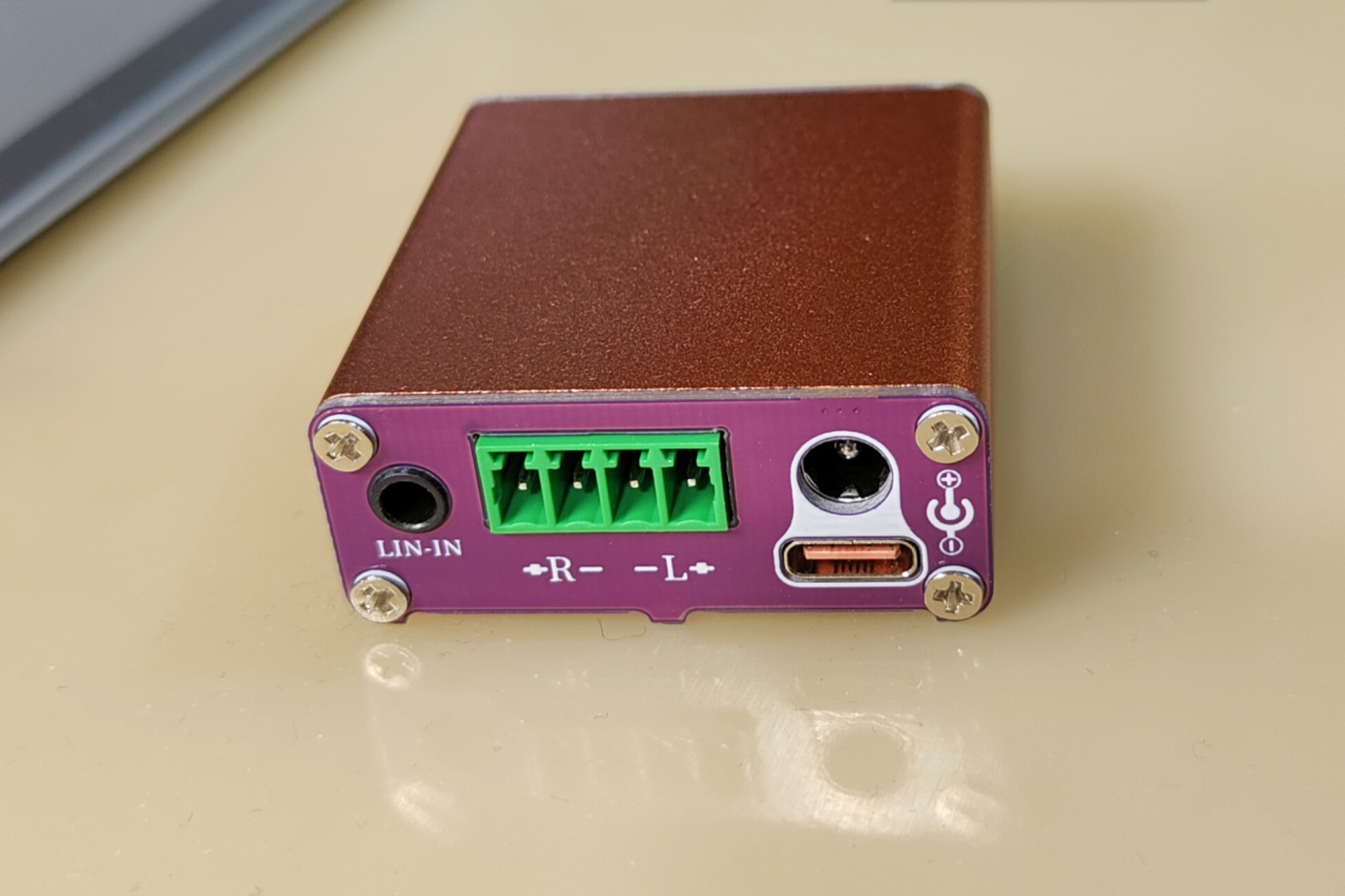

桌面供电太复杂,12V集成供电挂了十几个设备。音频信号从HDMI中提取。插上外置有源音箱全是吱吱声。
噪声中勉强能听到微弱的有用声音,根本没法听的那种。

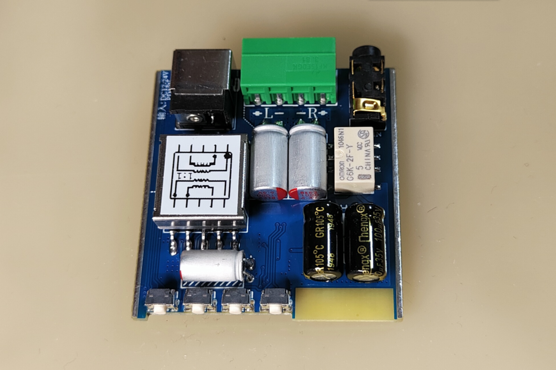

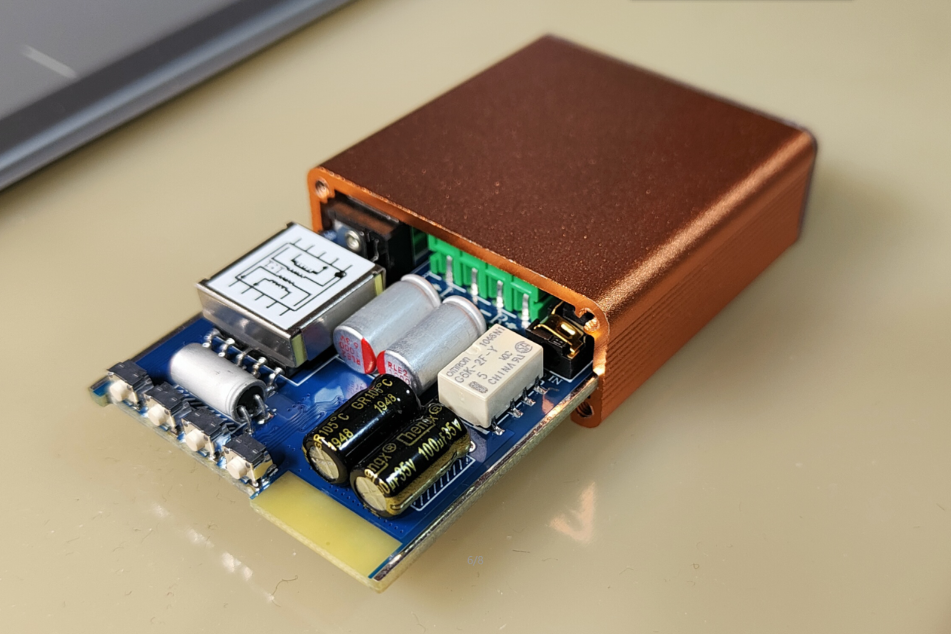

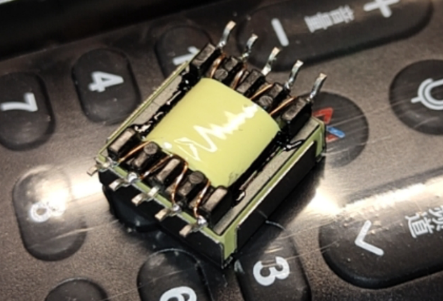

这款 3yzQZwdt7R4nlpU8Brwc5xyp0EH6jGtejzKcvWwW.jpeg迷你蓝牙功放M01 采用内置隔离供电。不用担心外界电源干扰。
把集成了啊鸡进行到底。
输入电压:12-24V-DCIN/TYPEC内置12V诱骗
                  12V输入基本可以全功率运行。电压越高功率余量越大。
输出功率:PAM8407DR——2x2.4W D类

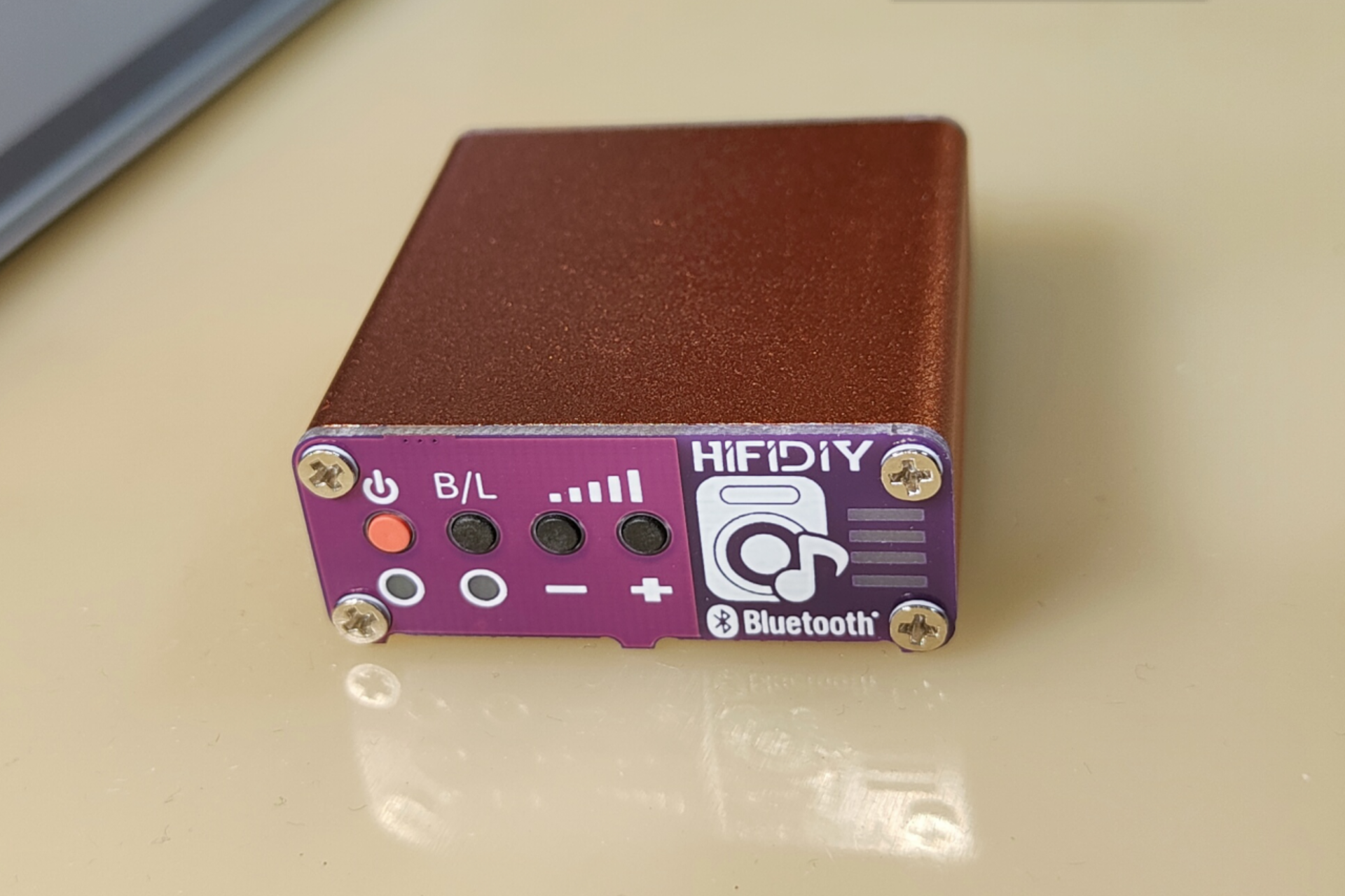

音源连接:默认开机蓝牙音源连接,按键切换为3.5mm-LIN输入。
外观尺寸:PCB=43*45mm,整机=长47.4(包含挡板)*宽45*高18.5mm

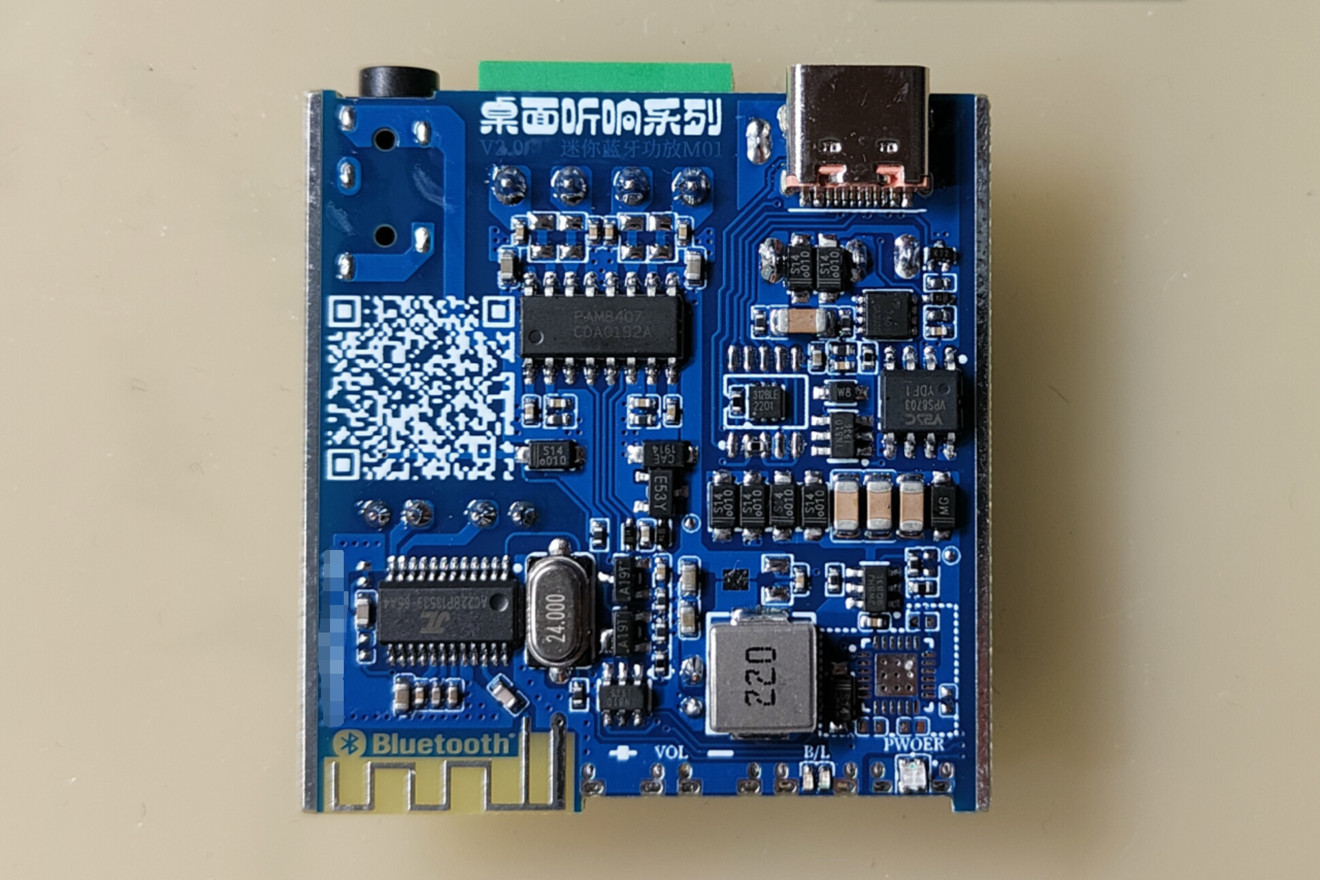

内置蓝牙(某宝几块钱包邮整合)据说5.0,
本工程用的是  杰理AC22BP,这款好像砍了USB。之前的AC20BP是带USB的不过电路不一样。
也就这样吧听个响,5W开足跳个广场舞都可以。
一般桌面使用也就0.3W的样子非常省电。高了嫌吵。

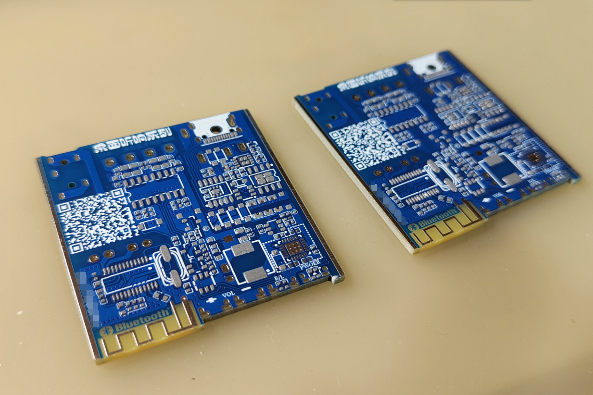

2023/3/6  版本v2.0  增加消除切换、关机爆音电路,增加蓝牙常开跳线,兼容2种诱骗芯片。
EPC-13S -------1:1隔离变压器
