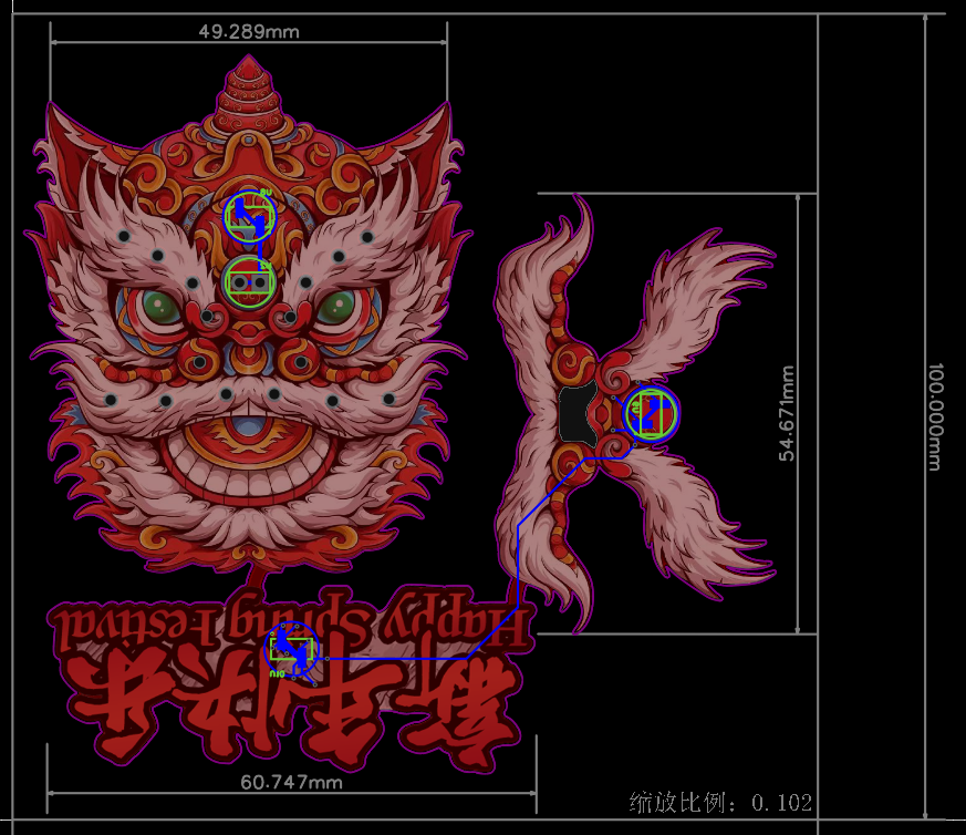

  • 20250106更新说明V3.0版本方案二现在2块板就能制作了!
  1. 本次将方案二进行优化,原3个丝印券现在2个即可,同时多加一组文字“新年快乐”。将中层脑袋和顶层胡子进行了拼板,同时增加一组文字。

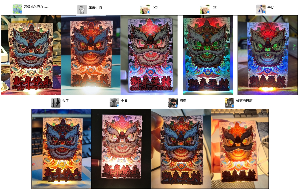

  2. 分享复刻群友的复刻作品。

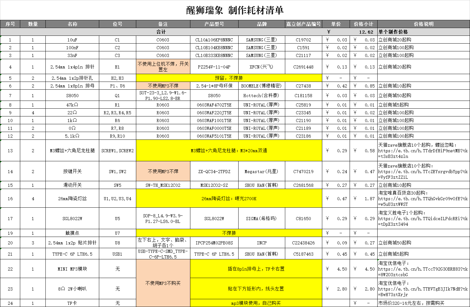

  • 20241225更新说明:经统计,制作V2.0版制作所需耗材成本为:全功能12.62元,灯光功能3.87元(不含MP3和上位机模块)
  1. 更新了BOM表,添加自购材料链接(并非全网最低价)。
  2. 复刻群正在内测方案二多层板的中层、上层拼板,若测试成功可减少使用一张彩色丝印券。

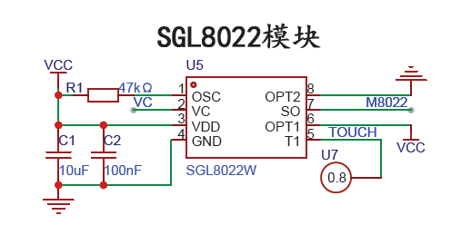

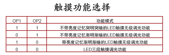

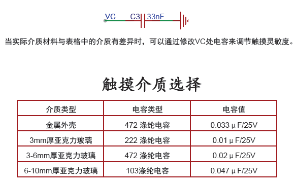

1.1 触摸控制电路
使用SGL8022模块(彩丝和点灯大佬最喜欢的无脑芯片),自带多模式无极调光功能,外围电路简单。
  • 要点解读
  1. VC引脚接不同容值电容实现不同介质触控;
  2. OPT1/OPT2为模式选择引脚,通过不同高低电平给电实现模式切换;
  3. T1为触摸引脚,如是电路板可在触摸范围内接铺铜区域;
  4. SO为灯光控制电路,外接三极管实现大功率灯光控制。
  • 实现不同介质下的触控
  • 实现不同控制模式
  • 选接触摸位置

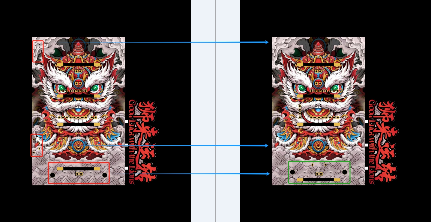

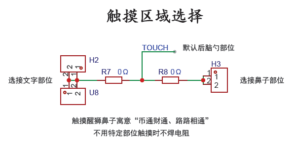

由于产品是多层板(真实意义上的多块PCB叠层)设计,因此设计了三组触摸区域:
  1. 底板原位触摸:在醒狮后脑勺位置,默认接通线;
  2. 醒狮鼻头触摸:通过2组贴片2pin排针连接至底板,使用该功能时接R4(单板方案)或R8(多板方案)的0Ω电阻;
  3. 底部文字触摸:通过1组贴片2pin排针连接至底板,使用该功能时接R3(单板方案)或R7(多板方案)的0Ω电阻;
  4. 建议2和3最多选1组接线,避免误触开关灯。

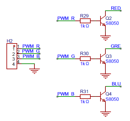

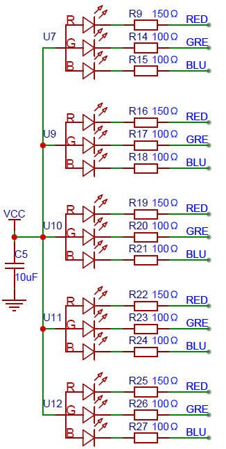

1.2.1 方案一:三色无极调光电路
  • 要点解读
  1. 尝试了串联1个电阻和每个灯串联1个电阻两种不同方案,得出结论为:受限流电阻0603封装的较小功率影响,前者灯很暗,后者有一定照度;
  2. 限流电阻计算:根据手册,三色灯的Vf有所不同,按照标称电流25mA计算,5V输入时限流电阻应该为(5-Vf)/25mA。若想要将三色灯的最大流明度进行统一化(避免全开亮时因某色灯管流明大而导致三色灯偏色),需要查找手册确定相对流明时的电流,再来确定电阻阻值。
  • 选接三色光控制电路
可以外接PWM引脚,或者将H2替换为三个可调电阻,达到无极调光的作用。

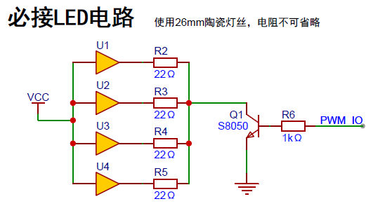

1.2.1 方案二:陶瓷灯丝电路
  • 要点解读
  1. 使用26mm长陶瓷灯丝,2700K暖黄色光,实测照度比较亮;
  2. 依据其它开源大佬经验限流电阻确定为22Ω(谁来告诉我为什么);
  3. 对比方案一虽然没有了无极调光功能但是大大简化了元器件数量,焊接难度直线下降。

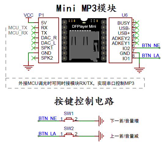

1.3 MP3电路
  • 要点解读
  1. 选用mini MP3模块DF Player(也有可能是同电路其他产品),最大支持32G内存卡,支持主流采样率,支持MP3、WMA、WAV格式音乐,模块自带3W以内功放,接独立小喇叭即可发声;
  2. 支持三种控制模式:一是通过IO1、IO2高低电平切歌、调音量,二是使用串口接RX/TX实现上位机通讯控制,三是使用矩阵键盘ADKEY实现控制;
  3. 支持两种音频输出:一是SPK1和SPK2接小喇叭直接输出,二是通过DAC_L/R接耳机或者功放输出。

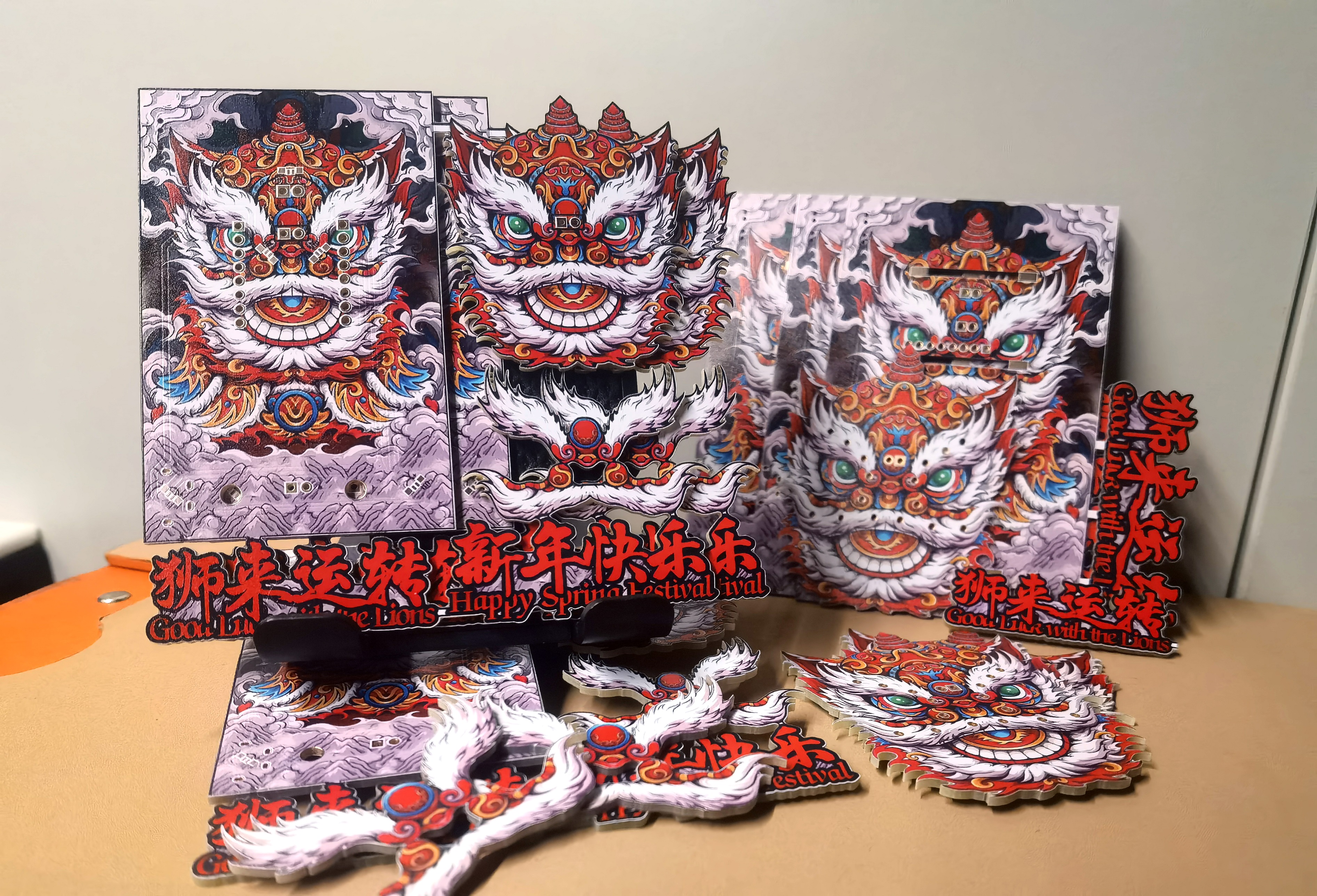

  • 单块板方案
  1. 反面元器件均可以使用回流焊完成焊接;预留的短接点尺寸较大, 建议通过0Ω电阻接线;
  2. 底层板正面的5个三色LED是本次焊接重难点,不建议使用热风枪(一吹就跑了),使用电烙铁焊接时注意观察封装特点,不要焊反了;焊接完成后多测试不要连锡(这五个灯手残党的我都焊接了大半个小时,真是心累);
  3. 两个文案选择一个焊接即可;
  4. 若不外接电池可不焊CN1;使用外接MCU控制灯时整个8022及其外围电路均可不焊接,相反不用MCU时有关电路不用焊接,同时用U13跳线帽连接或者改成可调电阻达到独立调光目的;
  5. 排针排母不要严格按照BOOM表下单。
  • 多块板方案
该方案大大简化了元器件的数量和焊接难度,这一块没什么强调的,按照常规回流焊底层后烙铁焊陶瓷灯丝即可。
  • 注意事项(焊前必读)
  1. 本作品外轮廓为异形板,制作完成后有尖锐的毛边,焊接时要小心不要被刺伤。
  2. 两个方案进行层板连接时注意不要严格按照BOOM表的排针下单,使用左低右高的贴片2p排针连接。为保证焊接的准确和牢固性建议使用烙铁先固定再加强焊,否则固定不牢固容易损坏焊盘,导致板子报废。

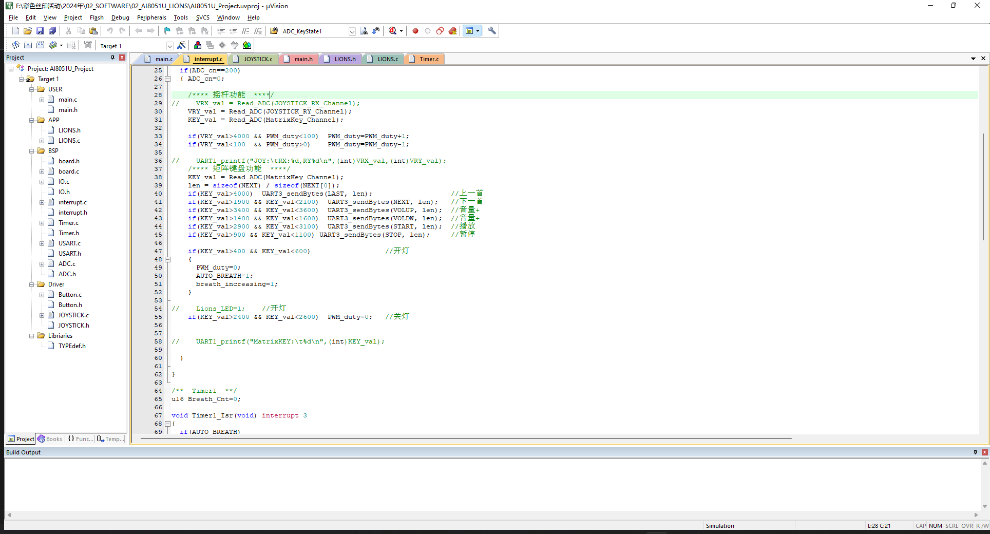

使用AI8051单片机驱动控制案例
正巧最近同时参加了8051单片机的相关活动,根据学习成果做出了上位机控制,主要功能为无极调光和MP3音乐控制。主要用到功能模块如下,以供其他MCU参考(Ardiuno更是太简单就不说了):
  1. 无极调光:使用ADC和定时器驱动摇杆,编写驱动代码捕捉摇动指令;使用定时器中断实现一个10ms的PWM信号,再通过摇杆控制DUTY占空比实现调光。主要代码见附件。
  2. MP3控制:使用串口+定时器2初始化串口通讯,编写串口发送和接收数据;根据MP3模块使用手册编写相应指令,使用矩阵键盘和ADC捕捉相应电压值后输出相应命令。注意阅读MP3模块手册有关串口通讯的格式。代码见附件。
20241225更新:在Ardiuno开发环境下,使用上位机控制MP3模块时可以使用ROB官方开发的#include "DFRobotDFPlayerMini.h"库。

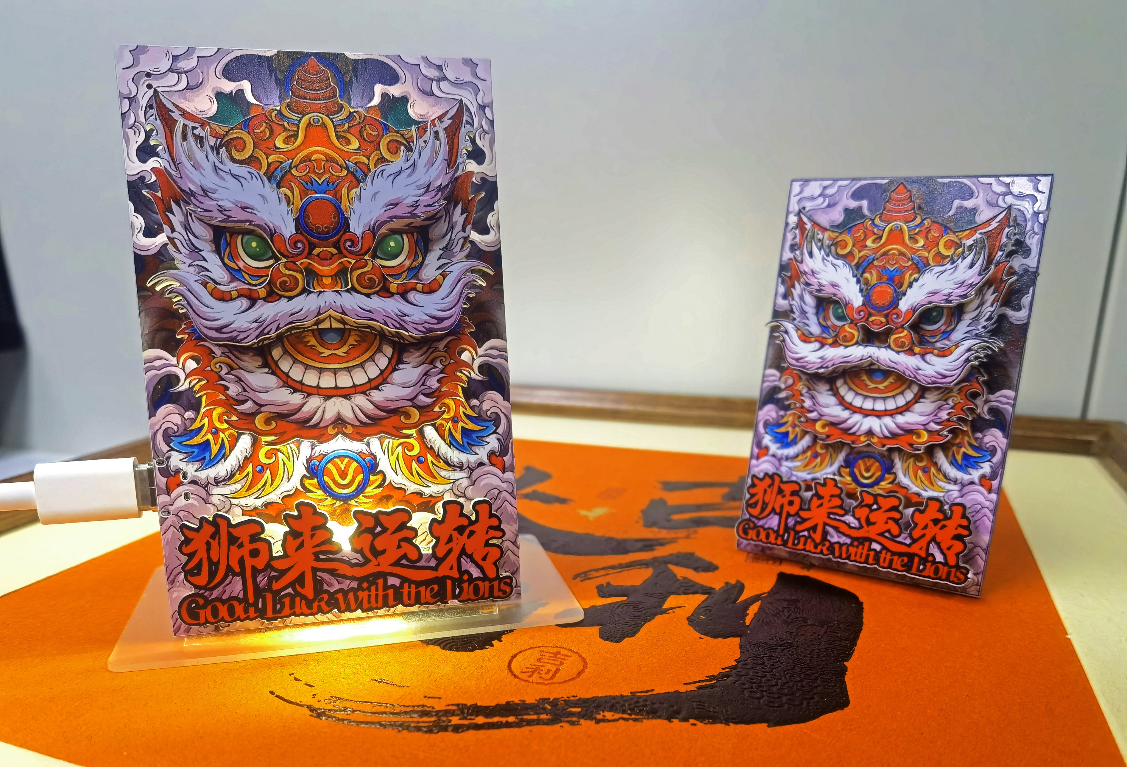

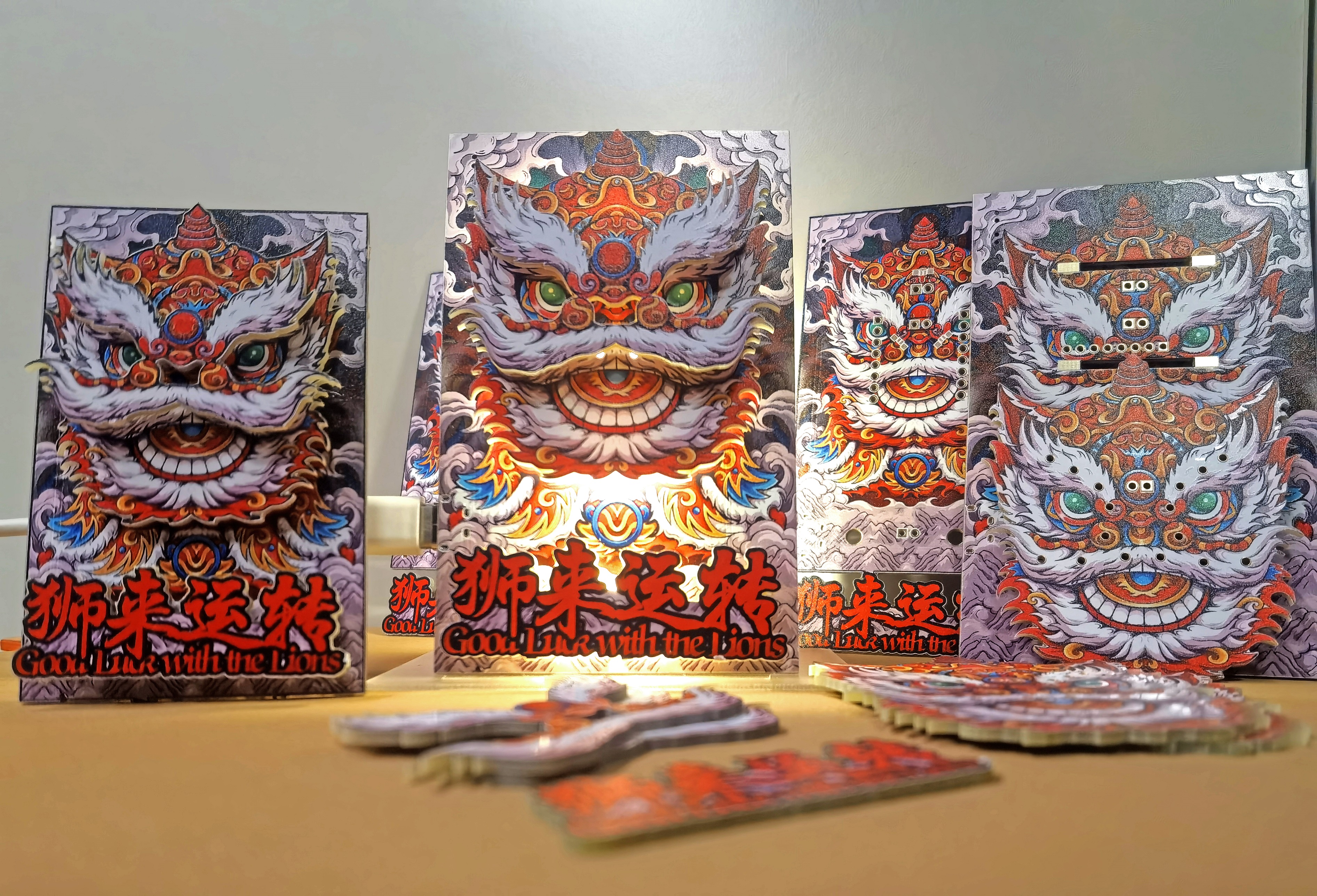

四、20241204更新:效果展示
  • 20241204 更新示意图
  • 20250106 更新示意图
五、20241225更新:BOM表及复刻成本统计
