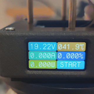

本项目基于 ESP32-C3,设计了一套高效、安全且可调节的加热台。支持倾倒检测、温度控制、电流电压监测、功率限制等功能。

功能与特点:
1. 倾倒检测
采用 LIS2DH12 加速度传感器,实时监测设备的倾斜状态。若设备发生倾斜,系统将立即停止加热,并通过蜂鸣器持续发出报警声,确保设备在倾倒状态下停止加热,从而保障使用安全。
倾倒检测
2. 电流电压实时监测与功率限制
配备 INA226 电流电压监测芯片,能够实时检测电流和电压,并根据算法自动限制加热功率。用户可通过设置界面灵活调整功率限制范围,支持 1W 到 250W 之间的自定义设置,从而确保设备始终处于电源的功率范围内。电源可最低支持 5V 500mA 充电器(为防止连接电脑时开启加热,默认设置为 6V 以上允许开始加热),即使在使用低功率充电器时,充电器也不会断电保护,确保设备能够稳定运行。
4. 温度监测与报警
使用 PT1000 温度传感器,精准监控铝基板的实时温度,保证加热过程中温度的精确控制。并且实时测量主板温度,一旦超过设定的安全值,系统会停止加热并通过蜂鸣器发出报警,提醒用户温度过高,防止过热损坏设备或发生安全隐患。
5. 协议诱骗
支持 HUSB238CH32X035 芯片, CH32X035 支持 PD3.2MIPPS 快速充电协议。
6. 自定义铝基板参数设置
用户可以通过设置界面,灵活调整铝基板的阻值参数,以适应不同规格的铝基板。这样可以提高系统的兼容性和灵活性,确保加热系统在各种配置下都能稳定工作。
7. PID 控制加热
采用 PID 控制算法,能够精确调节加热过程中的温度,确保加热过程稳定高效,避免温度波动过大,提供更加精确的加热效果。用户还可以将加热设定温度调低(例如 30°C 至 50°C),以将设备用作冬季暖手工具。下图是 5V1A 充电头供电作为暖手宝:

用户界面与操作:
本项目配备了直观易用的用户设置界面,支持以下功能:
  • 查看实时温度、电流、电压、功率、加热占空比等关键参数。
  • 实时显示加热过程中的温度与电流曲线图。
  • 提供 PID 参数设置,可根据需要调整加热控制参数。
  • 可设置最大功率限制(从 1W 到 250W)。
  • 可调整铝基板的阻值参数,适应不同规格的铝基板。
