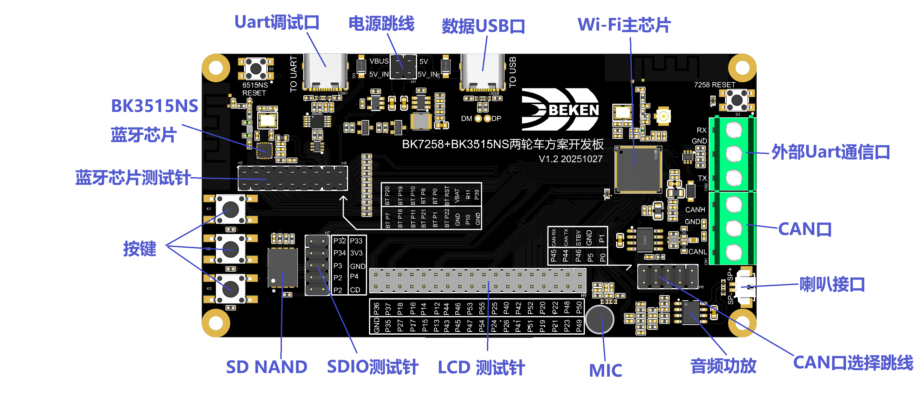

硬件介绍
主板接口位置
正面
反面

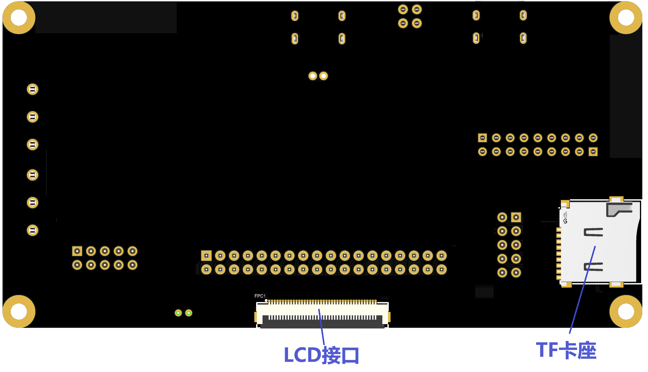

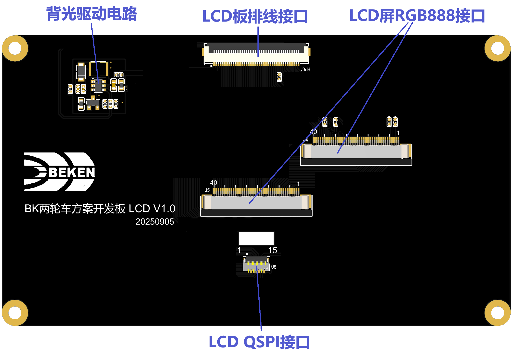

LCD小板接口位置

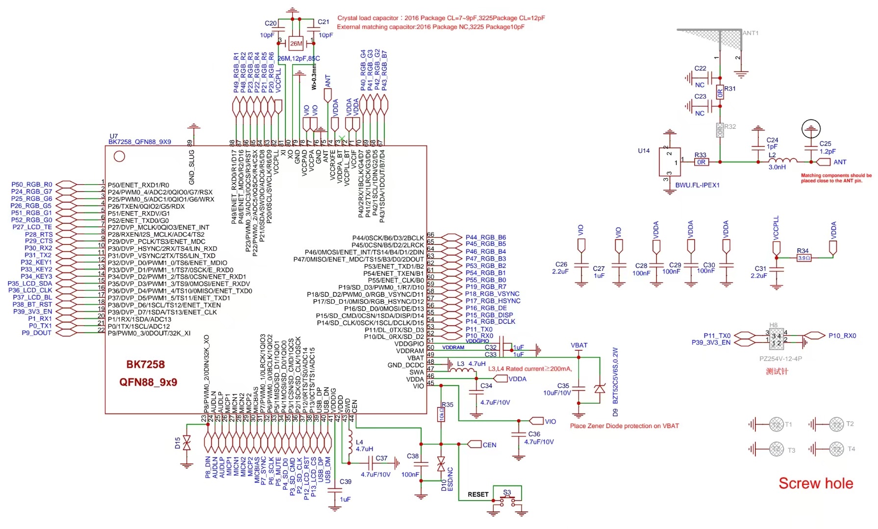

主芯片电路:BK7258 QFN88封装,8M Flash+16M Psram

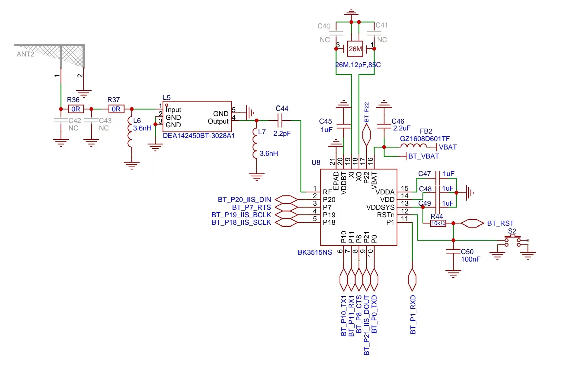

蓝牙芯片电路:BK3515NS,BT/BLE 5.2

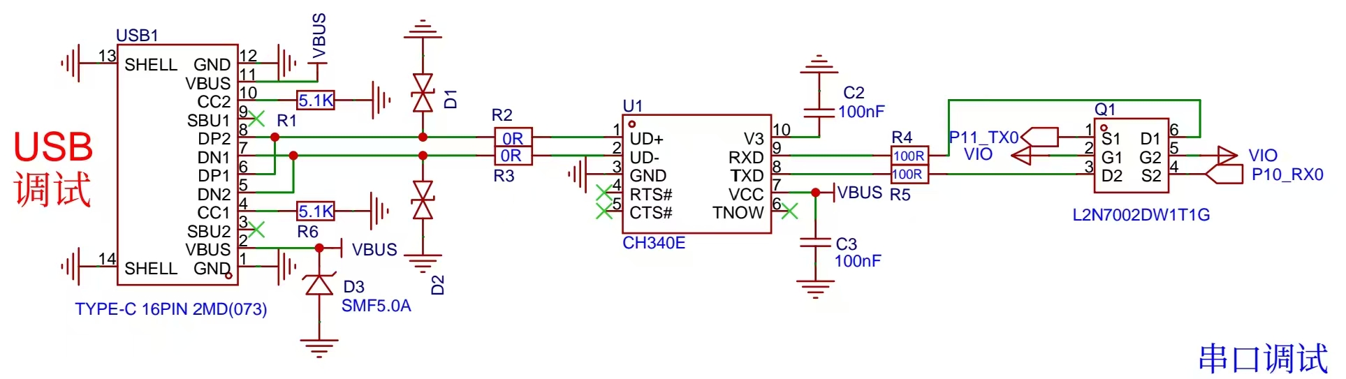

USB转Uart调试电路
采用CH340E,最高支持2Mbps的速率,同时加入了电平转换,确保CH340E的电平和BK7258电平匹配。Type C线支持A to C和C to C线 USB2.0。

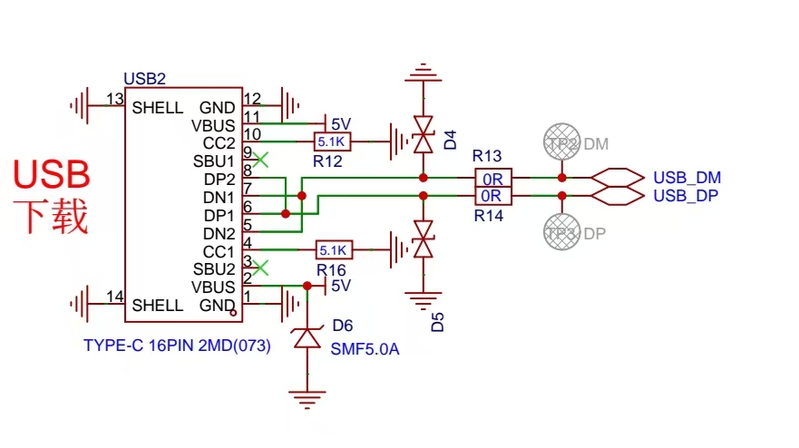

数据USB口
支持USB2.0高速模式,向下兼容全速模式和USB1.1。

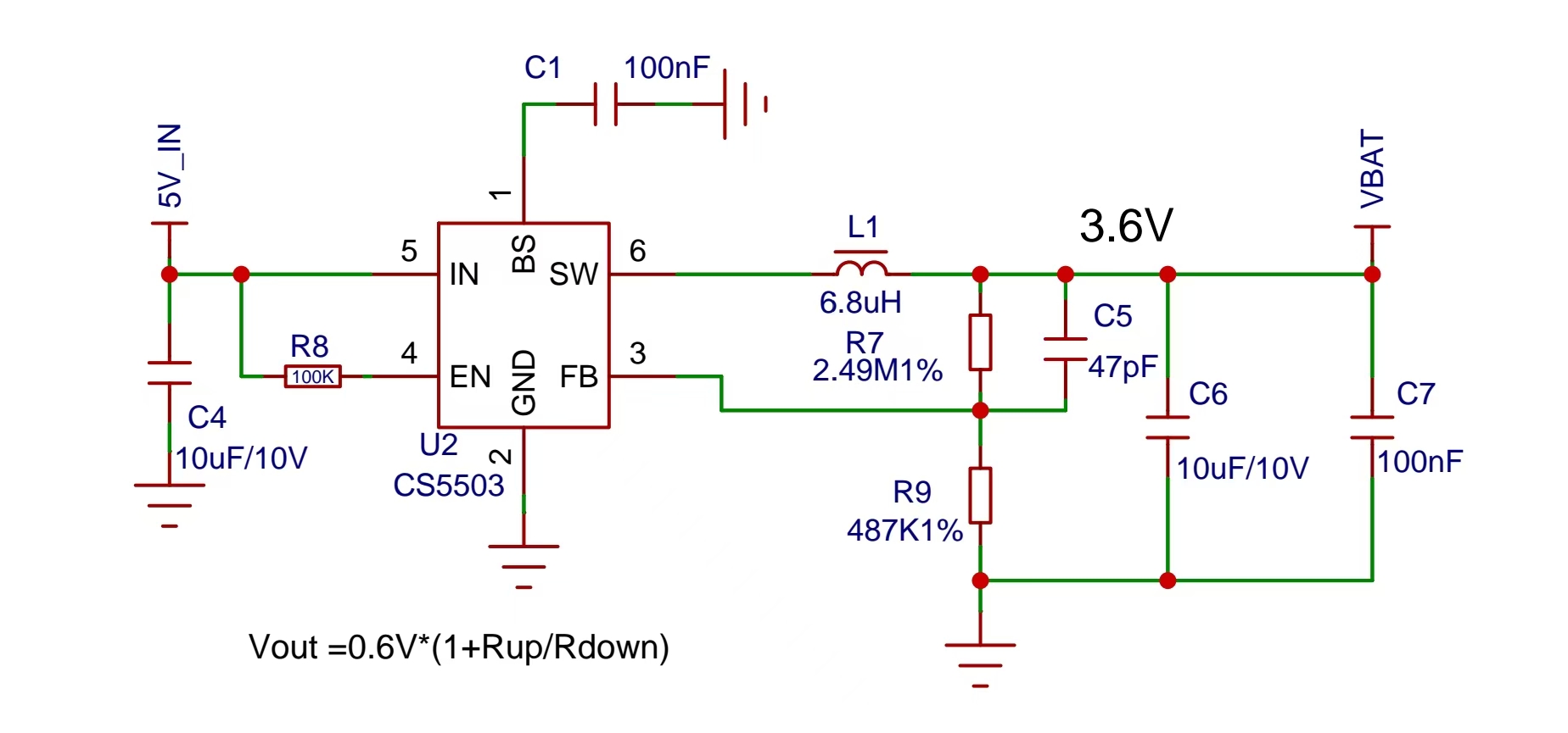

电源电路
智浦欣超低待机功耗降压DC-DC,输入5V,输出3.6V给到BK7258和BK3515NS供电。

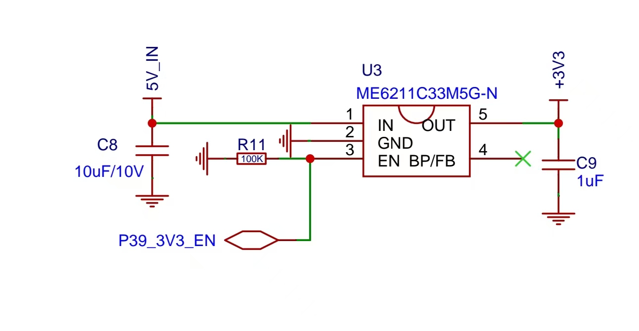

外部LDO,使用南京微盟的ME6211,静态电流60uA,关断电流0.1uA。给LCD,SD卡供电。

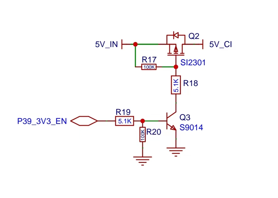

通信口5V供电控制电路,关断实现低功耗待机。

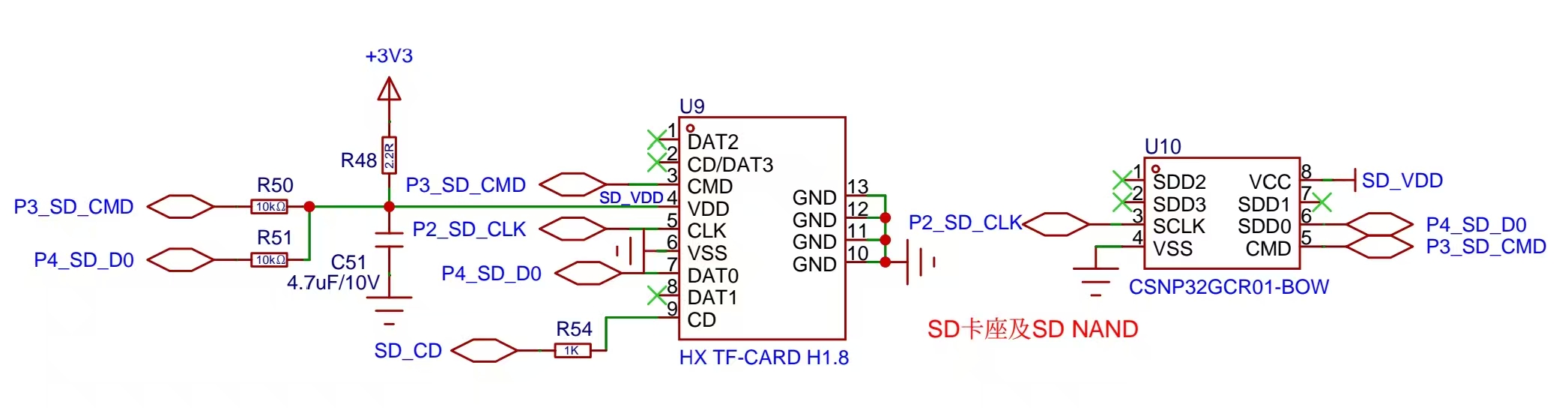

TF卡、SD NAND
支持TF卡、SD NAND。

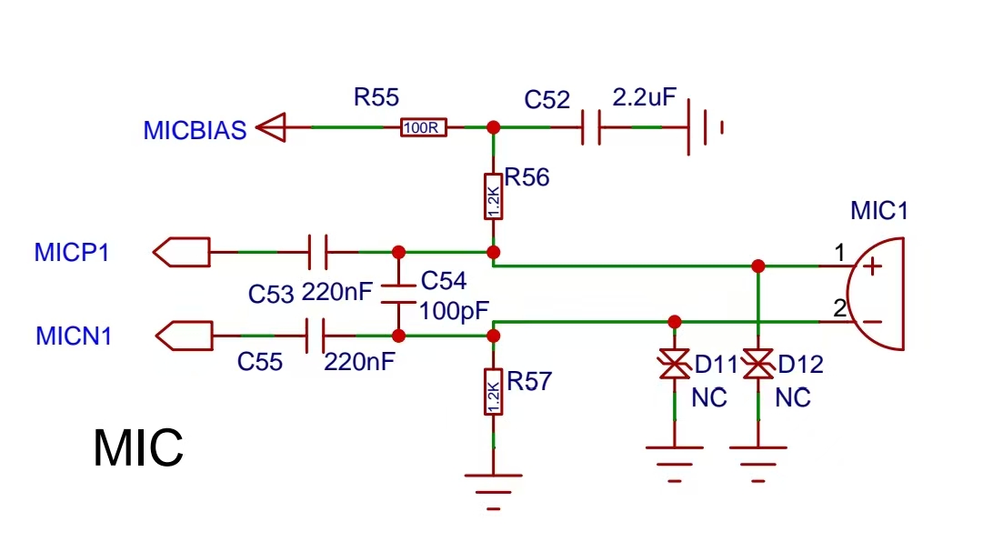

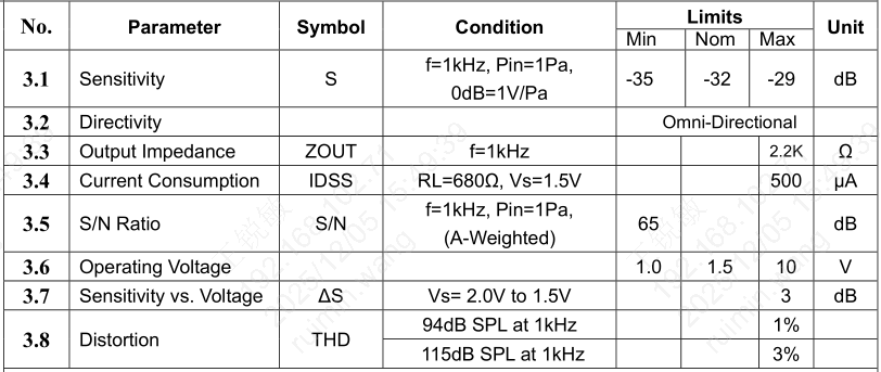

MIC输入电路
使用了和声电子的6027驻极体麦。

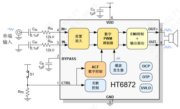

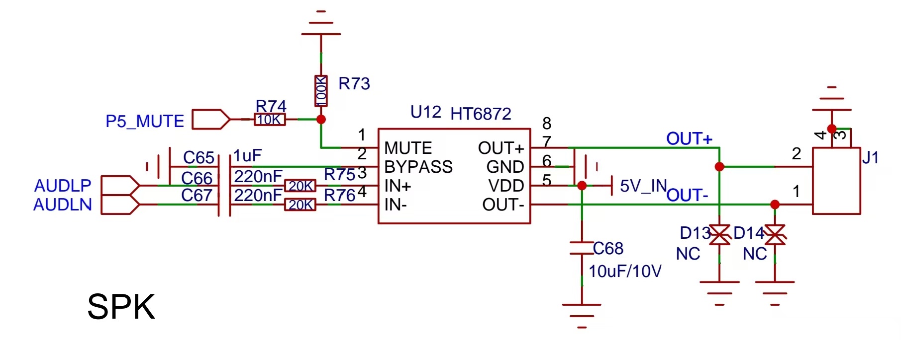

音频输出
使用禾润的HT6872音频功放,5V电压下可输出3W。

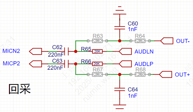

硬件回采
音频输出由ADC通道2采集回来,做回声消除算法。回采点可以从功放前和功放之后,当前板子焊接默认从功放前信号获取。

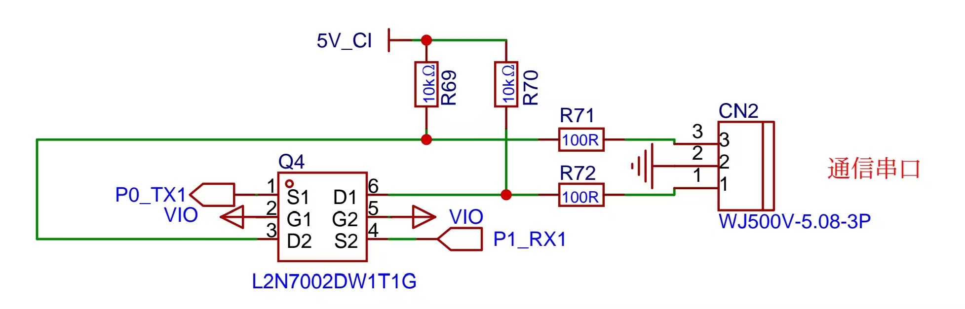

通信串口
BK7258的Uart1 TX/RX经过电平转换后给到车机的Uart接口。

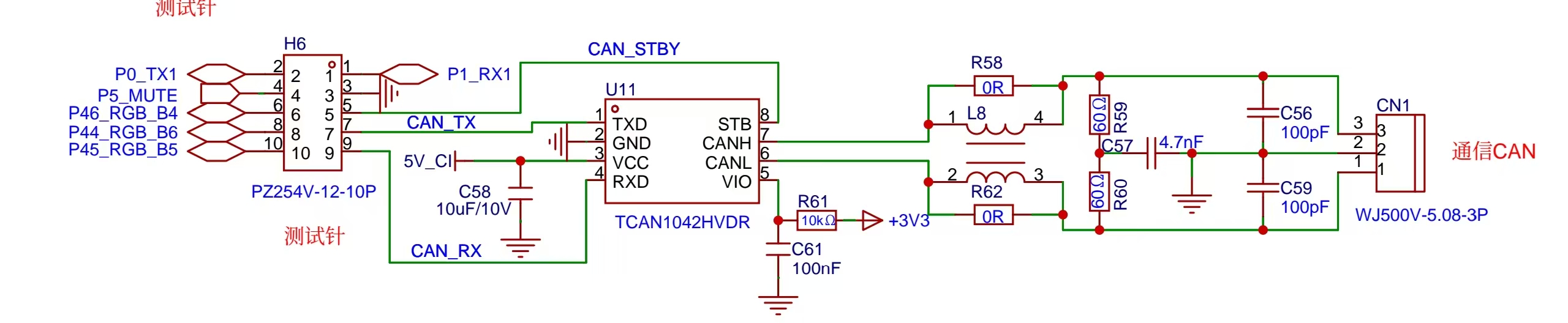

CAN口
BK7258支持CAN通信,板子上已经做了电平转换,直接连接车机的通讯口即可。

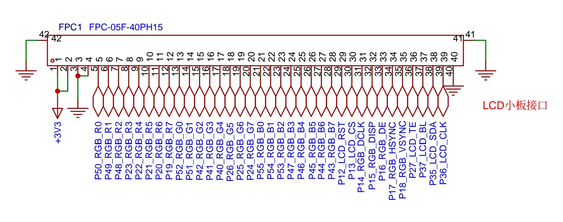

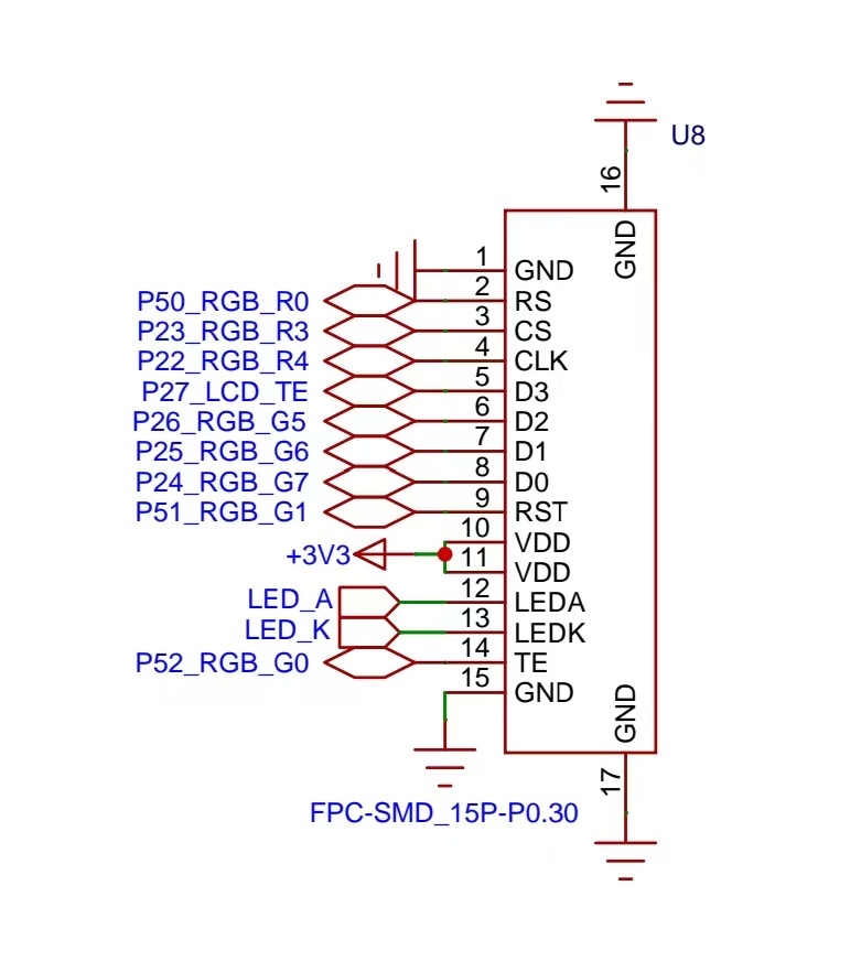

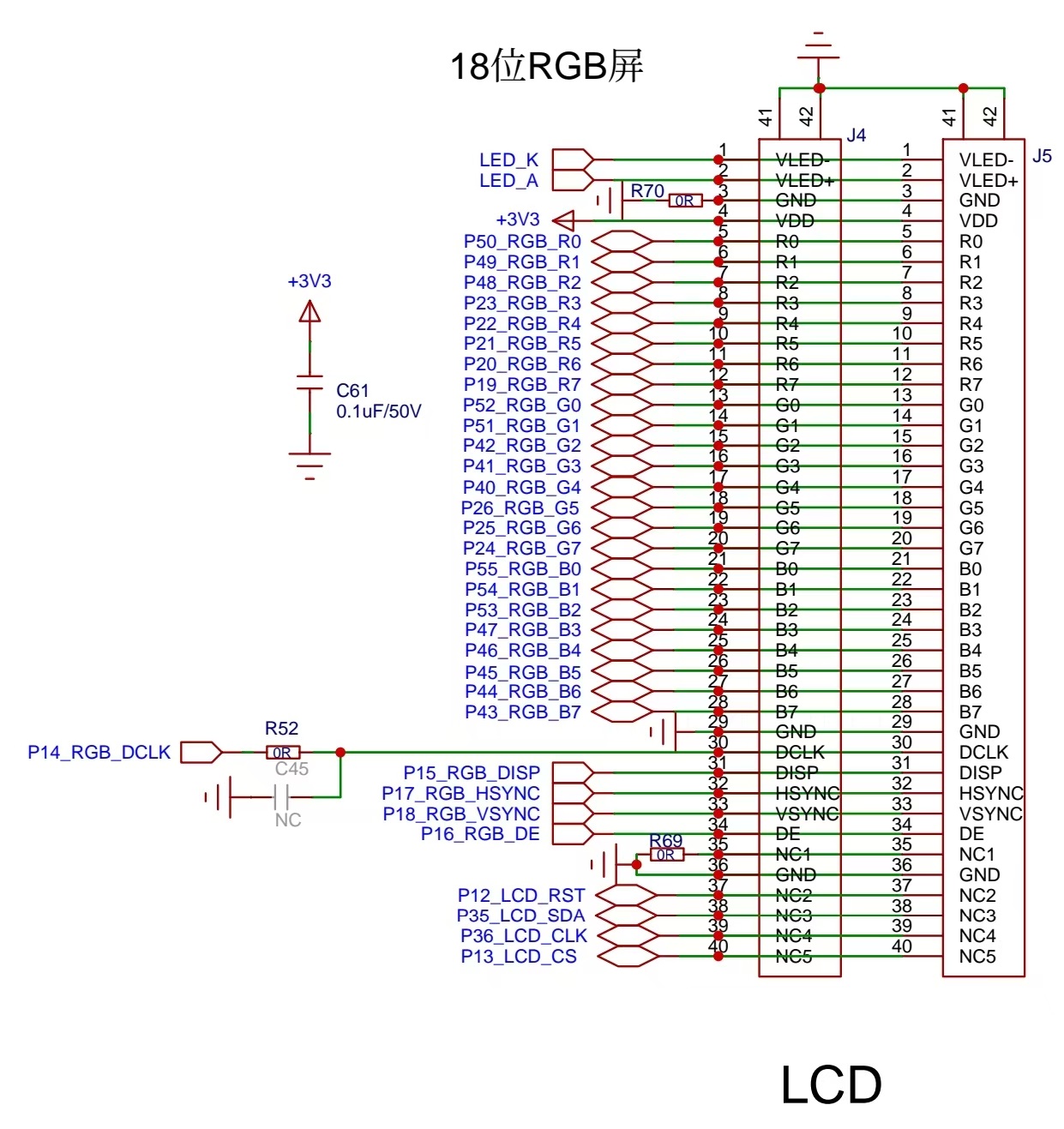

LCD接口
50pin的LCD接口,连接转接小板,可以支持RGB565,RGB888,QSPI屏。
LCD小板上的屏接口

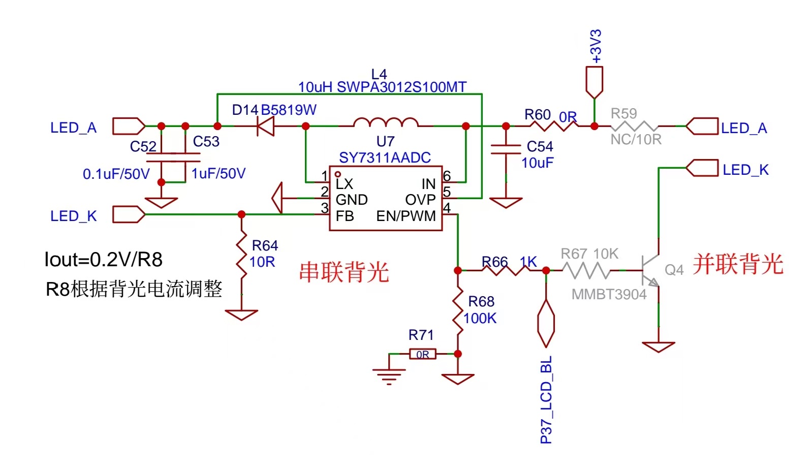

LCD小板背光驱动
默认支持串连LED背光,预留了并联LED背光接法。
