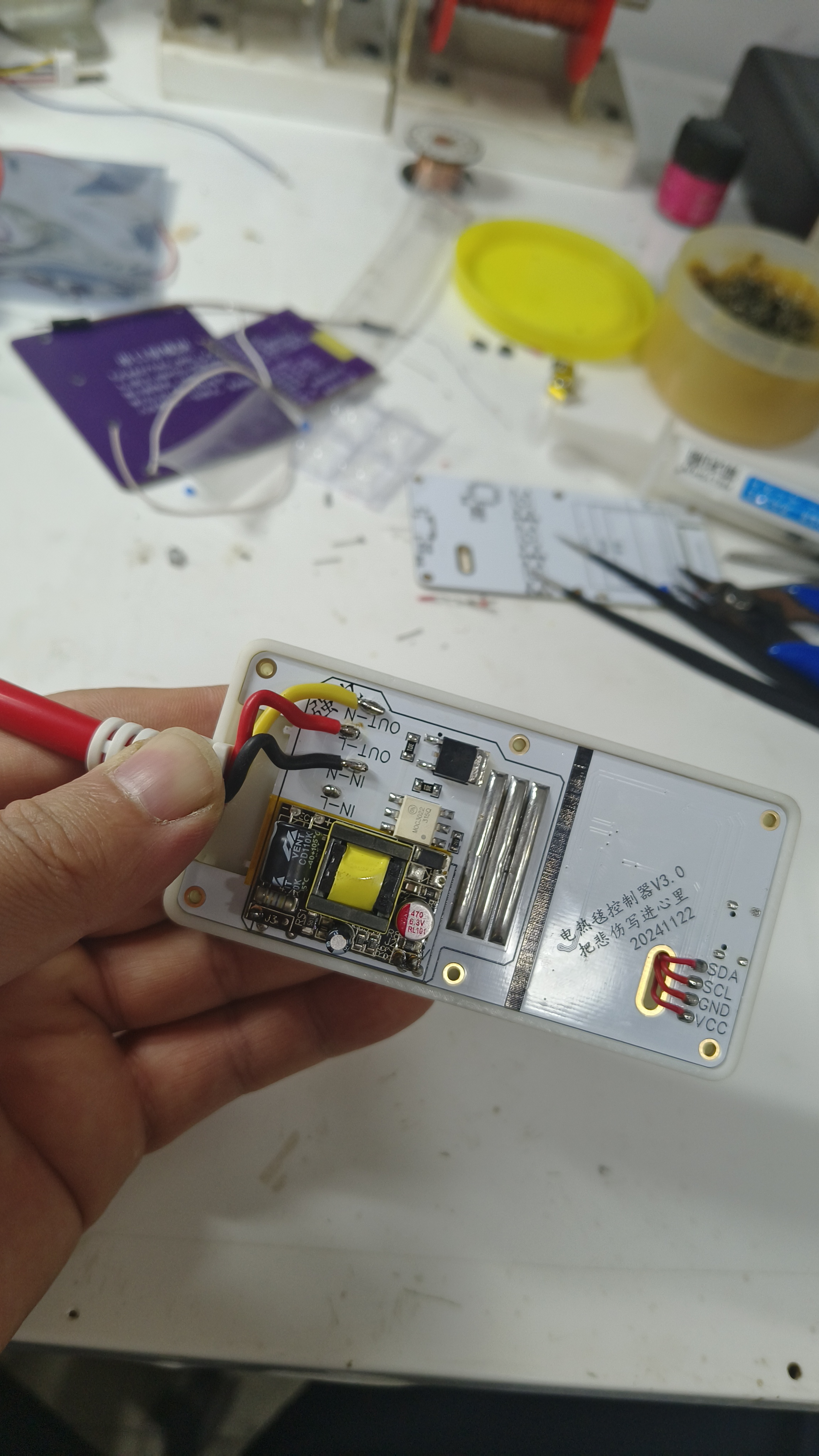

PCB焊接烧录测试功能(负载100W白炽灯) 时间:2024年11月28日

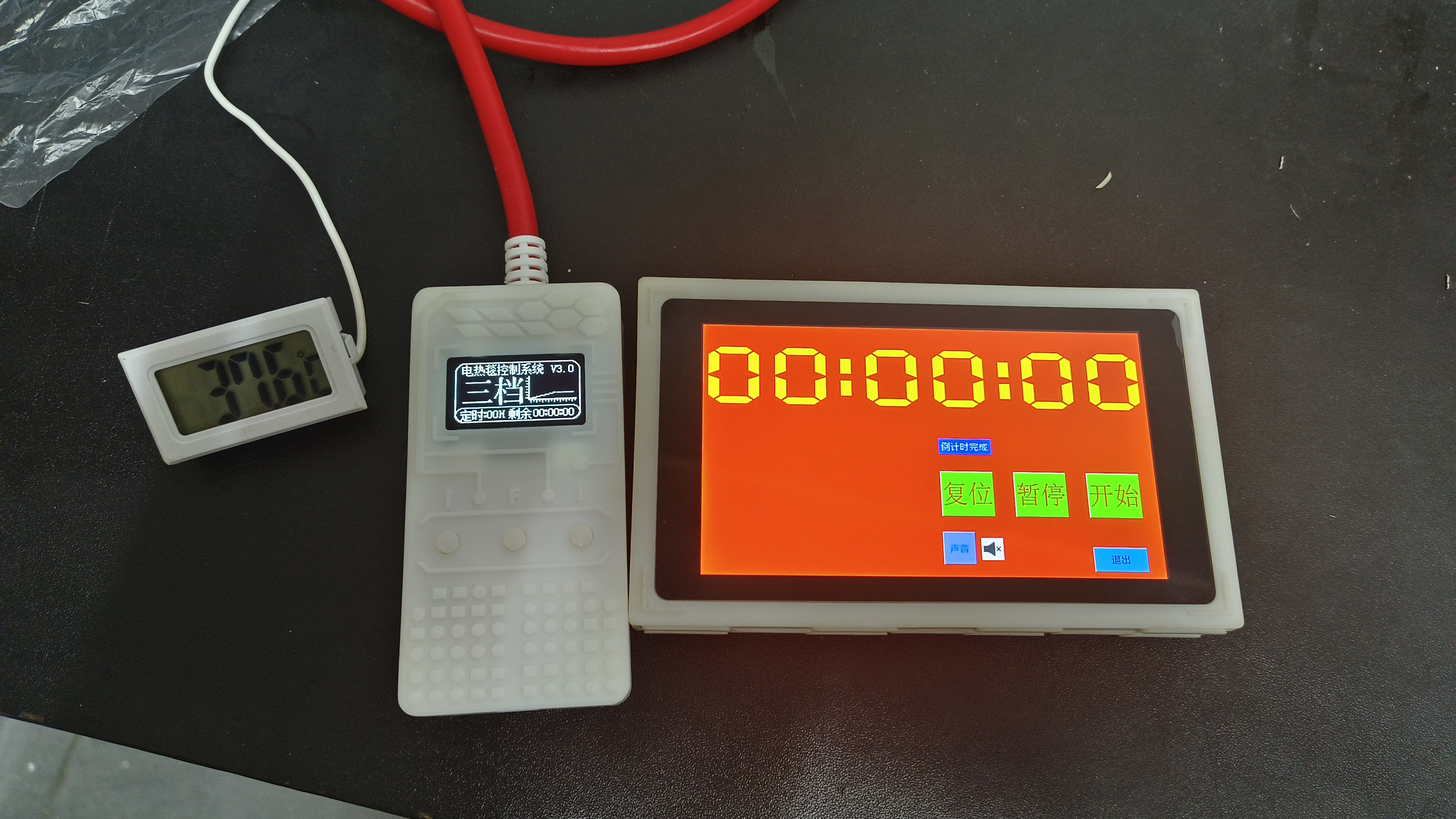

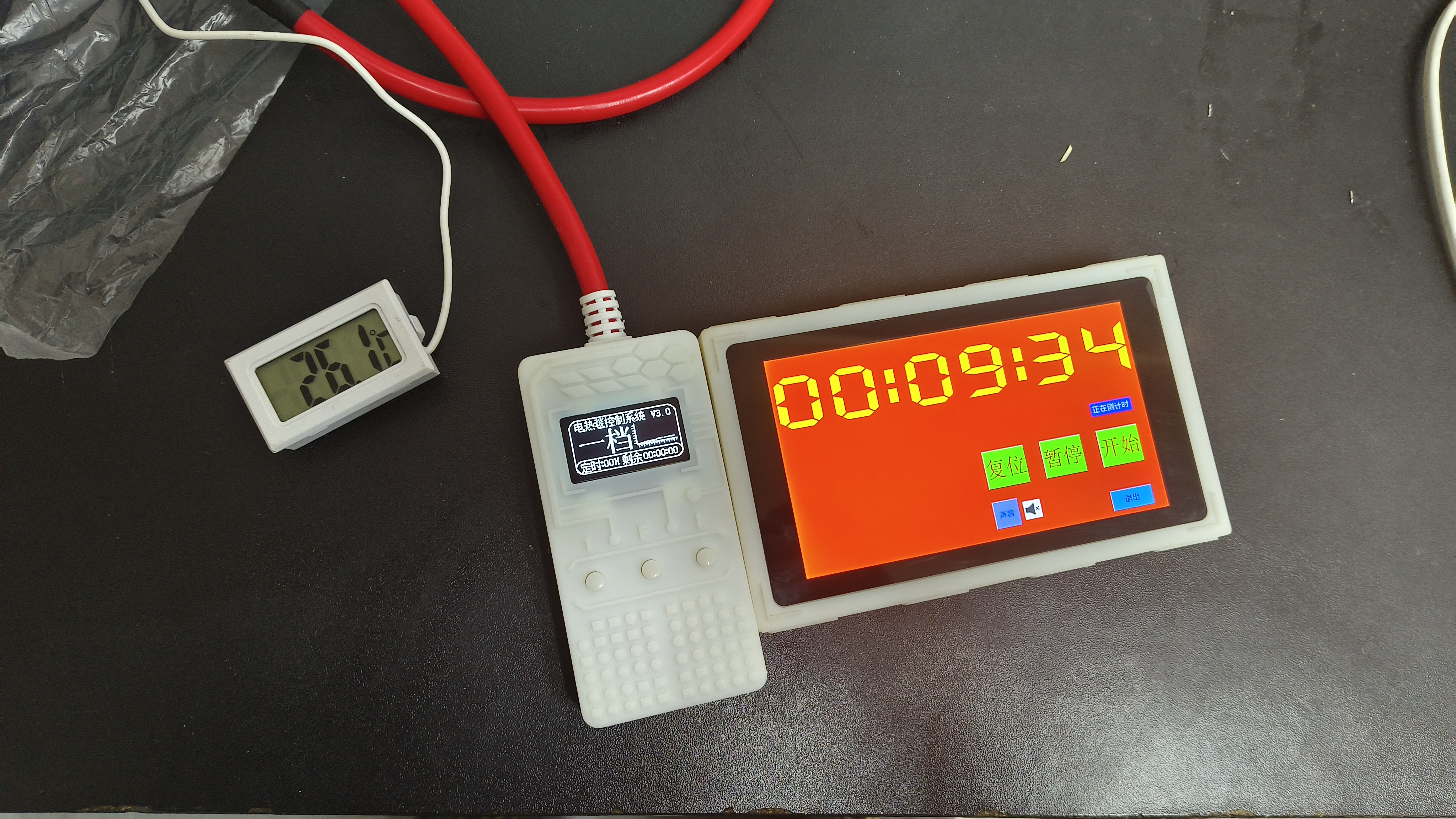

装配完成实际应用测试(负载电热毯)时间:2024年12月05日
完成测试

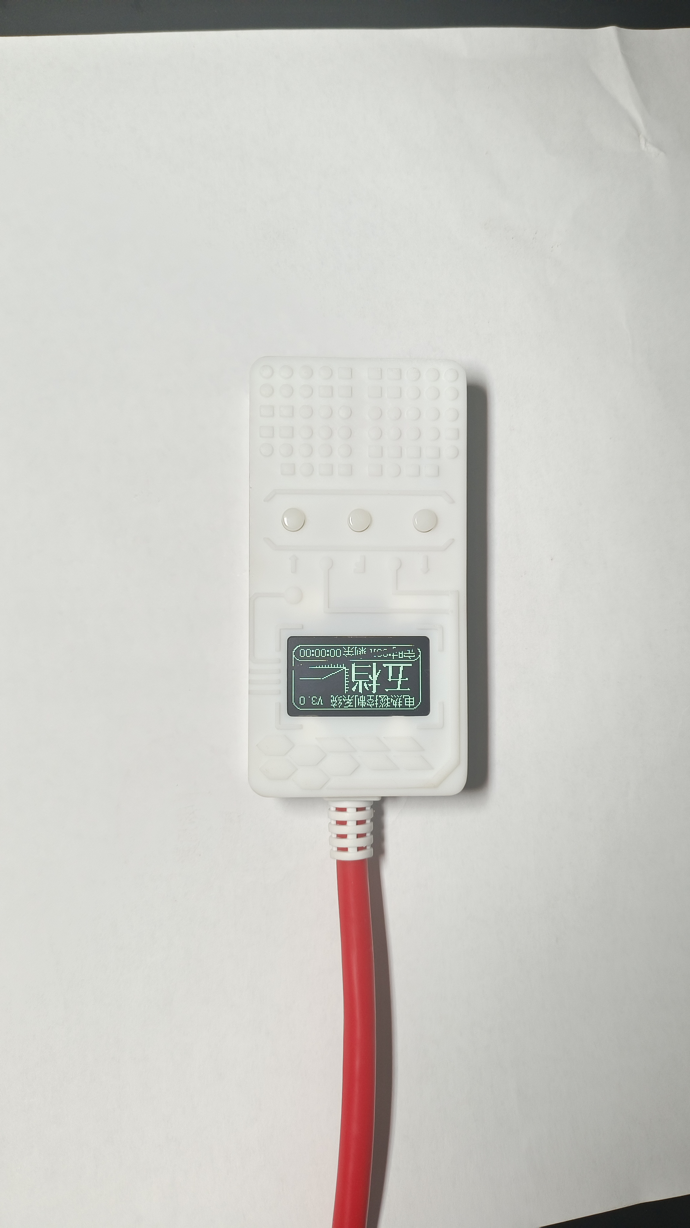

对电热毯实现十档温度手动/自动调节,预约定时关闭,屏幕显示操作界面,设置参数记忆掉电不丢

屏幕保护,就是息屏,避免光污染影响睡眠,减缓烧屏,息屏后仅用一个很小的图标粗略指示当前加热状态(空心圆表示关闭,实心圆表示加热)
手动模式,主界面下,上下键挡位调节,功能键一键高温/关闭,(功能键:挡位小于等于5档时则一键高温,大于5档时则一键关闭)

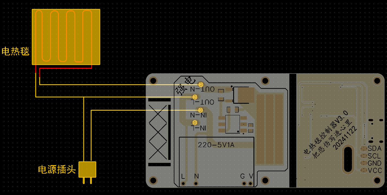

原理解析(硬件说明)
使用方波通过调节占空比经过光耦隔离控制可控硅对负载周期性开关,以此达到温度调节,典型的弱电控制强电应用

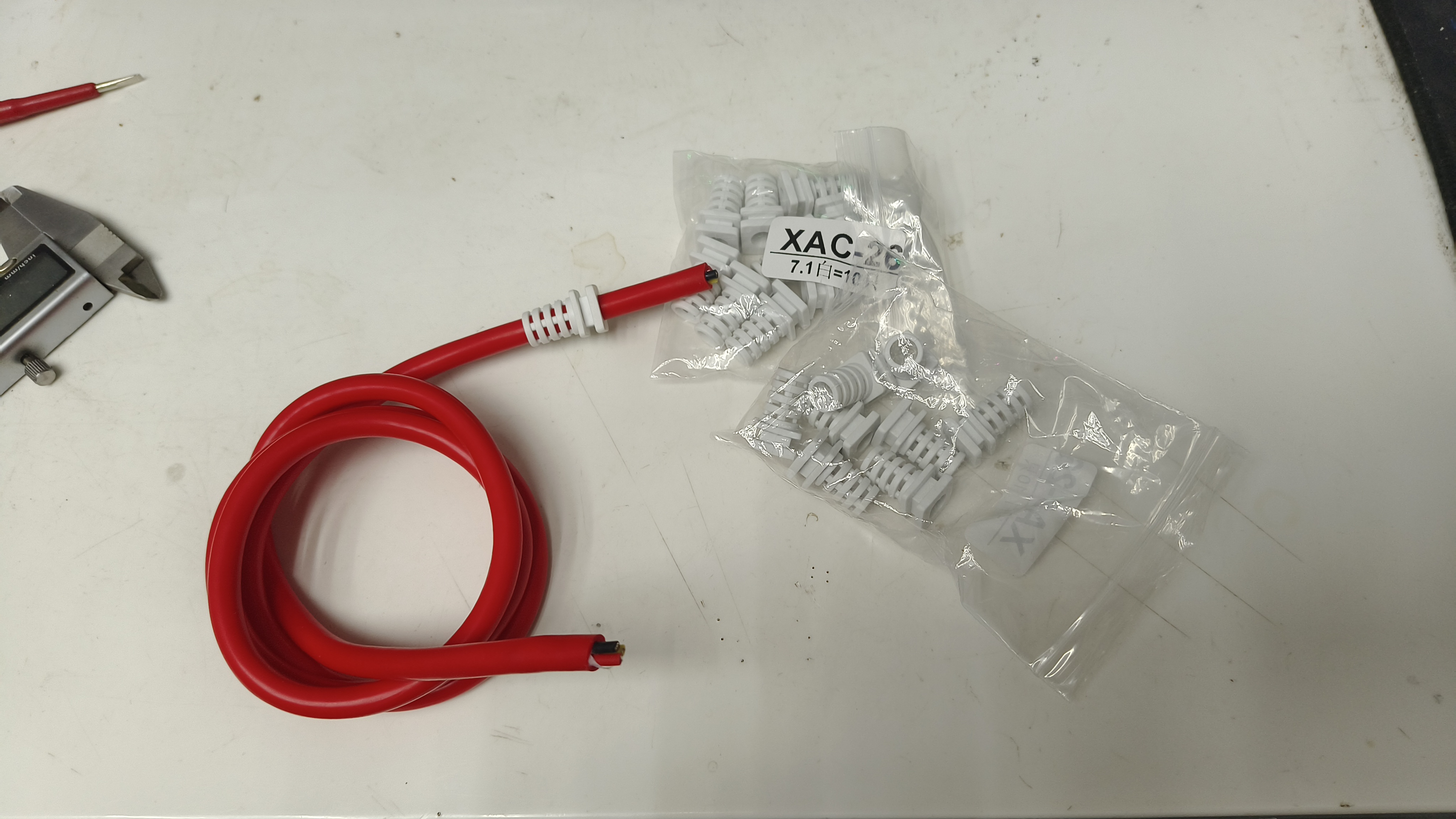

其他说明:该项目使用单片机内部EEPROM存储设定的参数值,其擦写寿命约为十万次,每进行
一次保存设置操作就会消耗一次
diy补充:屏幕是0.96或1.3寸12864-SSD1306,I2C通信,颜色选自己喜欢的就好,单片机烧录频率选择24M
开源文件3D外壳采用的是1.3寸屏幕,如用0.96寸则需要对3D外壳屏幕窗口大小进行修改

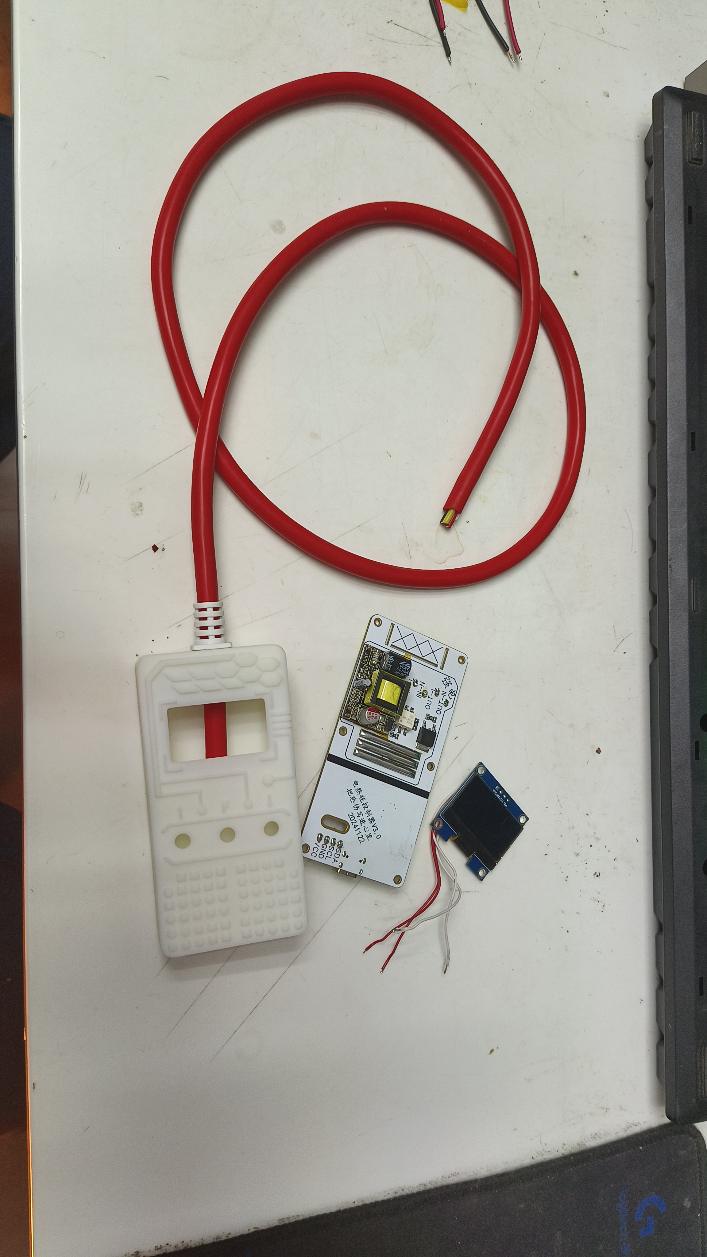

组装流程
实物图
