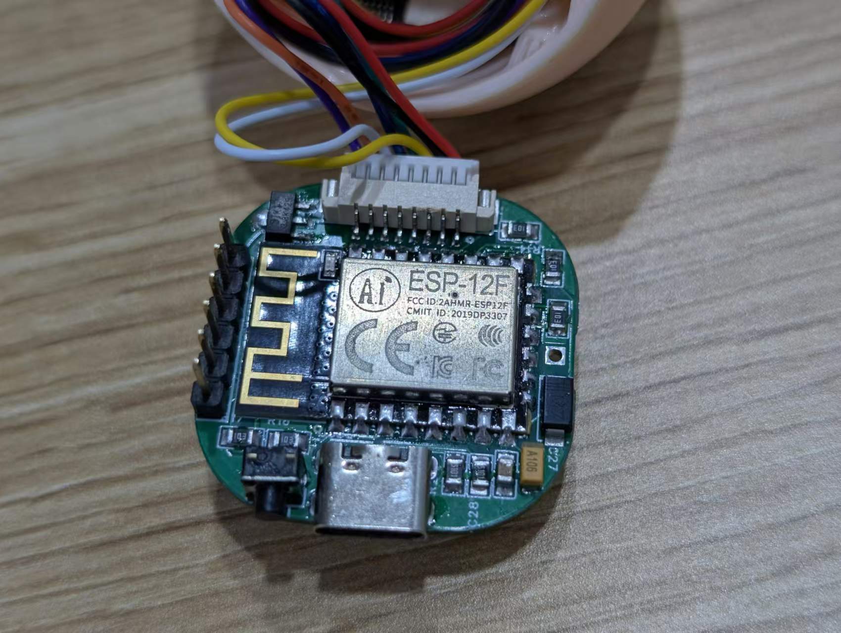

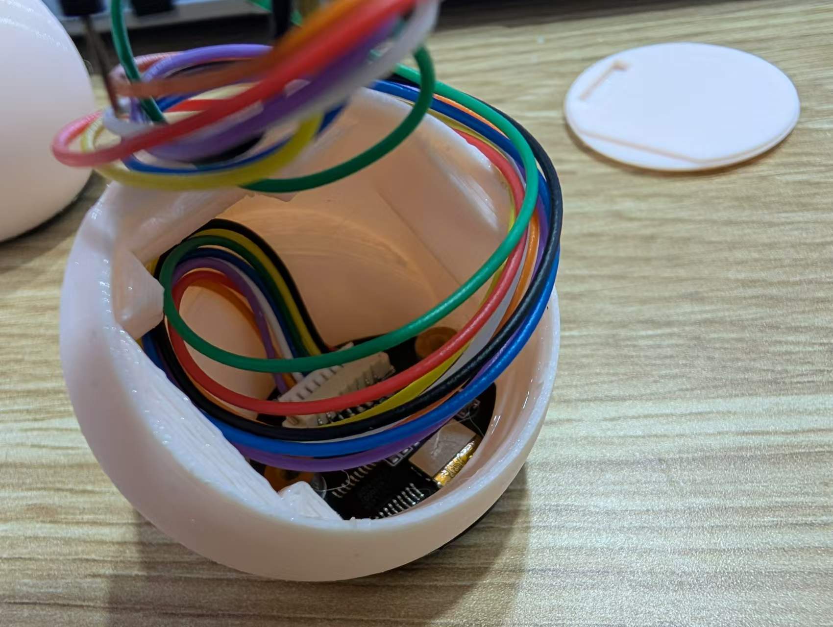

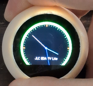

本项目基于ESP8266构建,是一个用于放置在桌面的简单信息显示设备,采用0805等较大封装的元器件,易于焊接,方便教学
项目成本大致在20元,大额费用在于屏幕和主控,屏幕大致为10元、主控为4元
项目功能🕹

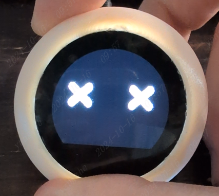

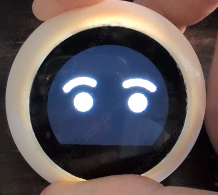

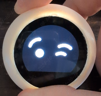

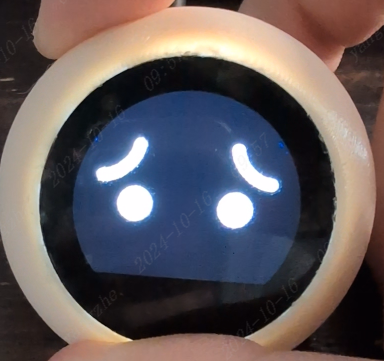

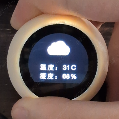

本项目是基于ESP8266的桌面小电视项目,用于显示表情、时钟、天气、B站个人信息,用户可以通过按键切换界面,在表情界面长按按键可以切换表情。
  • ✅表情显示
  • ✅时钟显示
  • ✅每日天气

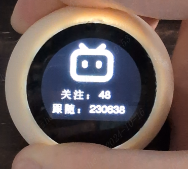

  • ✅B站信息
项目参数🔮
  • 本设计采用ESP8266主控,内置WIFI功能,可以完成网络请求;
  • 本设计采用ST7789 0.96寸圆形LCD显示屏,可显示表情、时钟、天气、B站等相关信息;
  • 选用AMS1117 LDO线性稳压器,负责将5V电压转换成3.3V,为主控提供电源;
  • Type-C接口接有5.1K电阻,支持双Type-C线材电源输入;

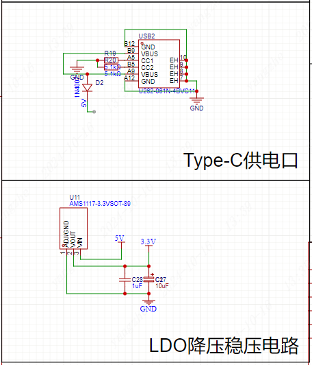

电源电路:
供电接口:采用TYPE-C-6P接口,焊盘较大,易于焊接。在CC1和CC2引脚处加入5.1K下拉电阻,便于不同主机识别和配置,支持双Type-C线供电。在5V供电入口处加入二极管,借助其单向导通性,防止接入电池产生的反向电压损坏Type-C口的供电设备。
稳压器:采用AMS1117线性稳压器,将5V电压转换为3.3V电压,使其为ESP8266主控及LCD屏幕提供电力支持

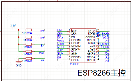

主控电路:

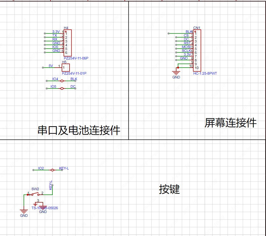

主控:参考ESP8266数据手册,对IO0、IO2、EN使能、RST重置引脚上拉,对CS片选信号下拉,以确保ESP8266及SPI通信正常
外部接口电路:

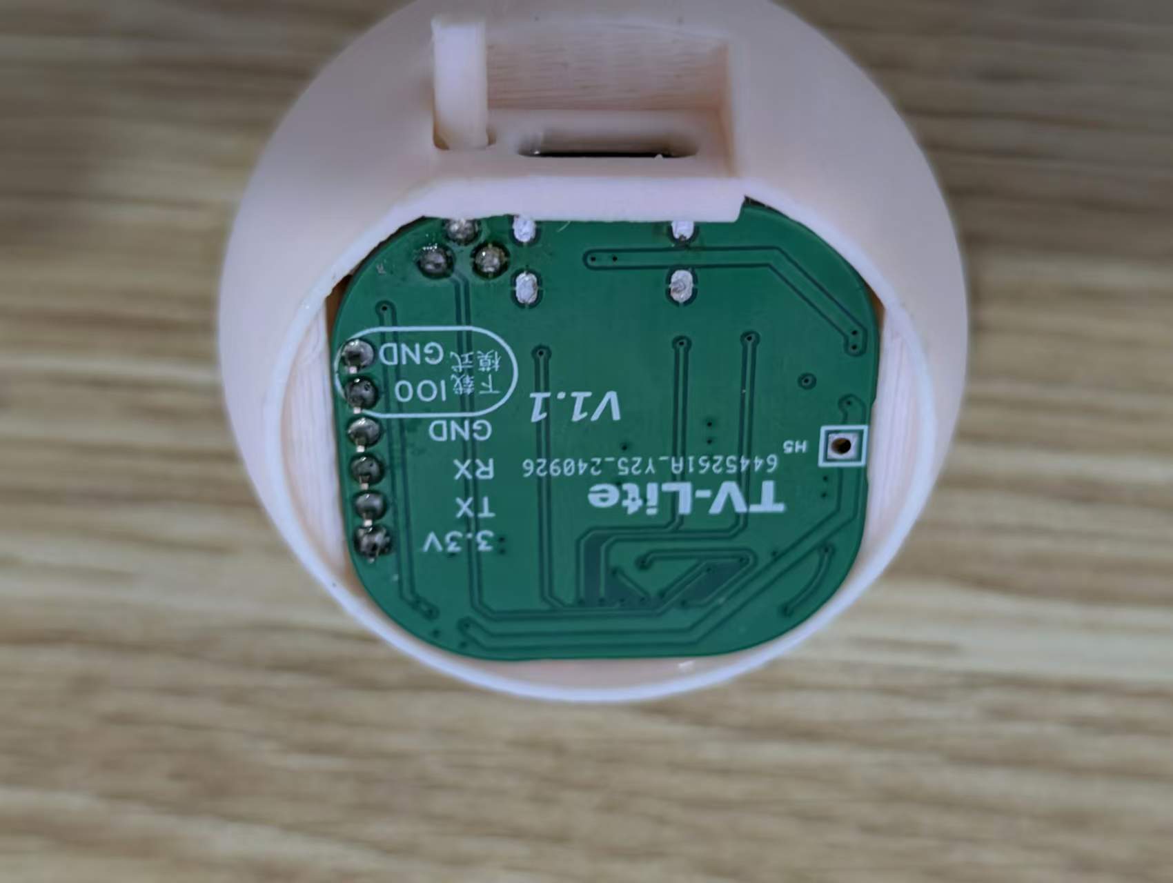

屏幕:本电路空间有限且为方便复刻,屏幕采用的是0.96寸 ST7789 LCD模块,该模块自带有屏幕驱动电路,仅需接口接入即可。在此根据该屏幕模块的接口线序配置好了对应接口的线序,直接插入即可使用。
串口:串口部分为方便下载,单独引出了IO0及GND接口作为跳帽插入接口,当插入跳帽时,IO0被拉低,进入下载模式。反之被主控部分电路拉高,进入工作模式。
电池:电池部分,引出了5V电路,因布局有限,对于希望使用电池供电的用户,可以购买充放一体模块并接入。
按键:按键部分使用的是IO2引脚,按键按下时拉低,空闲时被拉高。

这里选取的是BiliBili页面的功能代码,首先先执行一次清屏,确保上一页的内容已经擦除,然后再检查网络状态,网络连接成功时启动HTTPClient,向在线服务器发送GET请求并接收返回的JSON格式值,解析并存储起来。然后关闭HTTP请求,执行屏幕显示代码。
在屏幕显示中因为使用了图片,所以先使用mylcd.pushImage将头文件引入的image.cpp中的bilibiliimg图片输出到屏幕中心偏上位置,使用mylcd.width()获取屏幕宽度÷2再减去图片宽度÷2。同理依次输出图片和文字,然后再使用mylcd.drawString输出String类型的文字即可(当然使用其他的也可以,具体参考之前存储的值格式)。
最后,再来解释下为什么开头使用了initbilibili==false,这是为了这个页面的页面程序仅执行一次,这样可以避免屏幕闪烁,也可以让程序快速响应,相当于将动态页面转成了静态页面。

面板设计:
市面上共有2种0.96寸圆形LCD显示屏,一种是带玻璃盖板的,一种是不带玻璃盖板的,对于喜欢自定义的用户,特地提供了适配的个性化面板模板,用户可以通过立创面板打板定制。
3D外壳设计:
本项目适配了对应的圆形FDM打印外壳,外壳设计有固定槽位,可以很方便的将电路板固定。盖子的固定主要依靠层纹的摩擦,外壳已在FDM类型的3D打印机完成验证。

组装流程
组装流程相对简单,一块主板,一根连接线,一个屏幕,一个外壳即可。
首先,将连接线的一端和屏幕相连
其次,将线穿过外壳,并使用胶水固定好屏幕
最后把线塞入外壳内,主板卡入限位槽,再根据底盖开孔,盖上底盖即可。
实物图
图1:表情页面
图2:时钟页图3:天气页
图4:BiliBili页
