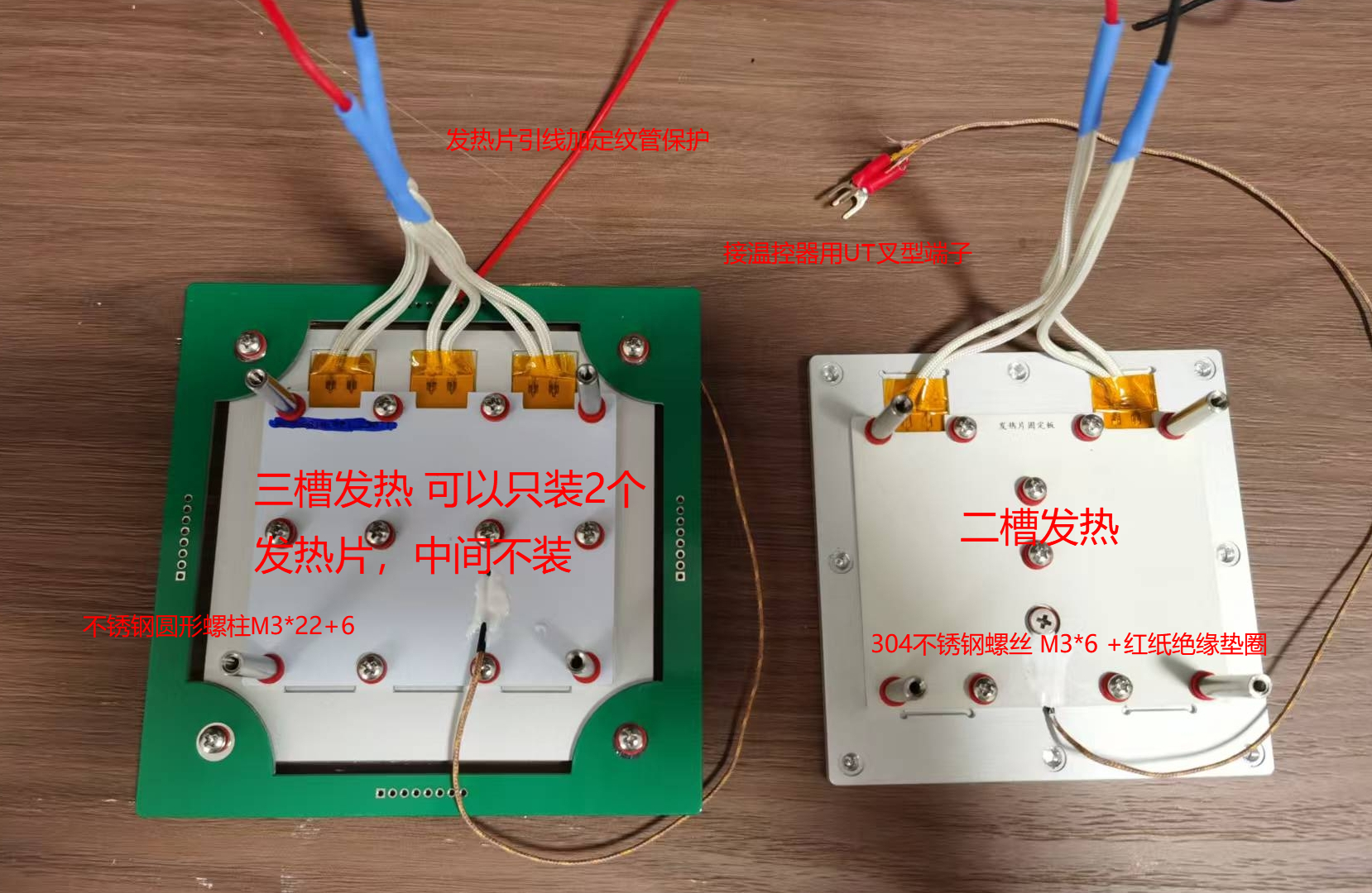

一、准备器件:
1.在嘉立创打2块板: 3选1的控制板,02_三发热槽_MCH陶瓷发热片固定板_铝基板
2.在CNC加工三槽发热板   100*100*5 mm
3.在嘉立创制作FA铝合金壳体  90*90*105 mm
4.在JP打2块板:03恒温加热台保护板_固定板7mm*7mm     04_恒温加热台保护板_叠高板
5.买零件组装。

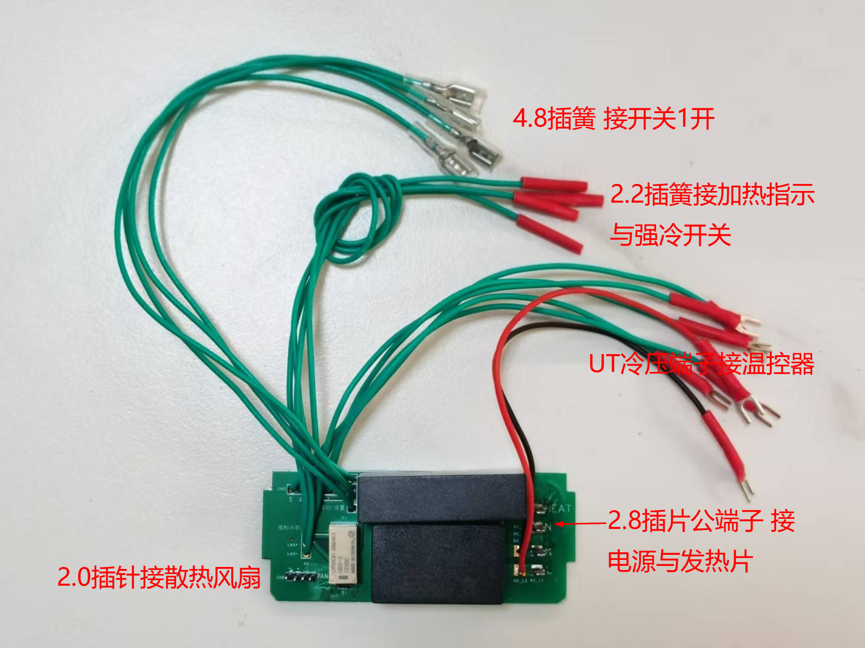

注意: 最简单_继电器控制板                                         只能用于继电器控制或者有继电器输出的温控器。
             01A_较复杂_兼容可控硅控制板1.1                   只有1个报警的温控器可以选这个,继电器输出和固态输出都可以
            01A_较复杂_兼容可控硅带延时控制板1.2          有2个报警的温控器可以选这个 , ALM1会延时一段时间后进行加热,调节延时的RC,可以获得不同的时间。只有1个报警的温控器,焊R3,不用延时电路。

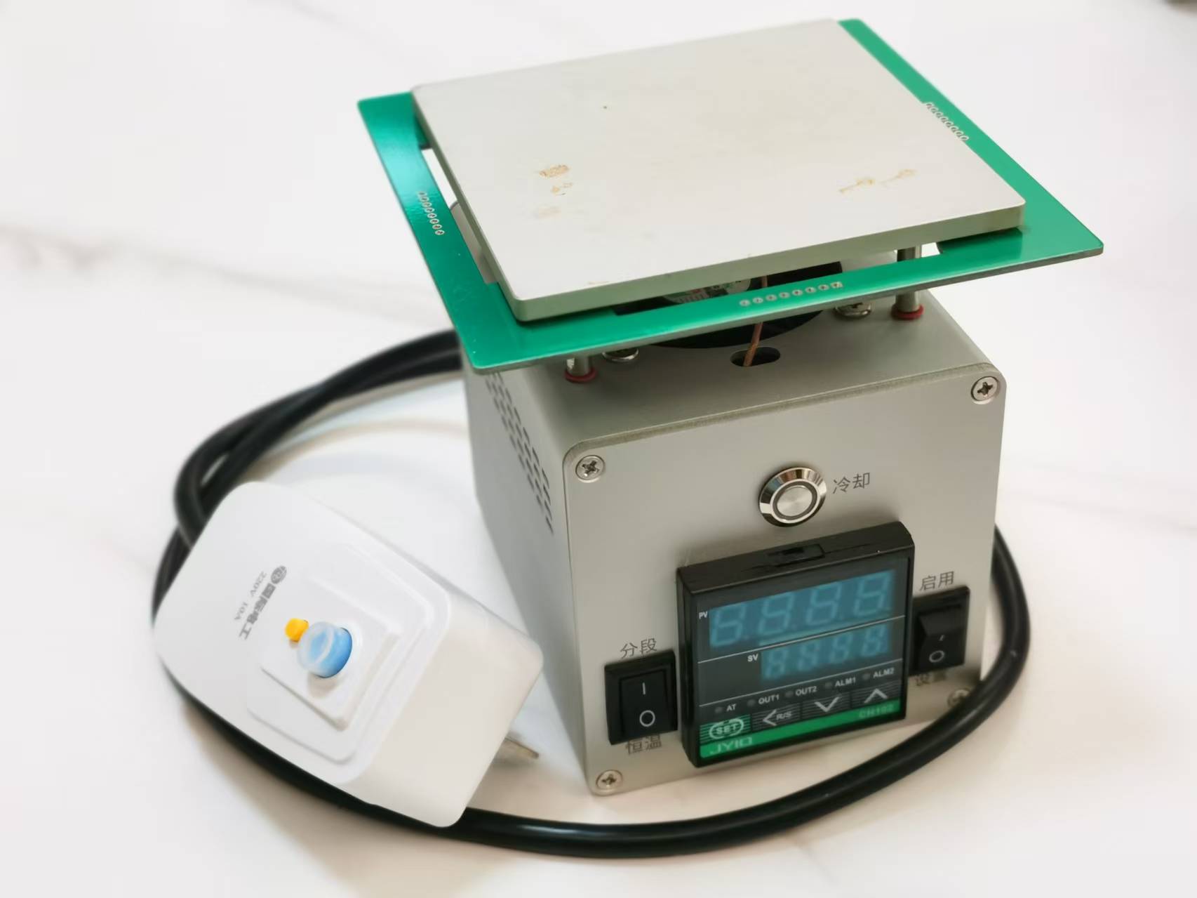

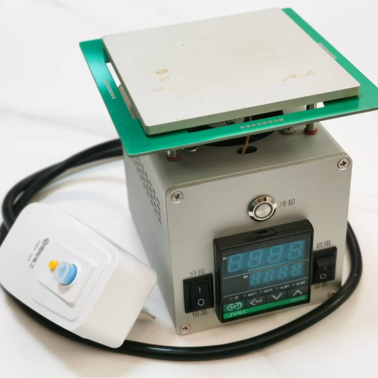

二、我个人的操作习惯:
       单报警的温控器(REX-C100 固态输出 48*48*86mm)  开关初始状态:   开关1:启用    开关2: 恒温
          1.  开关2接通恒温,开关1接通启用,温度到100°,开关1切换到设置,板子点焊浆,摆零件,温度低了开关1切换到启用,手动保持100°左右。
          2.零件摆完之后,到200°恒温一段时间,手动把开关2从恒温切换到分段。
          3.温度到250°,ALM1接通,自动停止加热,风扇工作,开始降温。
     双报警的温控器(CH102 双输出双报警   48*48*78mm) 开关初始状态   开关1:启用  开关2:分段
        1.  开关1接通启用,温度到100°,切换到设置,板子点焊浆,摆零件,温度低了就开关1反复切换,保持100°左右。
        2.零件摆完之后,开关1切换到启用,温度从100°上升到200°,ALM1动作,延时一段时间后,温度从200°上升到250°,ALM2动作,自动停止加热,风扇工作,开始降温。
         选单报警温控器的原因是,价格便宜,固态继电器输出的单报警温控器,只有12元。铝合金外壳只有105mm长,所以只能选86mm长以内的温控器。

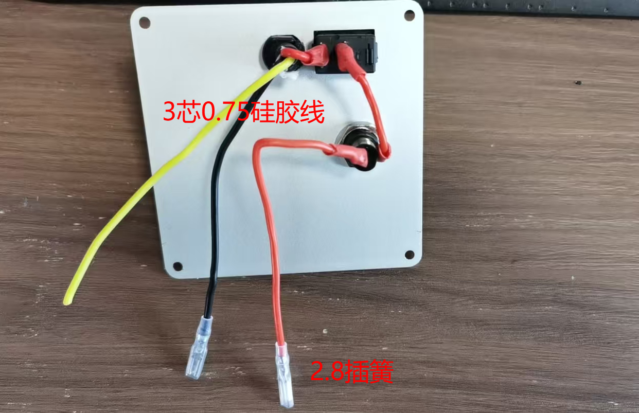

三、粗略组装过程
     1.发热板组装:
2.控制板
3.后板
