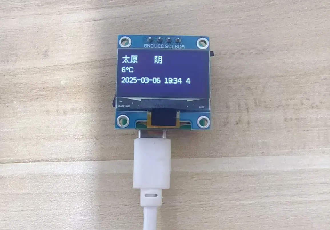

基于esp32_c3的便携时钟
项目功能
使用esp32获取天气,时间显示在OLED屏幕上
项目参数
直接使用USB下载,不用转串口,电路设计简单,便宜,方便复刻

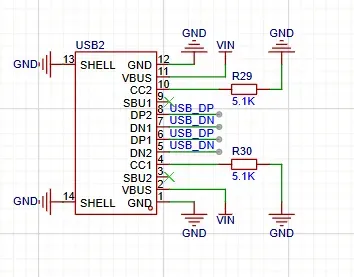

typec电路

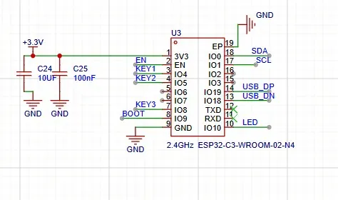

esp32
key
led
ldo降压
