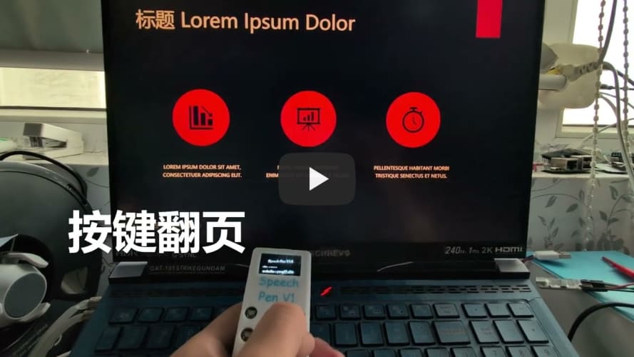

这是一项基于C语言的Speech-Pen演讲笔
程序源码: https://github.com/JasonYANG170/Speech-Pen
外壳文件: https://makerworld.com/zh/models/687229#profileId-615918
Speech-Pen
无法播放请点此使用BiliBili
本项目基于嘉立创ESP32S3N8R8开发板
优势
1.双核独立 陀螺仪 to USB HID 线程
2.硬件SPI高速陀螺仪数据读取
注意事项
本设备可选电池供电,不需要电池供电可无需焊接
本设备采用的激光二极管为3V电压
功能
  • ✅指哪点哪超级飞鼠
  • ✅OLED 演讲提示词显示
  • ✅激光笔
  • ✅伸缩棒
  • ✅蓝牙USB HID
  • ✅可调DPI
如遇问题,请向我提出issues
项目参数
  • 本设计采用ESP32S3主控,高性能双核低延迟响应;
  • 本设计采用MPU6050陀螺仪,以实现飞鼠功能;
  • 本设计采用SH1106 OLED,以实现演讲提示词显示;
  • 本设计采用激光二极管,用于激光指示器;
  • 本设计采用可更换天线,用于充当伸缩棒;
本项目遵循CC BY-NC-SA 4.0开源协议,使用本程序时请注明出处并进行版权声明
本项目仅供学习研究与学习,严禁非授权的商业获利,
如果您有更好的建议,欢迎PR
喜欢这个项目,请为我点个Star ⭐
