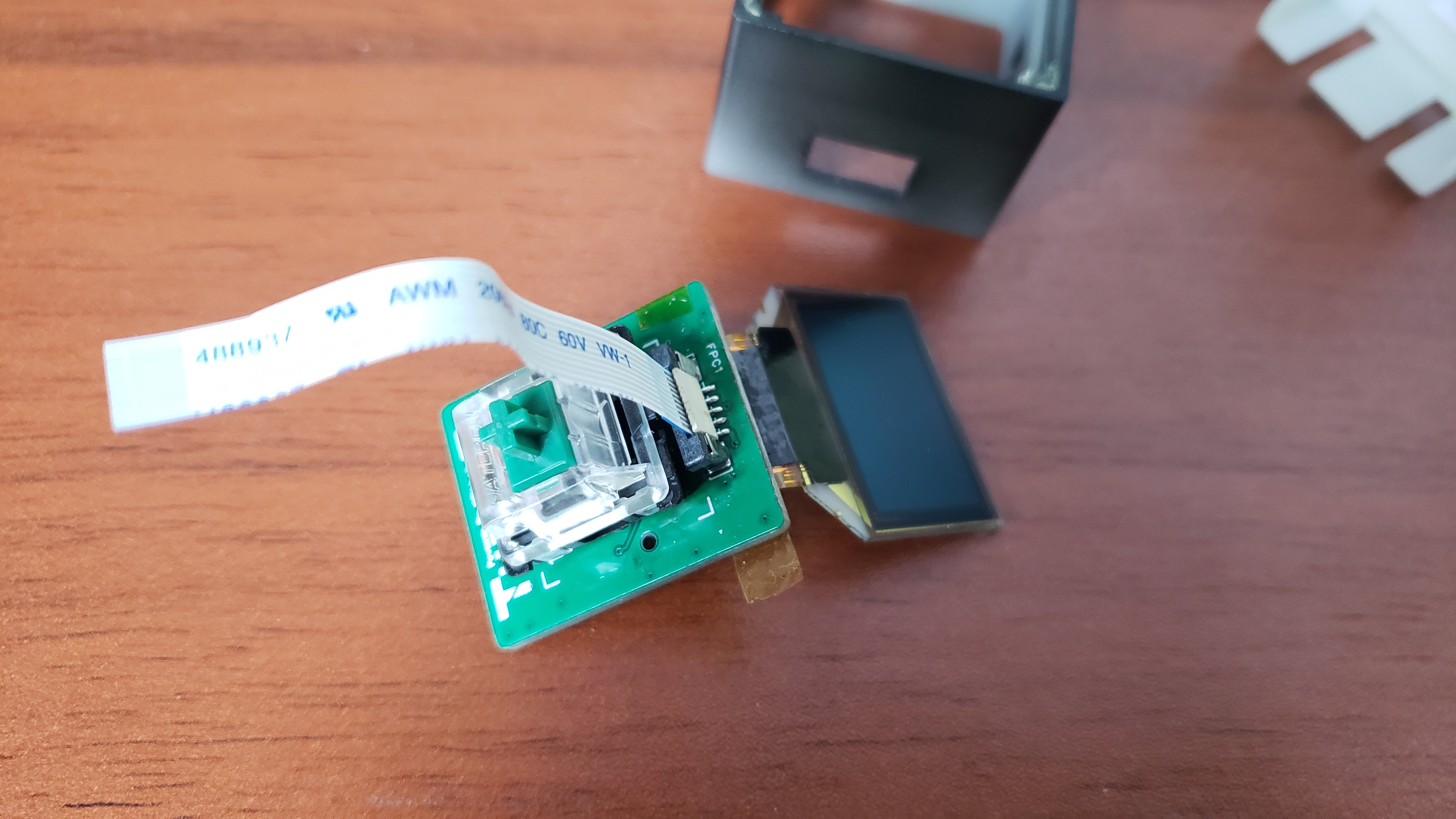

Assembly
透明探索版的详细组装视频在此https://www.bilibili.com/video/BV1aP411u7Am/
由于disp板未作修改优化,因此焊接装配上需要注意,可参考下图
3D打印1.3版本,在安装按键的时候需要注意机械键与壳子的方向配合
由于图片上传限制,可转至高清版
不需要充电功能的,那个充电芯片就不需要焊接了,即红框内所示不需要焊接

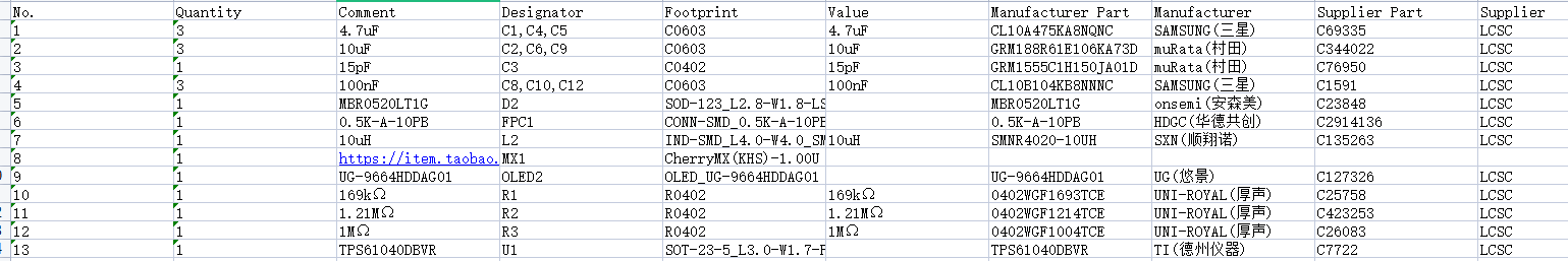

显示屏的那个bom需要按照3倍数量买
BOM.zip
