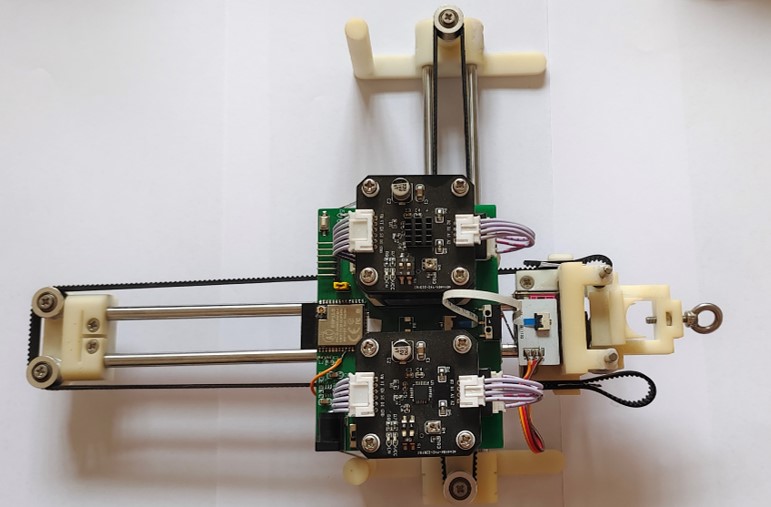

整体实物图
上面就是实物的整体结构图了。天热,我刚好放到能被太阳晒到的地方了,结果3D打印件被晒黄了,血亏呀。左右两侧为支撑架,也有触发限位开关的作用,后面的部件上安置了两个不带齿的同步轮用于传动,前侧结构安置舵机实现抬笔放笔。

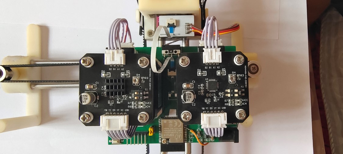

步进电机与3D打印部件之间有两个PCB板,一个用来垫高,一个是走线的主板,电源、主控、限位、电机接口啥的都在上面。
自行绘制的TMC2209驱动板,使得刚好可以安置在步进电机底部,使用PH2.0排线连接到主板上。主板与舵机之间使用FPC排线连接。

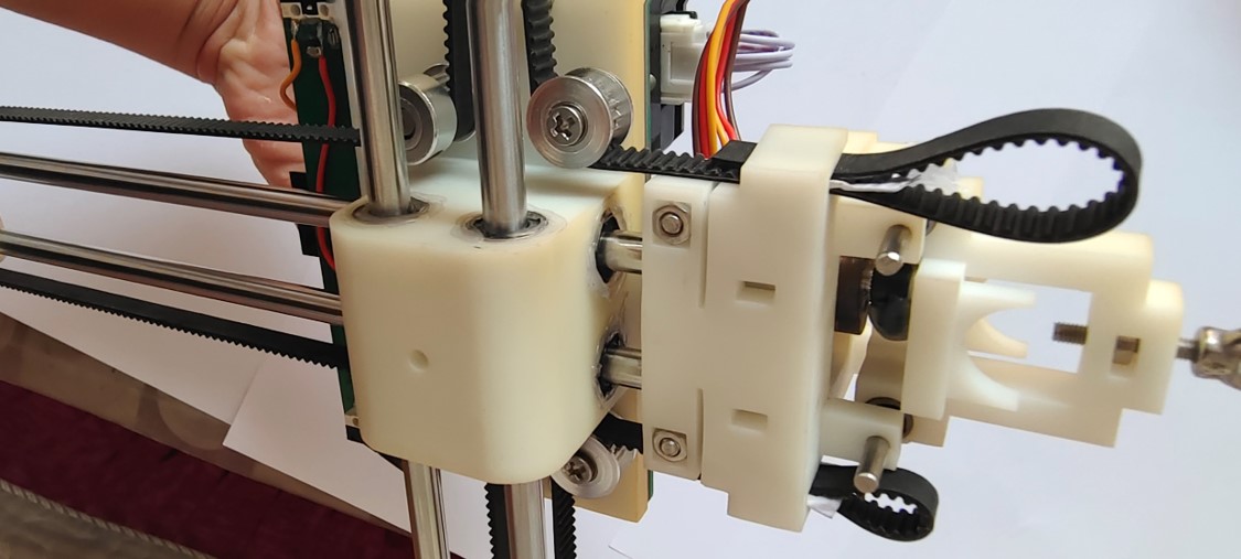

这是最关键的一个3D打印部件,也是最贵的一个。里面镶嵌着直线轴承,X轴和Y轴各两个,两侧还有带齿的同步轮。从上图可以看出,同步带的两端是卡在抬笔结构两侧的,因为调试时我经常拔掉在挤进去,整的很松,后面有时间了再做一下固定同步带的地方,最好能用螺丝加紧。

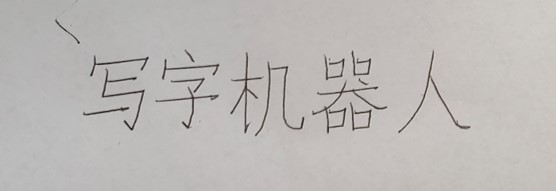

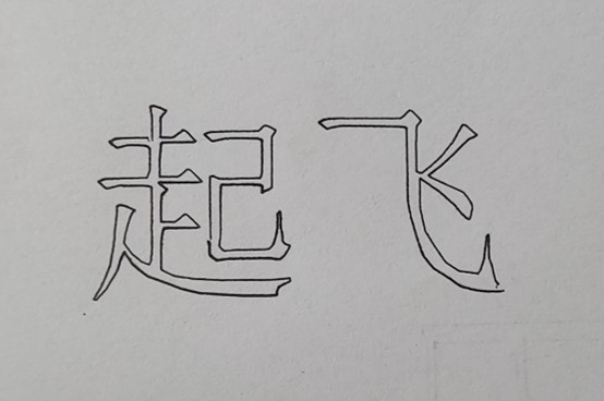

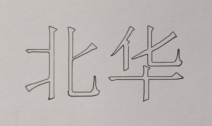

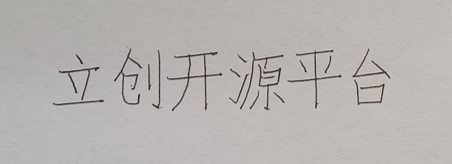

字体绘制效果
上面是使用微雕管家绘制的字体,都是轮廓字。
这是使用炽写绘制的单线字。

整个系统中感觉最影响绘制效果的就是前侧的夹笔结构,用的光轴和直线轴承,但是光轴和直线轴承之间间隙太大,用手一拨笔尖都能上下左右的晃动,非常非常非常非常非常非常影响绘制效果,在绘制时受力不均时笔尖就会发生偏差,本该闭合的曲线却没有闭合,以后想整了一定得把这改改。
还有就是同步带的松紧问题,工作一段时间就感觉同步带会松点,同步带的两端是夹到抬笔结构两侧的,时间长了就松了,夹不紧,得改改,改成用螺丝或其他方式加紧固定。
还有个问题,整体会有头重脚轻的情况,如果夹笔结构伸出去的较远,因为还有笔相对来说有点重,抬笔那部分整体会向下倾,有时候是抬笔状态,但笔尖却接触到纸了,只能重新把笔抬高点。
