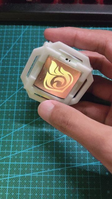

Main Features
  • 添加重力传感器,可用于自动切换屏幕方向
  • 添加环境光/距离传感器,可用于自动调节亮度并作为第二按钮
  • 同时兼容EC190707与1489-EBD7两种开关IC,通过焊接跳线进行选择
  • 添加扬声器/无源蜂鸣器电路,可播放音频(代码暂未实现)
  • 提供面向制作/面向开发两种版型

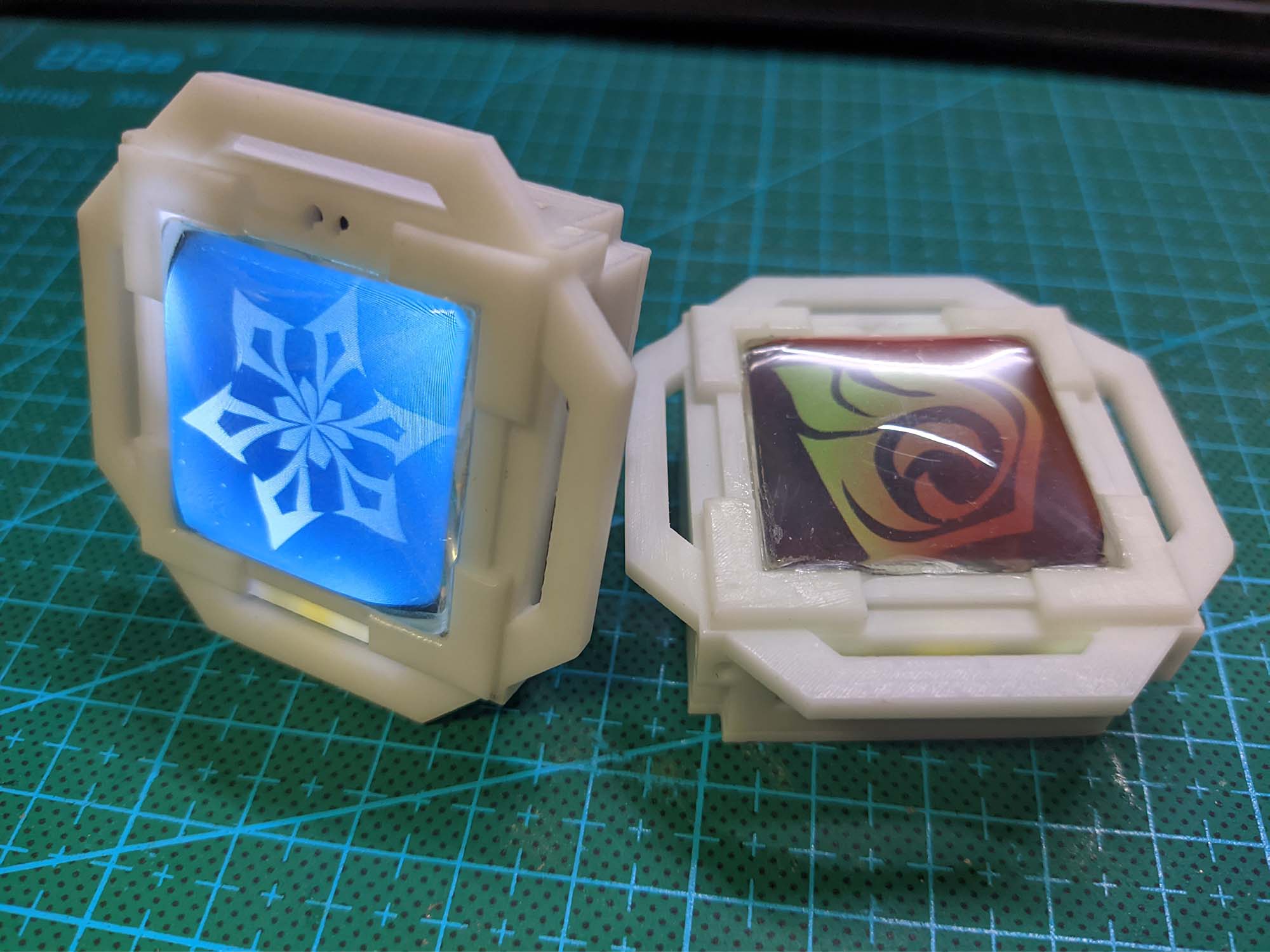

  • 外观
    外观

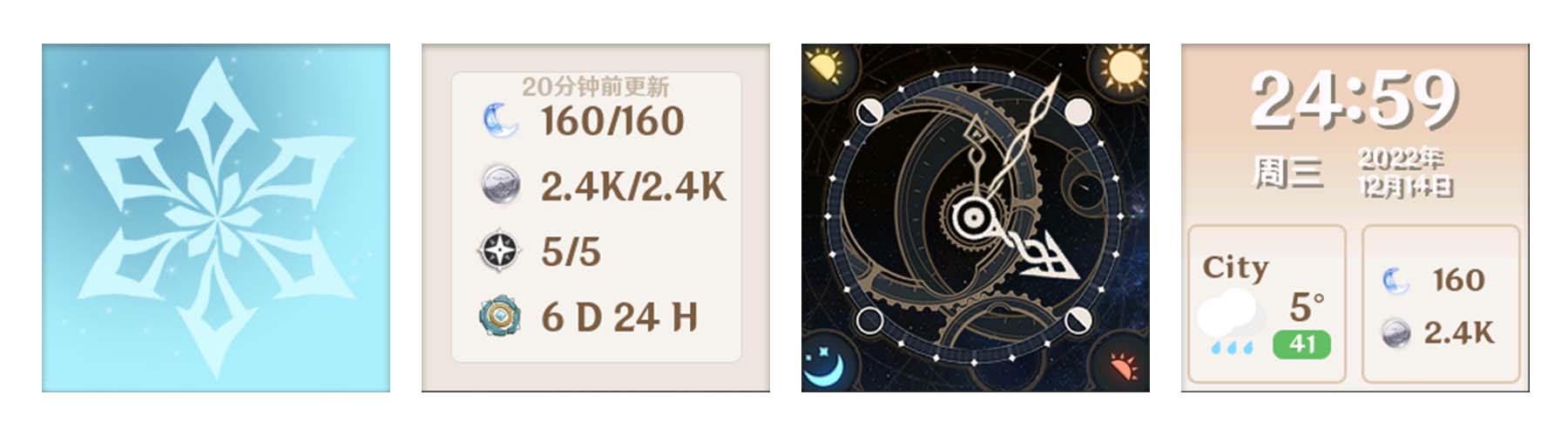

时钟与树脂查询

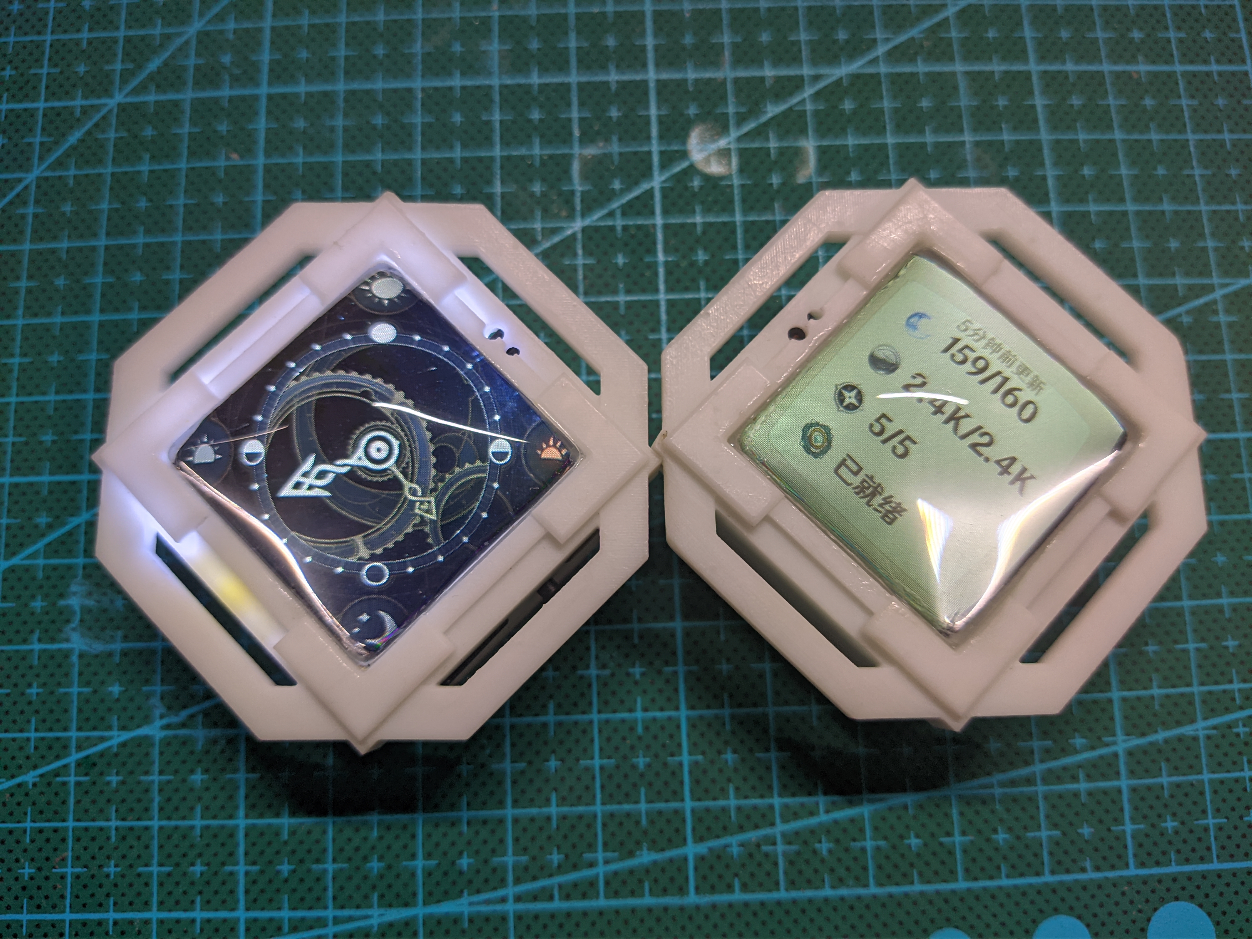

  • 距离传感器作为按钮使用
    距离传感器作为按钮使用

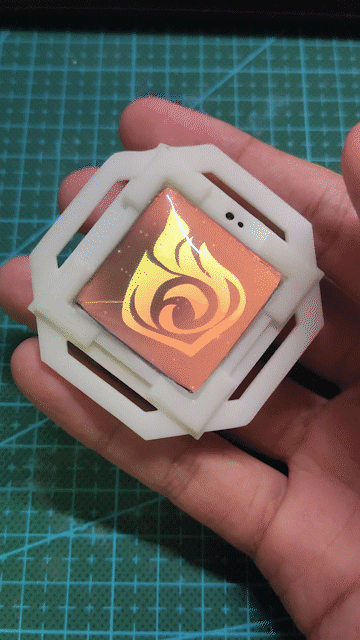

  • 屏幕自动旋转
    屏幕自动旋转
固件 - Project Vision L
主要界面
  • 显示元素(播放mjpeg视频/jpg图片) ✅
  • 树脂查询 ✅
  • 主题时钟 ✅
  • 多语言支持 ✅
  • 兼容多种硬件 ✅
  • 自动更新 ✅
  • 天气时钟 ✅
