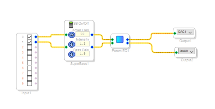

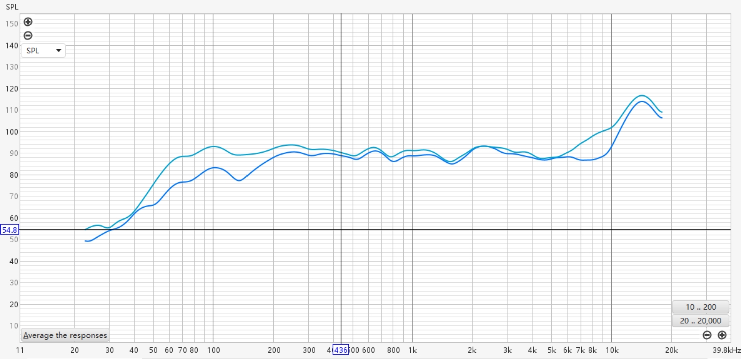

验证
简单使用super bass和EQ增强低频和高频低谷频段,对比前后的频响曲线(录音设备非专业,仅供参考)
