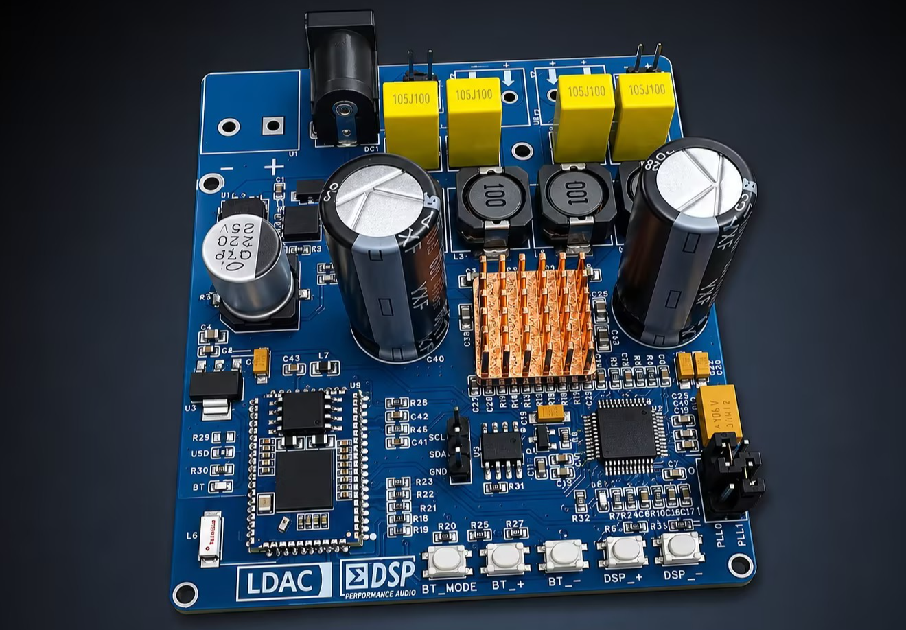

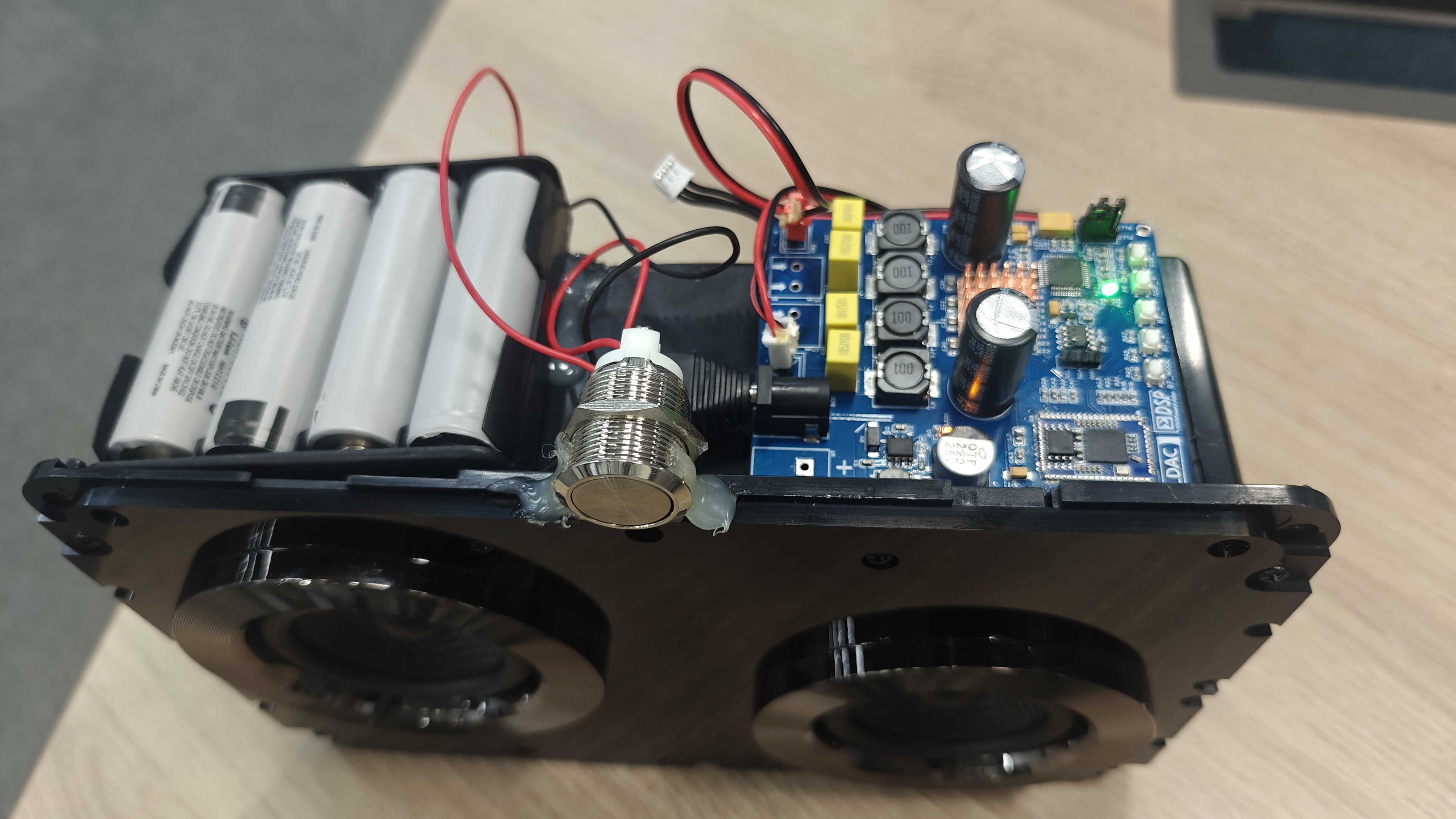

QCC3084 + ADAU1701 + TAS5828纯数字链路 目标能调音+听个响 已验证
简介:QCC3084 + ADAU1701 + TAS5828纯数字链路 目标能调音+听个响 已验证
MIT License
创建时间:2024-10-20 11:40:26更新时间:2026-06-22 14:08:29
  • 设计目标能用就行,没有任何保护
  • 为消耗库存,部分电容使用了偏大的型号
qcc3084引出自带的3个按键+两个LED。这里没有使用到usb功能因此usb的灯没有贴。
dsp引出两个按钮和一个LED,目前只使用到了LED
1701没有asrc,使用蓝牙时需要保证采样率不变。目前只验证过AAC(44.1KHz)和LDAC(96KHz)
烧录程序的方式见我上一个工程

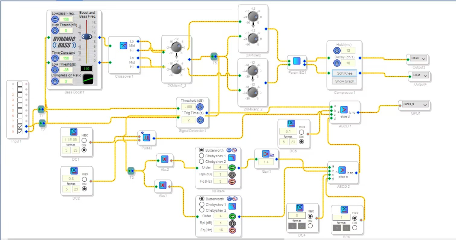

最后分享一下我对于该箱体的sigma studio工程。上半部分是调音,下半部分是LED灯的控制,在播放音乐时会根据低频的节奏闪烁
