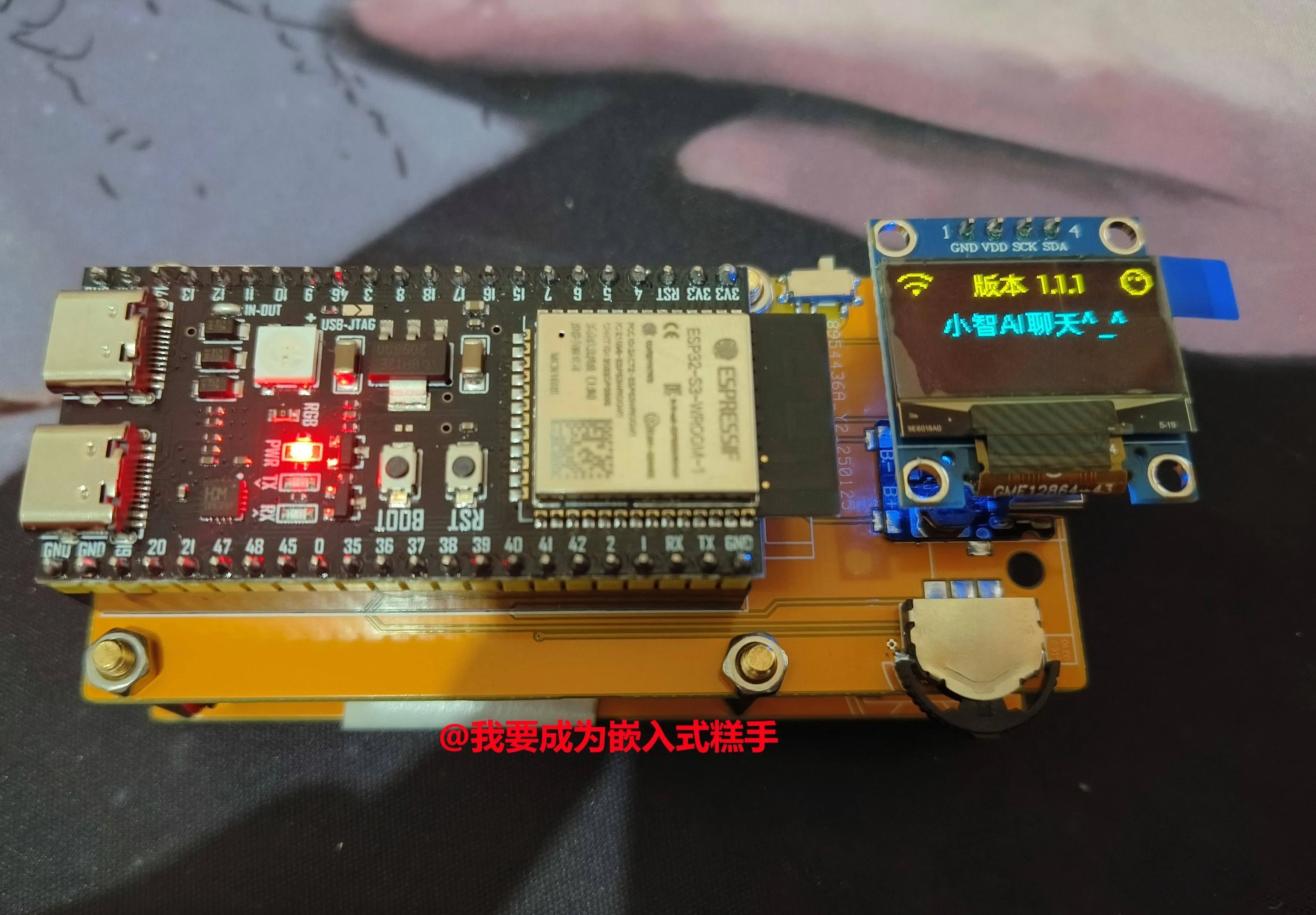

该项目是虾哥在GitHub上面开源的小智ai对话,通过PCB复刻改良之后,最后考虑到我实际需要的改良版。

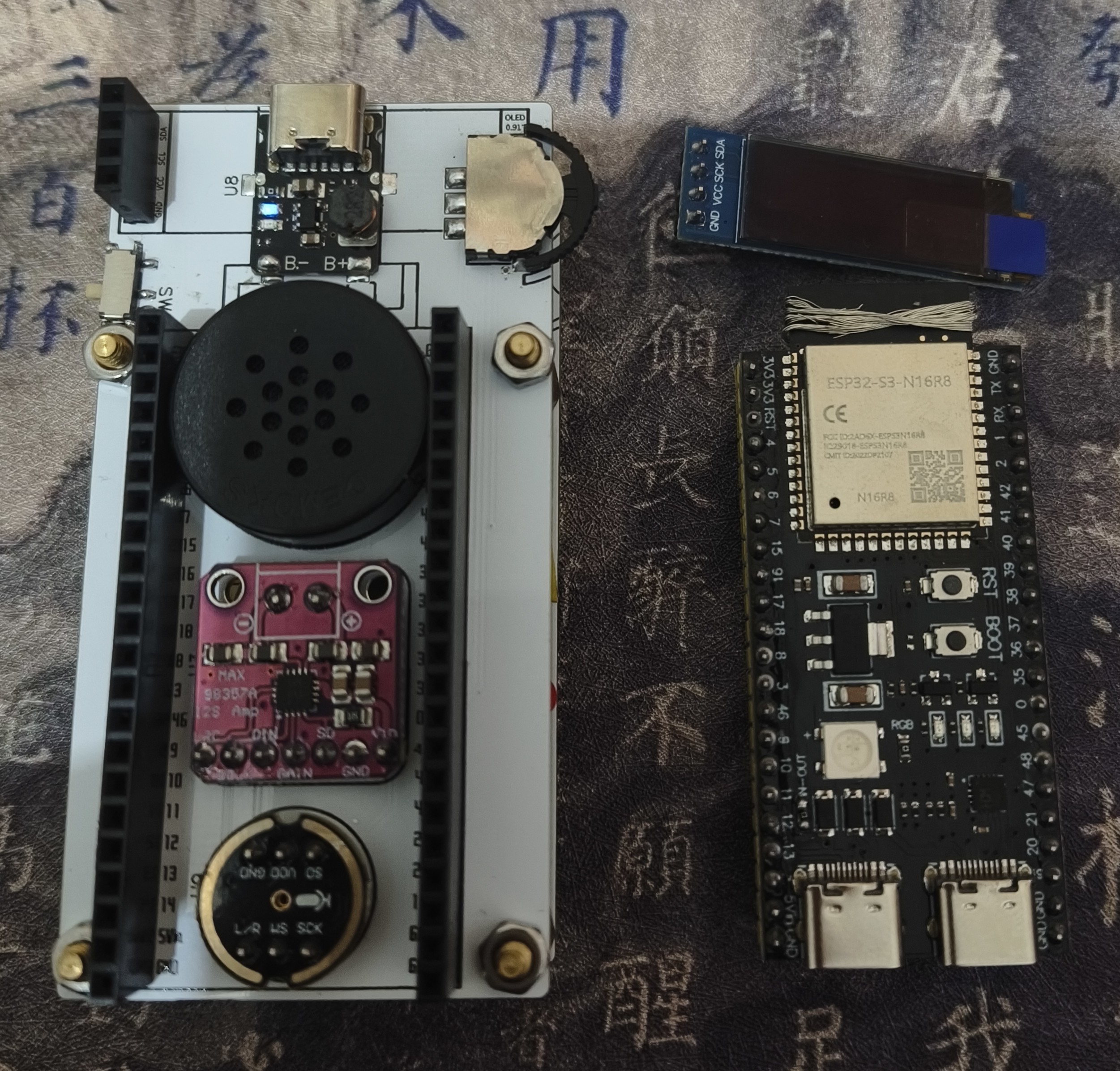

更新

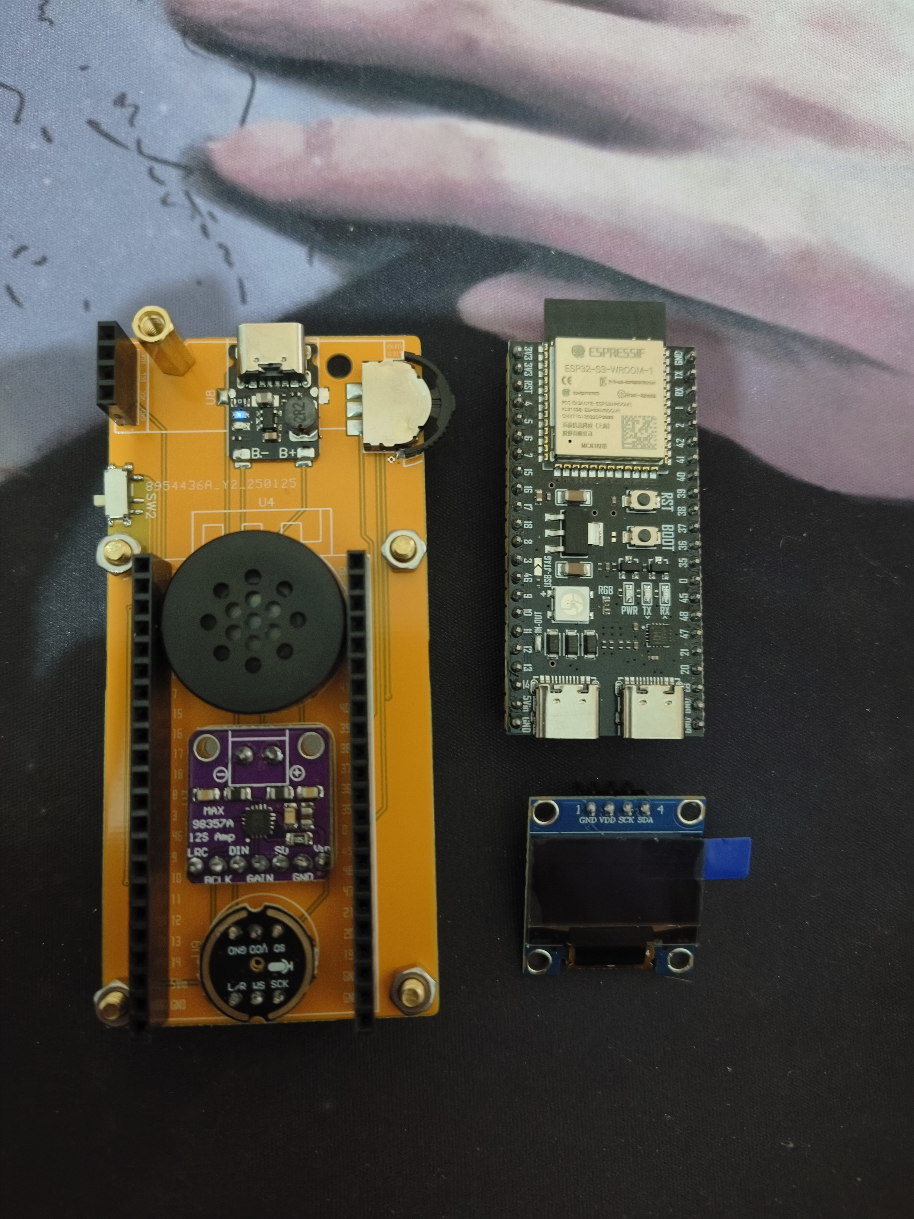

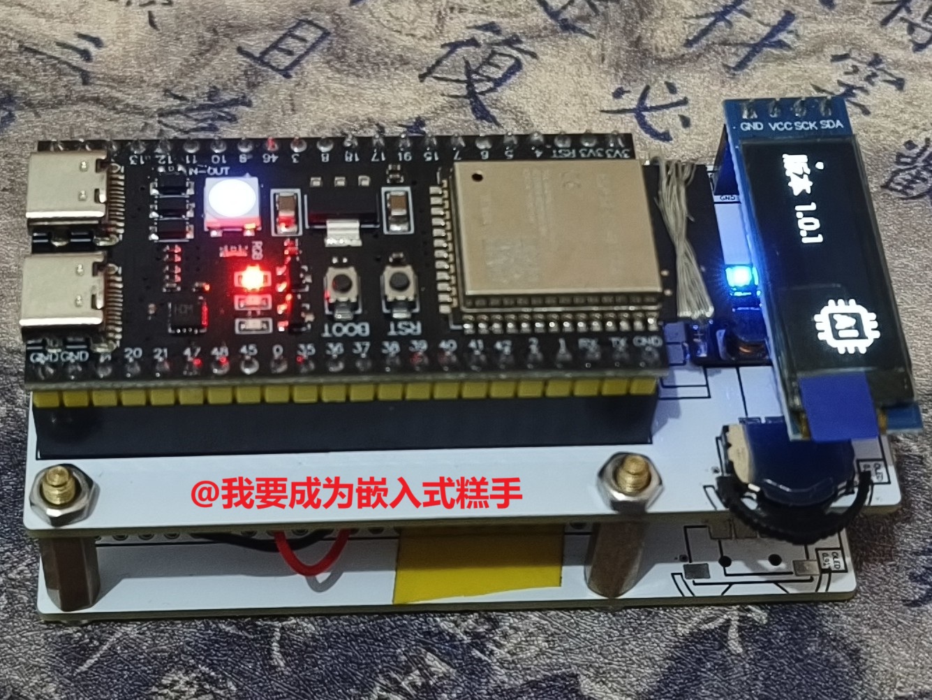

2025.2.14更新:之前PCB版本不能兼容0.96屏幕,ESP32的天线会和屏幕触碰到,也不美观,在此基础上,我重新改良了PCB板的走线;考虑到屏幕容易损坏,我分别在PCB板上多加了0.91和0.96屏幕的支撑铜柱,并且实物验证了,功能没有问题。可以在文章最后看我之前做出来的小智,以及现在新的小智的图片进行比对。随便下载一个版本,可以在线升级成1.1.2版本(0.91屏幕),1.1.1的0.96屏幕固件我已经放在最后了,可以自取。
2025.2.25更新:将制板文件放在了附件里面,更新了固件为1.3和1.2.1的0.96oled屏版本,附件自取

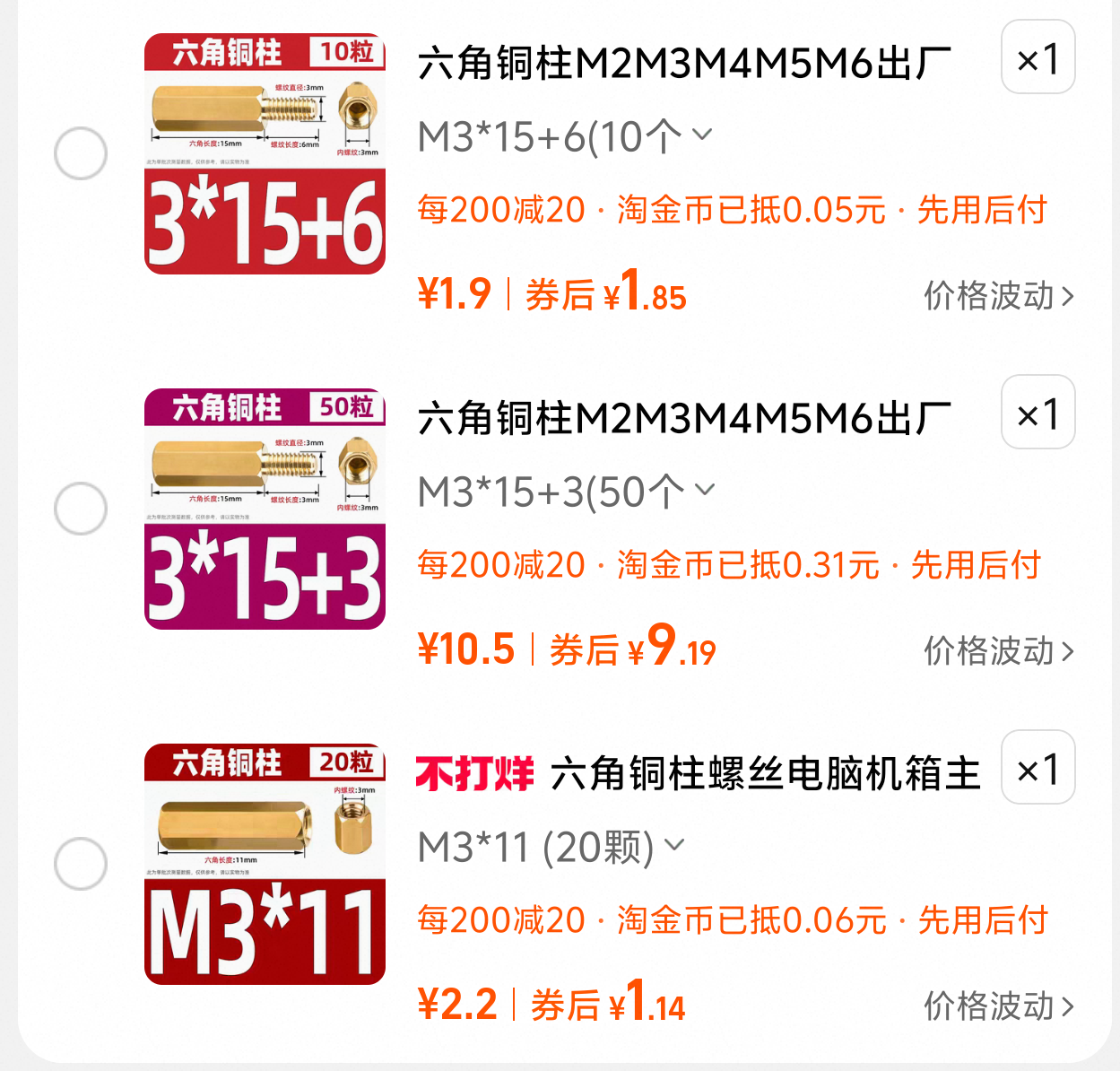

项目功能
实现虾哥小智ai对话的功能
拨轮开关控制音量并可以打断小智

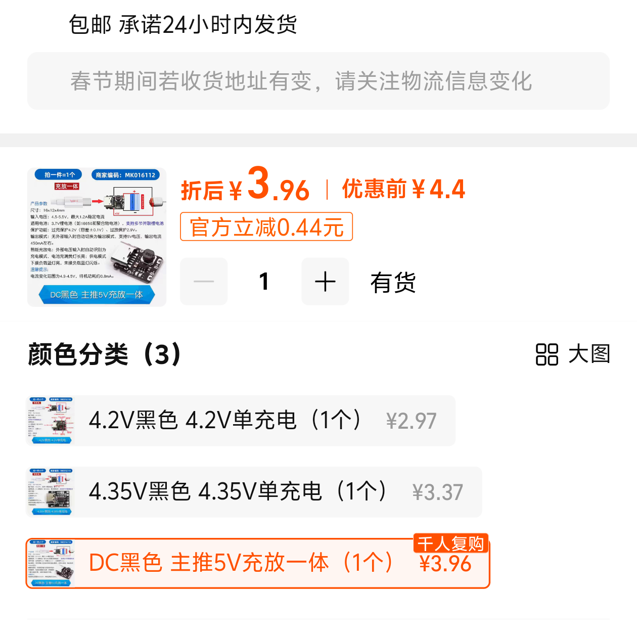

电池和5v充放电一体模块可以长时间待机,并循环使用

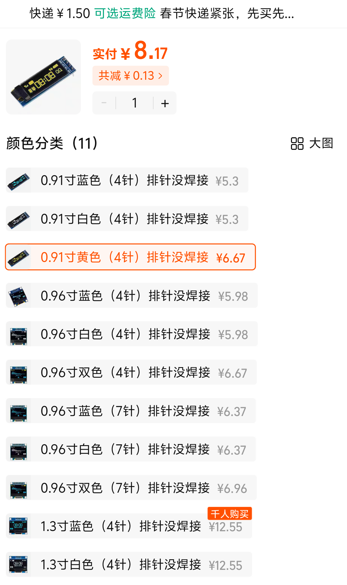

可以换接0.91或0.96大小的OLED屏(0.91只能显示表情,0.96可以显示对话,不同的屏幕需要烧录不同的.bin文件,文件我会放到最后,你也可以进入俩个作者群的群文件查找或者进入他们的飞书查找)
改良内容
修改内容如下:
1.省去多余的拓展引脚
2.删去多余的焊盘和线路
3.增加支撑铜柱,改良0.96大小的OLED屏幕与ESP32外露天线冲突的问题
4.改良走线
注意事项
- 5v充放电一体模块不好焊接,建议使用锡膏+加热台
- ESP32-3S模块特别容易买到信号不良的产品,如果信号不良,就像作品封面一样,缠绕三圈铜丝(剥皮的导线)
- 打印的PCB板前俩个孔选择使用,若接入0.91的OLED,选择右边离针脚最远的铜柱;若接入0.96的OLED,则选择左边离针脚最近的铜柱

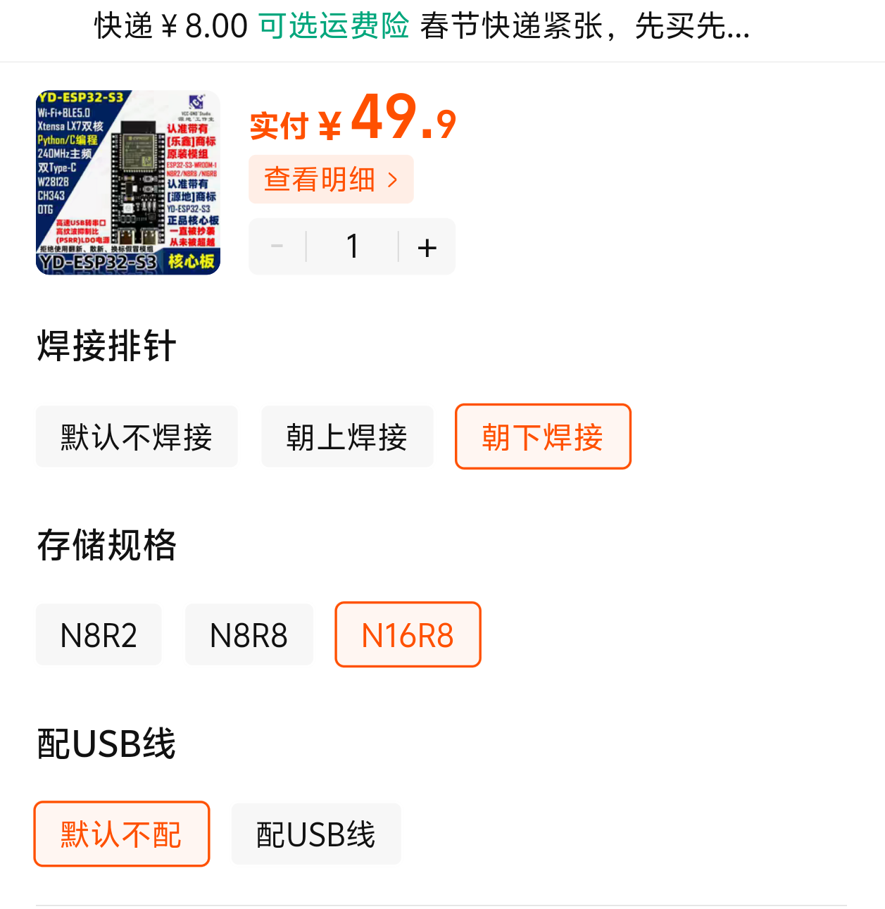

- ESP32-3S自行购买,买完整且有乐鑫标志的,不要买右上角缺一块的
- 有焊接能力的,可以选择不买焊好的元件,可以省一笔钱

1.ESP32-S3:42元左右(不加运费)

3.5V一体充放电模块:4元

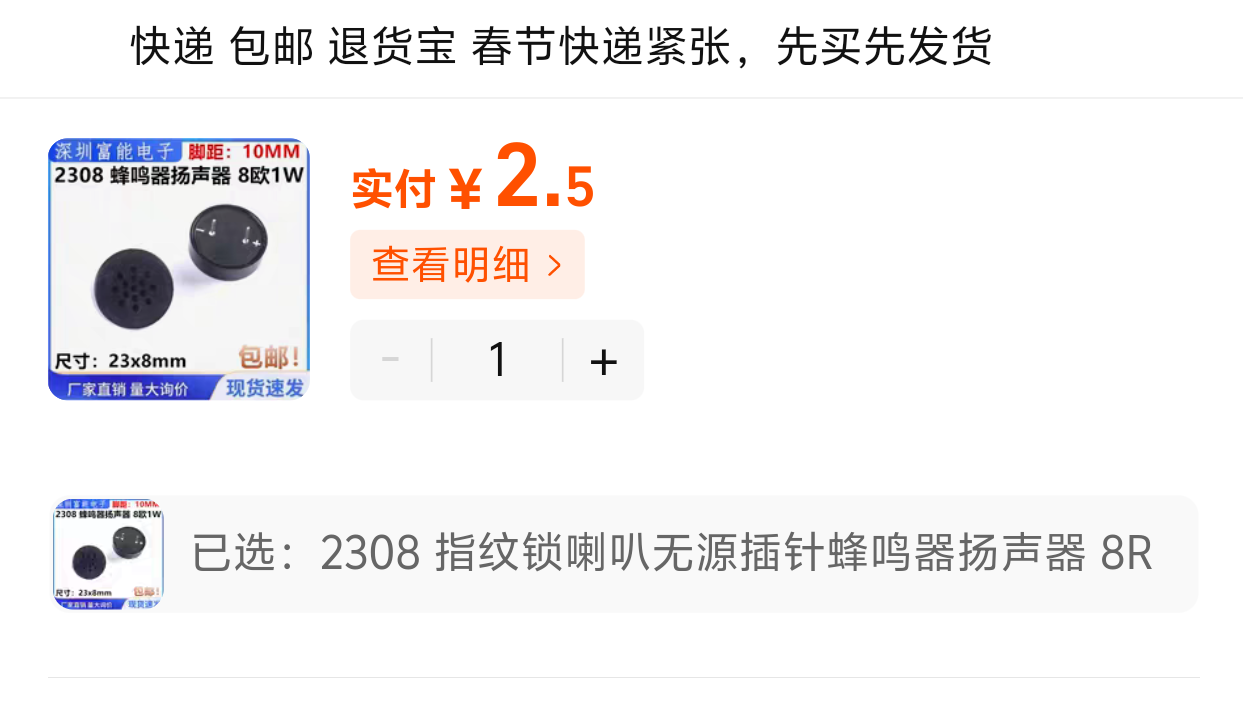

5.OLED屏幕:6.8元(0.91寸)or8.17元(双色,0.96寸)

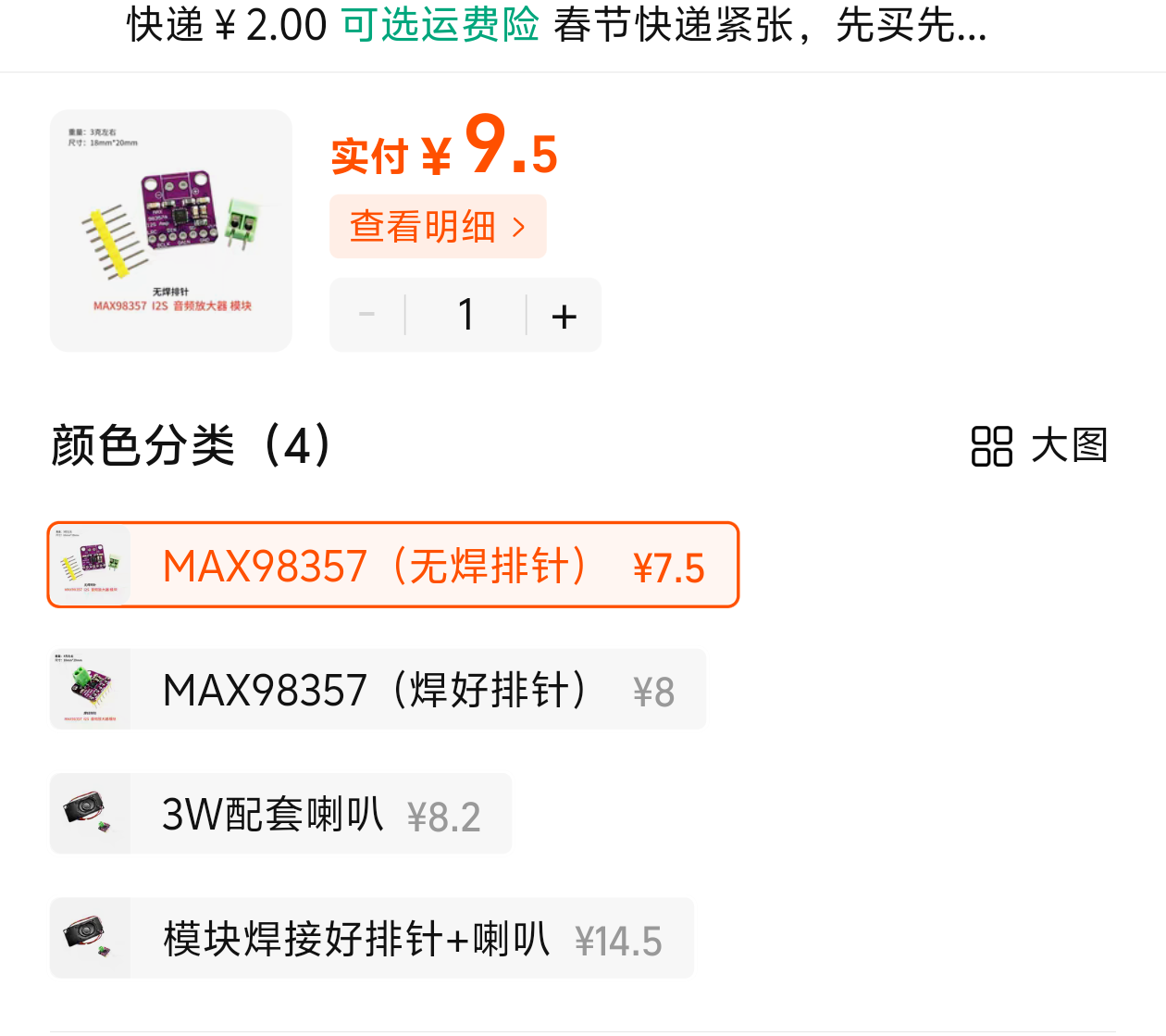

6.音频放大器模块(下面简称运放):9.5元

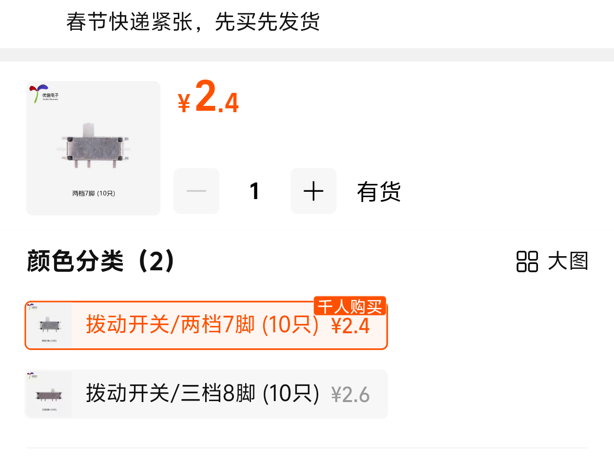

7.拨轮开关+七脚开关:6.8元(0.4元一个拨轮开关,2.4元10个七脚开关,4元运费,建议多买一点)

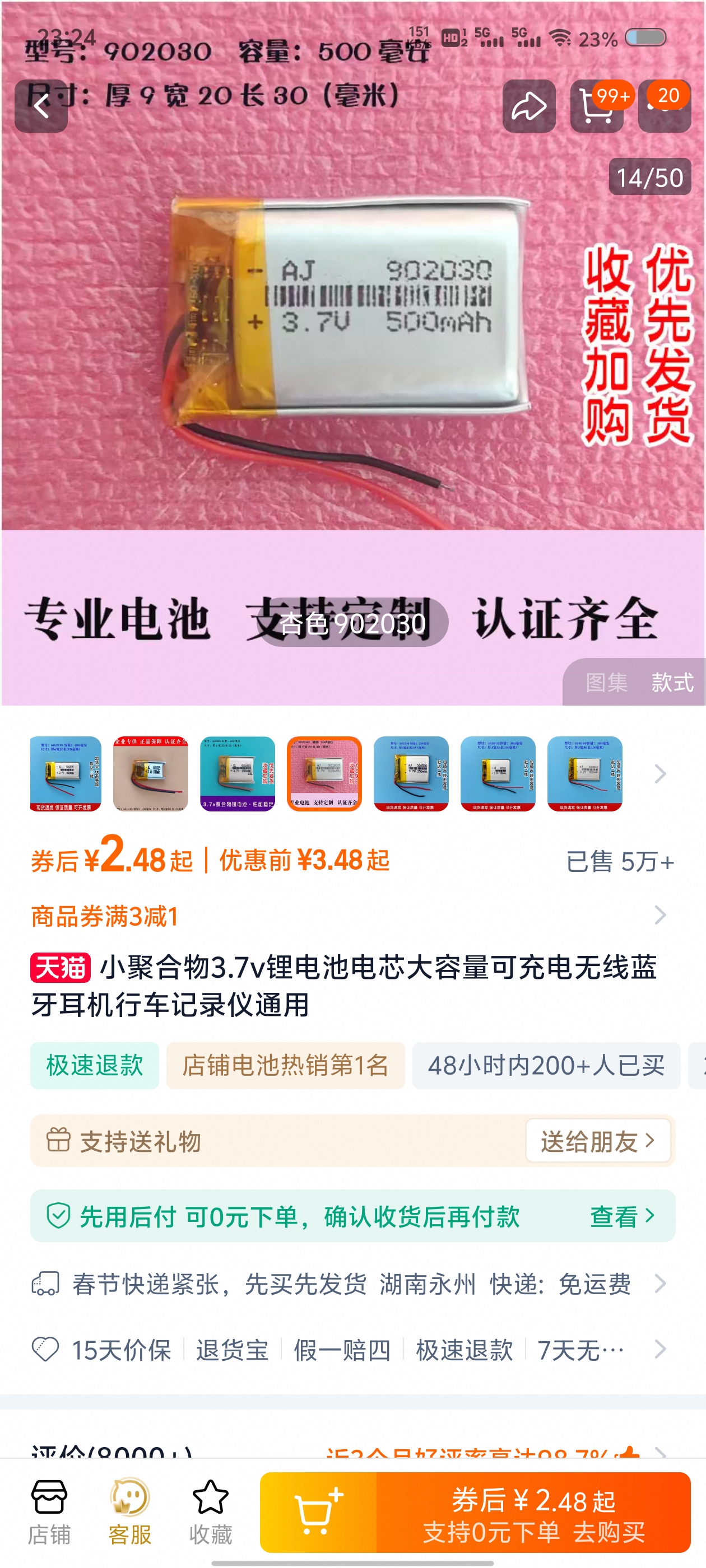

8.电池:13元(12.几几,懒得算小数点了,不要买太厚和太宽的,容量大小都可以,价格的差别,我买的数据是:玫瑰金色-523450-1000mah)

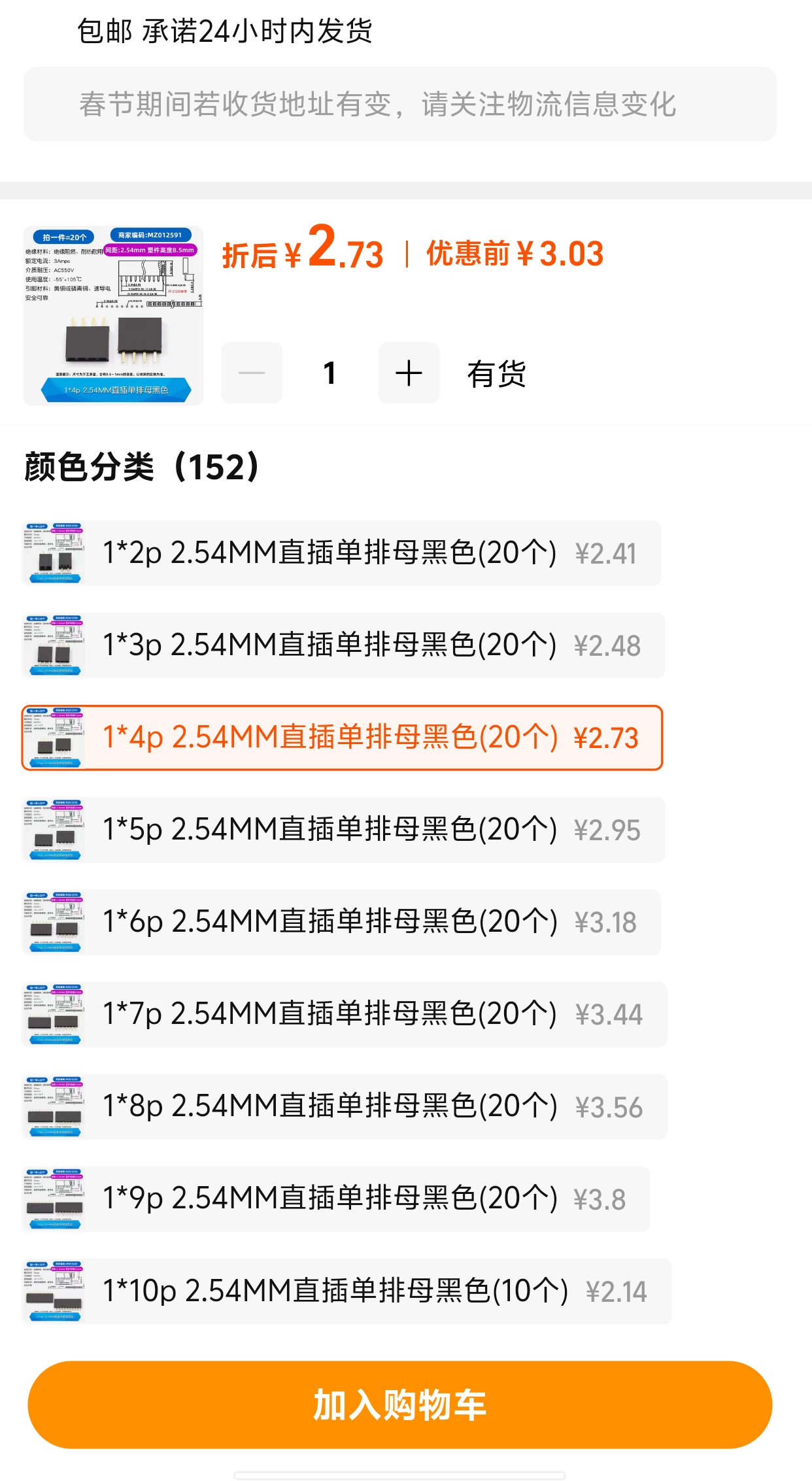

1.4P单排母座

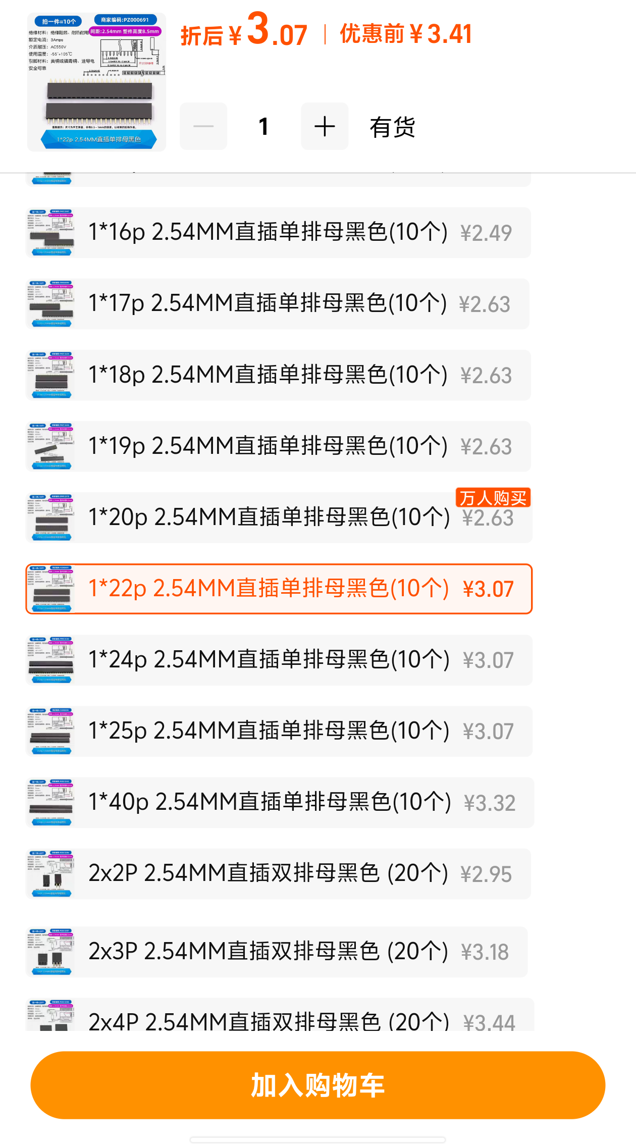

2.22P单排母座

4.2308喇叭

10.功放

13.七脚开关

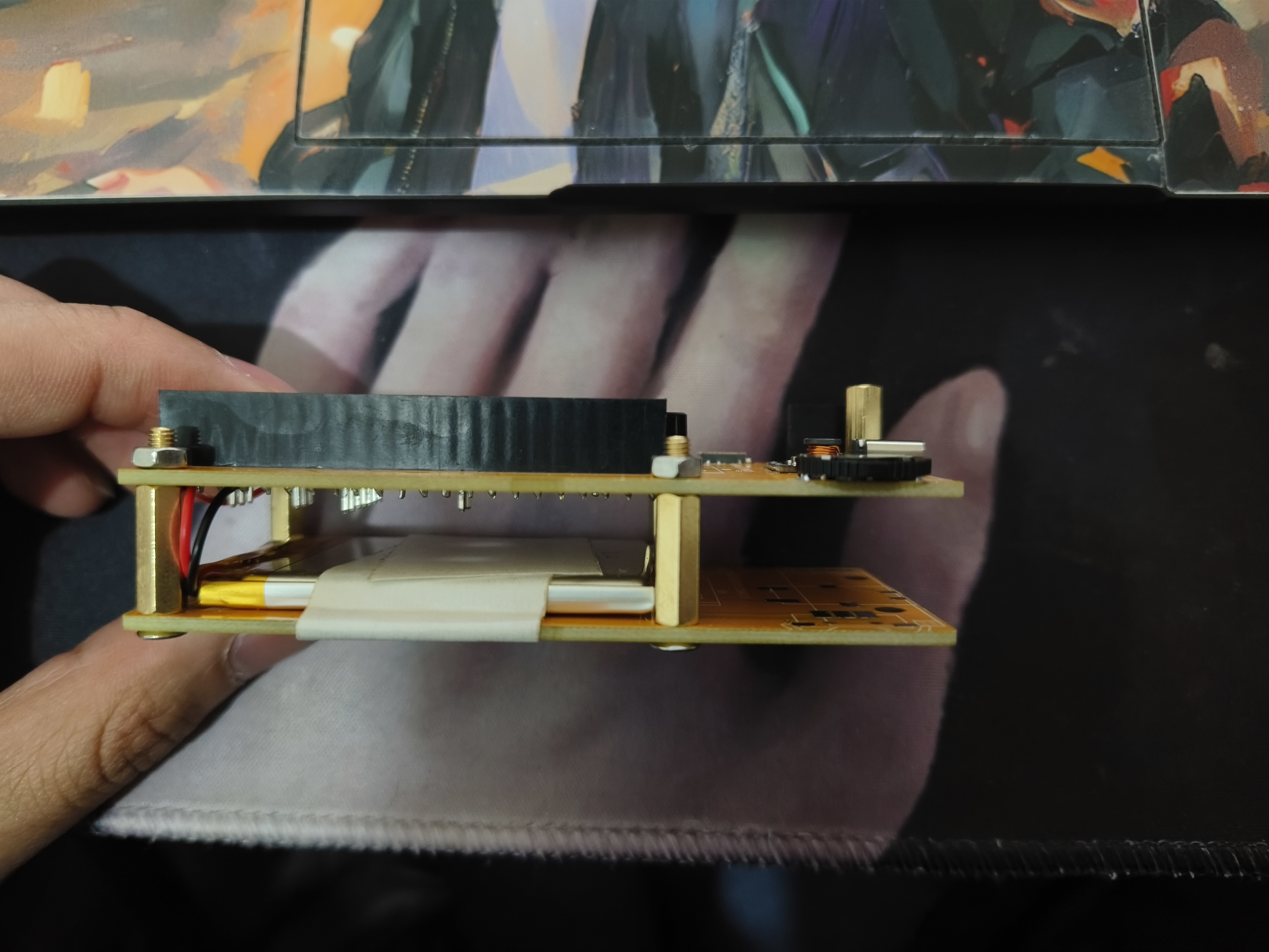

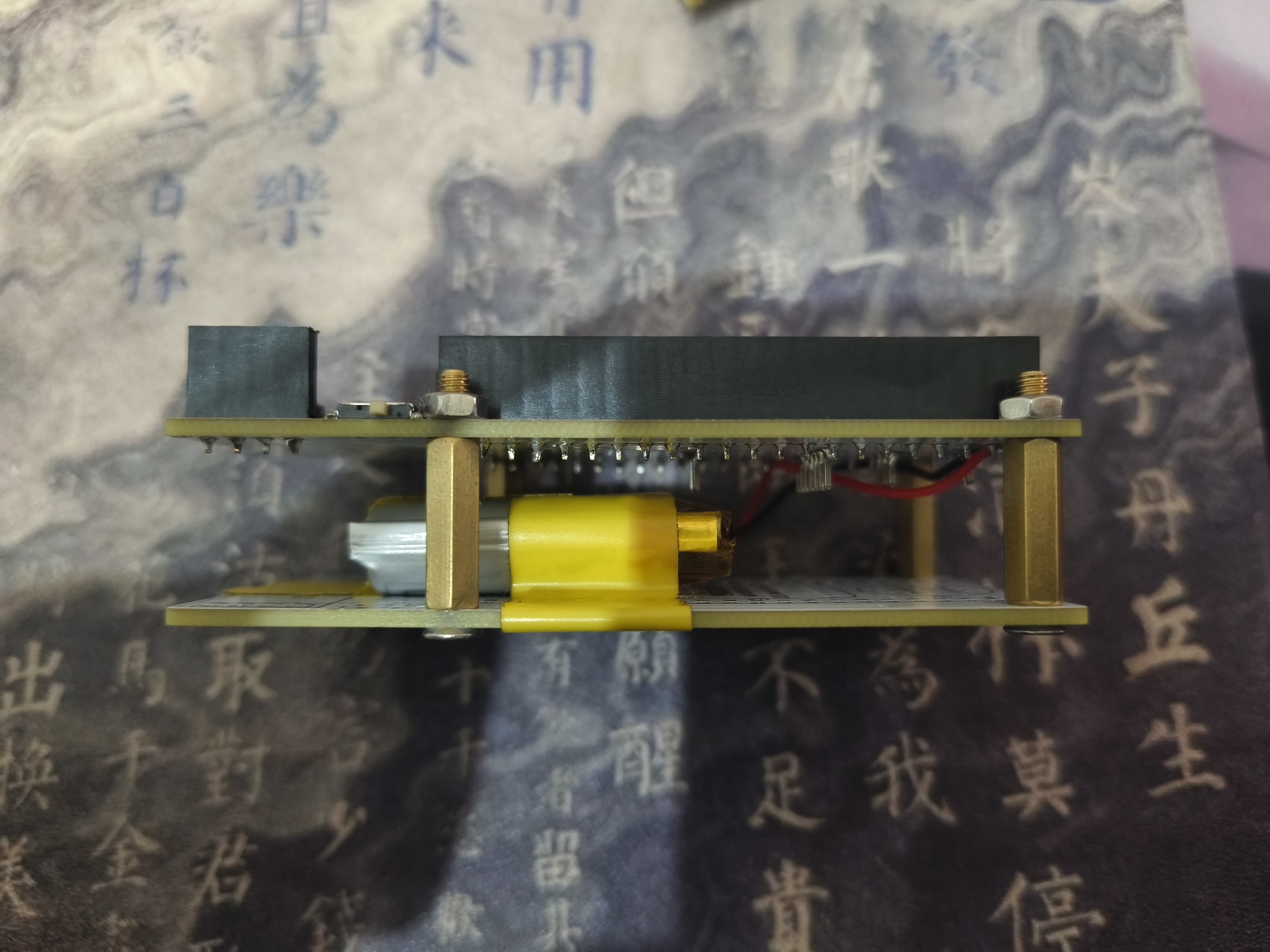

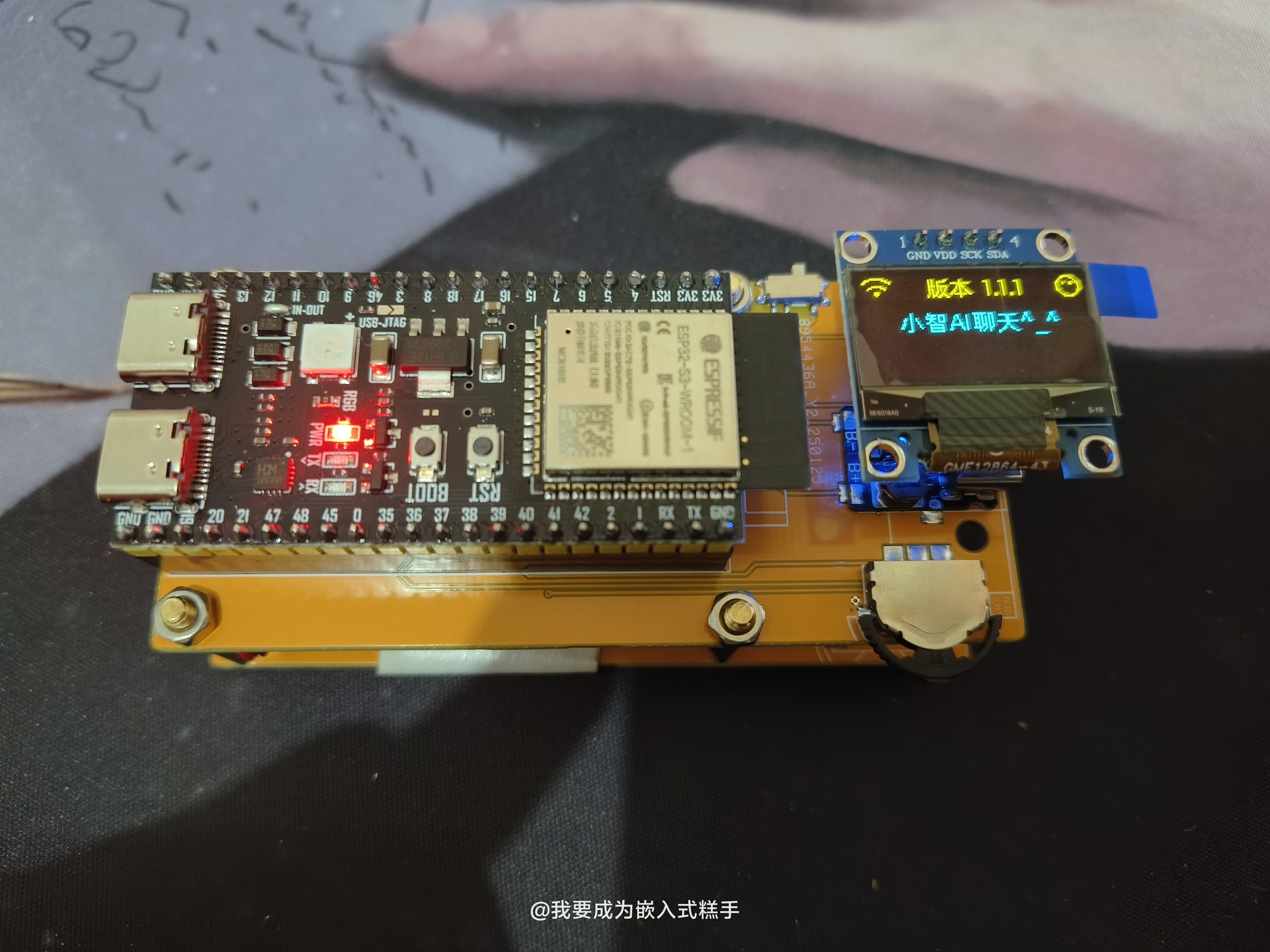

旧的实物图
图1:拆开侧视
图2:拆开后焊接好的图
图3:整体图
新的实物图
图1:拆开侧视
图2:拆开后焊接好的图
图3:整体图
