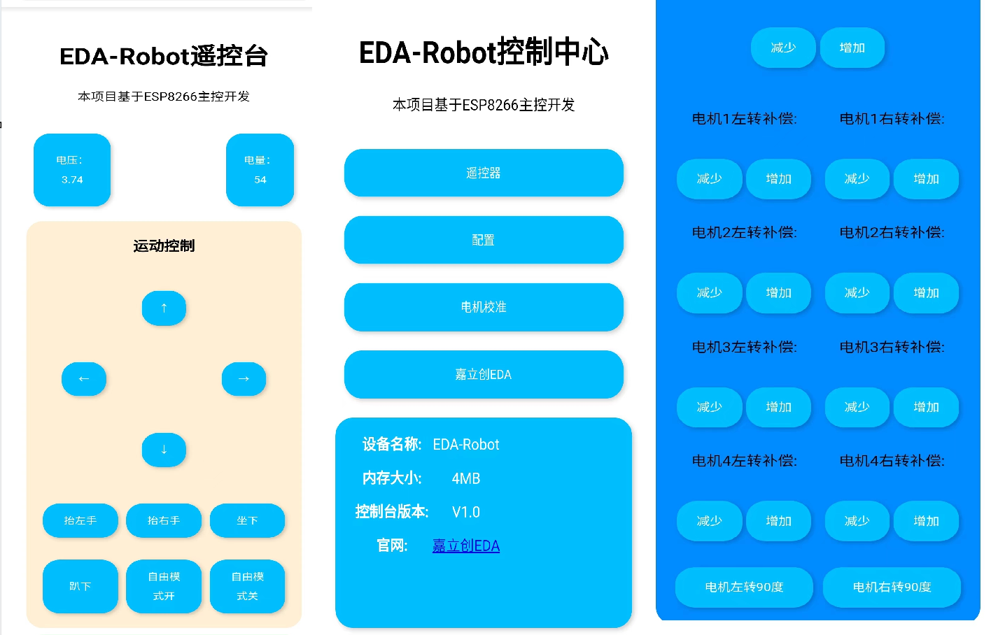

项目功能
1.手机连接ESP8266创建的WiFi热点,浏览器访问设备IP 192.168.4.1。
2.‌宠物交互‌:触发预设动作和表情动画。
3.‌界面切换‌:显示时间、城市天气。
4.‌电量监控‌:实时显示电池电压及剩余电量百分比。

本项目使用VSCode中的PlatformIO插件进行开发,data文件夹里存放的html文件,src文件夹存放固件源代码。如果需要修改源代码,请自行下载源代码修改即可。如若不需要对程序进行修改,则直接下载firmware.bin程序固件和spiffs.bin文件系统固件。

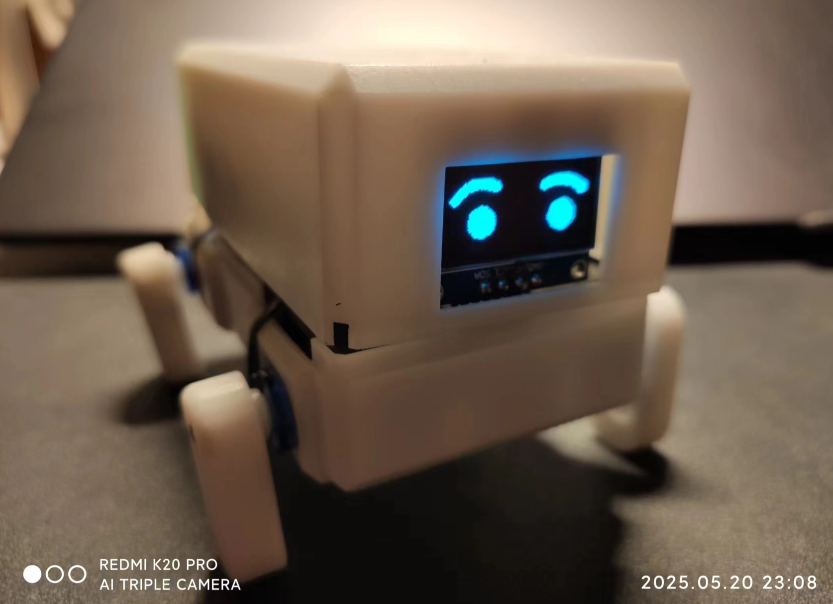

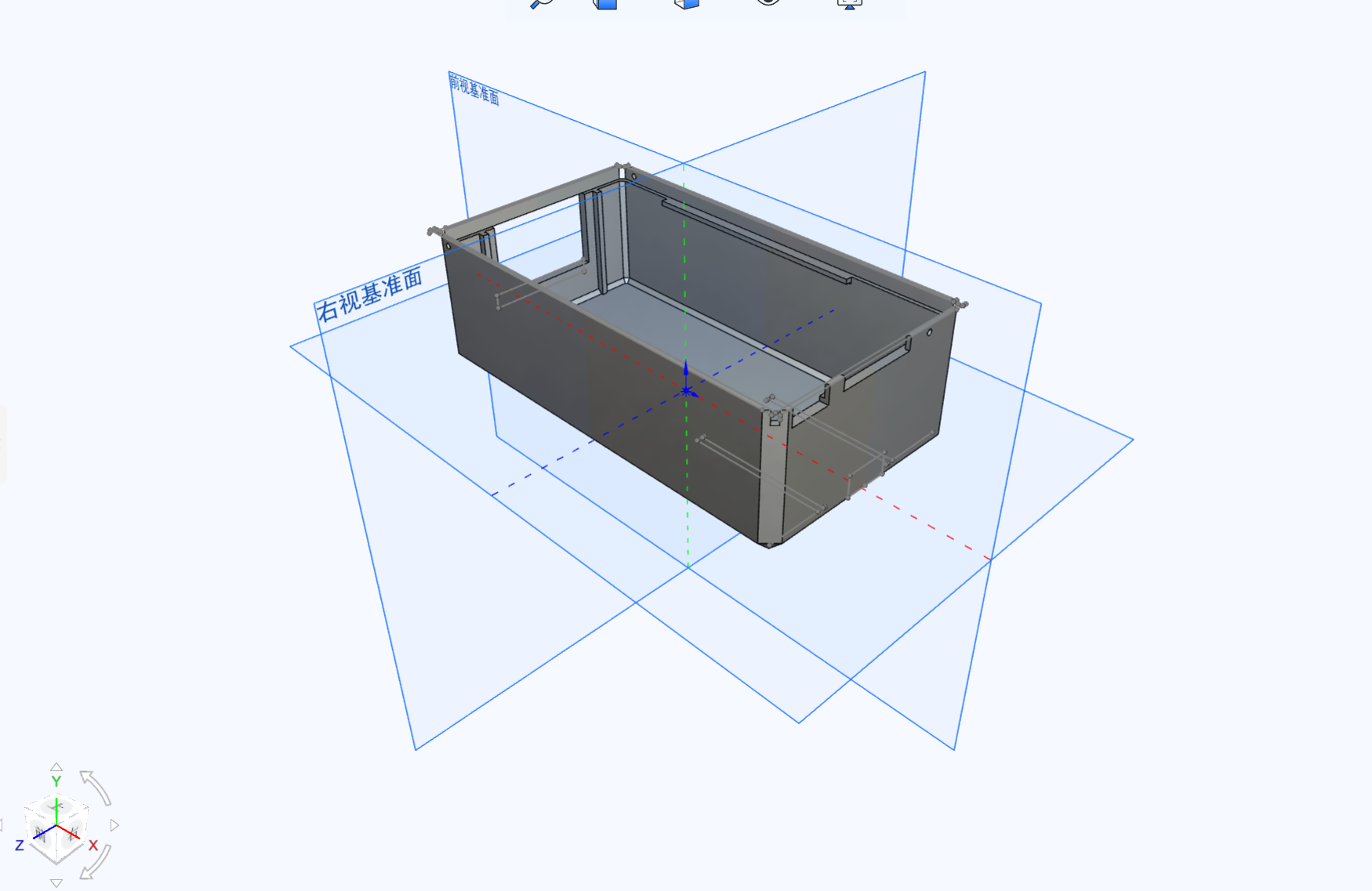

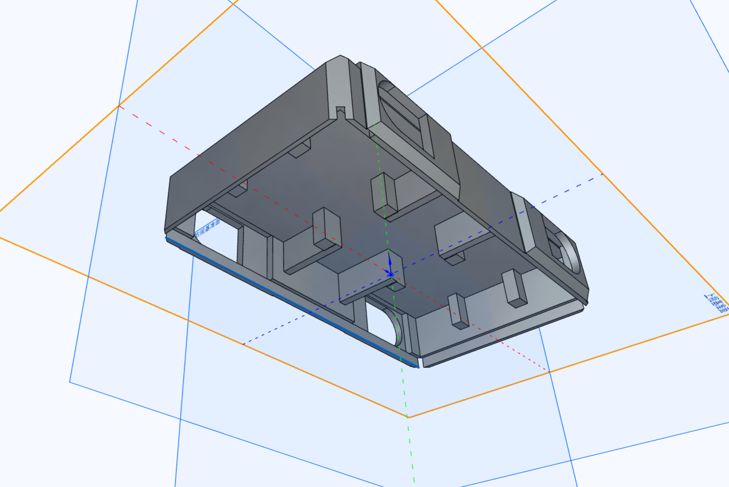

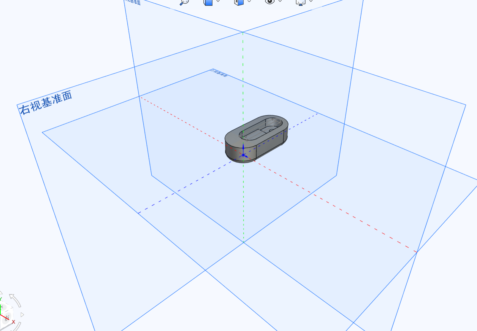

3D结构
图1:底座
图2:主体
图3:脚

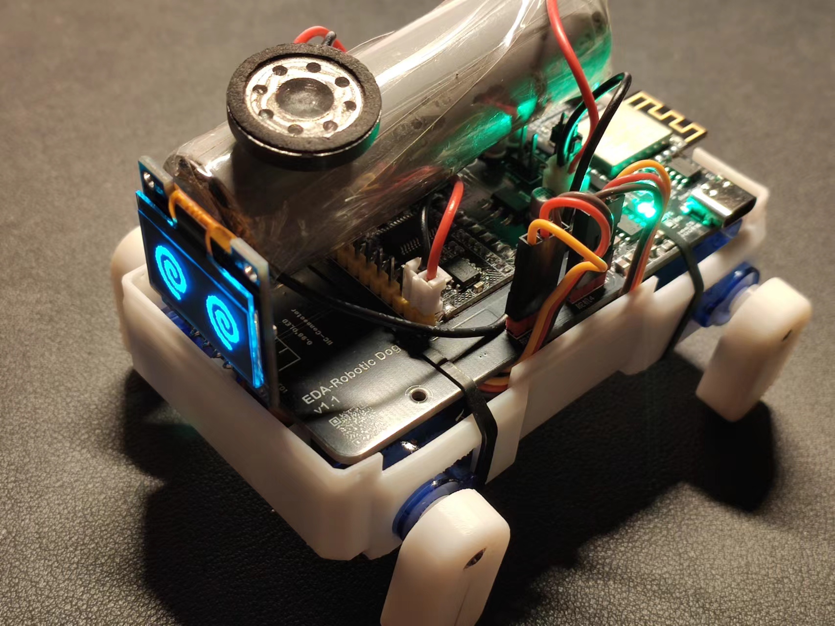

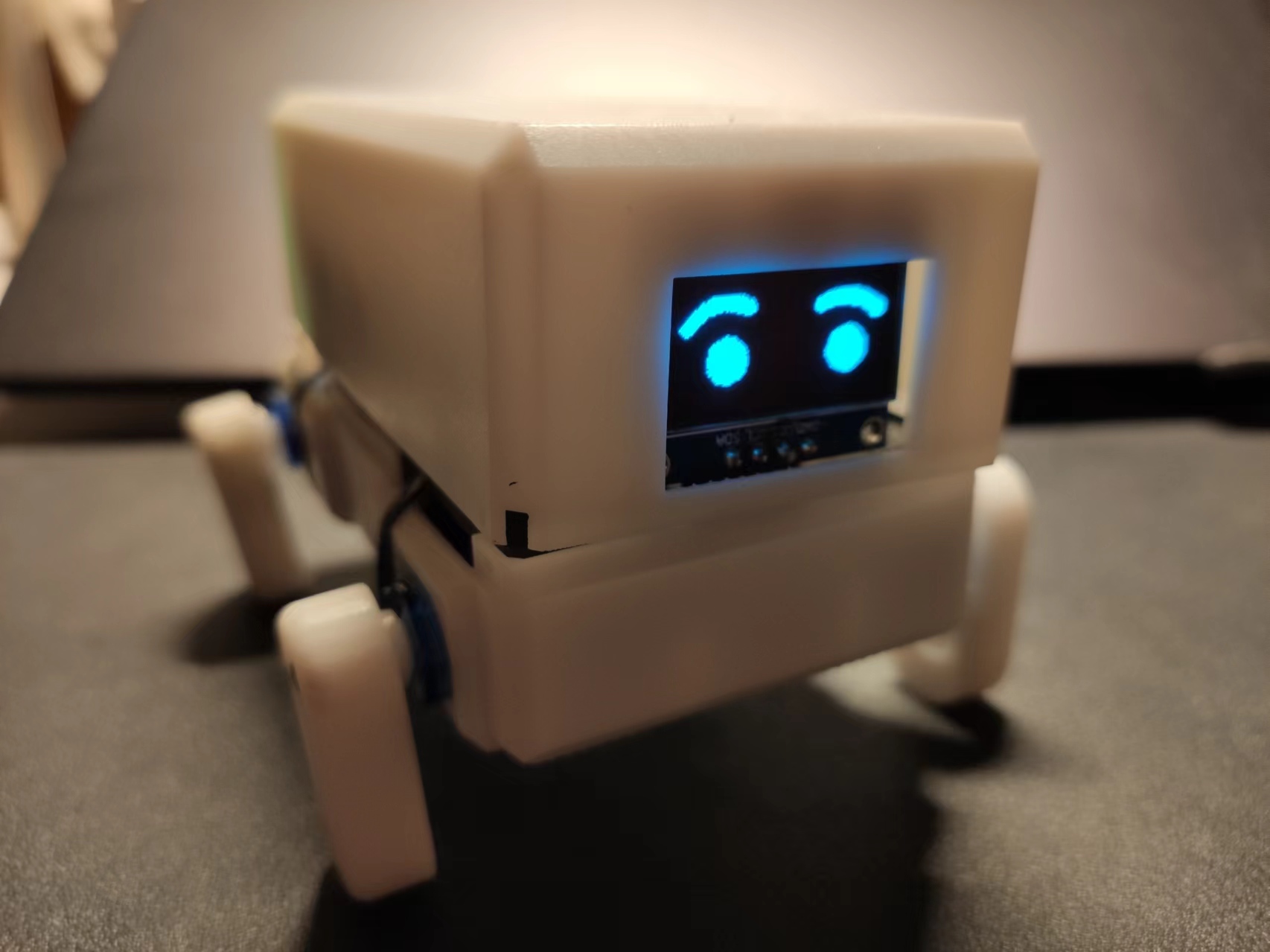

实物图
图1:机壳内部
图2:机壳组装后
