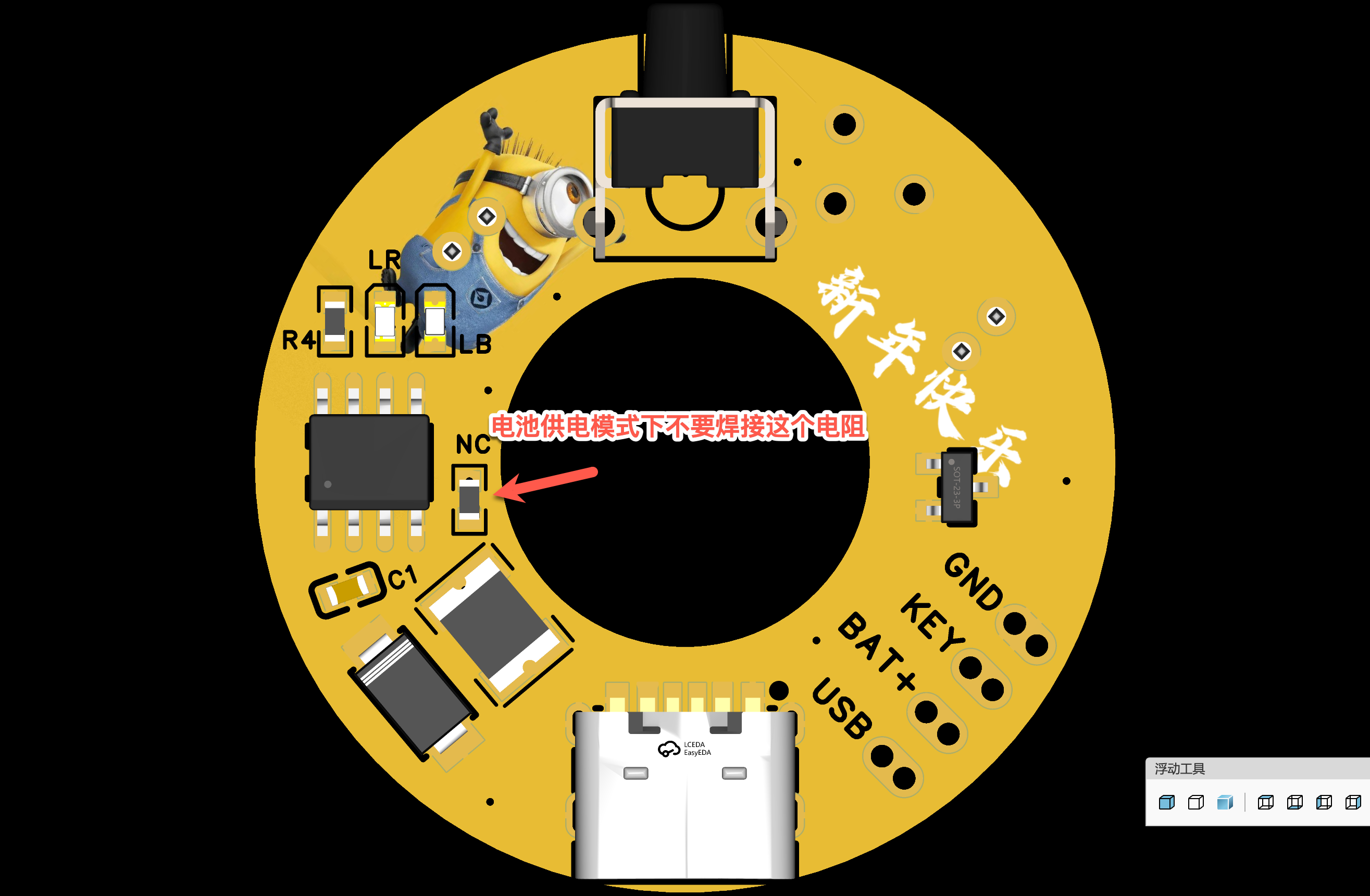

支持两种模式:仅USB供电模式 和 电池供电模式
电池供电模式:NC位的电阻不要焊接
仅USB供电模式:NC位焊接; C2、C3不需要焊接

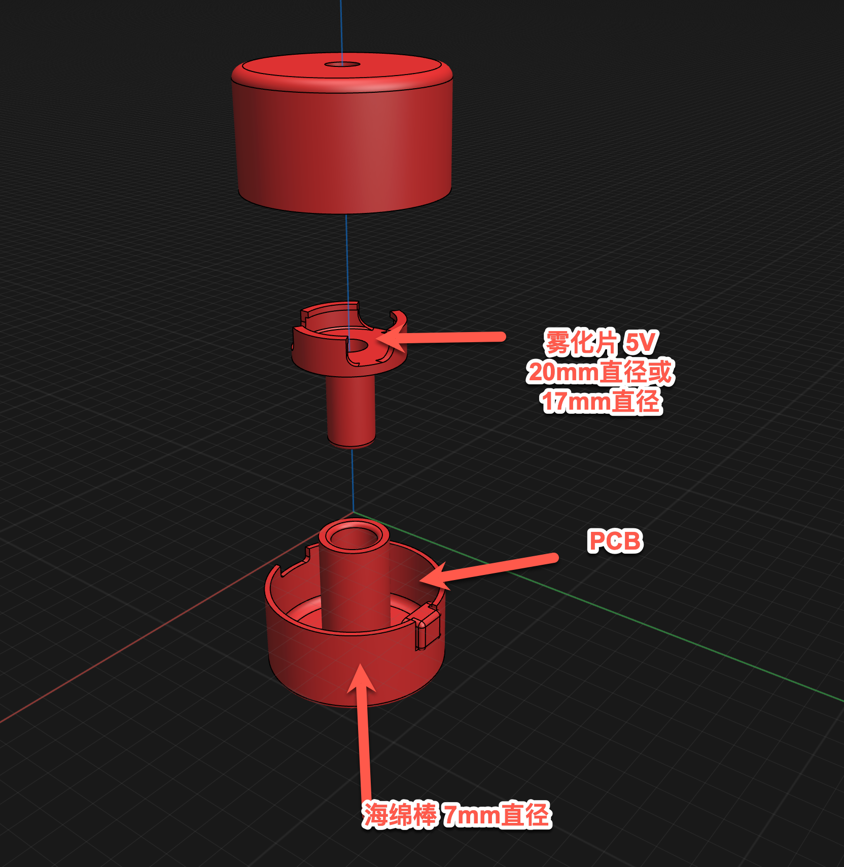

购买5V的雾化片,直径20mm或17mm的,对应两个不同切片文件里面的模型;
购买7mm直径的海绵棒,长度自己根据小黄人大小裁剪,推荐买200mm长的,自己慢慢剪;
