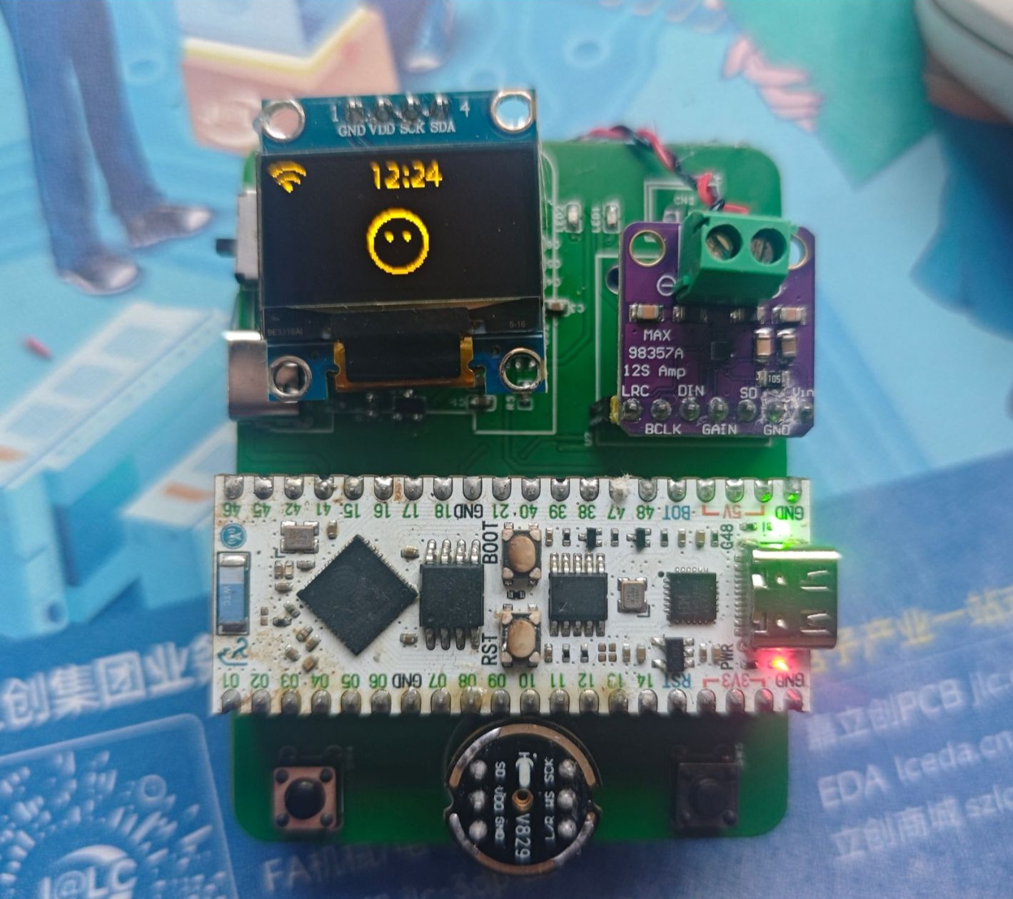

手上有闲置的esp32立创开发板,便更换板载flash刷入小智AI固件,重新焕发生命
简介:手上有闲置的esp32立创开发板,便更换板载flash刷入小智AI固件,重新焕发生命
复刻成本:60
创建时间:2025-03-21 22:22:34更新时间:2025-03-25 14:00:02
1.立创ESP32R8N8的外部flash是需要使用热风枪更换成W25Q128就可以使用小智AI了
2.充放电使用的是TP5400,支持边充边放,且充电插拔不断电重启
3.模块都是直插,便于复刻
4.适合手上有闲置的立创开发板再利用
5.烧录软件和固件已放入附件中,立创开发板板载自动烧录硬件电路,方便直接烧录
