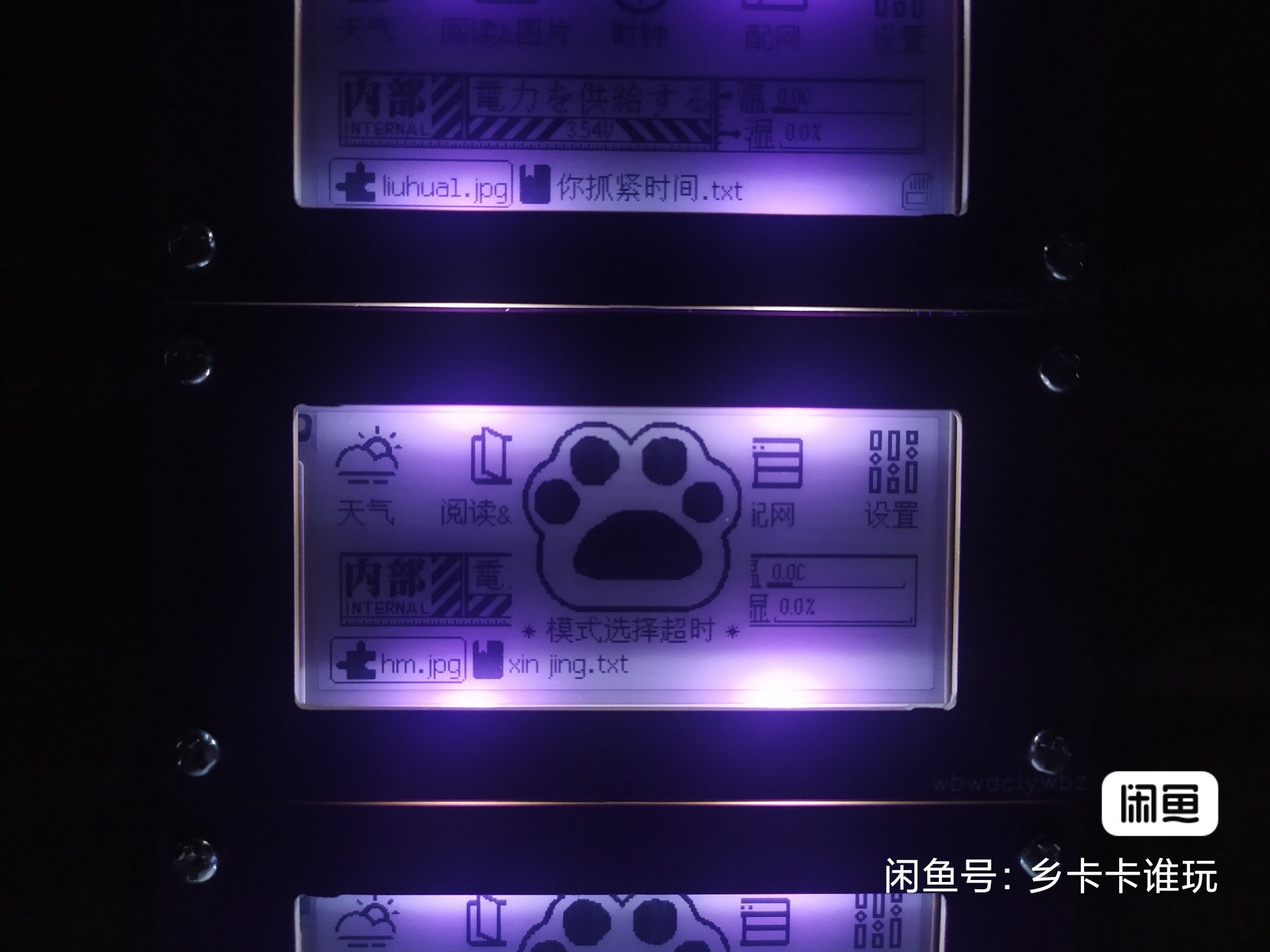

esp8266开发板+墨水屏阅读器加入LED背光
5.1k
esp8266开发板+甘草墨水屏阅读器eda抄板可免费打样,加入LED背光

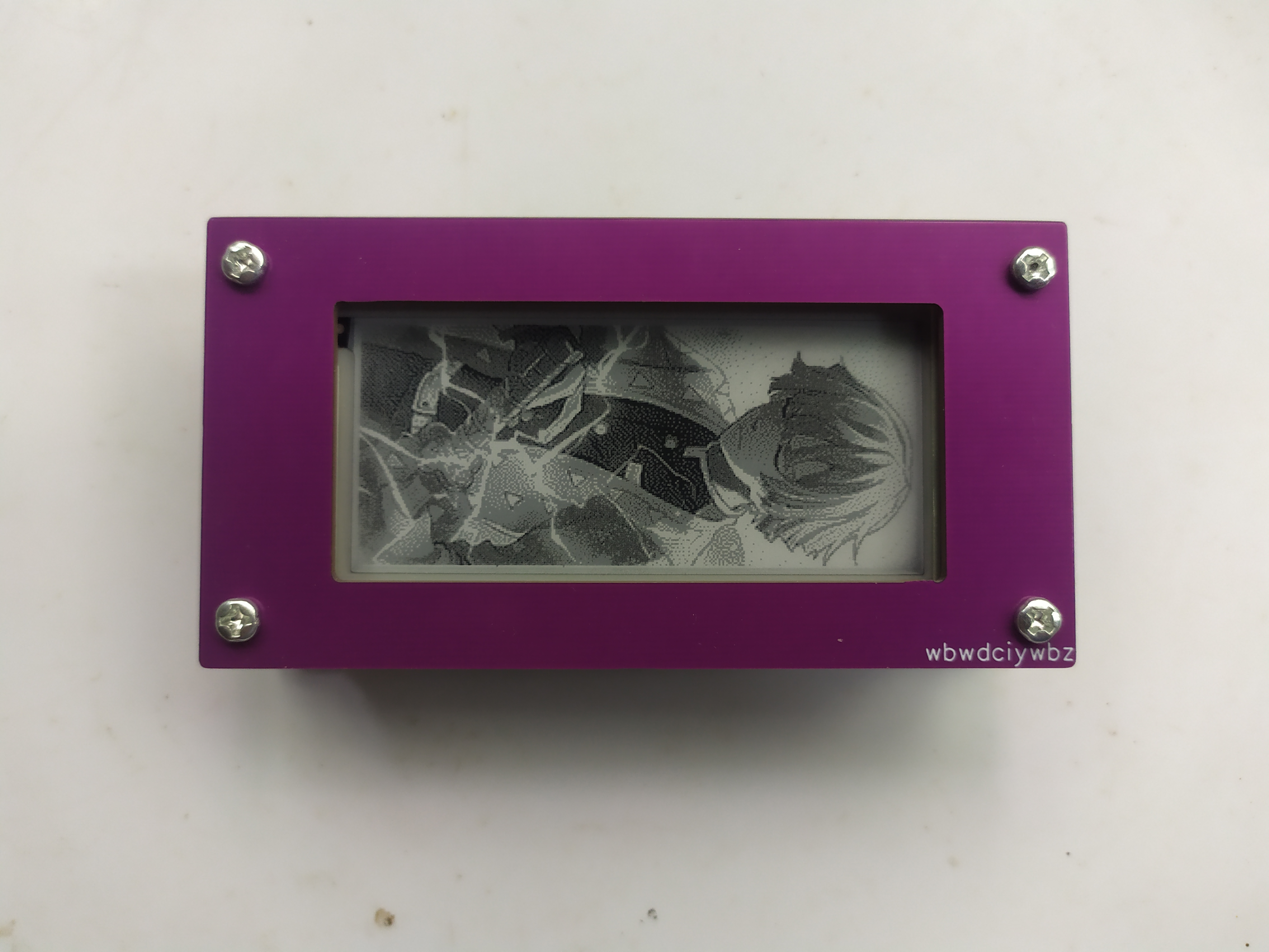

介绍:esp8266开发版+甘草墨水屏阅读器eda抄板(加入LED背光)

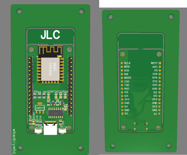

2023/06/16:修复ESP开发板,精简元件

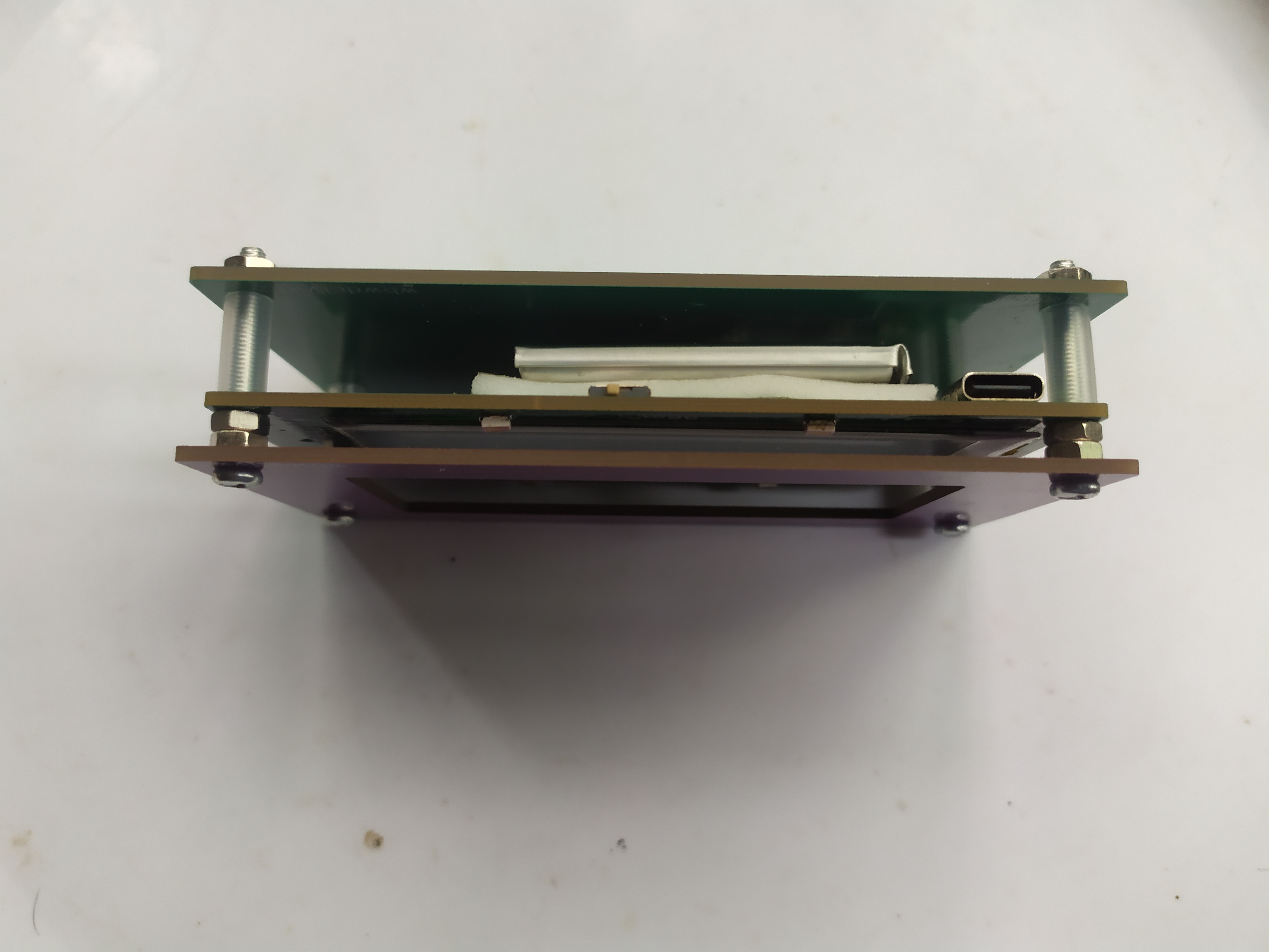

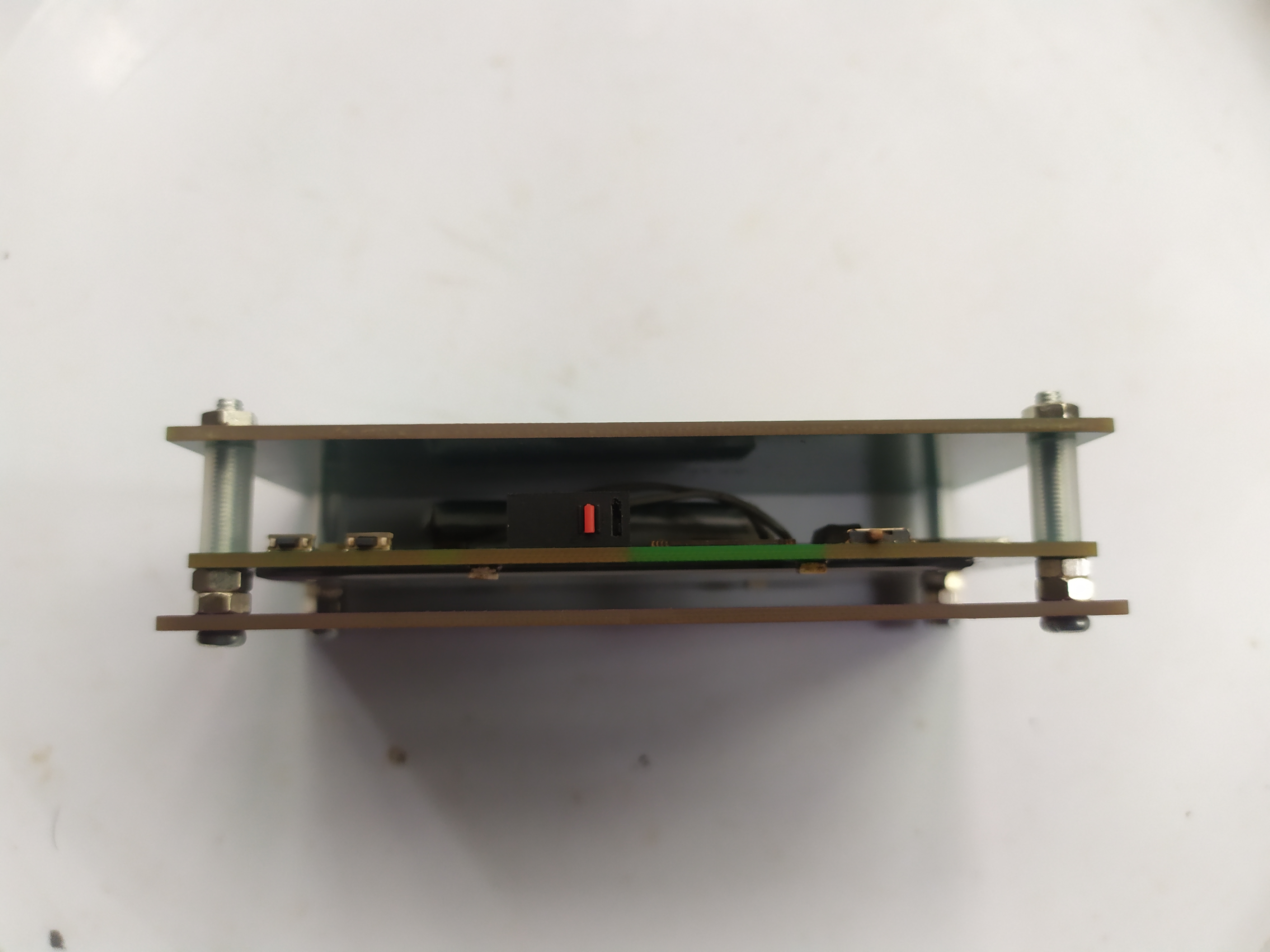

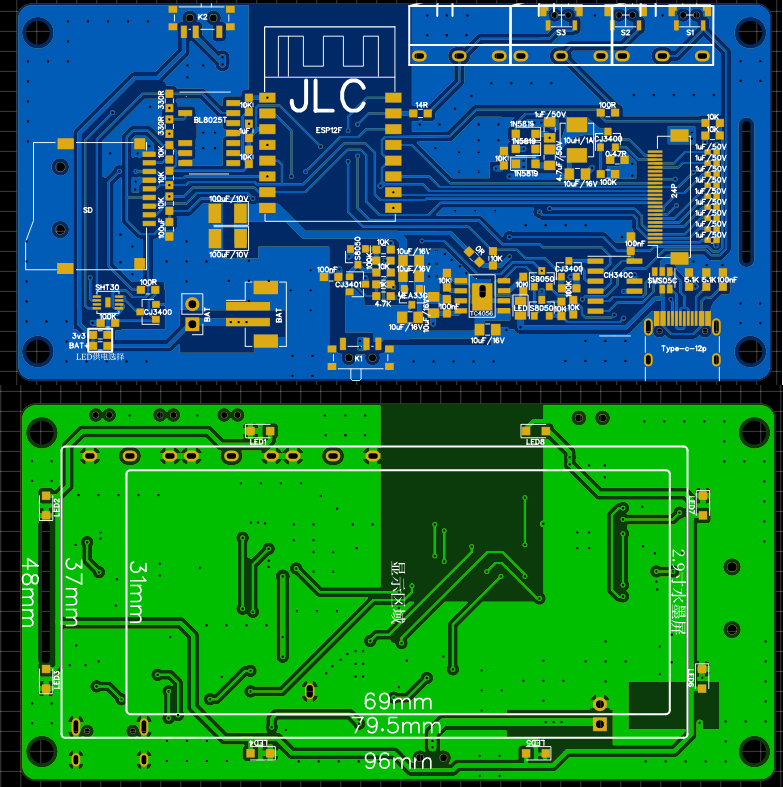

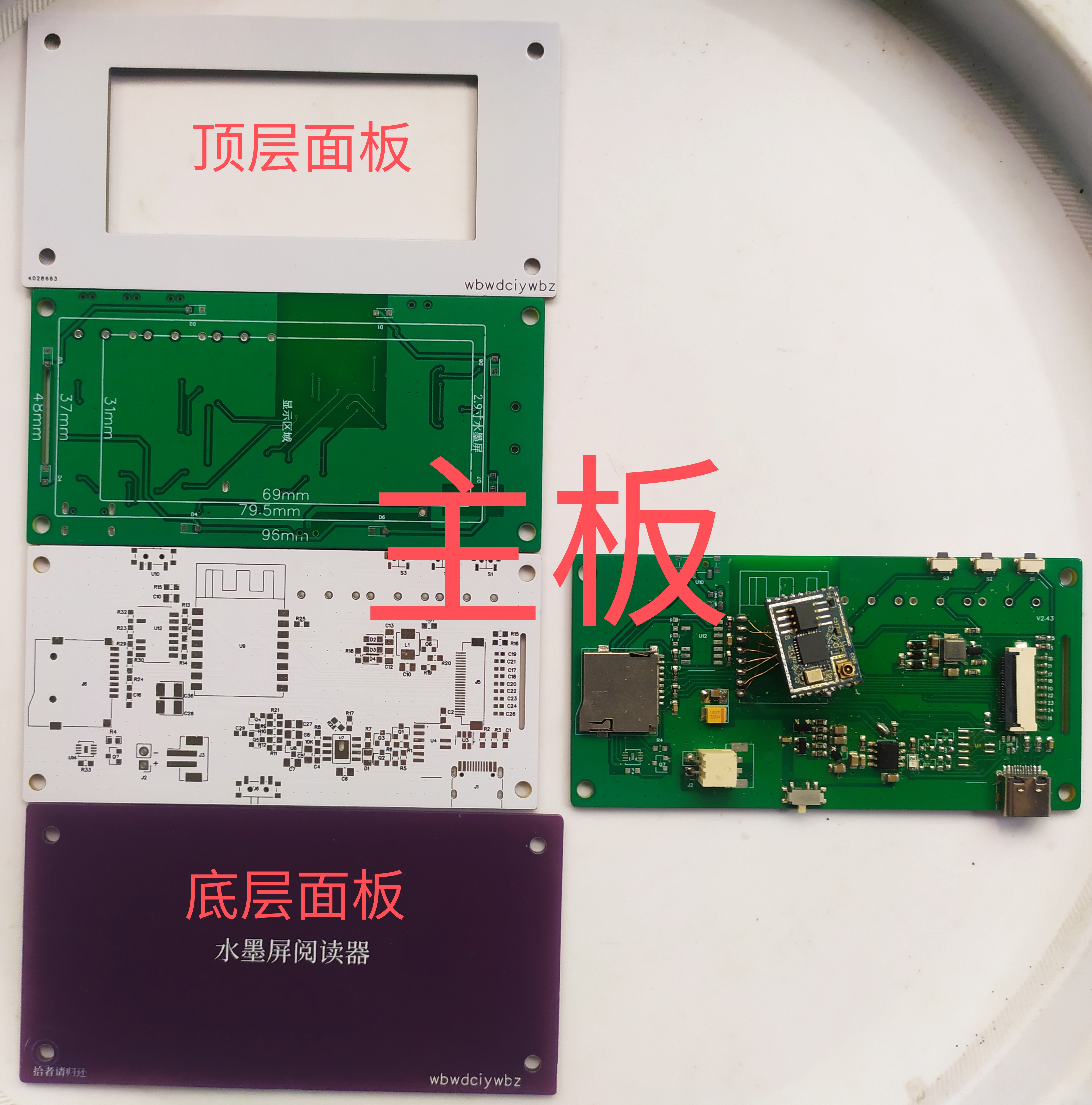

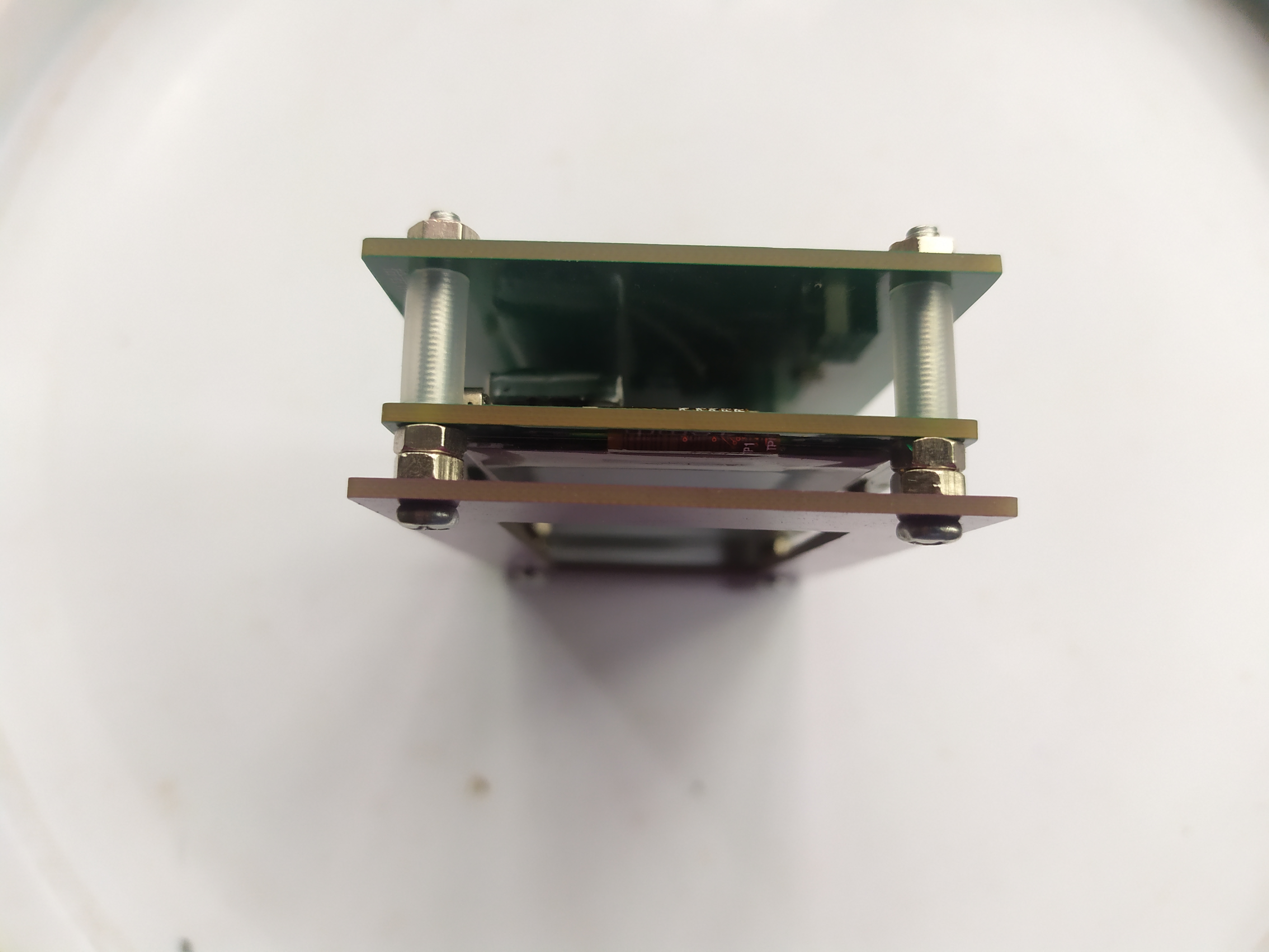

整体由上中下三块pcb组成,固件用甘草大佬的

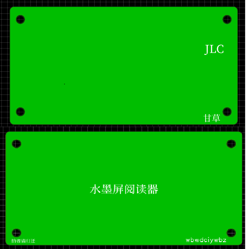

上层pcb
主板
下层pcb

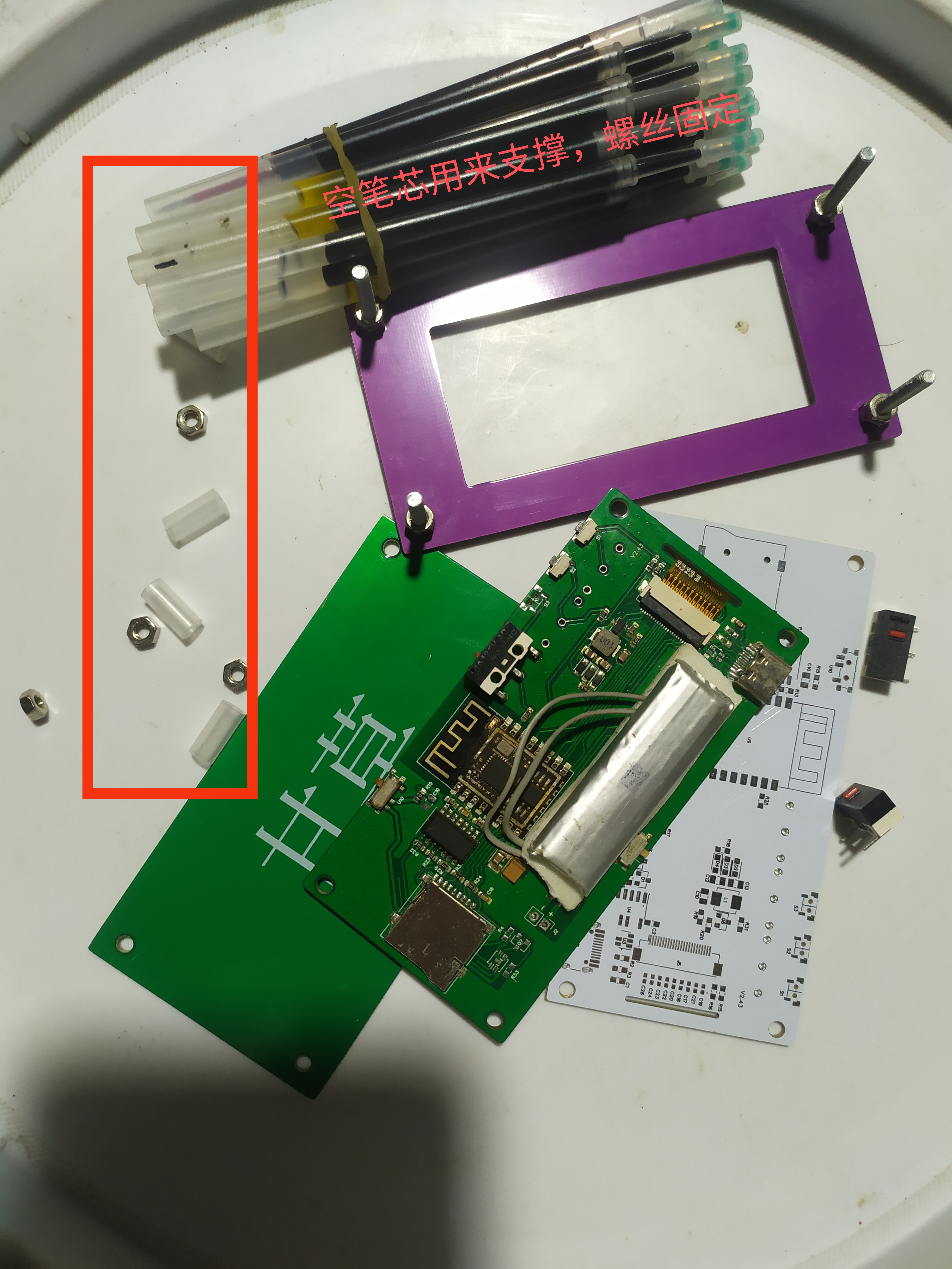

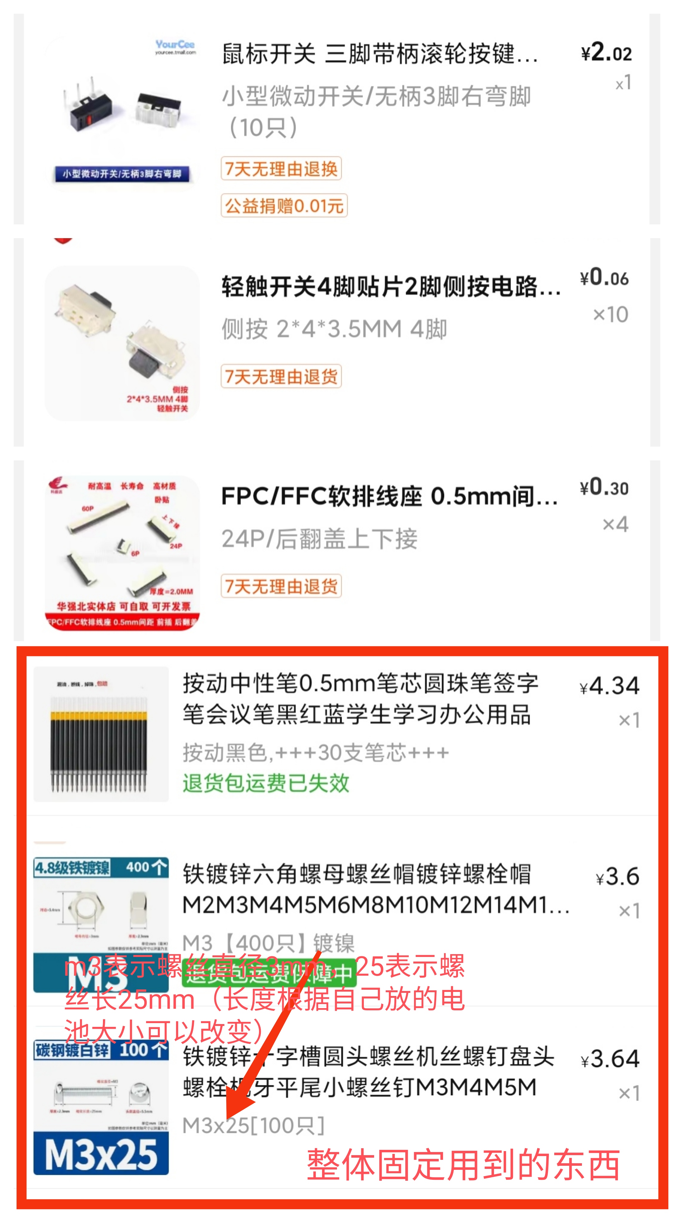

①DIY流程:
1.打样(板子生产)免费
2.购买元器件(pdd某宝自己购买价格相对立创配单要便宜)预算100左右

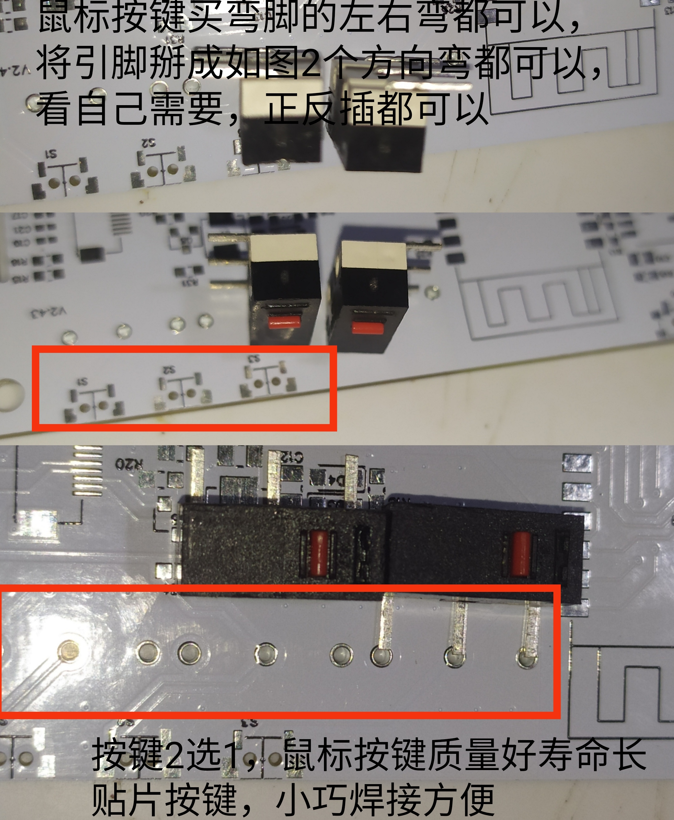

3.焊接(对应位置焊接对应元器件)这里需要工具
建议:
电烙铁*1:(入手价8.9/买最便宜的,最多10块,再贵不建议买)
锡丝:这玩意就贵了便宜的不好用,建议学校顺。可以锡膏代替
上下分割线,这就是2套焊接必备的工具了
220v加热台*1(入手价3.9/预算5块左右)
锡膏*1:(入手价7.8/那个便宜买那个,买低温对新手友好,10块左右)
针头:(入手价6.41*10个/打针的那种,针头内径0.6-1mm都可以,不会选就买黄色的针头,建议平头,没有就自己打磨)
助焊剂:(也称焊油,入手价8.6*2盒,买品牌的,假货多,焊接小芯片会用到,增加锡的流动性,更容易焊接)
焊接:焊接小元件针头挤锡膏,放加热台上烧。塑料插件容易烧坏,所以用电烙铁焊接
4.测试正常,组装成品
②关于打样:
顶板为了不浪费空间加入esp8266开发版
方案一 主板+顶板+底板(已测试,可正常打板)
方案二 主板与底板拼板+顶板(拼板不清楚能否通过审核,自行测试)

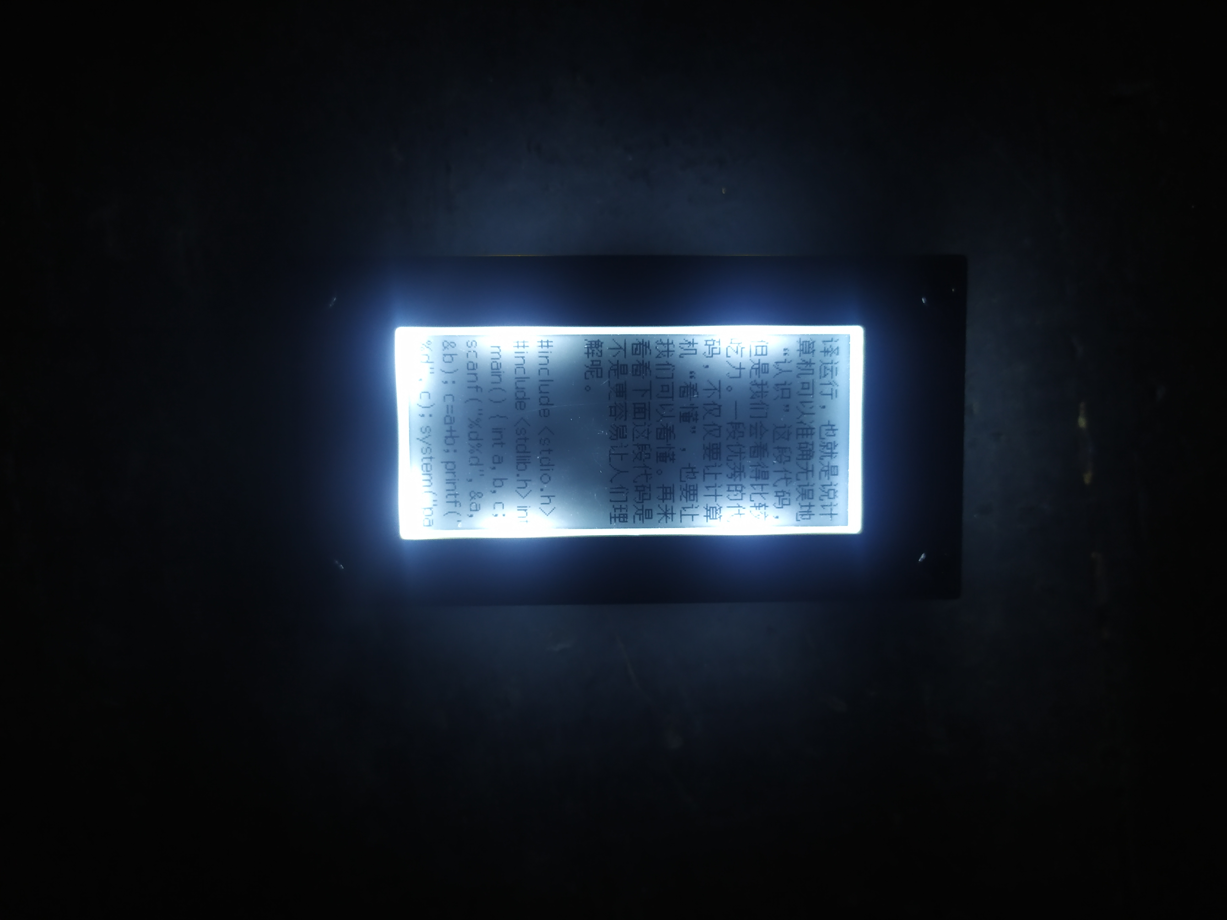

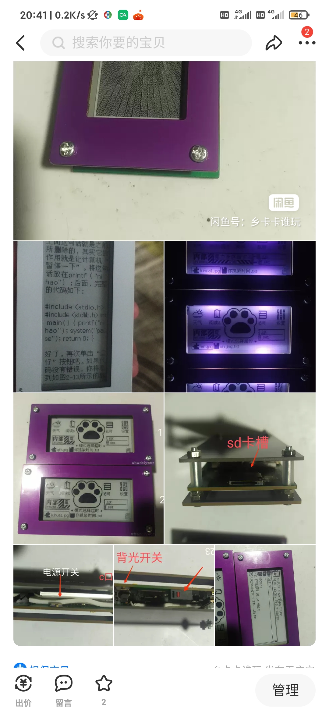

④实物图
图中主板是第1版,与现在主板大同小异,这个项目主板是第2版
第一版为了偷懒是在甘草的pcb基础上改的,所以无法免费打样,为了各位能免费打样又重新eda抄板才有了第2版
第一版已验证没问题,第2版应该也没问题(还在打样)

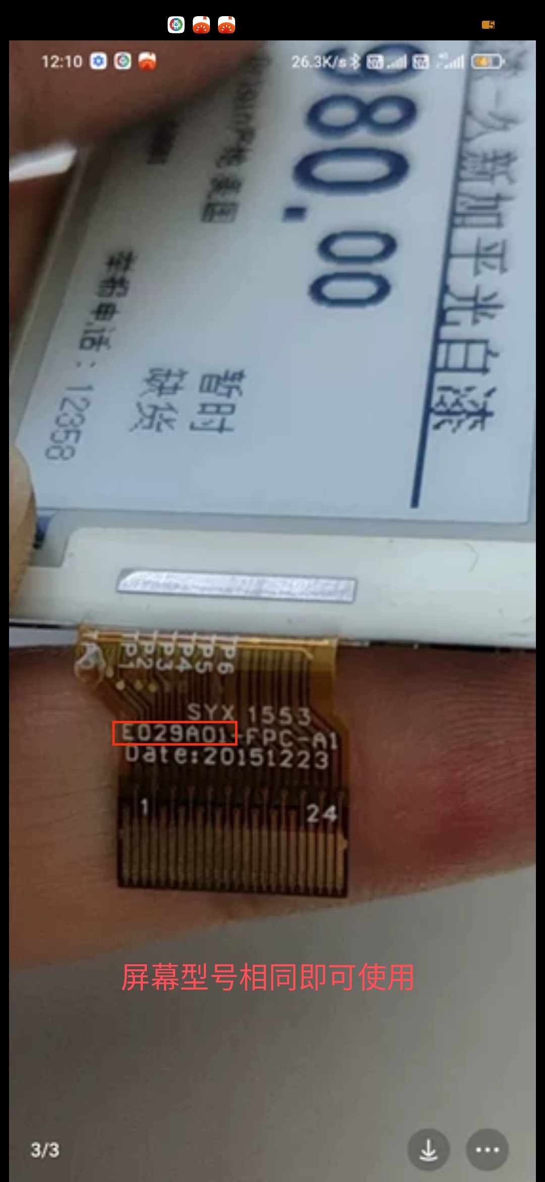

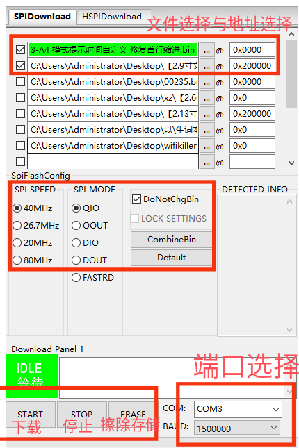

E029A01屏幕固件及烧录工具来自甘草
