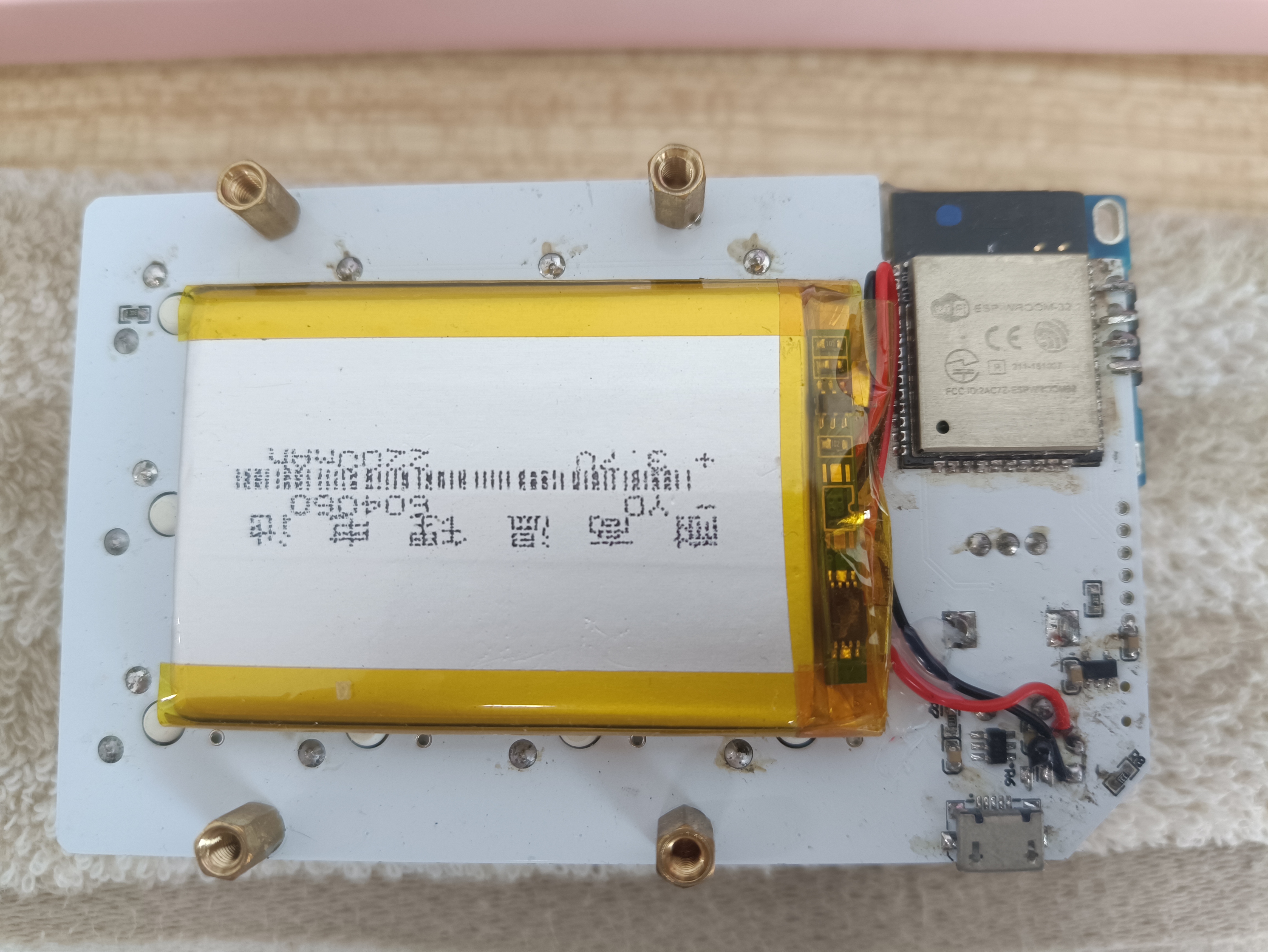

使用ESP32制作3*4蓝牙机械键盘,带有1个旋转按键,可以使用旋转按钮切换按键功能;所有按键支持上位机自定义。
简介:使用ESP32制作3*4蓝牙机械键盘,带有1个旋转按键,可以使用旋转按钮切换按键功能;所有按键支持上位机自定义。
创建时间:2023-02-12 14:00:46更新时间:2023-02-13 09:41:07
巨人的肩膀:https://github.com/T-vK/ESP32-BLE-Keyboard
使用3*4矩阵键盘+ESP32蓝牙键盘库,制作小机械键盘,支持快捷键输入,暂不支持媒体键输入。

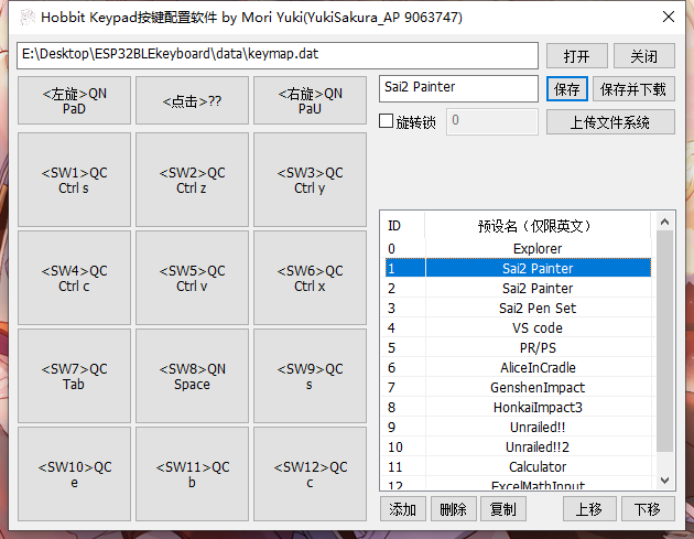

可以使用上位机自定义按键,最大支持32种键盘预设,共可达成480个快捷键预设。
可以通过串口或蓝牙下载按键配置
